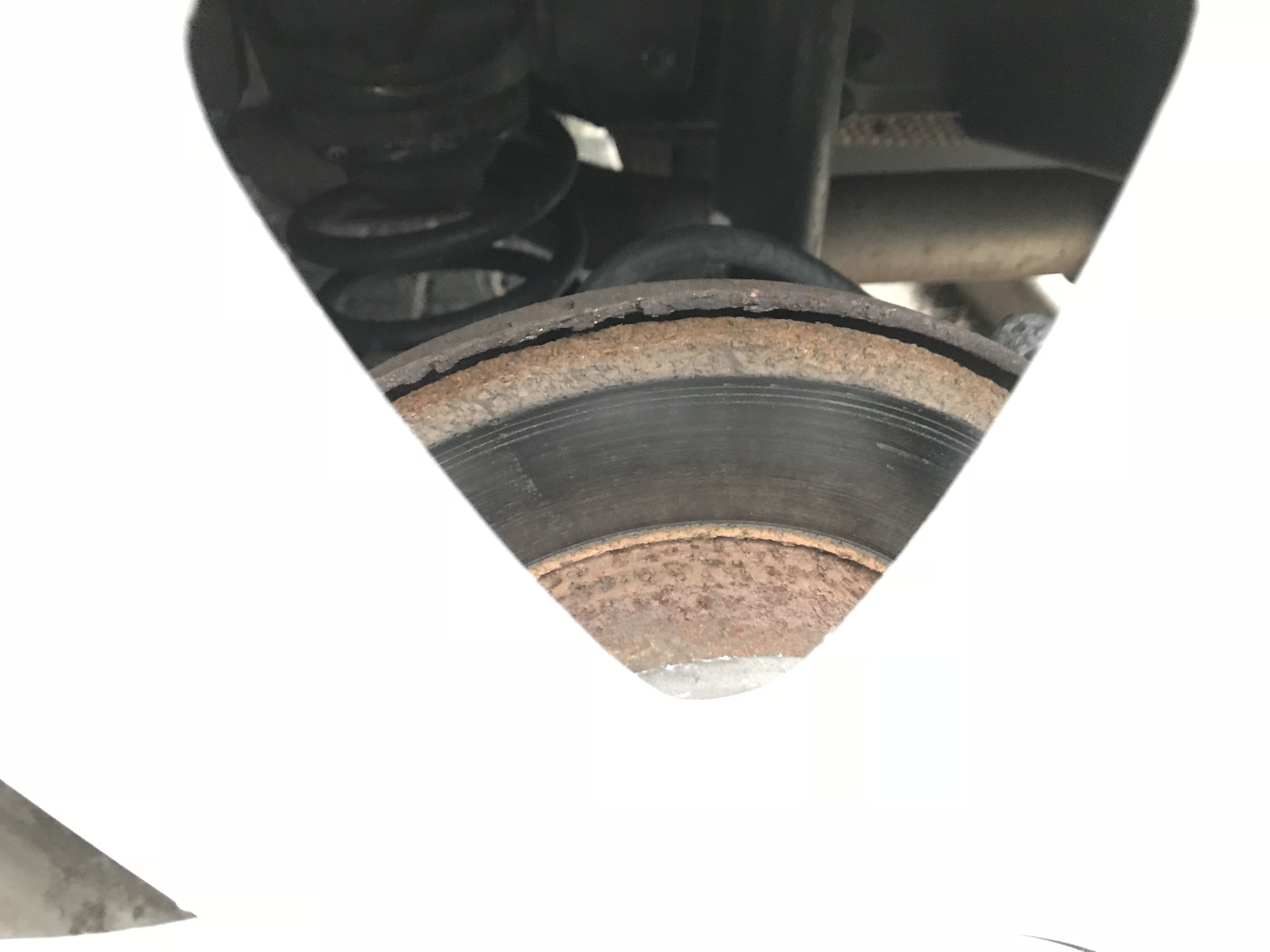

Nog 1 dingetje dan: Goeie remschijf, mooi glad en bijna tot aan buitenkant benut, geen randje in de buitenste omtrek wat zwart of roestig is. Niks aan doen. Beetje versleten ( achter) schijf, te veel groeven en zowel in de binnenste omtrek als buiten een zwarte rand als teken dat daar niet volledig op geremd wordt. Als de handrem hard aangetrokken moet worden om op een helling te blijven staan met deze schijven kan je ze beter vervangen. Is niet erg duur. Roest aan achterschijven is ook niet goed.
Er kunnen ook nog andere dingen mis gaan met schijven maar dit is iets wat je zo zelf kan zien met een zaklampje.

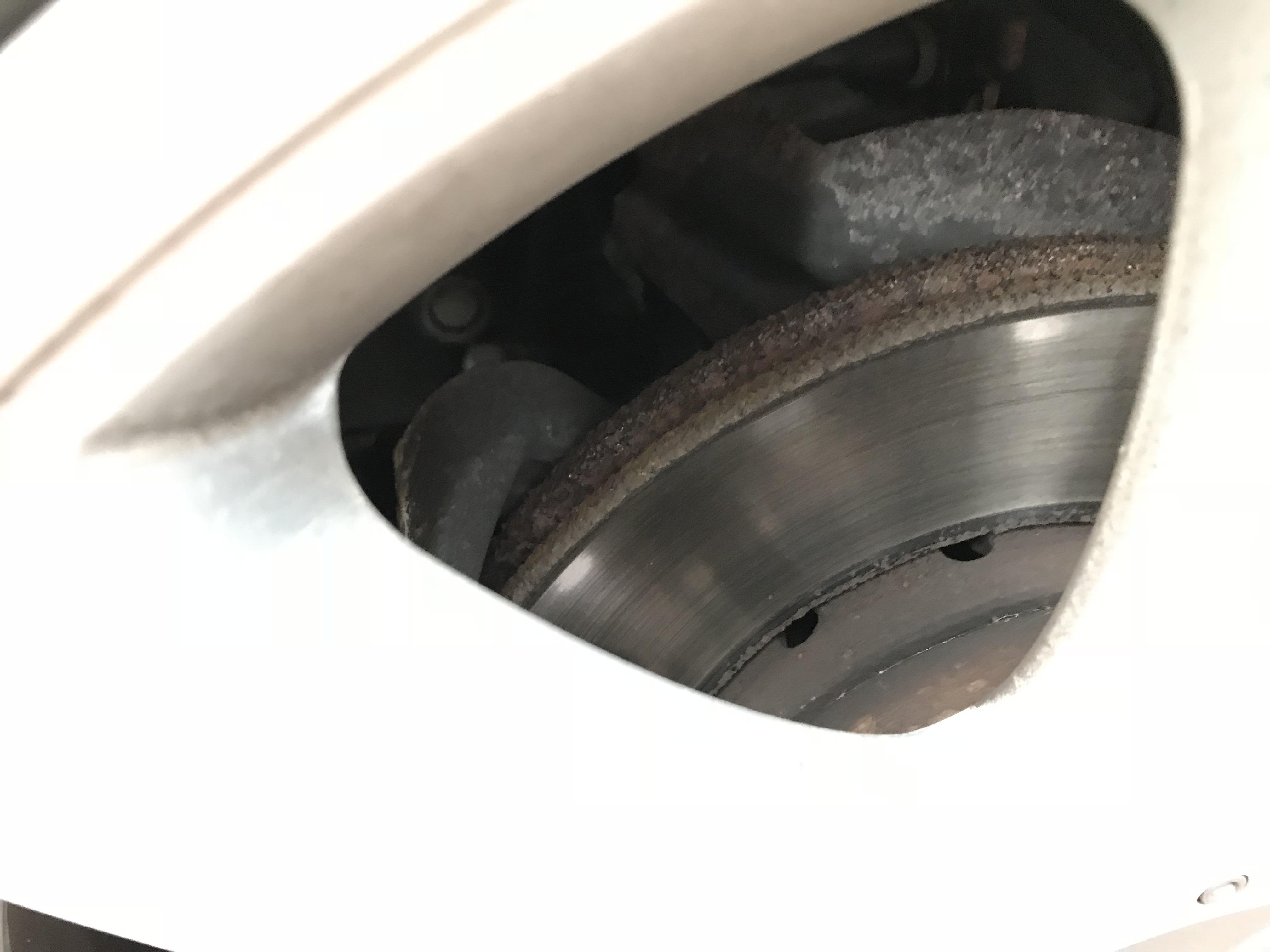

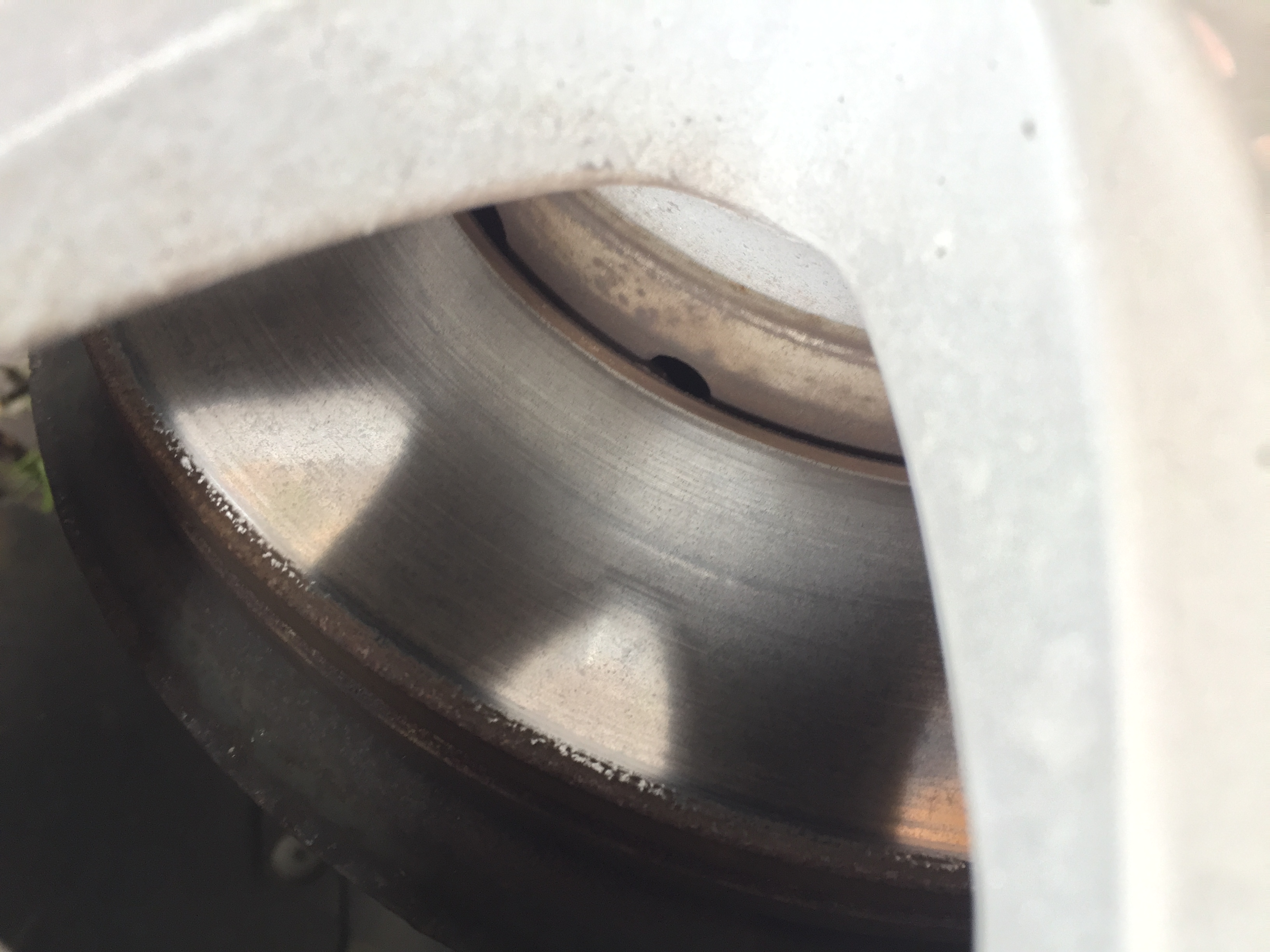

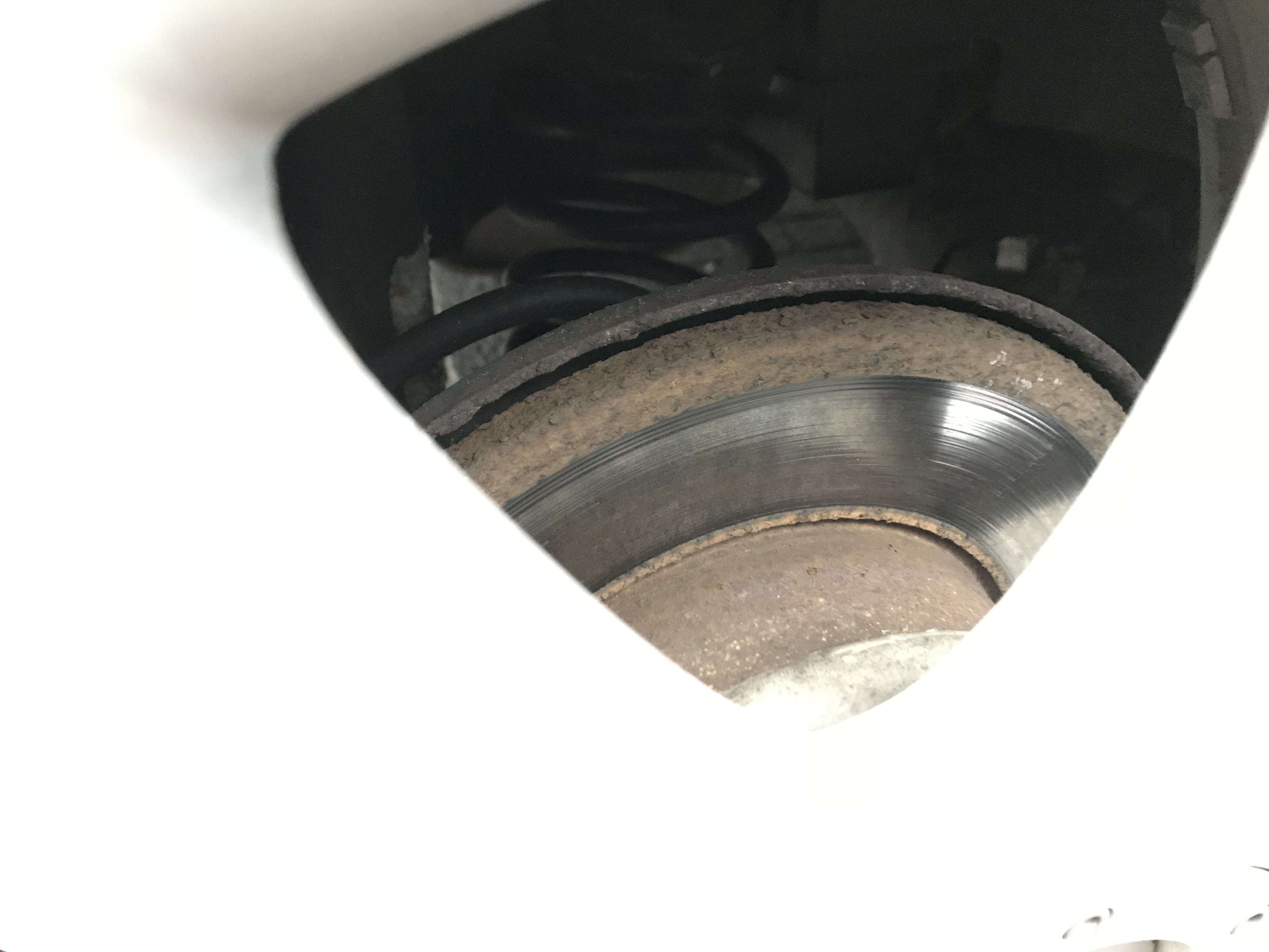

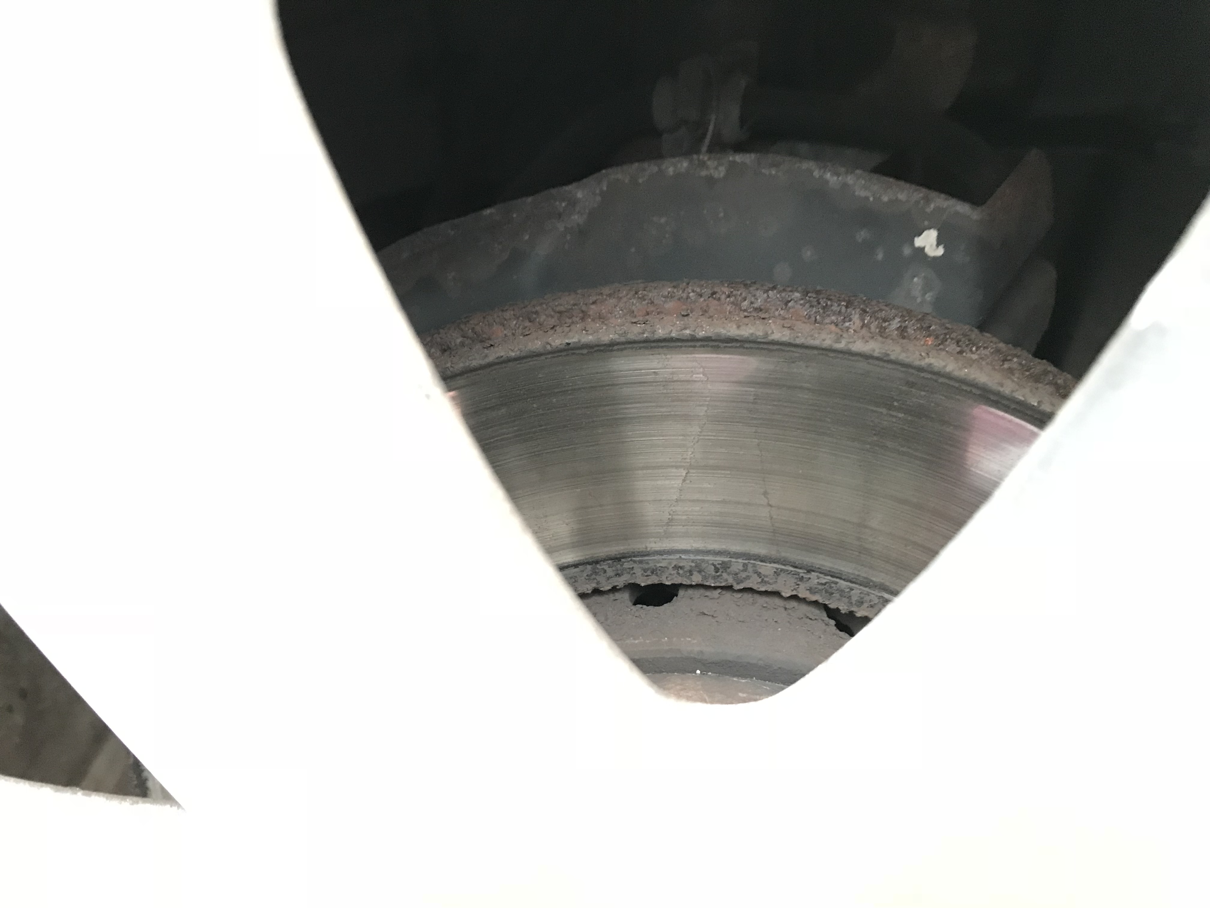

Het is me duidelijk met welke zaken ik naar de dealer om de hoek kan en voor welke aspecten ik beter naar een garage met gedegen kennis kan gaan. Dank voor jullie reacties. Gisteren kwam er helaas iets tussen, maar binnenkort ga ik zeker even bij de garage langs voor de remmen en banden.
Mijn schijven zijn overigens aan vervanging toe lijkt het. Zie bijgevoegde afbeeldingen.
Ah, nieuwe remmen en blokken voor dat geld valt me reuze mee.

- Rechtsachter
- IMG_1111.jpg (990.84 KiB) 4794 keer bekeken
- Linksachter
- IMG_1110.jpg (882.63 KiB) 4794 keer bekeken
- Linksvoor
- IMG_1109.jpg (923.44 KiB) 4794 keer bekeken
- Rechtsvoor
- IMG_1108.jpg (988.25 KiB) 4794 keer bekeken

de remmen zien er nog wel redelijk uit. achter pakken ze niet de hele schijf maar dat komt door de vorm van de blokken. Enige wat moeilijk te zien is is de (diepte) slijtage van de schijven zelf. Deze moeten een bepaalde dikte behouden. De tip om even een klein stukje je handrem te gebruiken en een aantal keren flink op het pedaal te gaan staan ( voorzichtig en veilige omgeving!) kan je nog proberen. Ook ontluchten zou kunnen helpen, heb je nu een sponzig gevoel op het pedaal? Lost dit het probleem niet op zou ik ze lekker ( laten) vervangen.

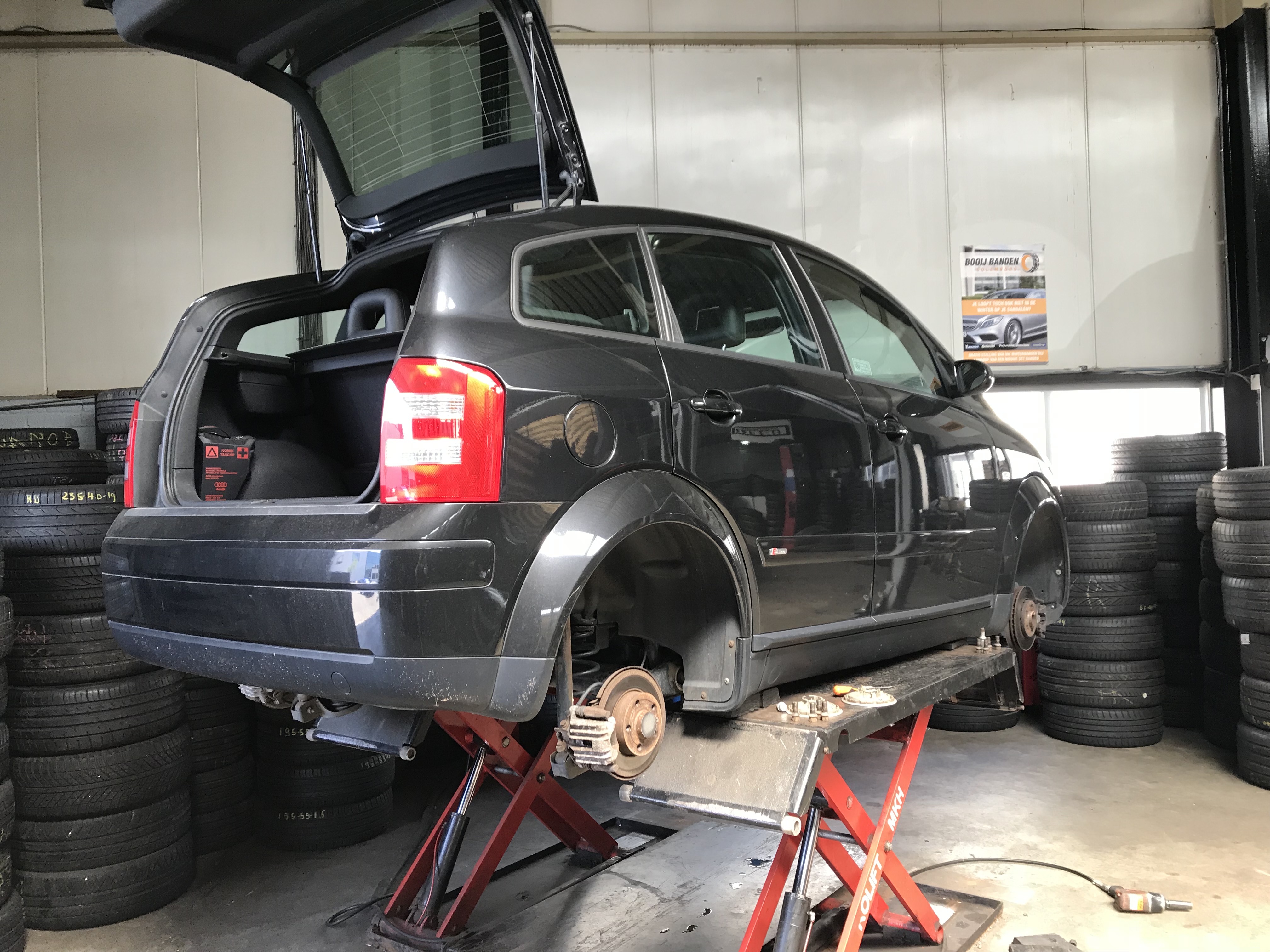

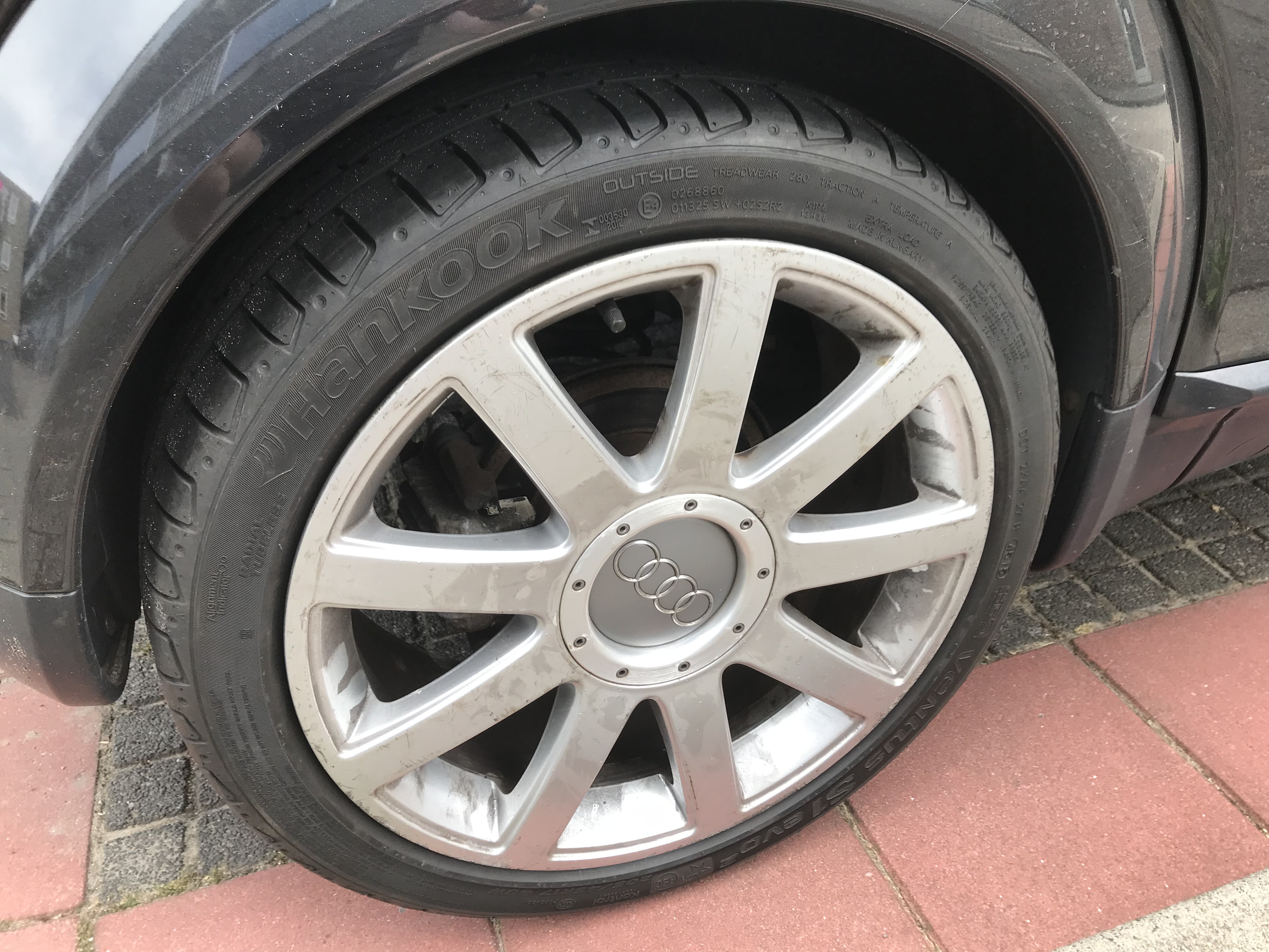

Vandaag geïnvesteerd in een stukje veiligheid. Vanmorgen naar Culemborg geweest voor vier zomerbanden (zie hier). Zojuist nieuwe remschijven en -blokken aangeschaft bij https://www.besteonderdelen.nl. Ik heb gekozen voor de Brembo Max schijven. De blokken en schijven laat ik binnenkort door Lukas monteren.
- Spaceship
- IMG_1126.jpg (2.1 MiB) 4622 keer bekeken
- Nieuwe schoenen
- IMG_1128.jpg (2.27 MiB) 4622 keer bekeken

Ik krijg echter wel de kriebels als ik een A2 zo op de brug zie staan. Veel monteurs houden er geen rekening mee dat de onderdorpels van kunststof zijn gemaakt, plaatsen de rubberen blokken eronder en brengen de auto omhoog met alle gevolgen van dien. Ik hoop in dit geval dat de blokken ook op de daarvoor bestemde plekken onder het chassis zijn geplaatst ...
