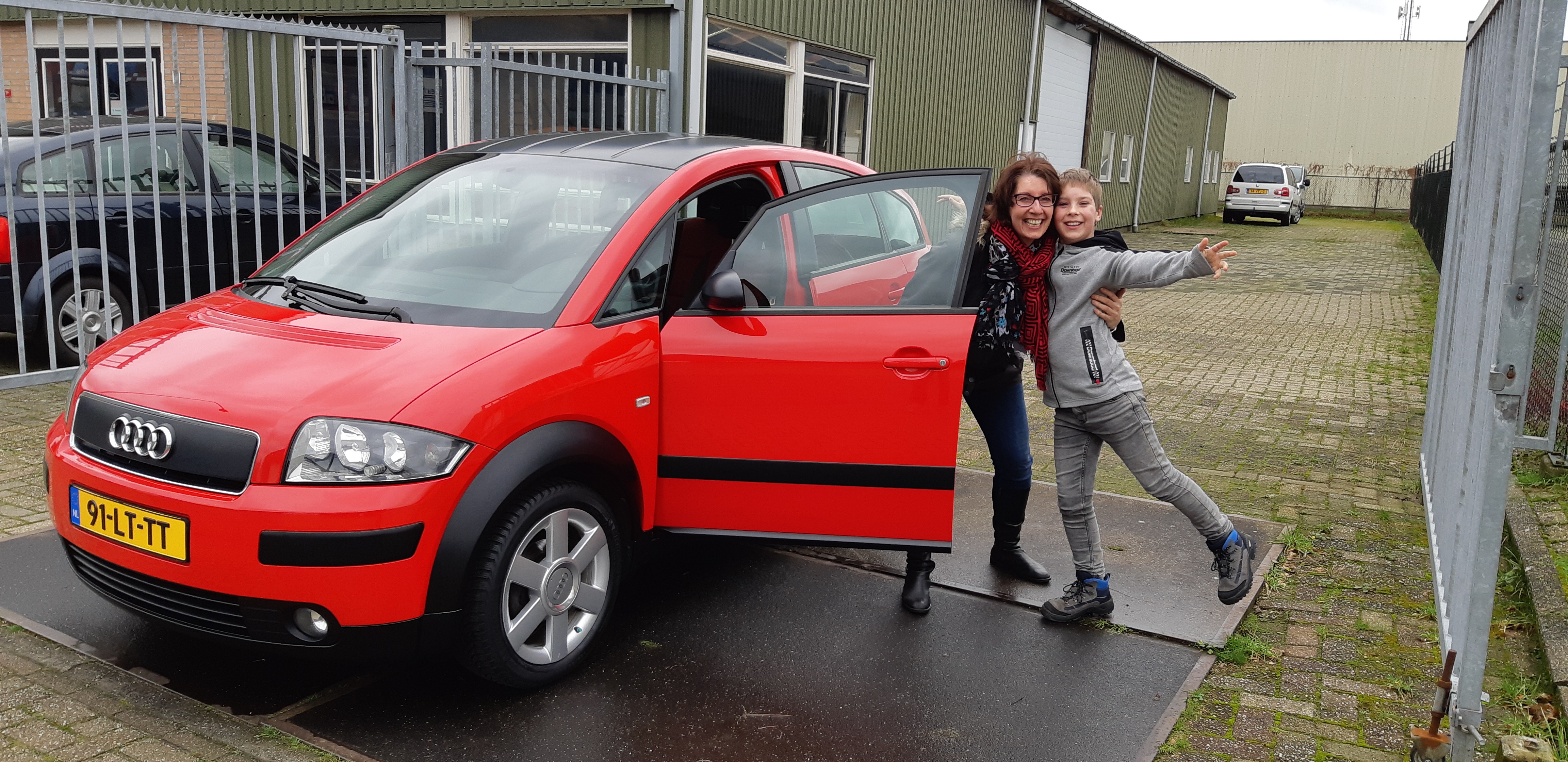

Vandaag onze "nieuwe" rode CS opgehaald.
Helemaal happy.
Helemaal happy.
- Aflevering auto.jpg (3.73 MiB) 3091 keer bekeken

Het blijft een mooie kleur, dat Misano Rot ...
Veel plezier met de A2, gezien de blije gezichten op de foto zal dat wel goedkomen.
