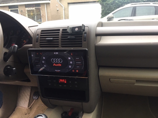

Dan nog een nieuwe radio aangeschaft. Ik had al een tijdje een oogje op zo'n Joyling radio die iemand anders hier ook heeft. Maar was me net te duur. Nu zag ik er eentje op marktplaat verschijnen voor een leuk prijsje en toegeslagen! Ik heb via Ali Express nog 2 extra USB dongles besteld: eentje met DAB+ radio en eentje met bluetooth apple carplay. Werkt allemaal verbluffend goed! Heel blij mee en ziet er leuk uit. Alleen de DAB ontvangst valt me wat tegen.
