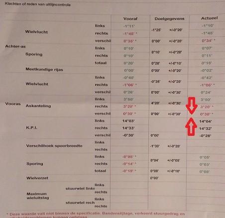

Gekkie, heeft wel een uitdraai van zijn uitlijn rapport

@pocoloco zegt: "Gekkie, heeft een een uitdraai van zijn uitlijn rapport
Zie: http://www.audi-a2.nl/discussion/3282/e ... rbanden/p1

Bedankt Audi_gekkie voor het uilijnrapport.!!, net de bijbehorende link ff doorgelezen.
Wat een verhaal bij de kwikfit., daar zou ik dus ook nooit heen gaan.!
