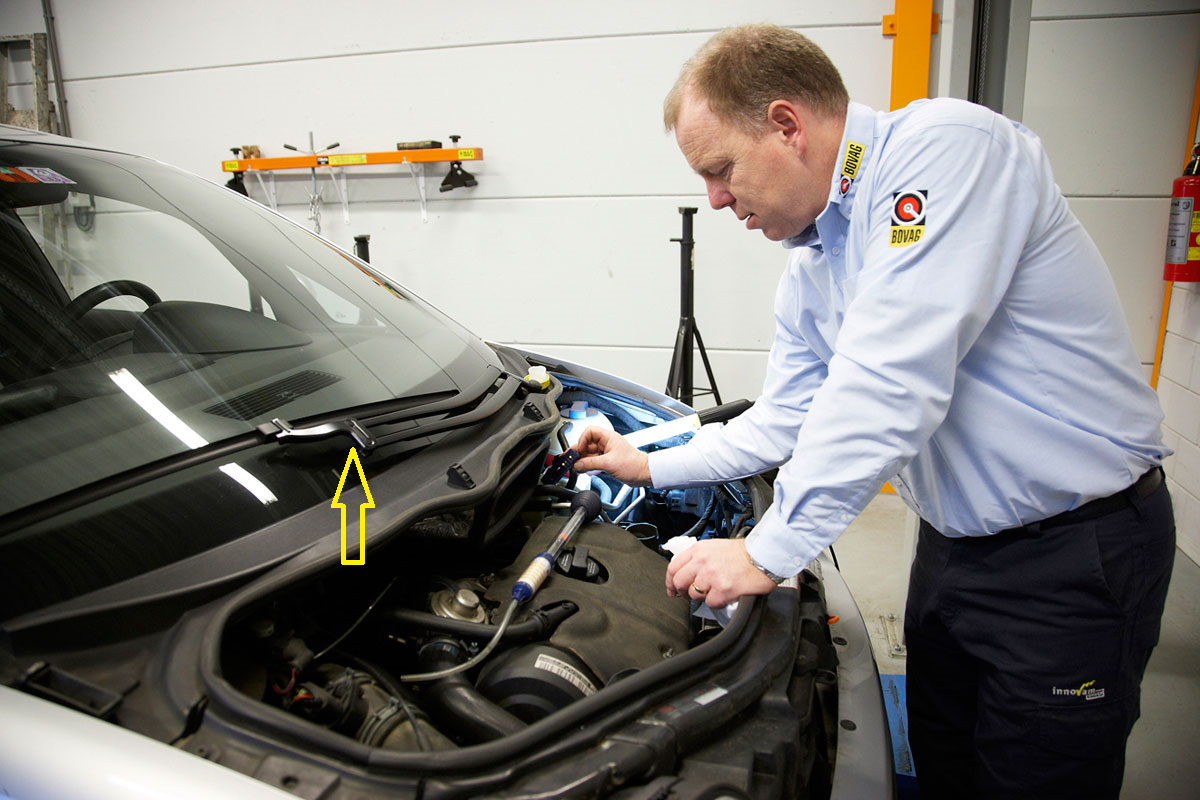

Sorry, ben niet duidelijk. Het gaat om het kapje op de ruitenwisser arm (zie pijl) Afbeelding

Daar zit geen kapje. Tenminste nooit gezien. Je ziet twee klinknagels.
Aan de onderzijde ook niet en wat @chipsoer zegt als deze op die plek het raam raakt, dan deze arm gewoon iets verbuigen.
Ik heb zelf ook een tijdje gehad dat de wisserarm net het raam raakte. Gevolg irritant tikken en krasje op raam.

Het oude model wisserarm is wel voorzien van een kunststof kapje wellicht heb je dat in gedachte.

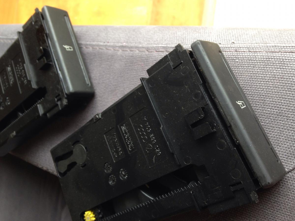

MAfbeelding
mmm lekker, twee 'nieuwe' bekerhouders...
