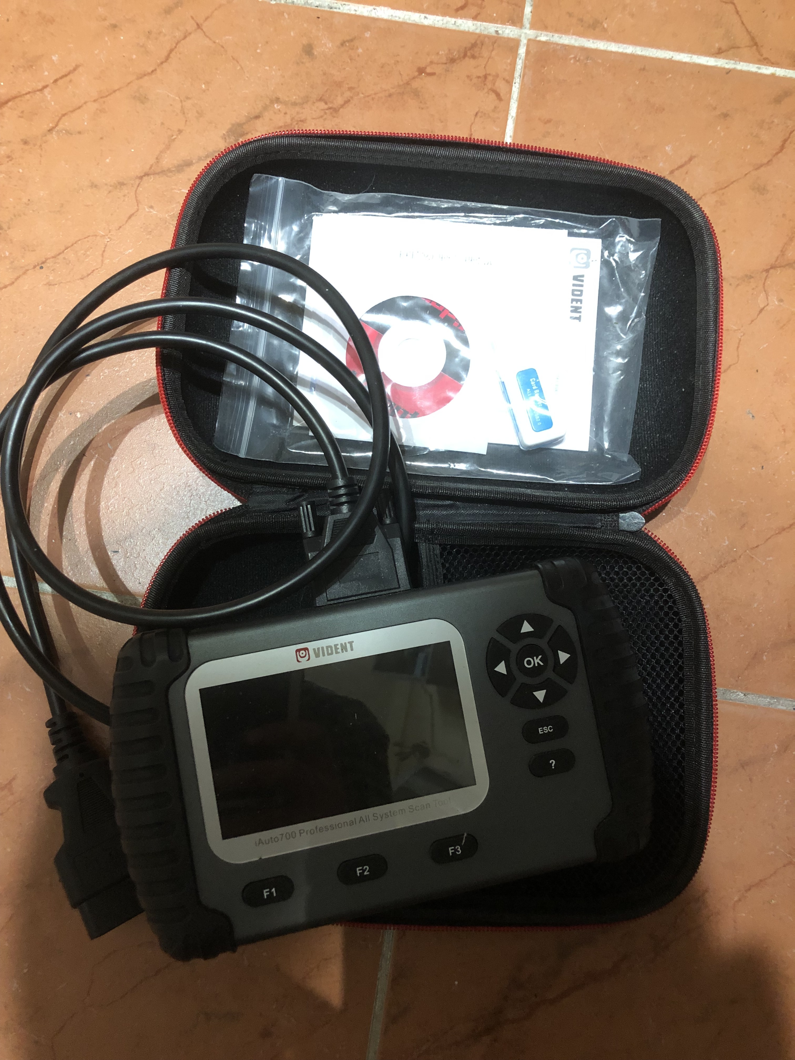

in 1999 waren ze al vrij ver, ik heb een witte fiat cinquecento modeljaar 1992 , daar is meer uit te lezen, en als je blaasd naar de auto is er al een storing . die lees ik uit via programma laptop. achteraf gezien had ik dat programma ook voor de a2 kunnen gebruiken, maar heb een los kastje aangeschaft via marktplaats. 60 euro en nog nooit gebruikt. nu al terugverdient ! kan hem zelfs nog via code registreren en udaten.echt een ideaal ding. geen verlengsnoeren of lege accu laptop op het moment supreme

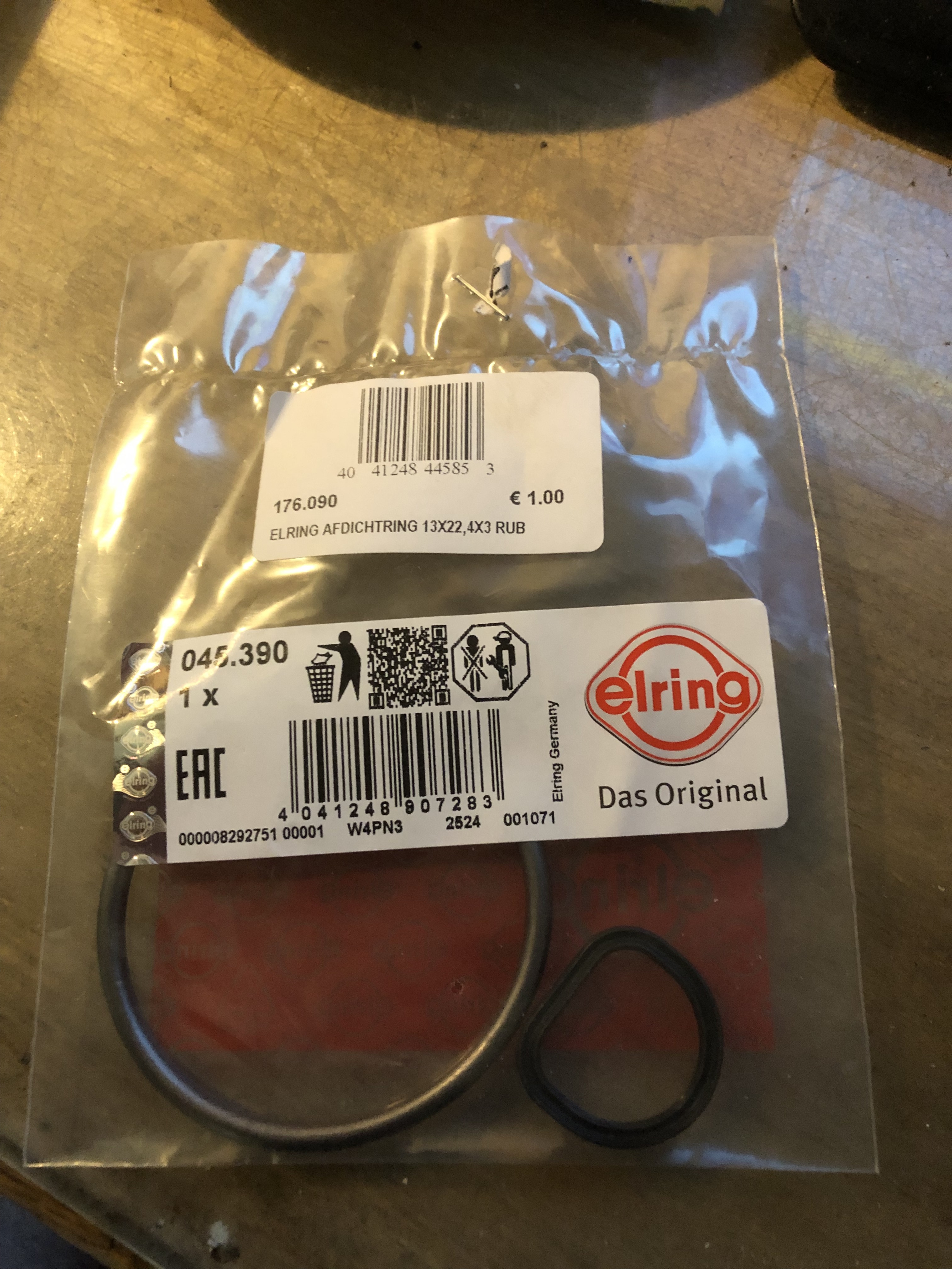

vandaag nog wel even carteontluchtingaansluiting gedemonteerd, schoongemaakt en weer gemonteerd met nieuwe pakkingen.(zie foto) dat was wel hard nodig de oude pakkingen bunkerhard geworden, en braken zo af ! logisch dat het dan lekt..
