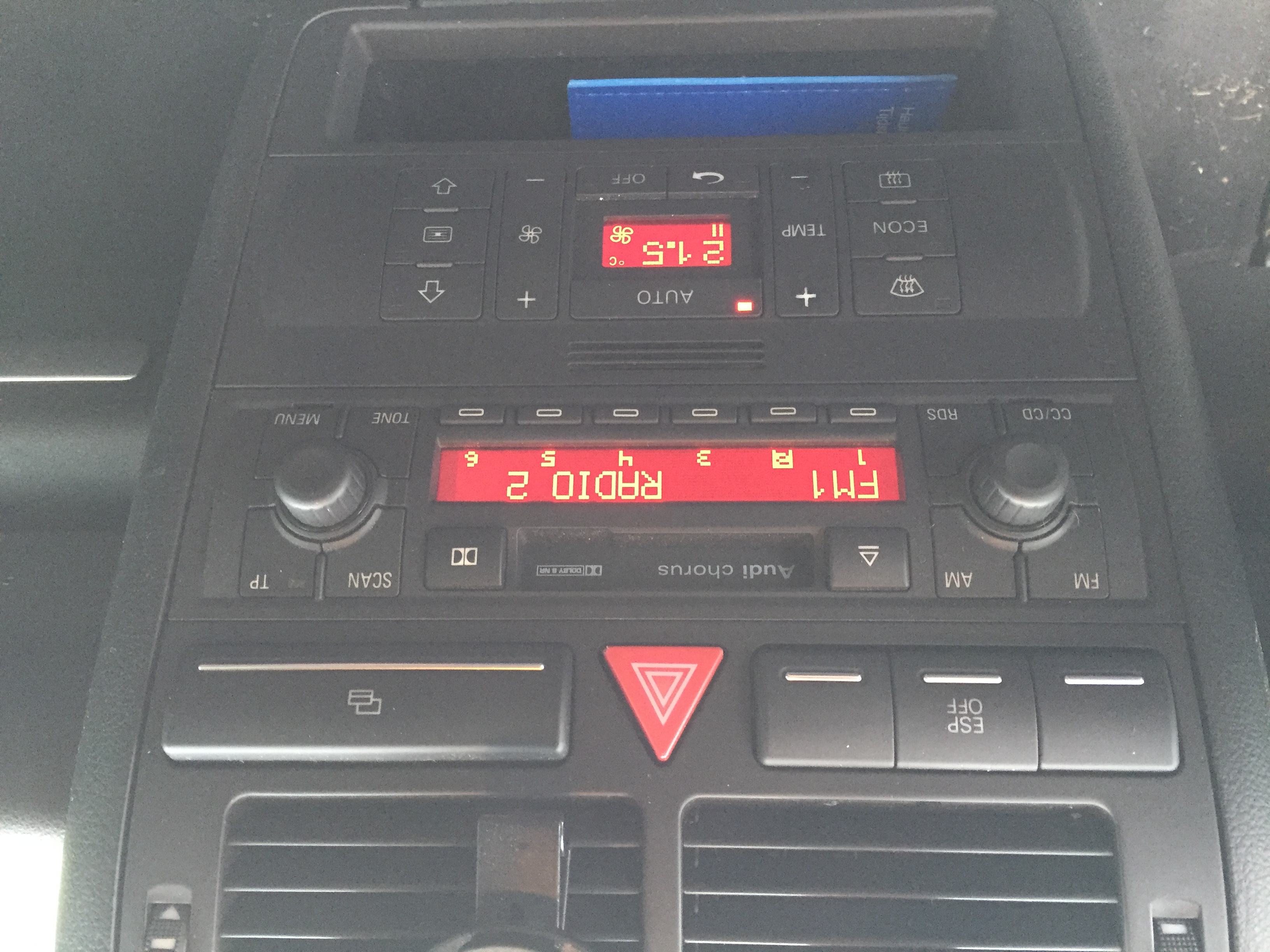

Weinig verstand van radio’s maar die van ons doet hetzelfde, zolang de sleutel in het kontaktslotzit kan de radio aan, geen problemen mee . Wel makkelijk als je met de auto aan het werk bent.
Het info schermpje geeft boven in wel radio info weer. Is net zoals bij jou een originele radio met bose.

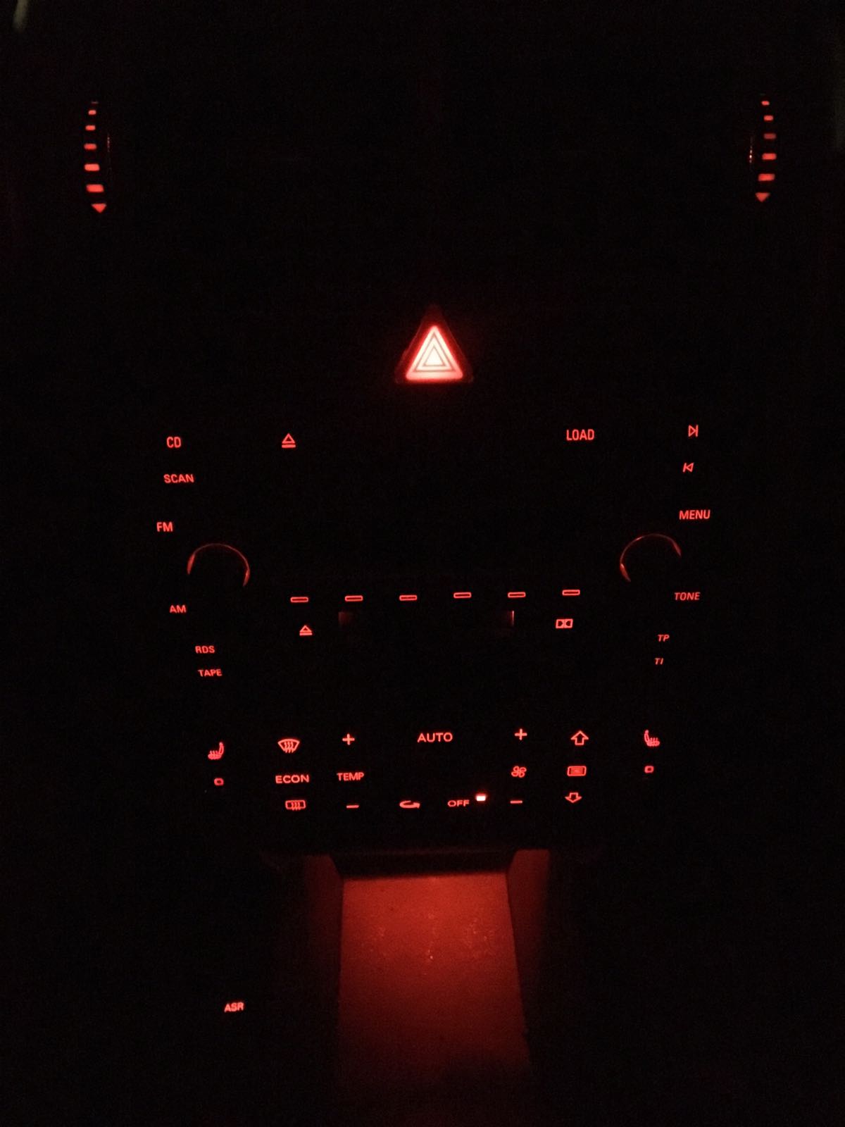

Misschien ben ik niet volledig geweest.
Origineel staat de radio continue onder spanning. Hij wordt aan en uit geschakeld via de canbus infotainment door de sleutel in of uit contact te halen. Daarnaast kan de radio ook aan gezet worden wanneer de sleutel niet in het contact slot aanwezig is. Hij zal dan na 1 uur vanzelf uit gaan als fail safe tegen lege accu.
Dus;
- wanneer hij alleen functioneert wanneer de sleutel op de ACC stand staat of de motor looot, is hij niet juist aangesloten.
- wanneer de volledige verlichting niet juist of meebrand met de interieurverlichting dan is hij niet juist aangesloten.
Deze beide symptomen komen vaak tegelijk voor en sommige gevallen apart. Relatie met ontvangst zie ik niet 123, anders dan dat de antennekabel niet juist is aangesloten of een kabel breuk heeft. Indien de antenneversterker is gemonteerd ( diversity antenna) dan kan deze of een van de losse antennes de boosdoener zijn.
Ik hoop dat @iKnijff en @trebbor77 eea kunnen uitsluiten.
