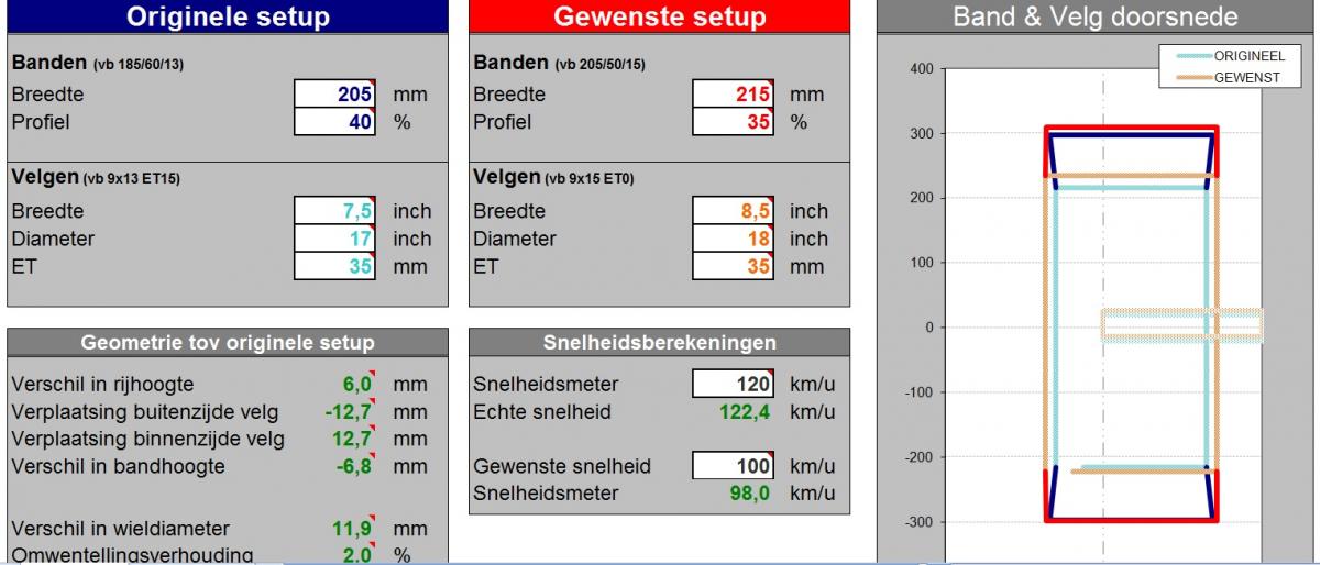

Hier de setup , de eerste is jou setup met 17 inch velg vergeleken .
De 2de is de setup van mijn velg.

thnxx Pocoloco voor alle wiel theorien. die had en doe ik zelf veelal uit mn hoofd., Met het passen (zie foto) liep het wiel op 3 of 4mm los van de veerpoot. Kwa ET zou 30 dan max zijn, daarna loopt het waarschijnlijk tegen de veerpoot aan.
MAAR wielbreedte kan wel eens iets verschil tussen zitten per fabrikant dus het zou zo maar kunnen dat ik een iets brede 8,5inch wiel heb. en jij met een smalle 8,5J en et35 weg kan komen. Is vooral een kwestie van passen., De buitenkant moet nog "iets" (toch iig een dikke 2cm) naar binnen, daar is de verstelbare topmount voor. het enige wat ik daar nog in uitmoet zien te vinden is de verhouding van de camber tov caster. hoe de geometrie zich gedraagt als dat veranderd..
