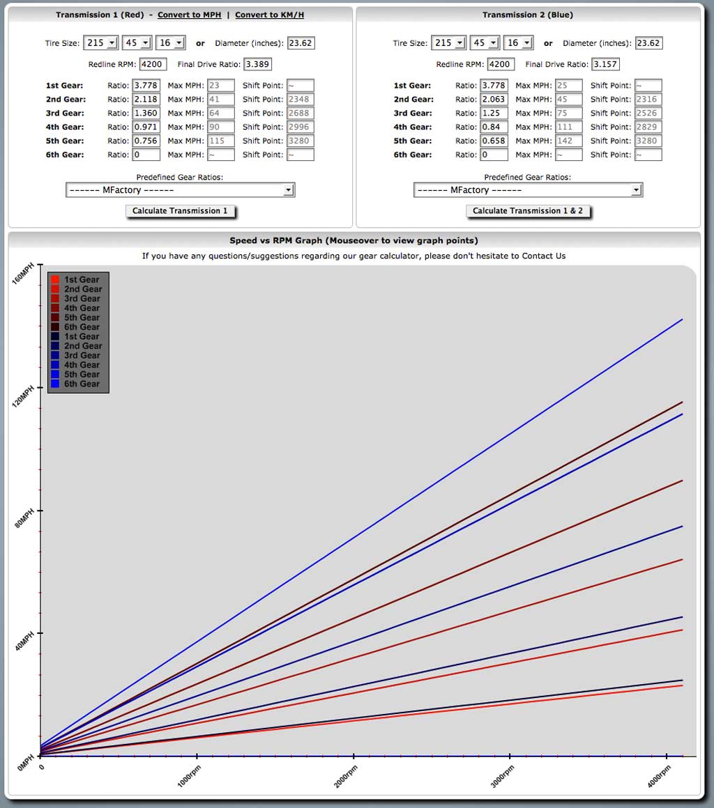

Goeie morgen Spinazie,
Ik heb nog een keer naar dat grafiekje gekeken,
Dan ga je met 2500 omw/m ongeveer 145 km/ uur ( echte km) dat lijkt me wel heel weinig toeren.
Het grootste koppel zal jouw motor hebben in het gebied tussen 2500 en 3000 omw . Dat ga je dan dagelijks niet echt benutten denk ik.
Met andere woorden ik denk dat deze 5 e een beetje aan de hoge kant zit
Het kon wel eens zijn dat het na het inbouwen van de bak een afspraak bij de chip tuner wordt.
maar of je dat erg moet vinden?

- image.png (122.23 KiB) 5125 keer bekeken

De grafiek is niet 100% exact, ik rij op andere banden maar het is een leuke indicatie. Ik rij nu (of nou ja, nu niet want de A2 staat bij de garage) bijna 3000 toeren met 130 op de teller, dat is ongeveer 120 op de GPS. De 5e versnelling gaat ongeveer 500-600 toeren minder draaien. Het maximum koppel van de AMF motor is ongeveer 2200 toeren, zie voor de koppelingskromme de bijlage:
Dus ik denk dat het wel losloopt, maar we gaan zien hoe het bevalt
