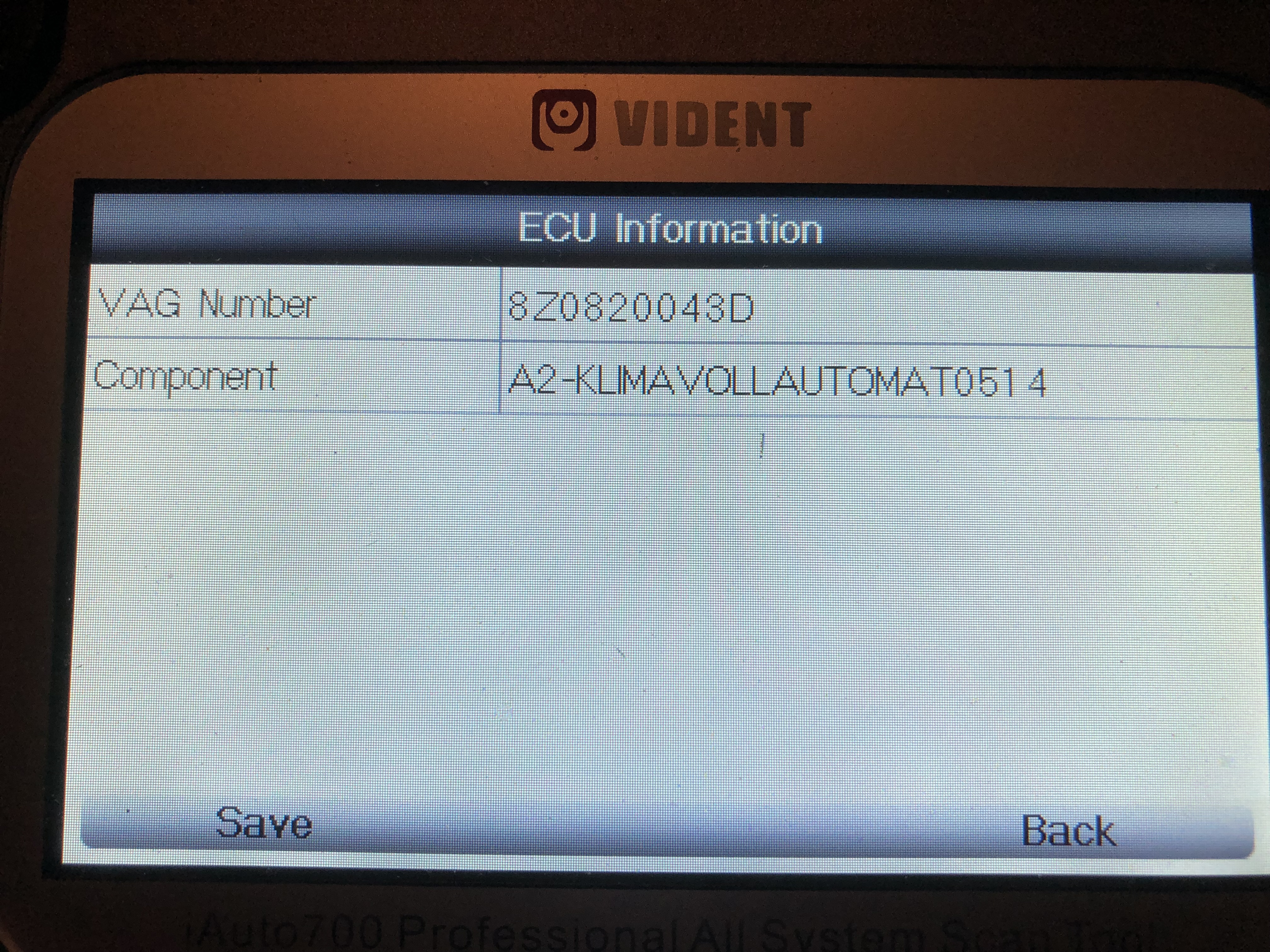

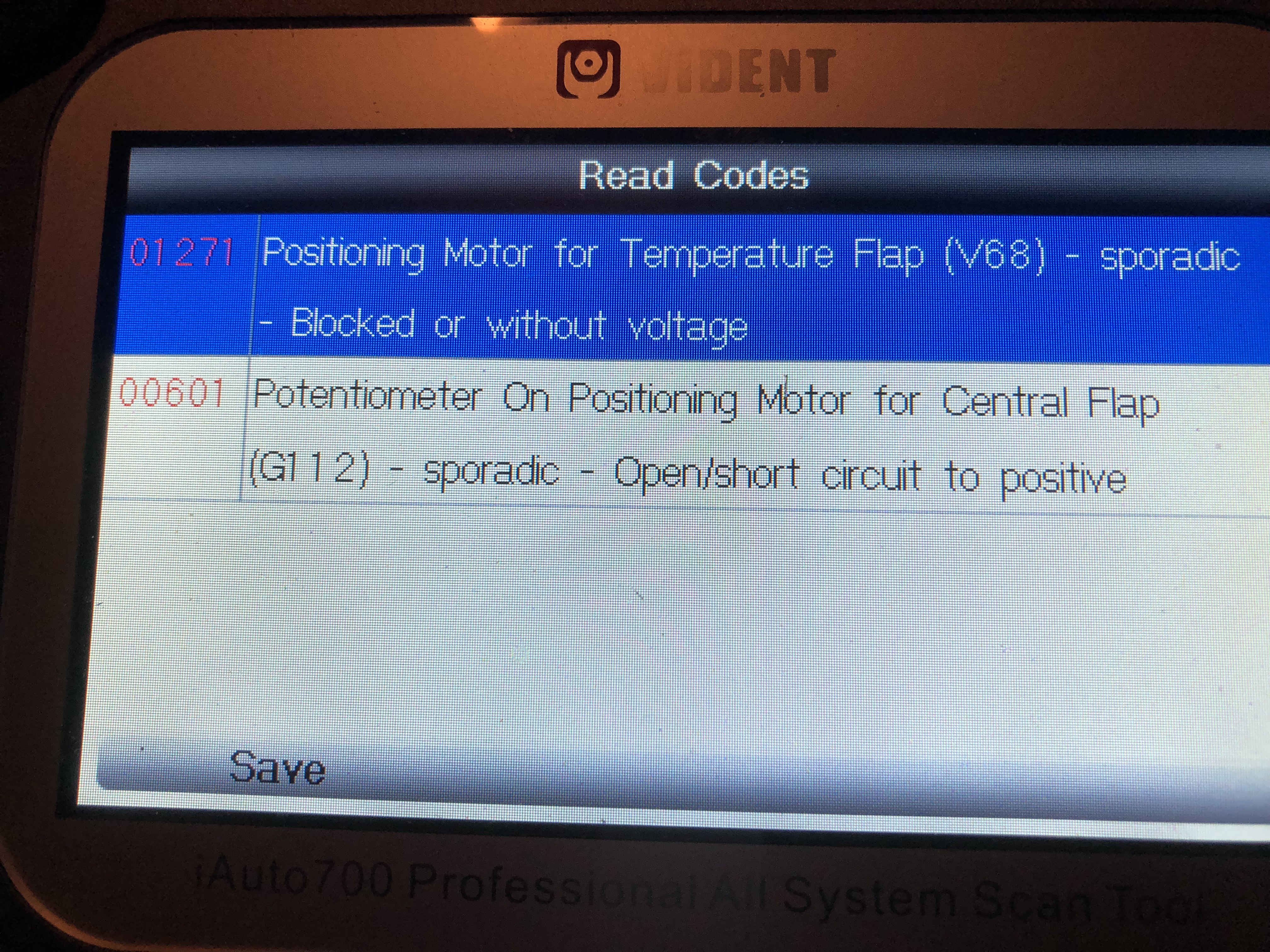

ook nog alle andere modules uitgelezen, geen bijzonderheden behalve sporadische storingen uit klimaatmodule 01271 en 00601 temperatuurflap en positie motor voor centrale flap. dit lijkt mij geen informatie om me zorgen over te maken.?!
deze storingen gewist. nu echt helemaal een clean begin !

Ik heb ook fout 01271 - de V68 motor bedient de kachelkraan (koud-warm) en die laat zich nu niet bedienen. Mijn kachel staat vol open en ik regel de temperatuur door de climate control af en toe even in te schakelen.
Komende week gaat er een nieuwe motor + potentiometer (dat is meestal het falende onderdeel) in...
Als de centrale klep niet te sturen is, heb je mogelijk geen voorruit-ontwaseming. Da's iets om even uit te proberen.

Maar als ie sporadisch voorkomt, dan zou ik me niet teveel zorgen maken toch? Bij mij zat ie echt vast. Alles gedemonteerd en weer juist gemonteerd deed wonderen, maar dat was dus geen sporadische fout.
