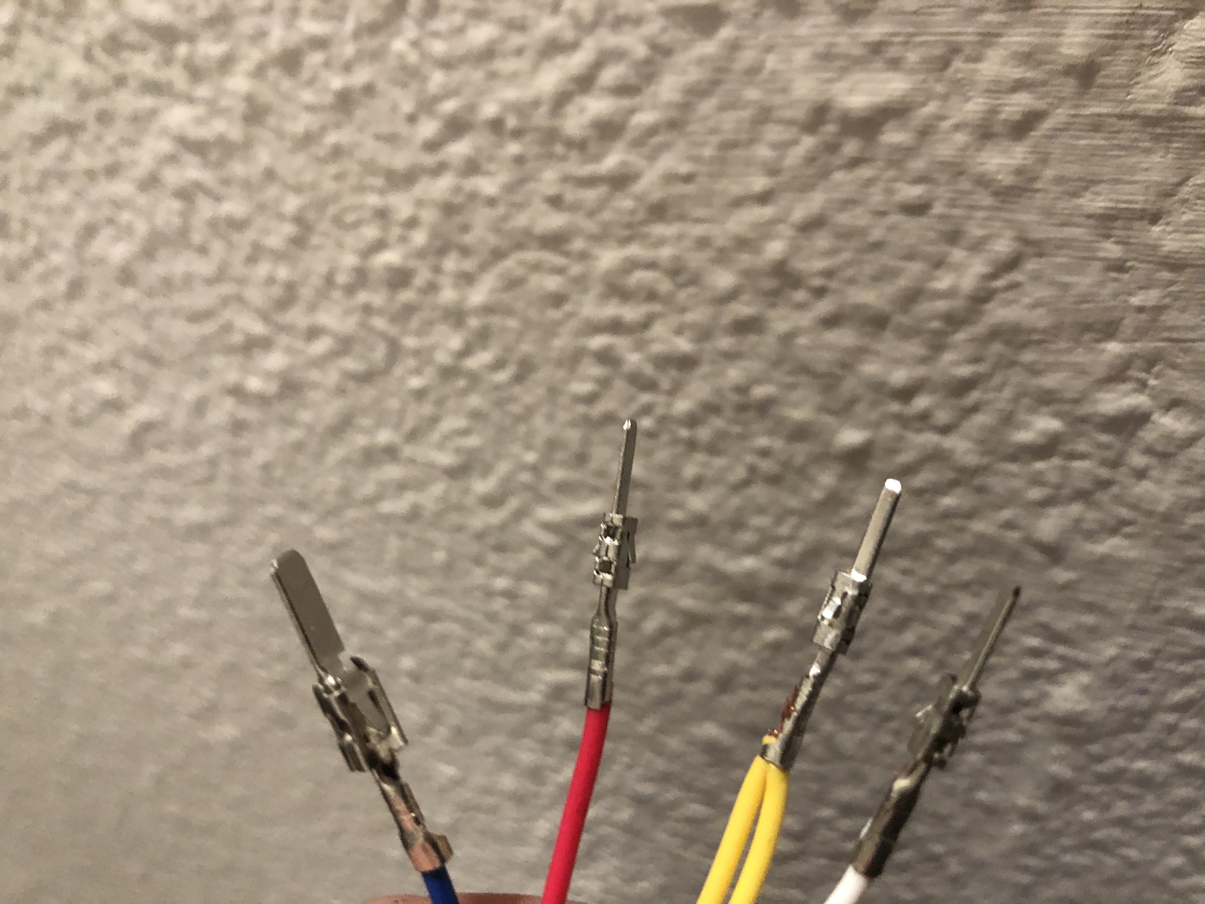

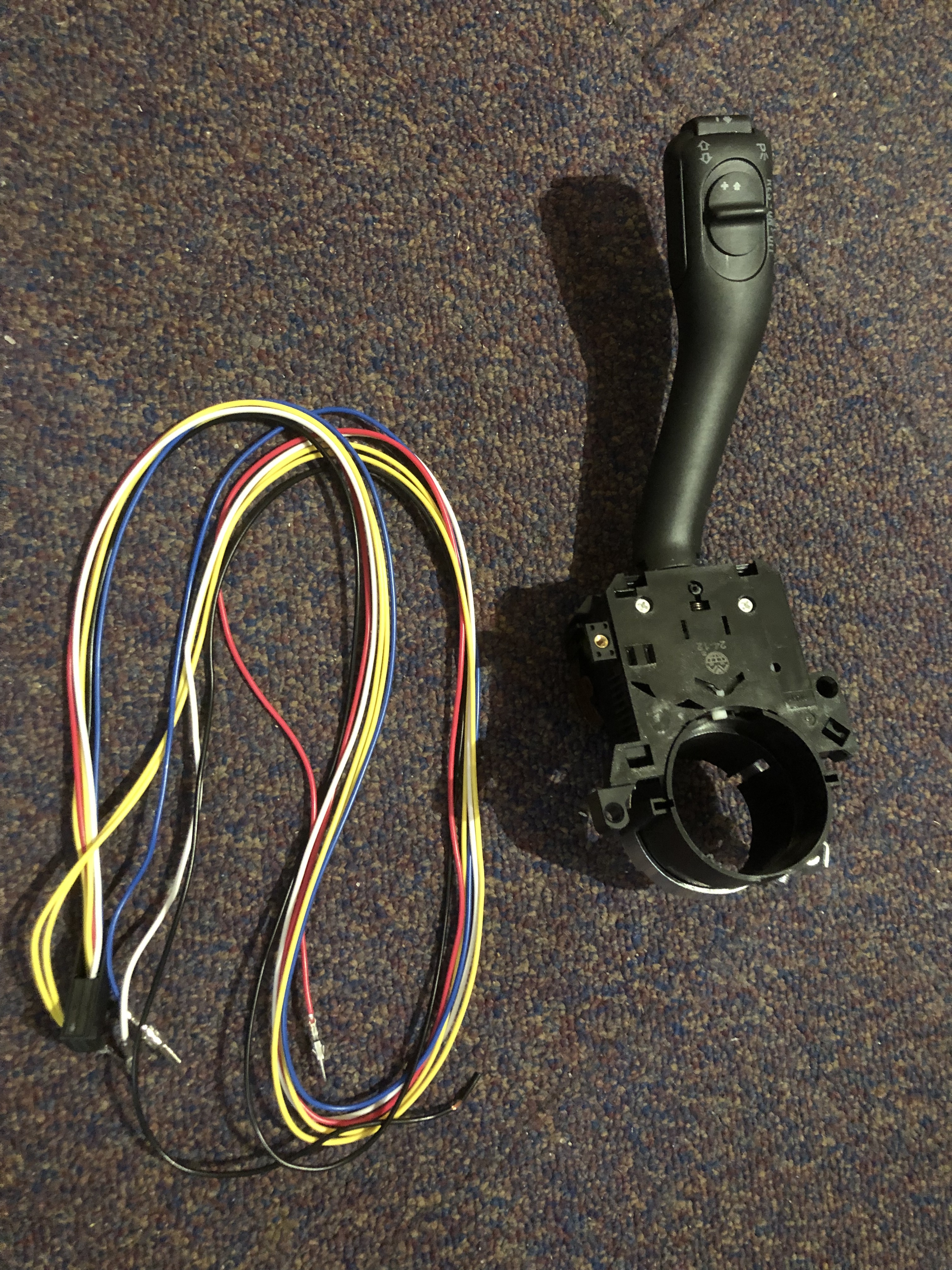

heeft deze draadboom de goede pennen om aan te sluiten ? (zie foto, de blauwe draad links heeft een ook bredere pin )
naast verlengen wel zo handig om gelijk de juiste soort pinnen te hebben !
ik had hier namelijk ergens iets gelezen dat de standaard ""ali"" pinnen niet goed waren en andere nodig zouden zijn, me niet helemaal duidelijk welke dan precies.

Die connectoren kun je (moet je, want je kabelboom is te kort) gerust afknippen want die zijn veel te groot.
Vaak zitten in de ECU-connector op de 4 punten waar je een draad moet aansluiten al kabeltjes - die moeten eruit en daarvan zou je het laatste stuk kunnen gebruiken om je nieuwe draad op aan te sluiten. Dan weet je zeker dat je de goede maat hebt.

bedankt voor de info ! ik begrijp dat de kans groot is dat de pinnummers die nodig zijn voor c.c. al bezet zijn,maar lopen er dan al draden richting cruisecontrol ? of ze gaan eventueel ergens anders heen ?
als het afgeknipt kan worden hoef ik de pinnen toch niet te verwijderen dan maar c.c. op bestaande bedrading solderen lijkt me dan ?
dat scheelt een hoop priegelwerk om de pinnen er heel uit te krijgen en later dezelfde er weer in !

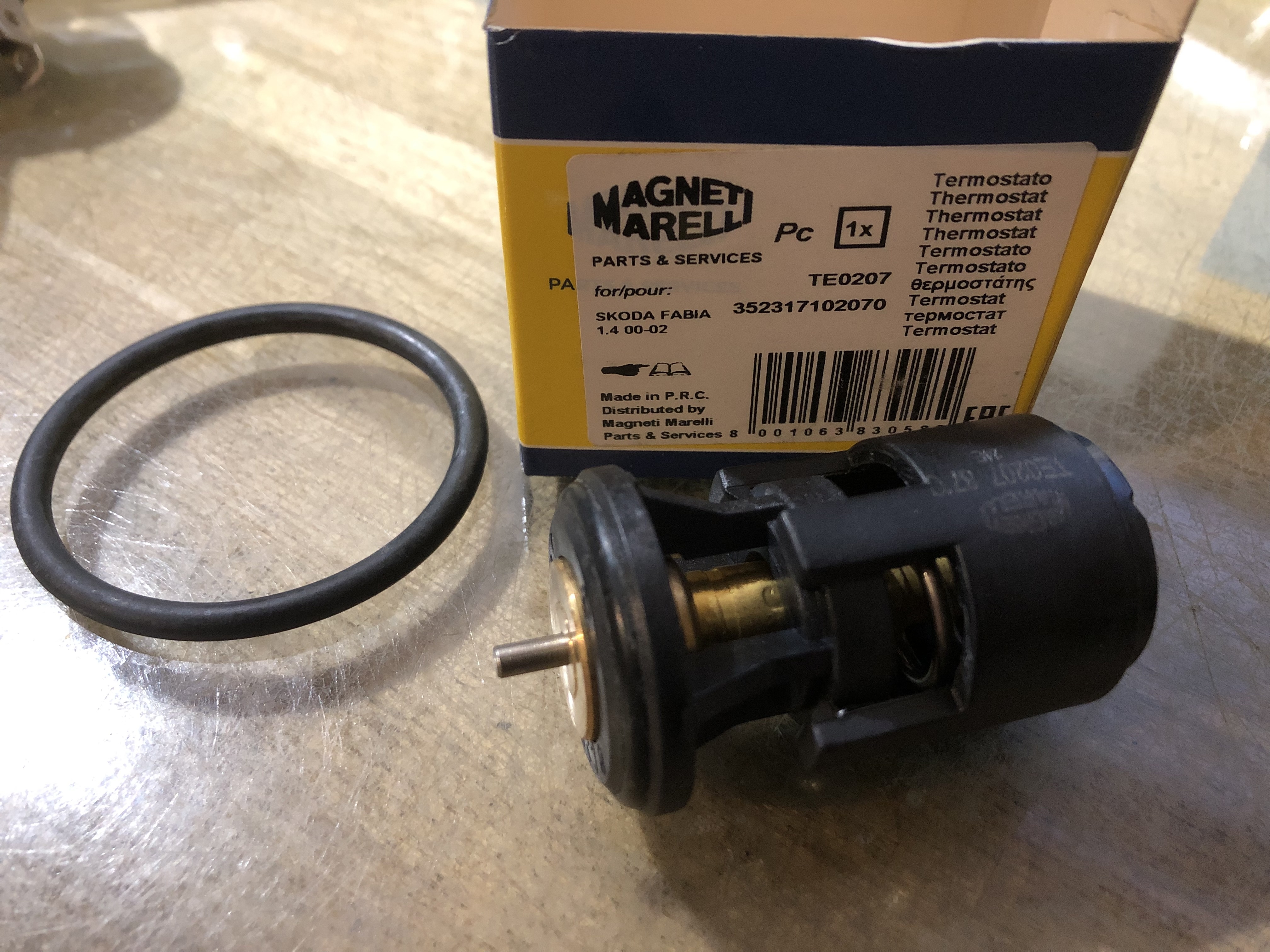

ook een thermostaat, maar is dit wel de goeie voor mijn BBY motor ?
(met bestellen al verschillende modellen te zien, deze een beetje op de gok meebesteld..)

In theorie zouden de aanwezige draden ergens in een connector onder de A-stijl moeten eindigen. Maar welke kleur connector en welke pinnen???marcoa2 schreef: ↑06 mar 2025, 19:42bedankt voor de info ! ik begrijp dat de kans groot is dat de pinnummers die nodig zijn voor c.c. al bezet zijn,maar lopen er dan al draden richting cruisecontrol ? of ze gaan eventueel ergens anders heen ?
Afknippen en solderen is prima plan, maar je zult toch de connector moeten openmaken om te kijken welke (kleur) draadjes je hebben moet.

binnenkort even de cruise control kabel verlengen , dan ga ik het zien of er al draden voor c.c. zitten en waarheen !

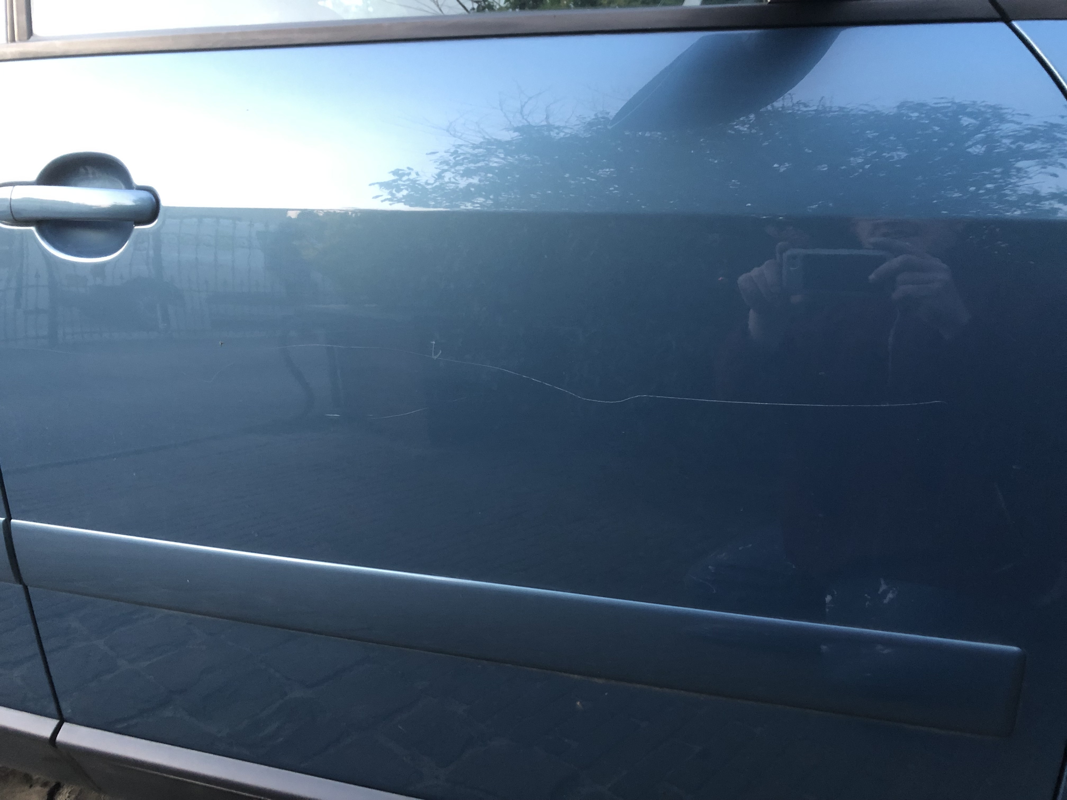

ik zoek eigenlijk wel nog steeds een rechter voordeur, (passagierskant) er zit namelijk een diepe kras tot aan de witte grondlak over de hele breedte van de deur, dit ga ik nooit meer goedkrijgen zonder de hele deur opnieuw te spuiten, maar ik ben dan wel bang voor kleurverschil, ga je zeker wel zien na 22 jaar !
daarom liever een goede tweede hands zonder deuken of krassen, maar tot nu toe helaas nergens tegengekomen in mijn kleur.
(azurblauw, kleurcode LZ5H W4 )
geen haast, ik kom vast wel een keer de goede tegen.

Is dit niet de goede kleur?
https://www.kleinanzeigen.de/s-anzeige/ ... 5-223-2118
of deze (niet goedkoop, wel de goede kleur)
https://www.ebay.de/itm/326154609049?_s ... BM0vzbzK9l

bedankt voor de links voor de deuren, maar eentje staat in solingen, de andere in magdeburg bij berlijn..en dat is niet echt naast de deur...
om zover te gaan rijden om voor die deuren te gaan kijken in welke staat ze zijn ,is nogal een kostbare zaak.
daarbij paar maanden geleden account aangemaakt op kleinanzeigen maar op een of andere manier krijg ik geen account aangemaakt , account is nu al weer weg !
dan kan ik beter marktplaats/onderdelenlijn etc in de gaten houden, gewoon uit nederland..
