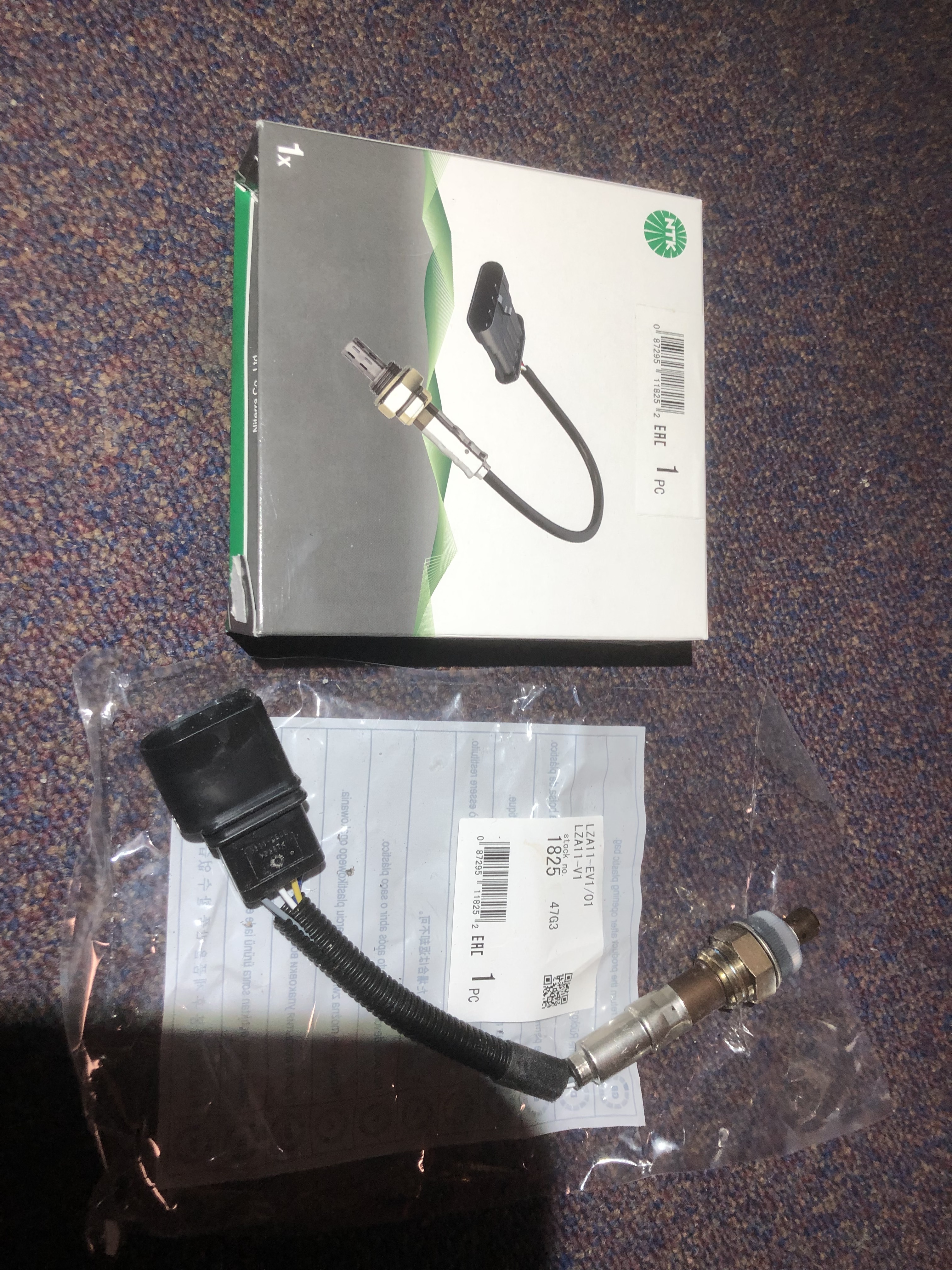

- Berichten: 288
- Locatie: Gorinchem
gisteren de nieuwe lambda sonde binnen , intussen was de lambda storing permanent aanwezig met koude start ,dus vanmiddag gelijk vervangen. behoorlijk waardeloze plek om de sonde er makkelijk uit te halen, zelfs met een speciale lambda dop 22 bijna niet te doen, zo klem dat de sonde zit, maar het is me gelukt
.( wel weer de egr klep eerst uitgebouwd voor de toegankelijkheid.)
storing gewist, starten (koude start ) en storing gelijk definitief weg, geen enkele storing meer.
blij mee !
duidelijk is nu dat de storing puur van de lambda zelf kwam en niet uit de ecu, dat is wel gebleken.
ik weet nu eigenlijk wel zeker dat alles nu dik in orde is, de motor loopt nu nog beter.
niets meer aan doen !
blij mee !

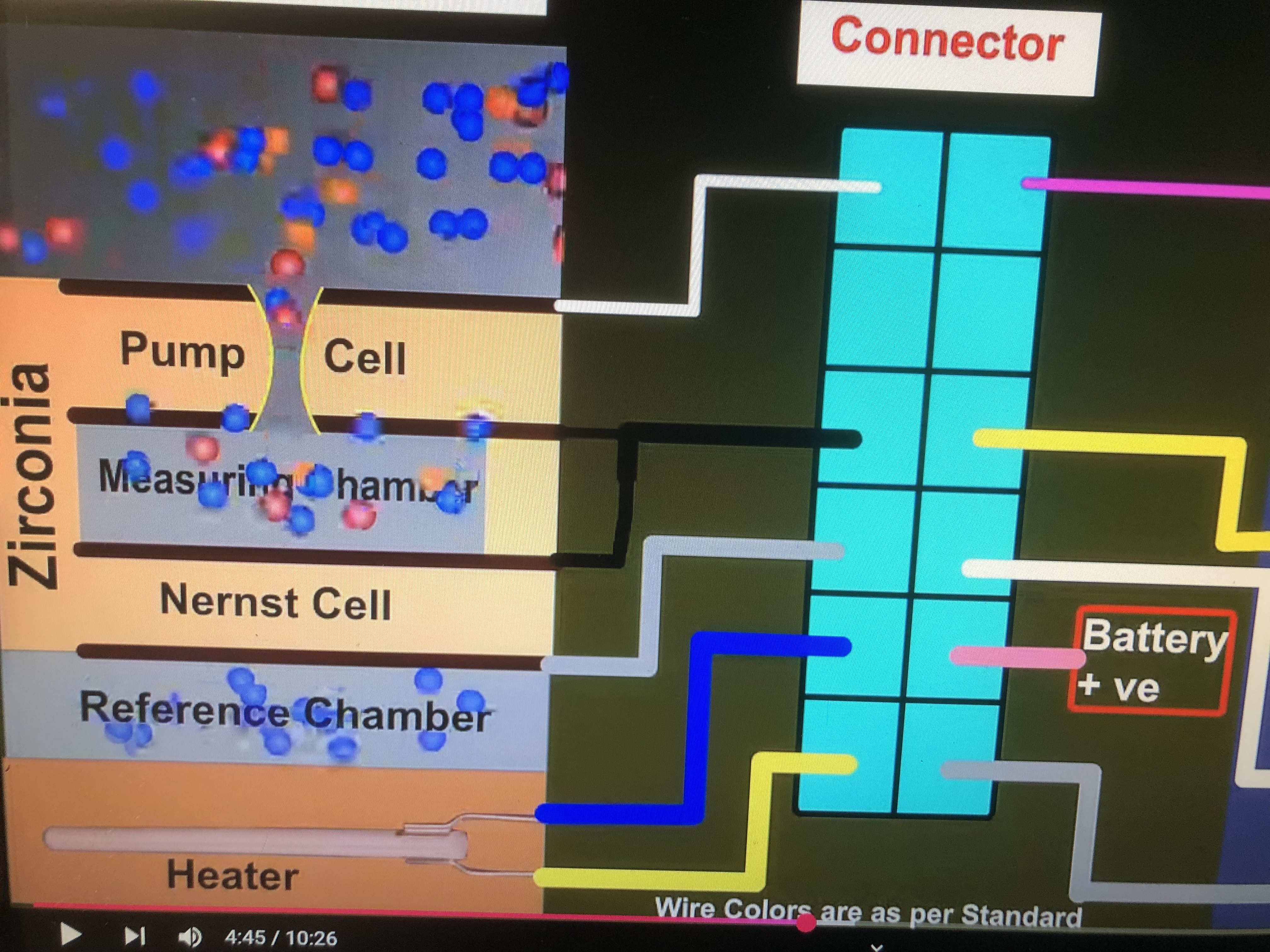

- Berichten: 288
hierbij nog een uitermate interesant en nuttig filmpje van de werking van een 5 draads lambdasensor die exact dezelfde is als in een audi 1.4 benzine. ook met de originele stekker / aansluitingen. (of andere motorvarianten dezellfde sensor hebben weet ik niet..)
erg handig voor als je waardes of weerstand sensor door wilt meten en op welke kleur draad !
link : https://www.youtube.com/watch?v=5HxMmFTYyHw
