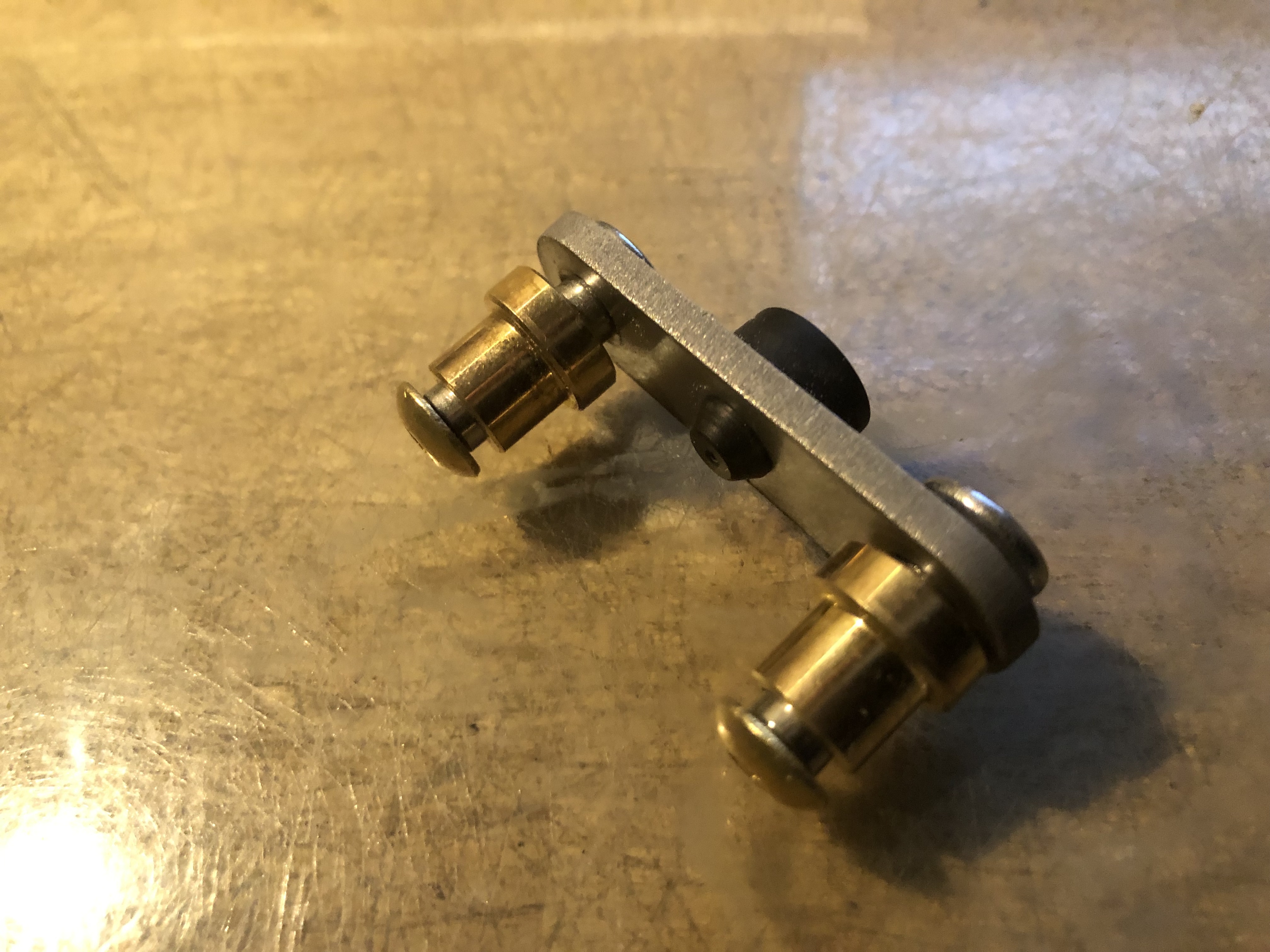

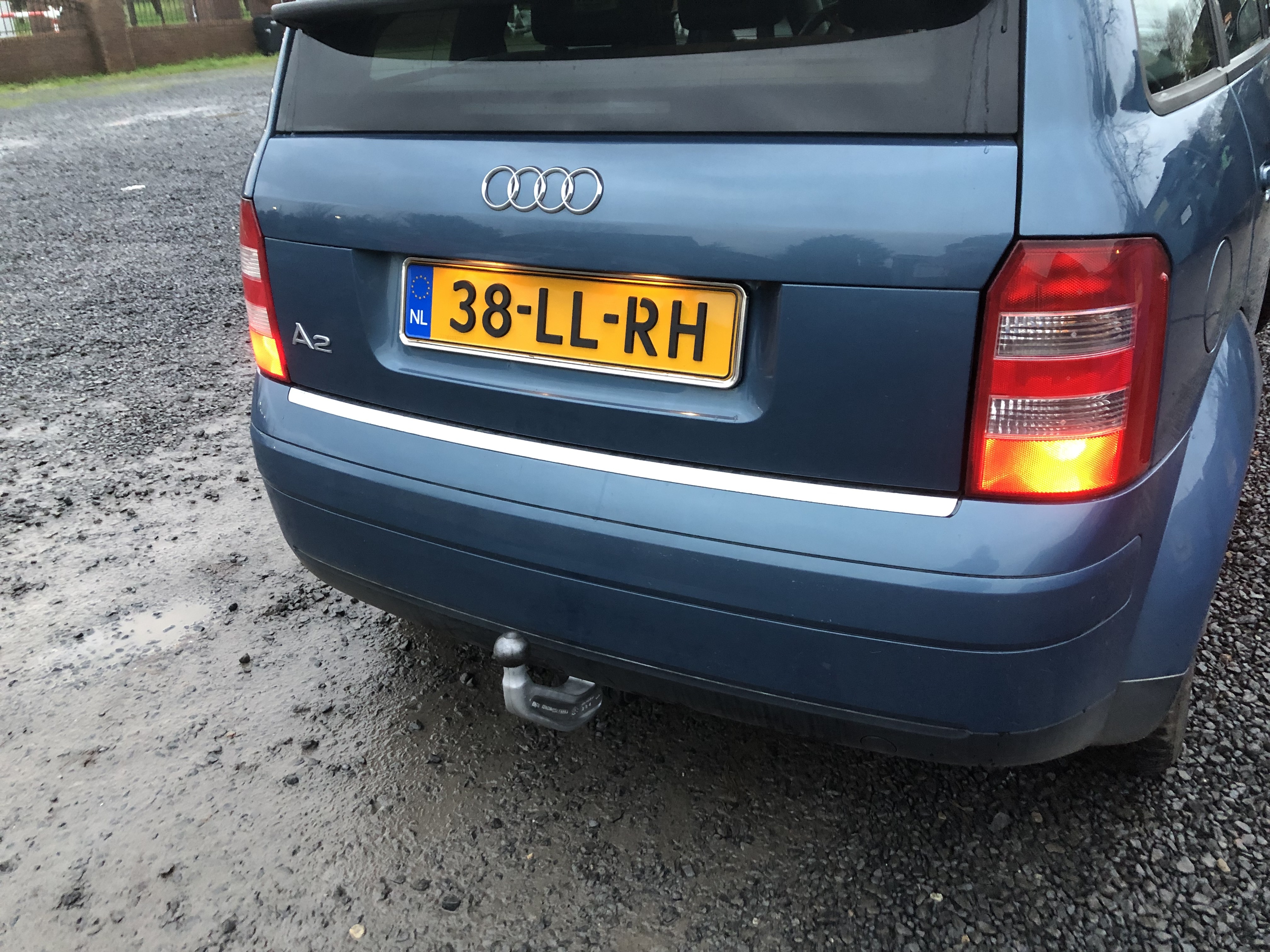

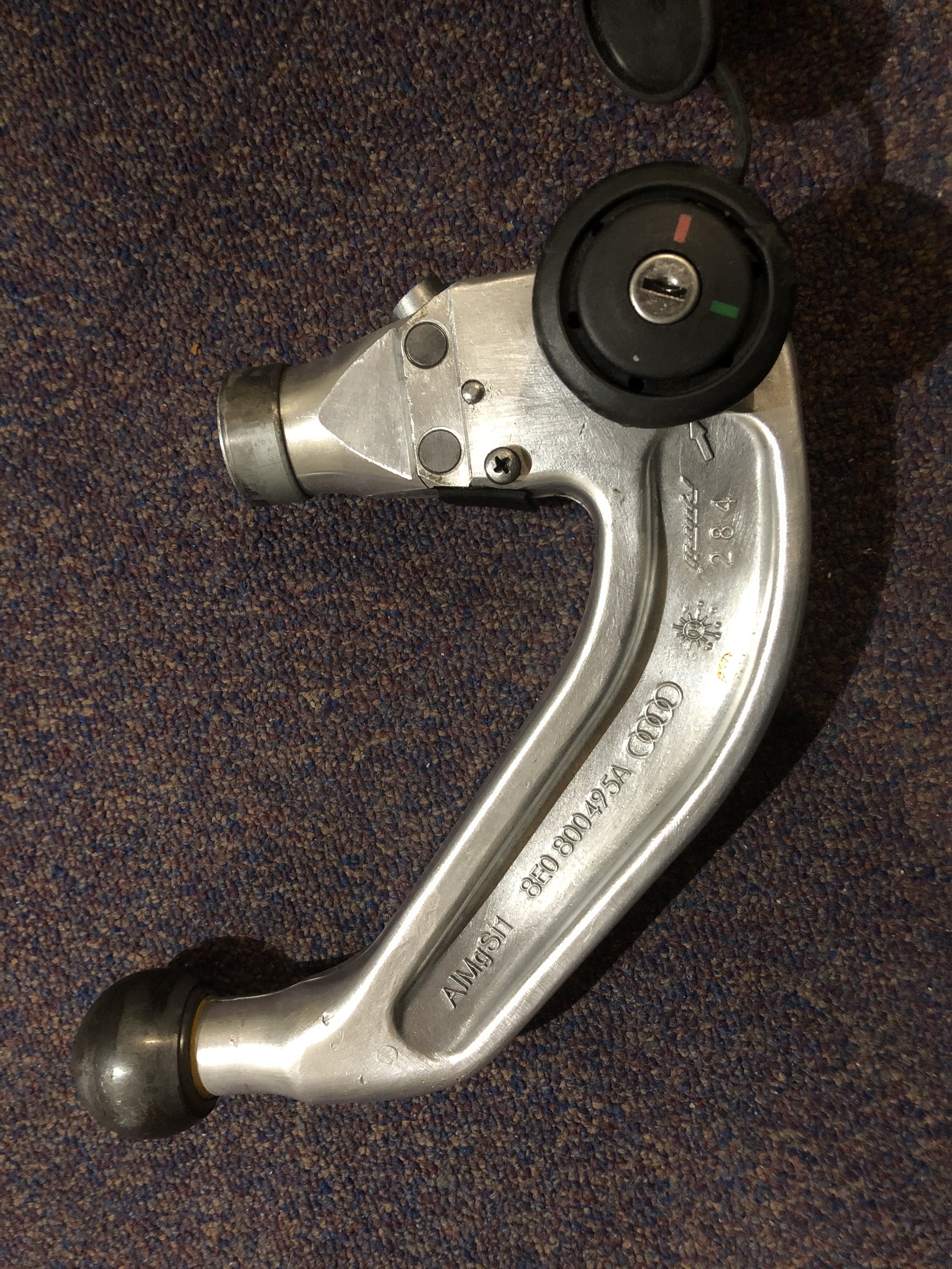

Mijn jaar is leuk begonnen met het krijgen van een trekhaak-kogelgedeelte wat bij mij ontbrak , voor een koopje op marktplaats gezien, en met de 2 orginele slotsleutels erbij.
( hij komt officieel van een audi a6 af , b6 uitvoering ) ik hem hem even met een schuursponsje en jif opgeschuurd, ziet er weer als nieuw uit ! gedacht om hem zilver te spuiten of in ieder geval blanke lak er over maar ik laat hem toch maar blank. dat is al 20 jaar zo, niets is aangetast. die gaat nog wel minimaal 20 jaar mee
er hoord wel officieel een metalen plaatje op te zitten, maar kreeg de haak er met geen mogelijkheid er in geklikt. plaatje er af geschroefd en reepje profielrubber er op gekit wat iets dunner is en veert, lukte nog niet. nu gewoon zonder, klikt hij er wel goed in. ook goed.
ik denk dat hij gewoon gemonteerd blijft zitten, extra bescherming voor mn bumper..

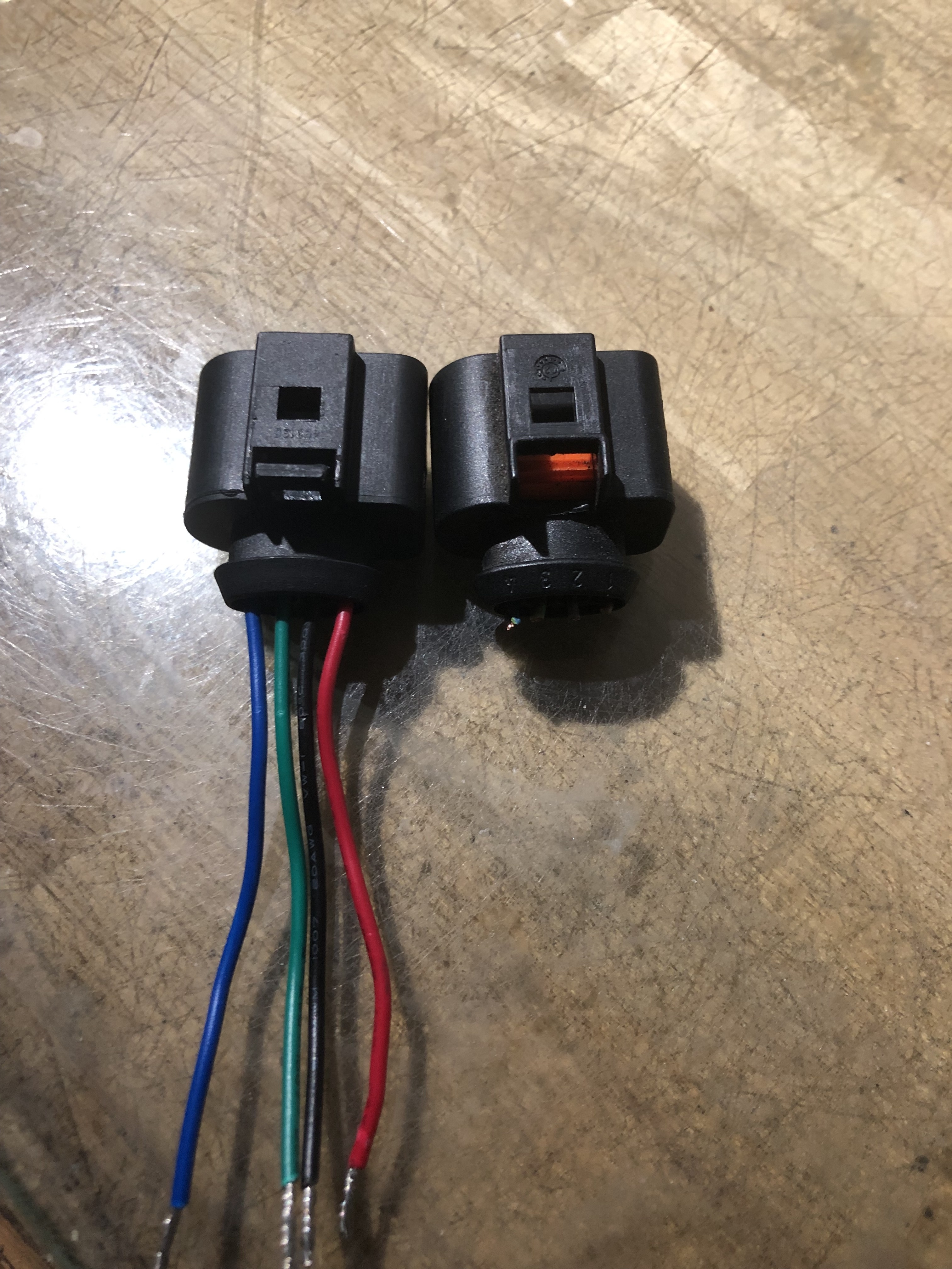

ook nog een nieuw stekkertje mapsensor op bestaande bedrading gesoldeerd, nu is de kabel ook gelijk een stukje langer, staat er ook minder spanning op.nu weet ik zeker dat dit gewoon goed zit geklemt en waterdicht. beter ! (bij oude stekker was de vergrendeling er helemaal afgebroken)

Mooi te lezen dat de A2 steeds completer en betrouwbaarder wordt.
De aluminium trekhaak is een mooie bonus voor de A2. Bij mijn A2 zit naast de accu een uitsparing waar het trekhaakdeel precies inpast.
Weet niet of alle A2's dezelfde indeling hebben.
Ik heb mijn benen al eens een keer aan de gemonteerde trekhaak gestoten bij het inladen in de kofferbak, ben blij dat deze afneembaar is.
Brakke elektrische verbindingen kunnen rare storingen veroorzaken, goed dat je dit hebt opgelost.
