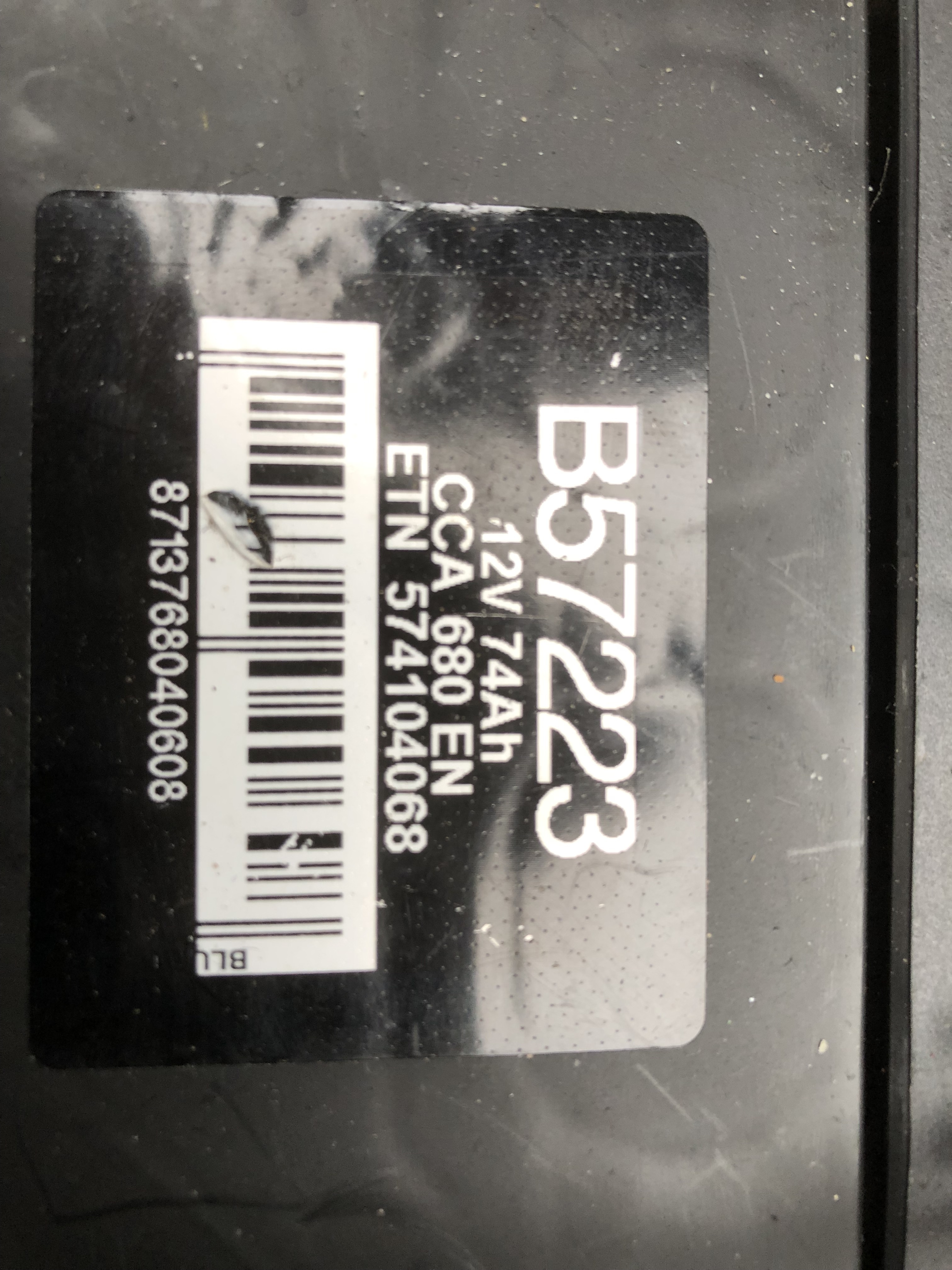

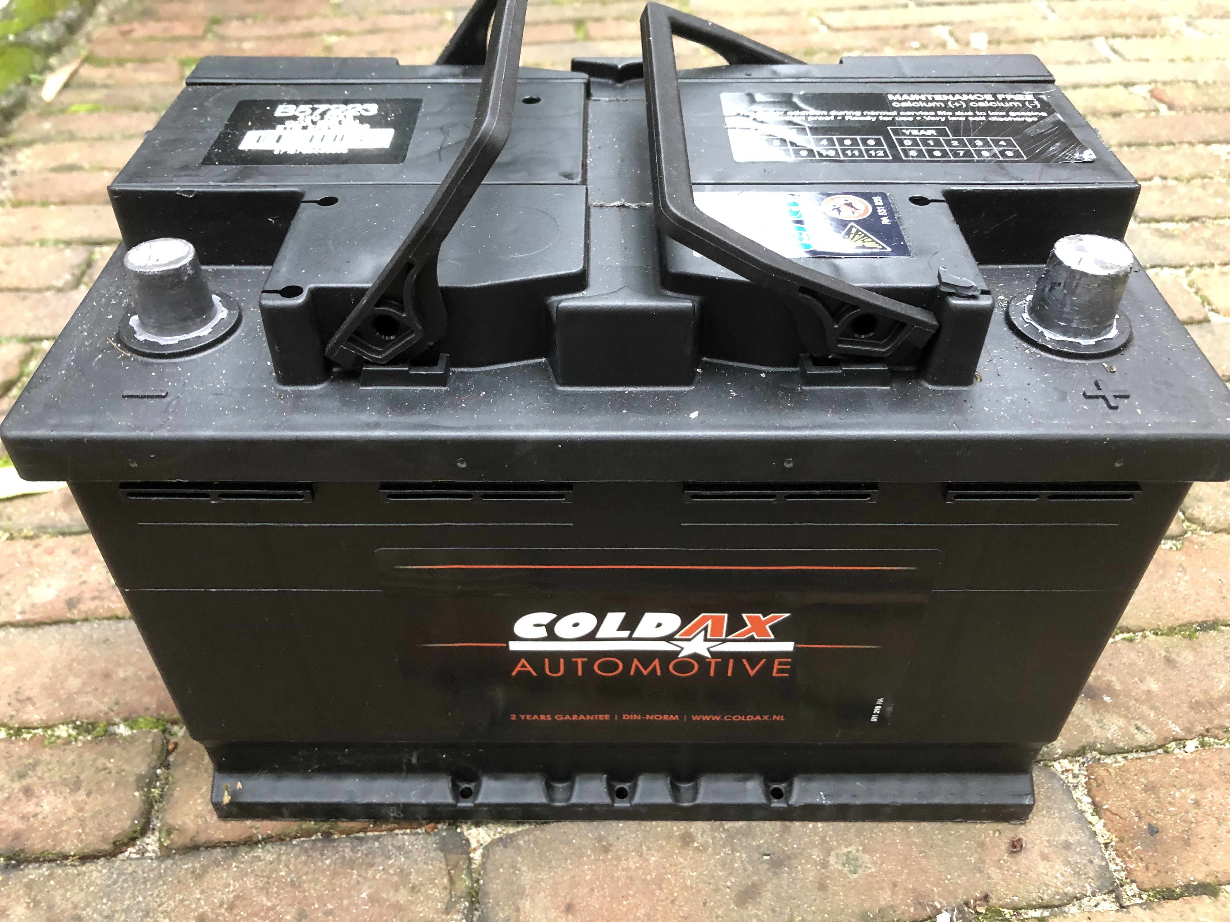

in ieder geval heb ik mijn accu er even uitgehaald, dat is een 74ah accu van het merk coldax.
er staan diverse nummers ingeperst maar kan daar geen dautumaanduiding uithalen. de niet gebruikte datum sticker loopt van 0 tot 9..als dit tot en met het jaar 2009 zou betekenen kan het zomaar zijn dat deze accu ouder is als 10 jaar !

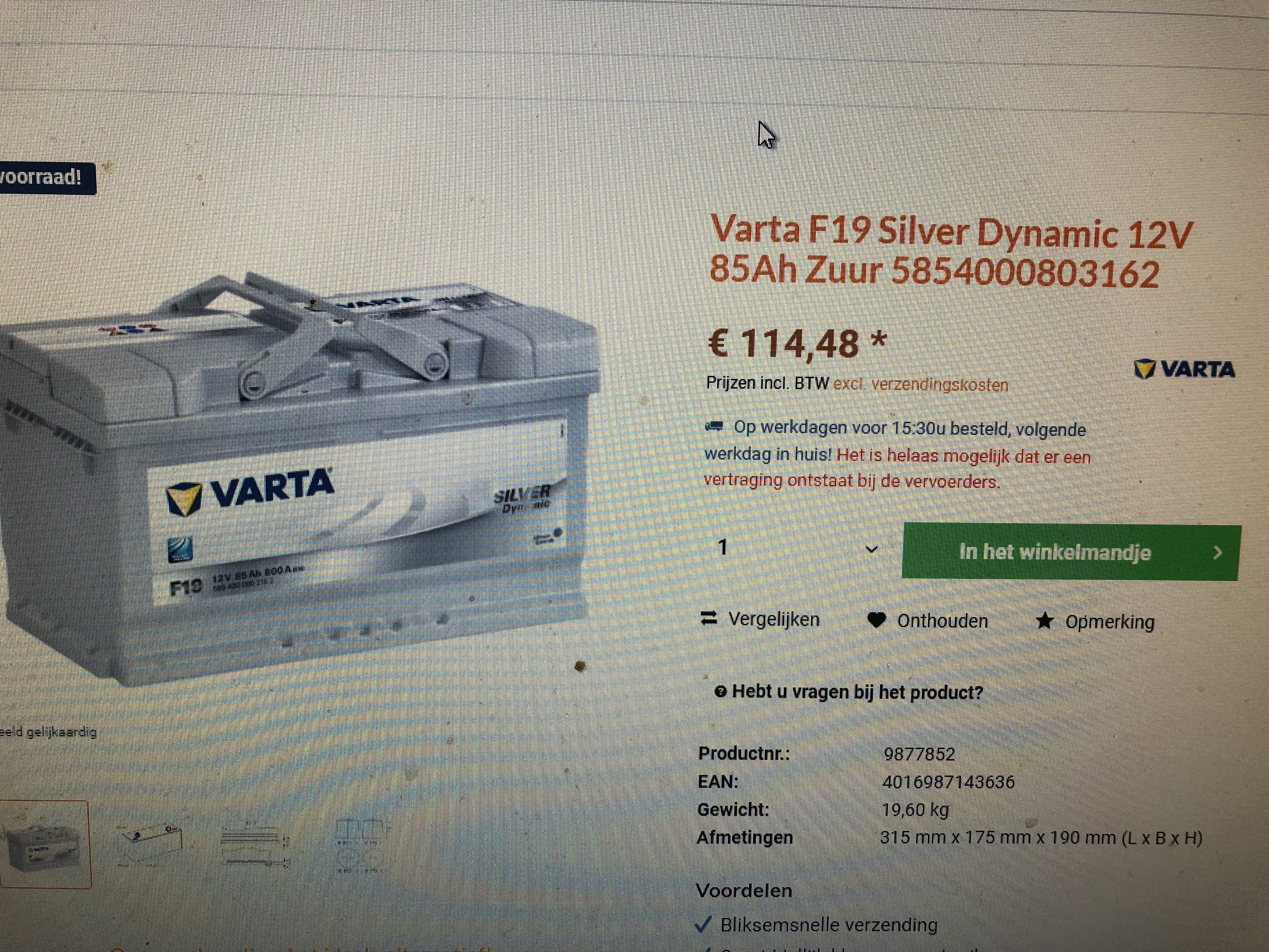

ik ga geloof ik dan toch een nieuwe accu bestellen om meer zekerheid te hebben dat accu ten alle tijden de stroomvraag goed aan kan,en ook goed oplaad.80 ah is dan volgens mij wel goed, is een iets hogere capaciteit.
