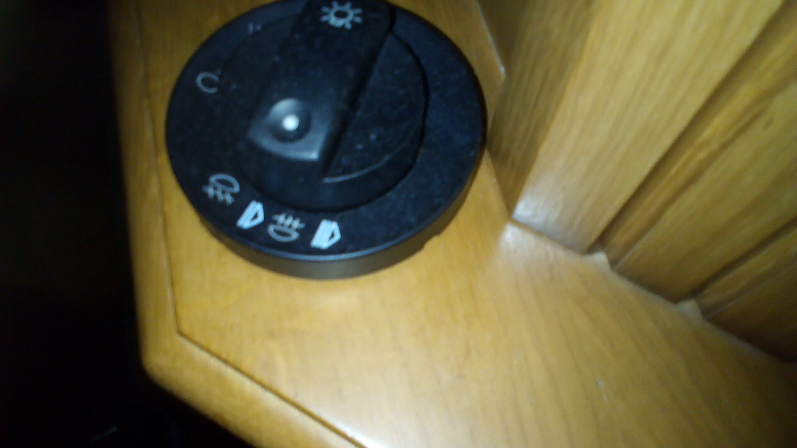

De knop, je kunt voor €8,95 een complete schakelaar bestellen of los plastic voor €1,39 :mrgreen:
En als de Koplamp dof is of vochtig, ik ben druk aan het polijsten en daarna met kleurloze blanke kunststof primer erover en daarna UV bestendige 2K lak, dan heb je aan materiaal voor €35,- ze gespoten, maar.... omdat de 2Komponenten lak na indrukken binnen enkele dagen onbruikbaar zal worden doe ik er 5 koplampen mee, weten jullie ook gelijk waarom ik 1 matte en 1 mooie hier rond reed!
Hierbij losse knop die ik na weghalen oude plastic erin smelt....
€8,95 voor de schakelaar is nog een redelijke prijs. Het hervelende is dat het vlakke paneel rondom de schakelaar nog het hardste versleten is.

Dat is ook de reden waarom vele een goedkope ronde kopen en na weg halen plastic die erin zetten,
veel werk maar wel betaalbaar.... ik verwacht binnenkort link naar eerdere knoppen hier te zien, is afgelopen 10 jaren regelmatig langs gekomen hoe dat moet.

Is zo’n schakelknop gewoon eruit te halen? Dus niet paneel maar echt alleen de schakelaar?

Na nog wat speurwerk op dit forum en a2oc.net zie ik dat je evt. ook nog voor een automatische schakelaar kan gaan met een LDR: https://www.ebay.co.uk/c/1542903059
Niet helemaal OEM, maar wel automatisch, dus om krasjes hoef je je ook geen zorgen meer te maken.
Moet je wel een beetje netjes kunnen zagen. want dit is het ook nét niet :joy: :
Maar dan zit je nogsteeds met de krassen op het paneel..

Zoals 1 Punt 4 al aangaf, die knoppen passen ook,
maar als je gat warm maakte en er een bierflesje in perste krijg je trechter vorm.
Als je bierfles diep genoeg zit snel fles eruit en schakelaar erin... en die klemde al goed vast...
daarna aan binnenzijde met soldeerbout vast smelten van schakelaar&plastic en het is stevig vast.
Helaas is mijn filmpje mislukt, camera was weggezakt.... dus volgende keer maar kleinkinderen vragen want tijdens werk je camera controleren is lastig.
Met warm stoken en bierfles als pers voor groter gat krijg je mooi ronde gat en geen opmerkingen van slordig zagen.... wel handschoenen aan doen tegen brandwonden!

Dat wil ik ook doen, maar dan krijg je het nooit mooi tenzij je paneel ook mee gaat spuiten in zelfde kleur als de stickers.

Ik pak alleen de lichtschakelaar aan. Rest is ok

Ik heb zelf een aluminium ring erbij, dat ziet er (al zeg ik het zelf) wel redelijk prima uit.
