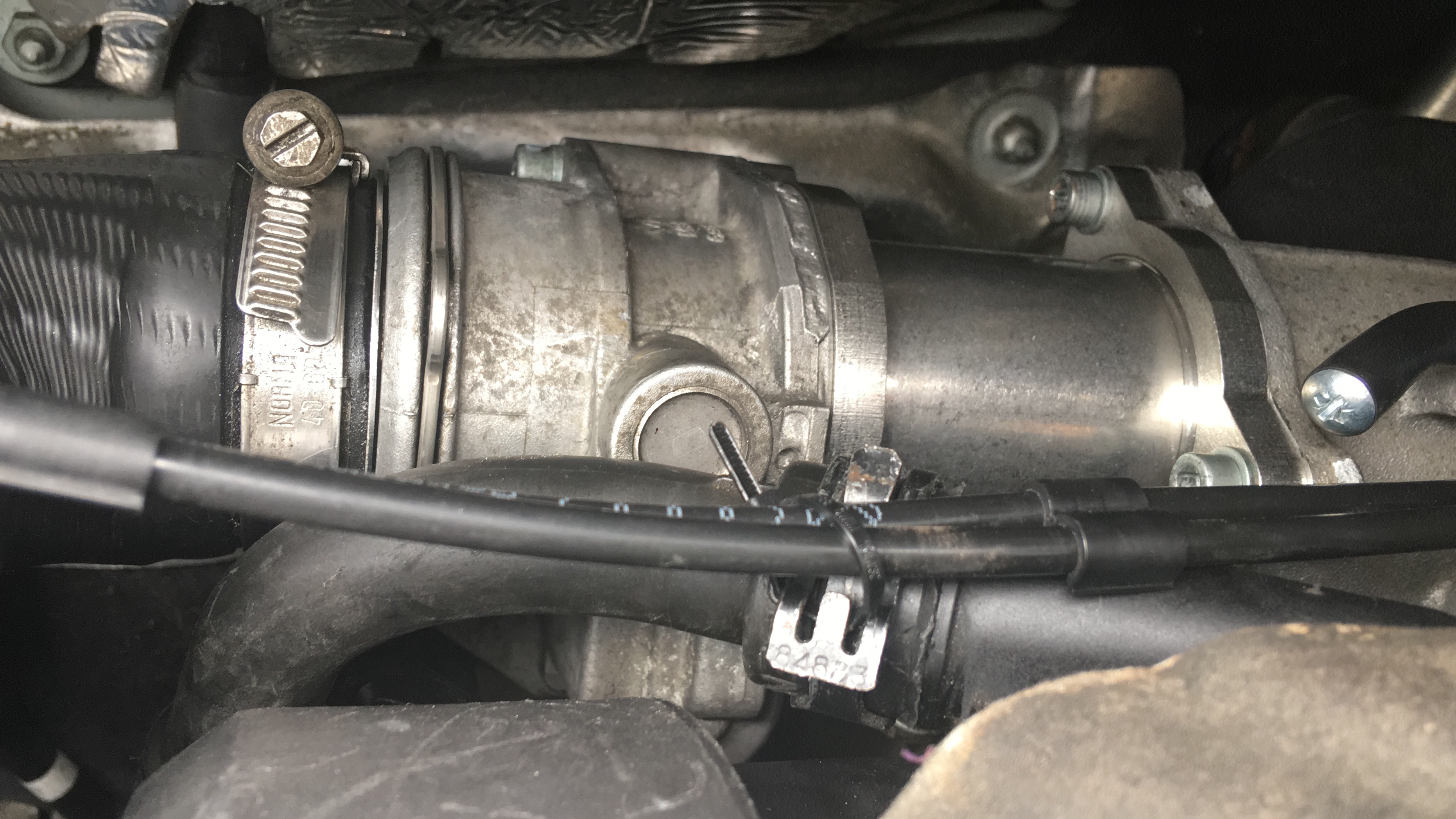

Ik zou iig de EGR even loshalen en reinigen, kan je meteen de anti shudder valve (ASV) meenemen. Afhankelijk van het bouwjaar zijn sommige BHC uitgerust met losse EGR net als de ATL.
Zegt je meteen iets over de staat en het gebruik in het verleden. Heb je een losse EGR dan kan je hem zelfs vervangen door een open buis en ademt de motor net weer wat makkelijker. Genoeg topics over op de diverse fora.
Maar waarom niet chippen? Je kan ook alleen de EGR software matig buiten werking stellen. Dan blijft je inlaattraject iig schoon. Plaatje alleen geeft MIL op het dashboard bij de BHC en ATL.

Zo’n pijp bedoel ik.
- Bij mijn ATL zijn EGR en ASV los en hier is de EGR vervangen door een open pijp

En hier aangeschaft, snelle levering, nette lasnaden. Komt uit Polen.

Als ik dat ga doen, kom ik weer op het net. Bedankt voor de info. Scheelt weer een hoop denkwerk. Tips over het achterste schuin openstaande dak is altijd welkom uitschakelen lijkt mij een optie gezien de voorste feilloos opengaat. Hou hem nu maar dicht gezien het weer. Mileuverandering

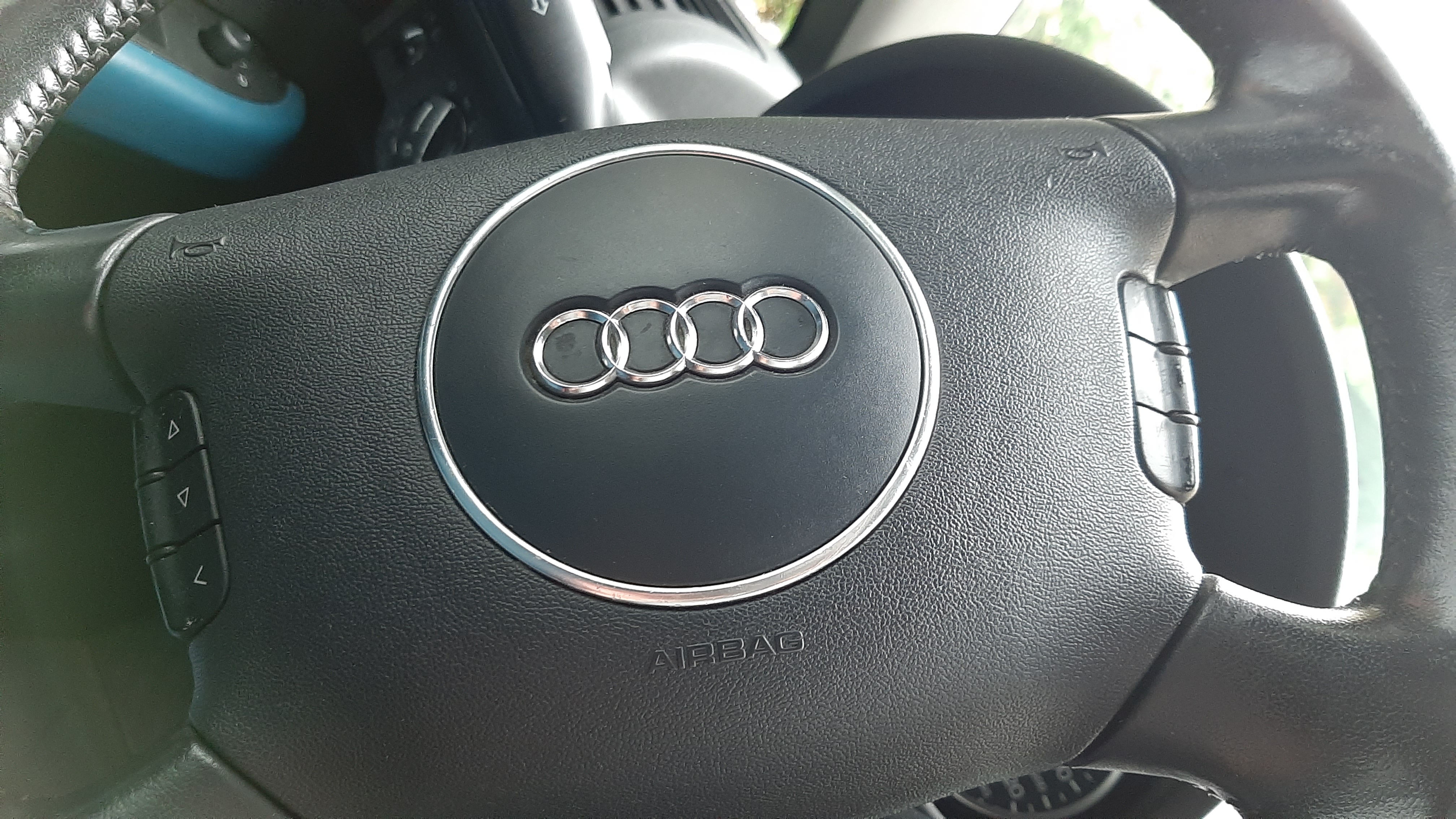

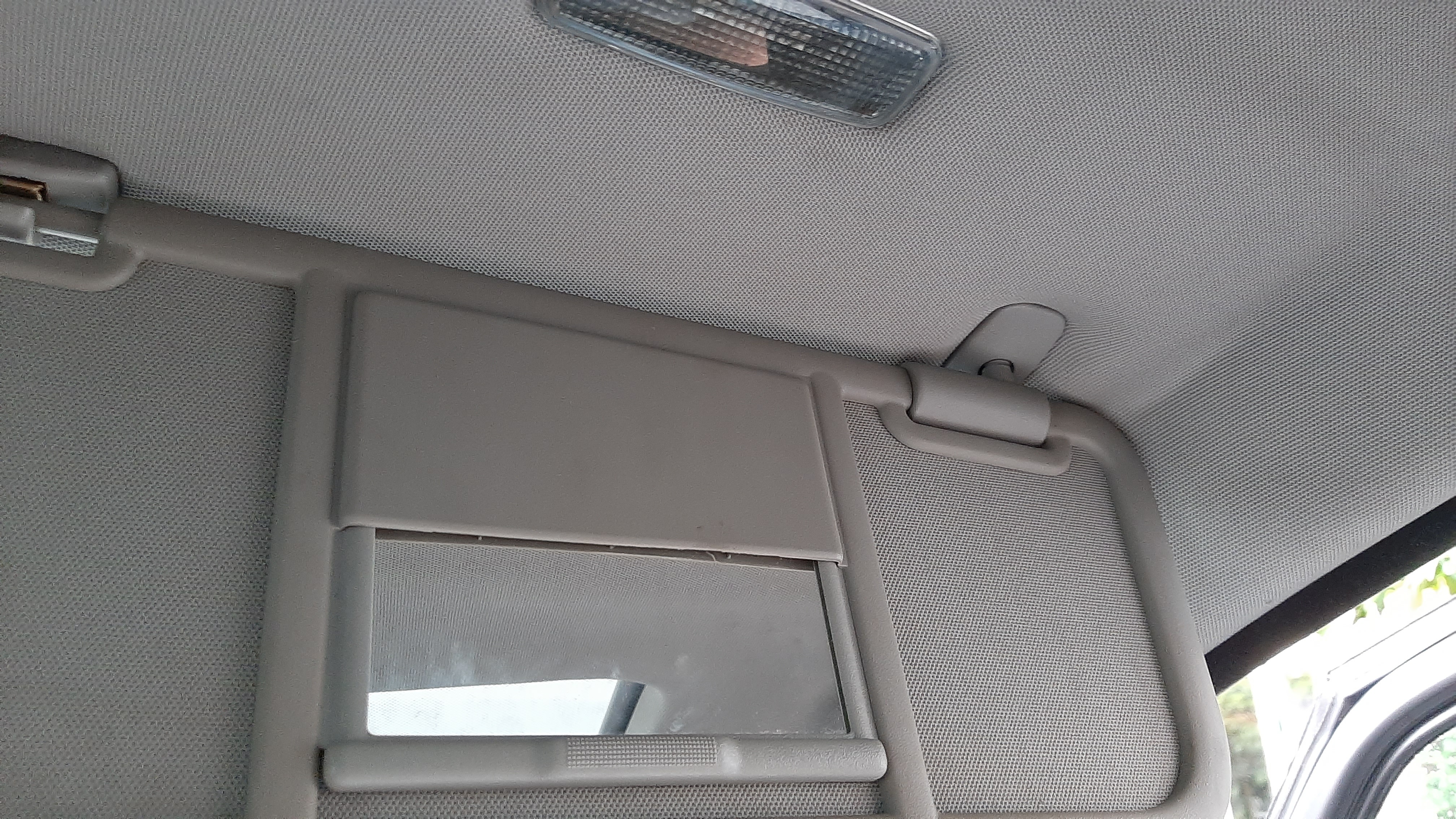

Nog een vraag, wat zijn de kenmerken van een s line. Welke modellen zijn er eigenlijk. Ik heb bijv. Audio bediening op stuur, verlicht zonneklepje. Of staat dit al ergens vermeld op het forum?

Een hele hoop opties waten destijds gewoon los te bestellen. Waar ik altijd een s-line aan herken zijn de grijze tellers en het zwarte hemeltje. Als dat er in zit dan zal het hoogstwaarschijnlijk een S-line zijn. Zo van de foto’s zie ik dat je zwarte tellers hebt.
Stuurbediening was destijds echt een optie en kom je niet vaak tegen, dus zuinig op zijn.
