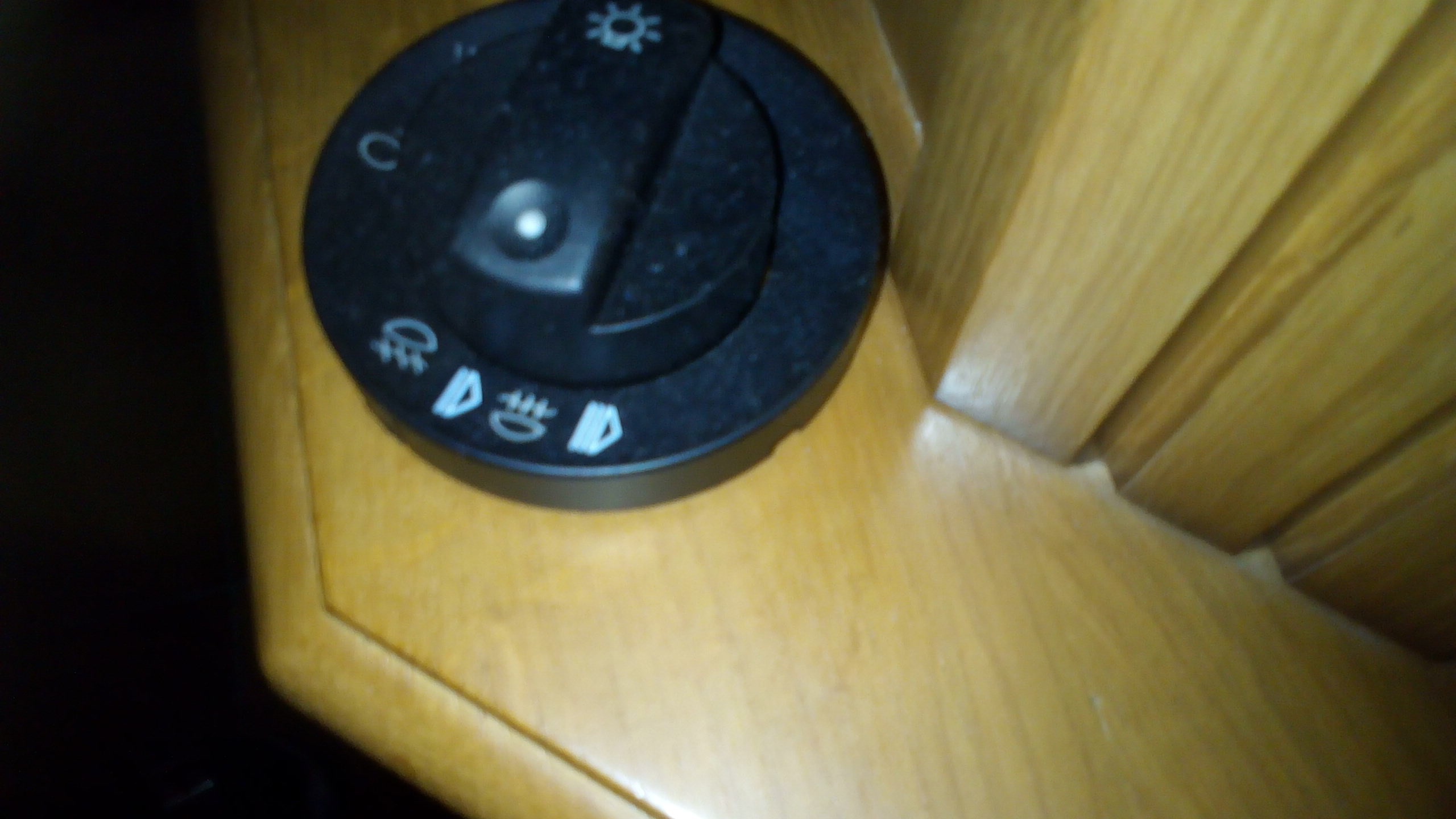

Foutje, ja ik zie knoppen en verlichting nu wel staan!
Die is met alleen kapje te doen, zodra ik tijd en zin heb laat ik hier wel even zien hoe de nu erg wit geworden knop weer netjes gemaakt gaat worden, zonder VAG onderdelen, Ali Express is veel voordeliger!

Voor de verweerde knoppen bestaan er inderdaad stickers, kijk eens op Facebook naar de "A2 Owners Group" en zoek naar posts van Borislav Rumenov Petrov. Die verkoopt deze en het resultaat ziet er goed uit op de foto's.

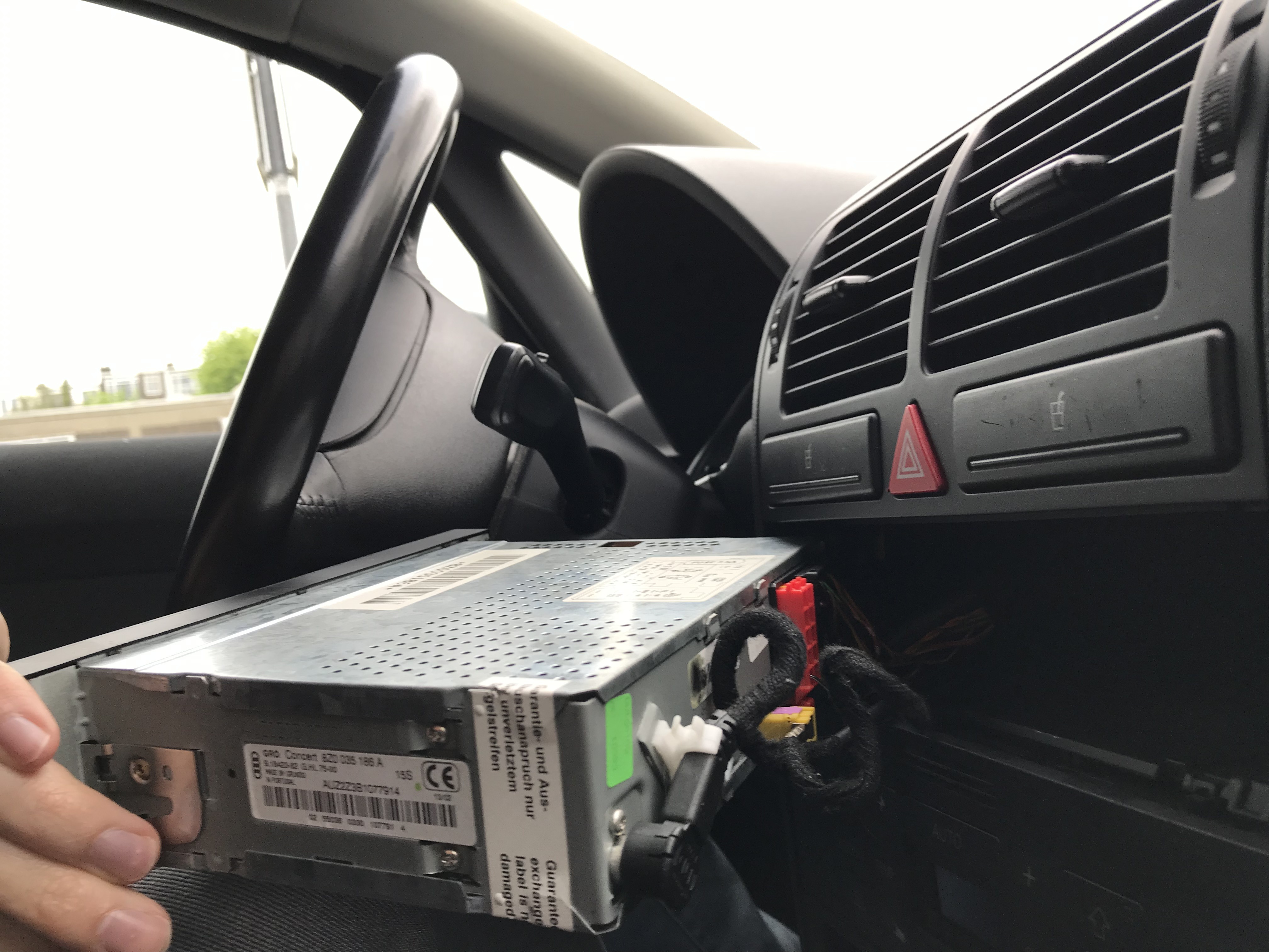

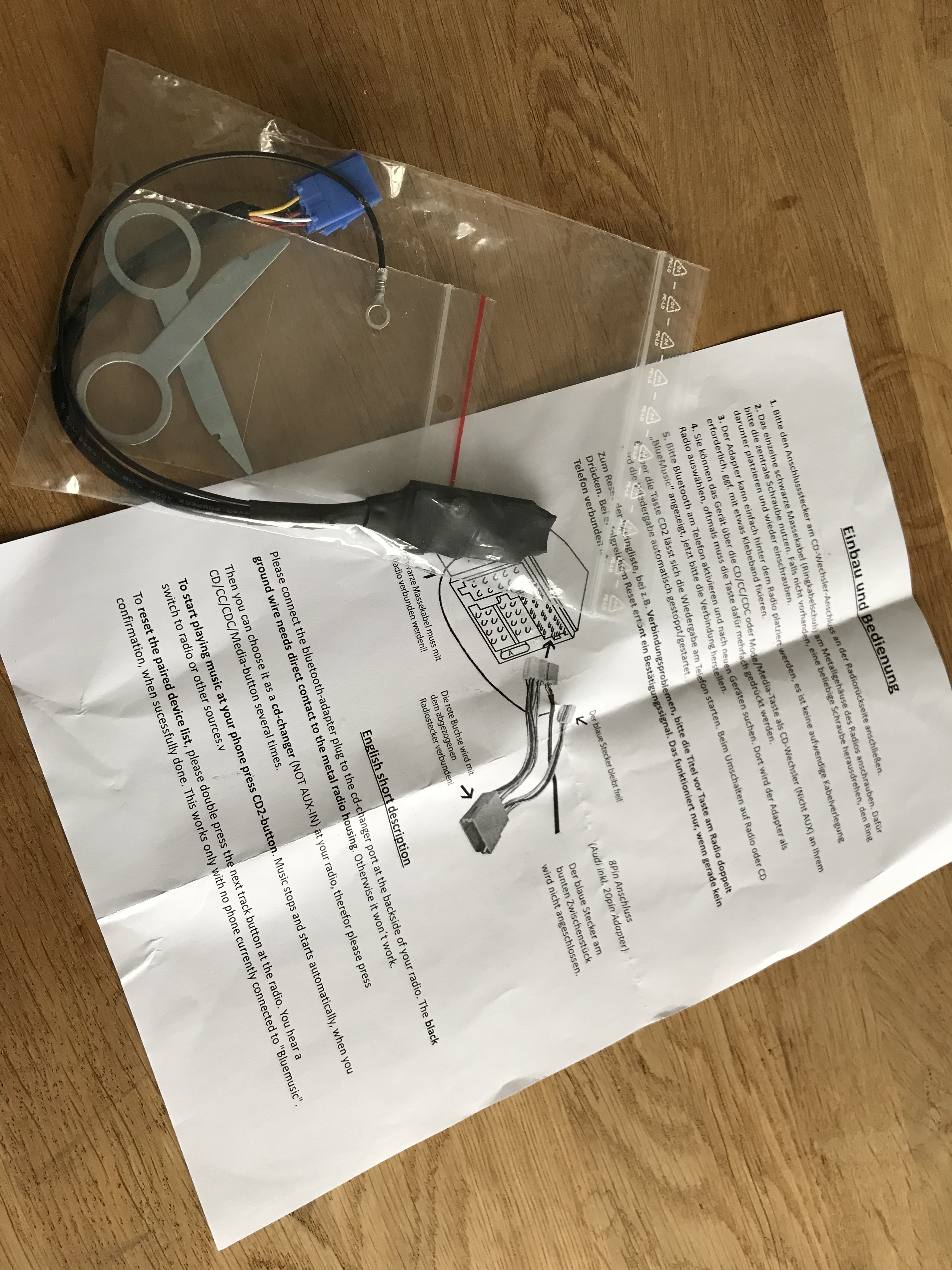

Ik ben wel erg benieuwd naar die Bluetooth oplossing die jij @trebbor77 samen met @DuncanA2 hebt geïnstalleerd. Ik heb dus ook een Bose geluidsinstallatie en kwam er net eigenhandig achter dat de door mij net aangeschafte oplossing (Bluemusic) niet aan te sluiten is. De bekabeling zoals in de handleiding aangegeven komen niet overeen met de daadwerkelijke situatie.
Kunnen jullie mij een beetje op weg helpen met een goede oplossing? Ik ben niet opzoek naar een handsfree oplossing, ik wil de Bluetooth verbinding gebruiken om spotify muziek te streamen.
Ik heb al een beetje door het forum gescrolld maar zag hier vooral discussies waarin vooral de optie van handsfree bellen besproken werd.
Alvast bedankt.

Ik heb in onze A2's, waarvan een met Bose, allebei een Yatour ingebouwd met bluetooth module naar tevredenheid. Je kunt er een handsfree module op aansluiten, maar dat hoeft niet. Voordeel (voor mij althans) is dat alles origineel eruit zit en te bedienen is met de originele radio.A(2)nne schreef: ↑30 apr 2019, 16:13Kunnen jullie mij een beetje op weg helpen met een goede oplossing? Ik ben niet opzoek naar een handsfree oplossing, ik wil de Bluetooth verbinding gebruiken om spotify muziek te streamen.
Maar.. heb je niet gewoon een kabel zoals hier te zien nodig? https://www.ebay.nl/itm/20-PIN-Verteile ... 0514779258
Edit: wellicht is de inbouwhandleiding van @HansJan hierbij ook handig: https://www.audi-a2.nl/viewtopic.php?f=17&t=2614

@Spinazie bedankt voor je reactie. De kabel (20-PIN Verteiler Adapter...) waarnaar je verwijst, plaats ik deze tussen de geluidsinstallatie en mijn reeds aangeschafte BlueMusic kabel?Spinazie schreef: ↑30 apr 2019, 16:49Ik heb in onze A2's, waarvan een met Bose, allebei een Yatour ingebouwd met bluetooth module naar tevredenheid. Je kunt er een handsfree module op aansluiten, maar dat hoeft niet. Voordeel (voor mij althans) is dat alles origineel eruit zit en te bedienen is met de originele radio.A(2)nne schreef: ↑30 apr 2019, 16:13Kunnen jullie mij een beetje op weg helpen met een goede oplossing? Ik ben niet opzoek naar een handsfree oplossing, ik wil de Bluetooth verbinding gebruiken om spotify muziek te streamen.
Helaas mist in het (overigens erg mooie) stappenplan van @HansJan net het beeldmateriaal bij stap 1

Hi Anne, je hebt de goede Bluetooth adapter hoor, no worries!
Zoals @Spinazie aangeeft is deze adapter handig als je geen mogelijkheid hebt de connectoren in de blauwe stekker over te zetten op jouw eigen radio ( zwarte 20-polige stekker).
Met de adapter is het plug en play, je moet alleen nog de cd-wisselaar activeren als je deze niet standaard hebt. Heb je die wel dan hoef je de adapter alleen te pairen met je telefoon.
Ik heb dezelfde en werkt feilloos .
Waar woon je? Je bent altijd welkom om langs te komen dan zet ik het erin.
