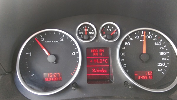

Je zegt: bovenste DIS doet het niet, de onderste wel.
Heb je dan wel de "volledige Dis", zo noem ik het maar even?

Volledig als is in is er wel een 2e display aanwezig bedoel je?

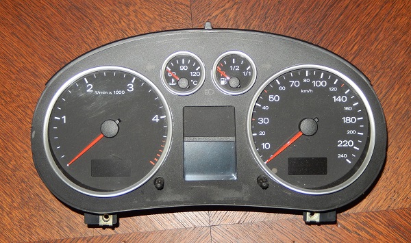

Klopt, er zijn 2 typen.
Een waarvan alleen de onderste helft functioneert, en een versie waarvan zowel de bovenste en onderste deel functioneert.
Ze worden alleen vaak door iedereen met dezelfde benaming genoemd.

Je hebt hetzij een display in alleen de onderst helft, met een balkje in het midden en een blind plaatje erboven
dan wel een "heel" display (ook wel aangeduid als FIS) zonder balkje in het midden. Alleen dat laatste toont verbruik, actieradius, etc. En indien de (originele) radio correct is aangesloten (CANbus) toont FIS ook de zender / CD die momenteel speelt.
Het zou heel apart zijn als je wel een reset-knop (en twee knopjes aan het eind van de ruitenwisserhendel) hebt maar een klein display (dus niet FIS).
