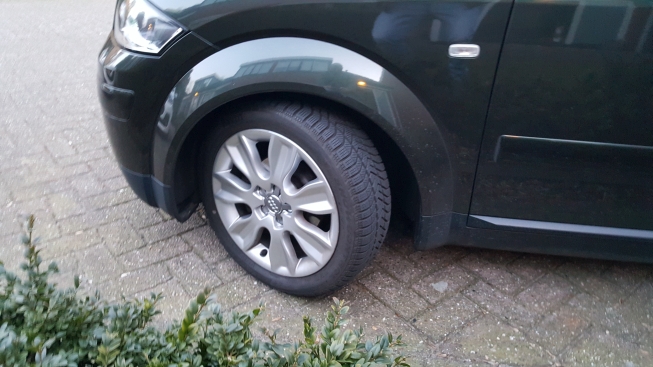

27 feb 2018, 22:09
Ik vermoed dat @bjmeengs naar een kleinere velgmaat wil? Dan zou 195/55R16 een maat zijn waarbij de wielkastvulling optimaal is en tellerafwijking het minst.
Tellerafwijking is behoorlijk met 195/55 R16 t.o.v. de standaard 175/60 R15.
Dan kun je beter 185/50 R16 of 205/45 R16 nemen,
Bij deze maten heb je de minste afwijking, aangezien de diameter bij deze beide maten maar 1mm afwijkt t.o.v. de standaard 175/60 R15.
Ik heb ervaring met 205/45 R16 en 185/50 R16, en vind 185/50 R16 de fijnste maat, helemaal op een velg van 6J breed.
Zit er nu bij mij, op het moment van schrijven, ook onder trouwens.
