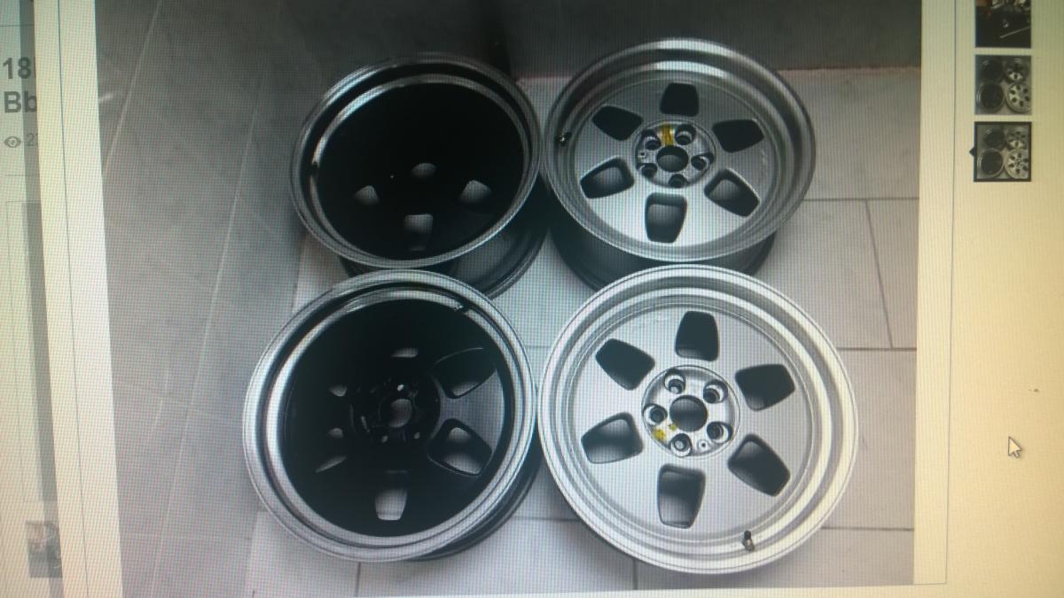

update's die deze week binnen gekomen zijn.
En de schroefset is besteld., en word van het merk JOM

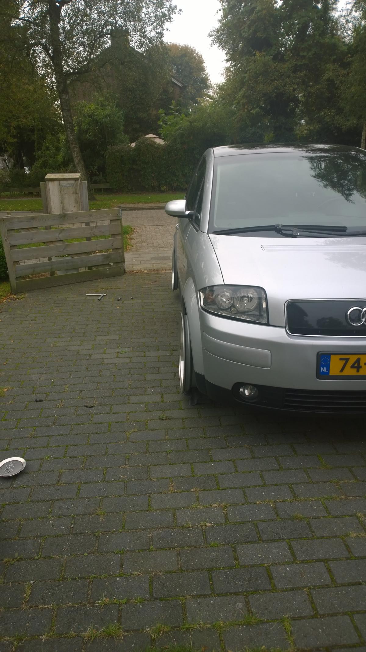

Nu een vraagje:
misschien iemand die hier technische onderlegt is ivm sporing. en verhouding tussen camber en caster.?
het grijze is hoe de topmount bevestiging zit. en het rode is hoe ik denk dat het beste zou zijn.
mijn gedachtegang hier achter is als volgt.: als ik nu camber negatiever zal zetten, komt de poot voorover(minder caster) en dus zal het wiel minder 'vallen' met het sturen. dan zal ik geen/ minder extra ruimte krijgen om lager te kunnen.
Maar als ik de camber en caster beide vergroot zal het 'omvallen' juist vele malen groter worden en zou ik in mijn theorie de velgrand bij het spatbord kunnen brengen zoals deze foto
het doel/streven is om hier in de buurt te komen. al is dit achter door de stare achteras bijna onmogelijk.

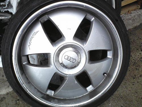

Zie ik aluminium draagarmen voor de voorwielen? Passen deze zondermeer onder
de A2? Dacht dat deze alleen voor de 3L uitvoering geschikt was ...
Dankje wel., de draagarmen heb ik op kentekne besteld., en lijkt kwa model en vorm op de zelfde die er nu ook onder zitten. heb je misschien een voorbeeld foto van wat jij denkt dat eronder hoord?Welkom op het forum en vele veilige km's met de A2 gewenst.
