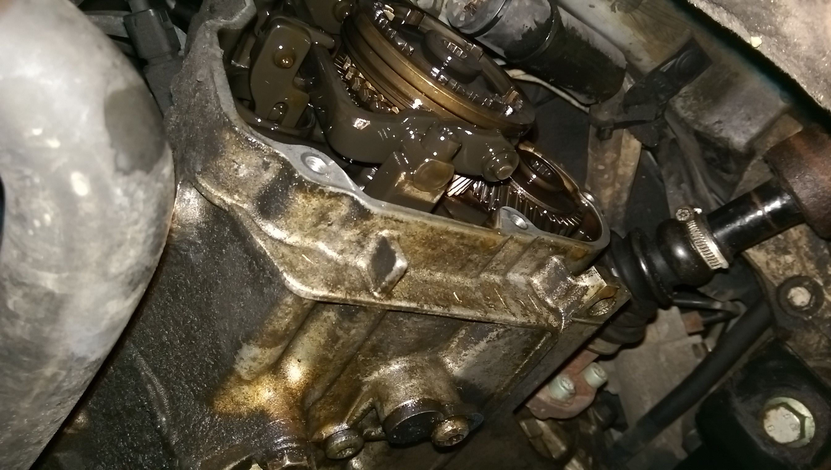

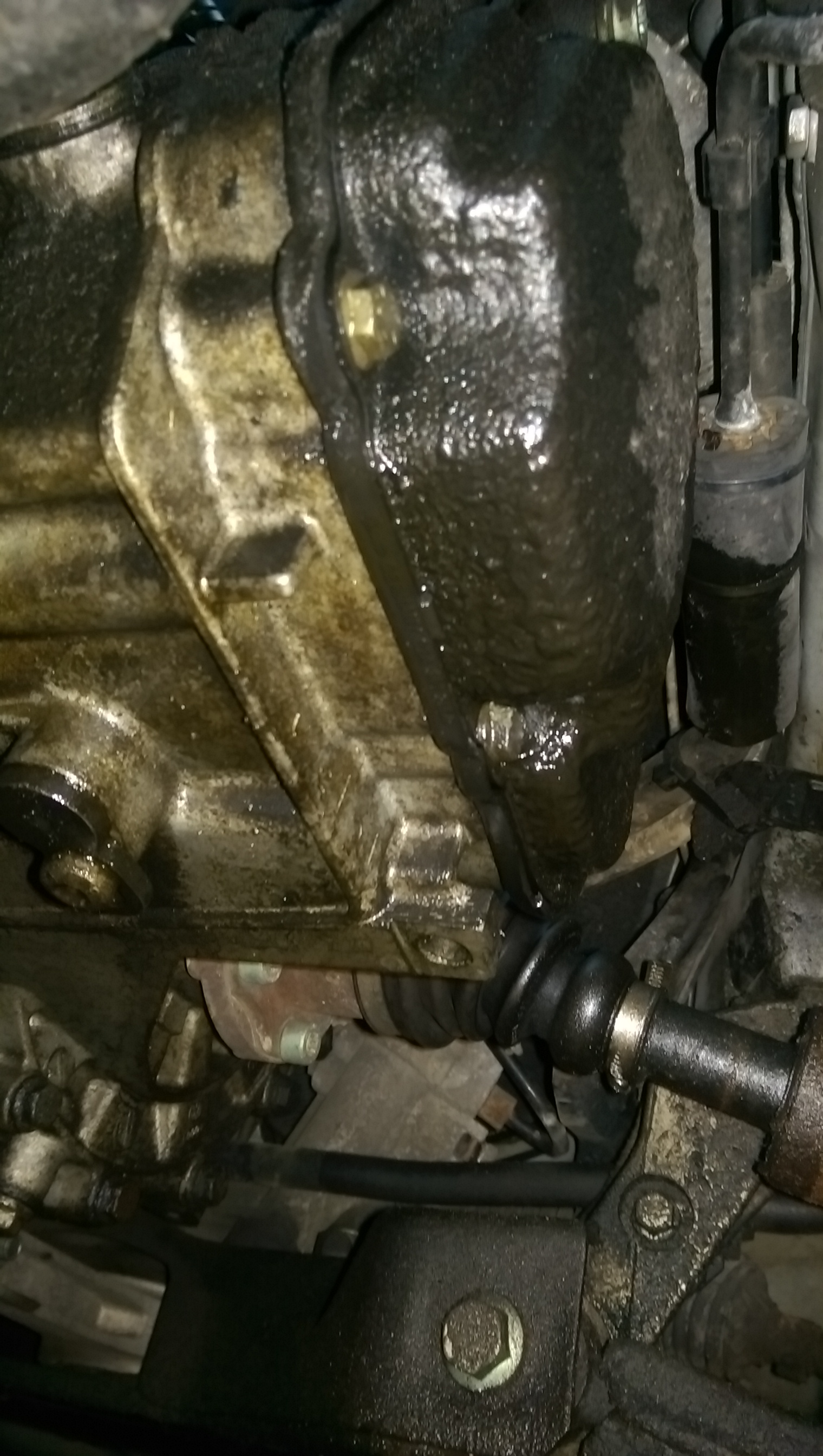

Hoe dan ook, vorige week stond het jaarlijkse onderhoud op het programma: olie + filter, luchtfilter, brandstoffilter.. Tijdens het sleutelen viel me het volgende op:
2018-03-05 13.41.18.jpg (914.35 KiB) 3919 keer bekeken

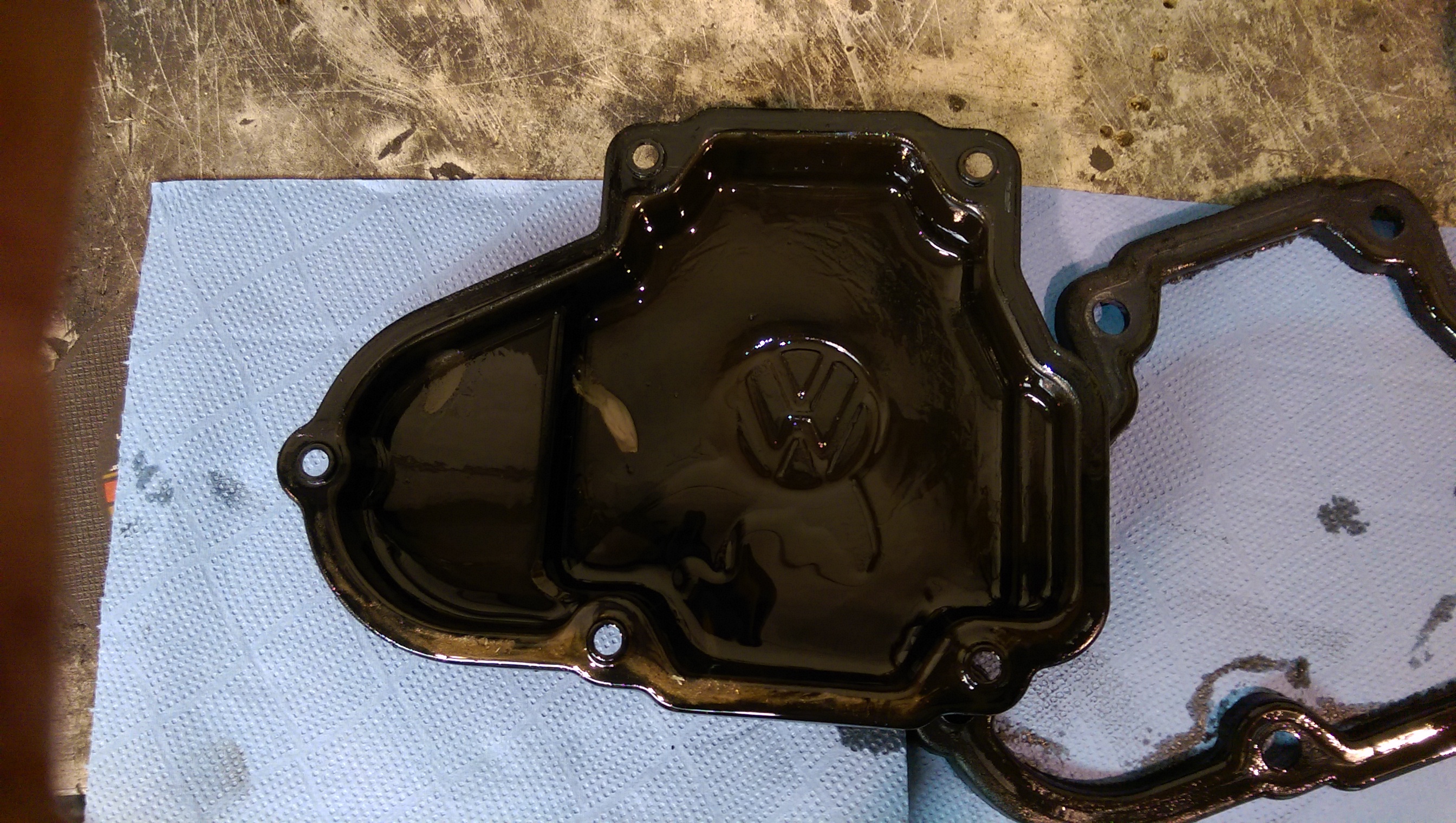

Een flinke lekkage met heldere versnellingsbakolie. Shit. Met de gedachte het komt uit de pakking de deksel van de versnellingsbak gedemonteerd om de pakking te inspecteren en te vervangen. Met de deksel gedemonteerd, kijkende op de 5e versnelling:
2018-03-06 10.41.28.jpg (1.06 MiB) 3919 keer bekeken

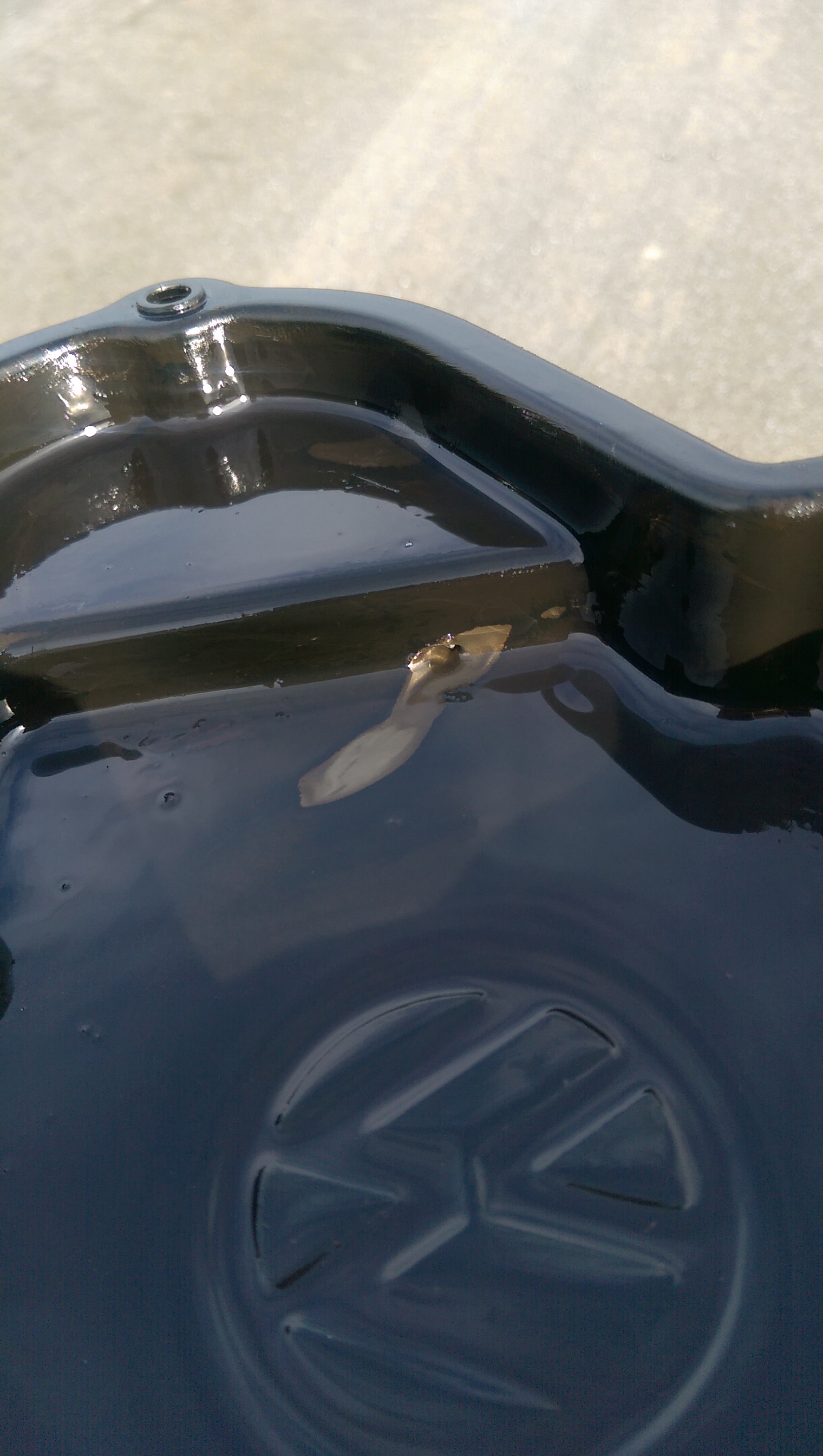

Dekseltje los op de bank, met krasje aan de binnenkant??:
2018-03-06 10.41.19.jpg (1.85 MiB) 3919 keer bekeken

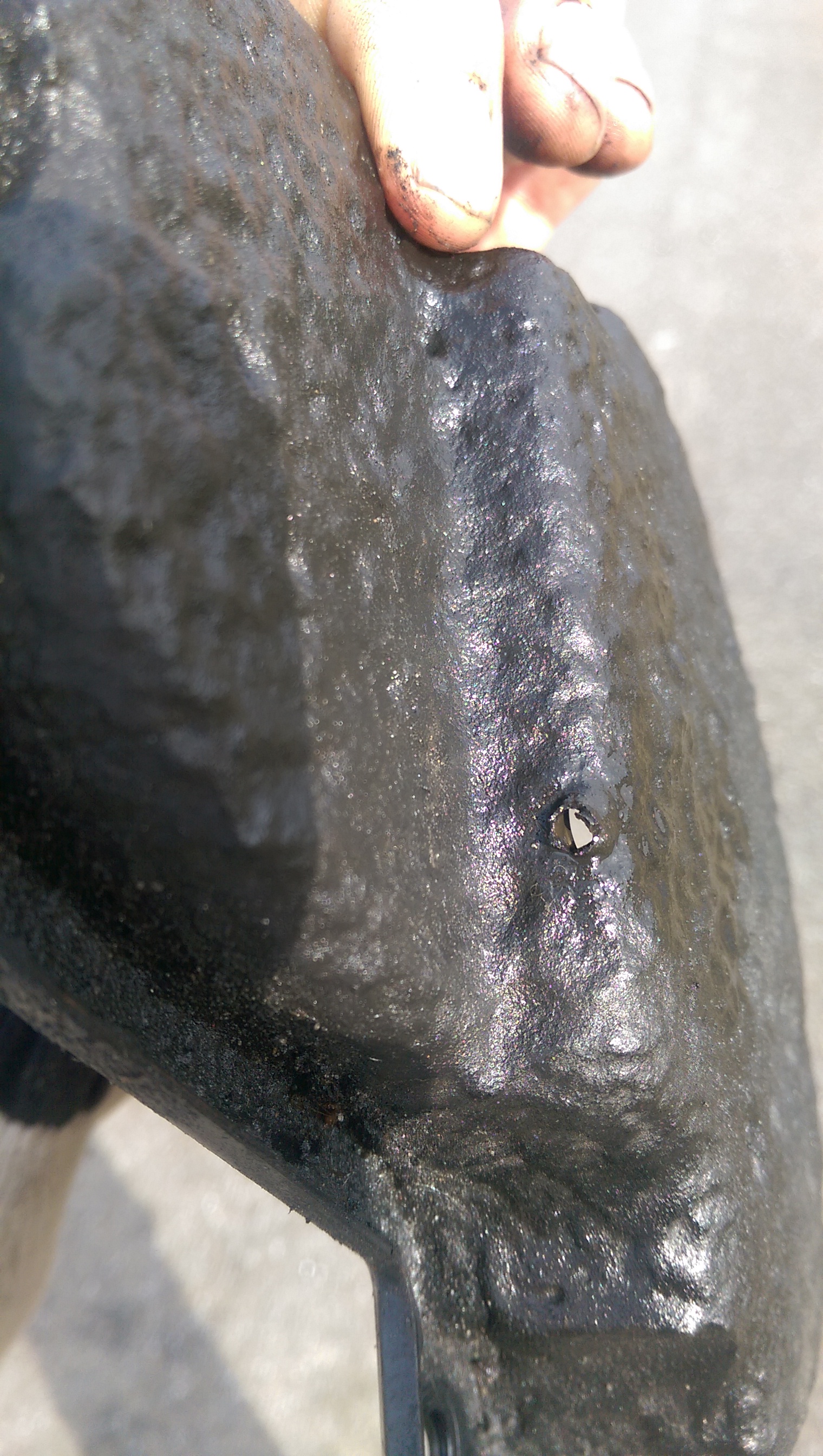

Blijkt wel meer dan alleen een krasje :confounded: De vijfde versnelling had blijkbaar wat lucht nodig en heeft een gat in de deksel geslagen:
2018-03-06 11.07.21.jpg (1.69 MiB) 3919 keer bekeken
2018-03-06 11.07.30.jpg (1.32 MiB) 3919 keer bekeken
Dat heeft meneer Audi (of meneer Volkswagen in dit geval) vast niet zo bedoeld. Na wat gevloek en heel wat gebel de auto in z'n 4e versnelling naar Waalwijk gereden om aldaar de versnellingsbak te laten inspecteren. Uiteindelijke conclusie was dat er speling op een lager zat, waardoor de 5e versnelling het deksel heeft kunnen raken. Terugkijkend heb ik een keer bij het schakelen naar z'n vijf "tandjes gepoetst", zal 2 weken geleden zijn geweest. Wel had ik last van een vibrerende versnellingspook, en Lukas viel het op dat onder vollast de A2 meer trilde dan zou moeten. Ik heb hier niets van gemerkt, waarschijnlijk is het geleidelijk ontstaan.
