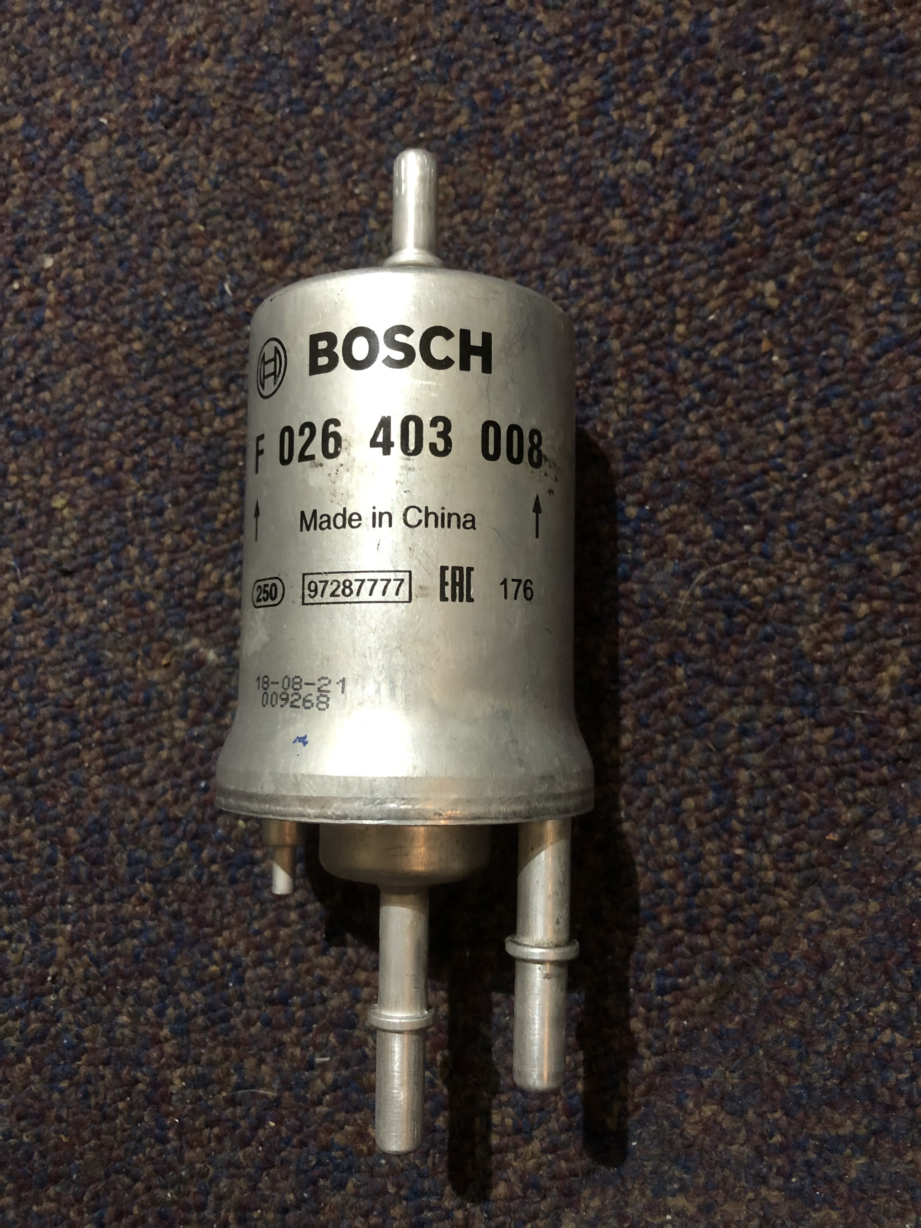

gisteren het brandstoffilter met drukregeling vervangen. lastig te beoordelen of het niet starten bij warme motor nu opgelost is, vandaag diverse keren bij warme motor gestart, tkken en lopen... als het probleem deze komende week niet terugkomt kan ik wel concluderen dat het brandstoffilter het echt was ! (het oude filter op de foto zag er nog wel als nieuw uit,maar zegt ook niets verder)

Dat zou heel mooi zijn Marco, ook voor de kennisbank! Houdt ons zeker op de.hoogte
