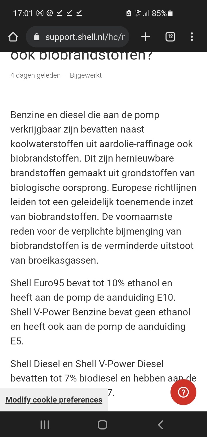

Ook shell V power (e5) blijkt ook geen ethanol te bevatten .
Maar voor hoelang,mogen de Bp en of Shell dit doen .
Hoop niet ze dit wettelijk de brandstof benzine e5 de leveranciers gaan verplichten het 5 % ethanol moet bevatten ..
Ik hoop niet dat dit zal veranderen voor de Fsi rijders...
In benzine E5 mag er tot maximaal 5 % ethanol toegevoegd worden,het is geen verplichting ..
Dus bij overige benzine of de witte pompen merken kun je het best die websites je laten informeren.
Info v power e5
Voor shell dus :
https://support.shell.nl/hc/nl/articles ... ndstoffen-
Info v power e5
Voor shell dus :
- Screenshot_20220101-170119_Chrome.jpg (250.3 KiB) 1115 keer bekeken

De E10 is tot 10% bijvullen en minimaal 5%.
De E 5 tot 5% maar 0,0001% als Homeopatie is voldoende.
Als er tekort bio brandstof is en wegens ze moeten in de E10 minimaal 5.1% erin doen....
Er is een tekort aan biomassa omdat we allen E10 gingen tanken!
E5 zal alleen in andere landen een probleem kunnen worden omdat die eisen minimaal 3,5% zoals in France begreep ik...
Duitsers weer andere regels en die gegevens even kwijt.
Maar E5 is tot 5% en omdat Bio duurder is dan Benzine doen ze er vrijwel niets meer in.
