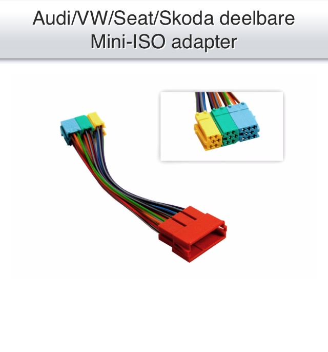

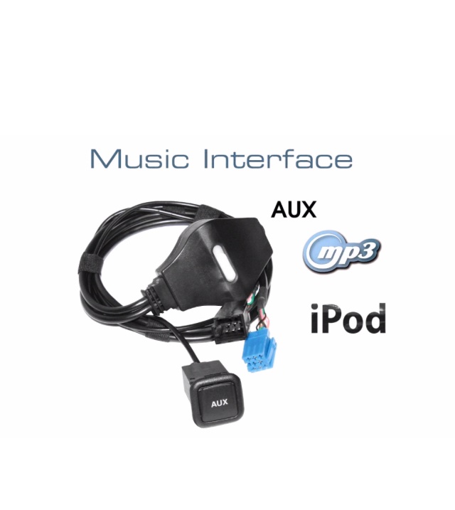

Dit kan prima, hier zijn mini iso adapter voor verkrijgbaar. Let op de originele radio’s van 1e en 2e generatie hebben een bijzondere communicatie met de vd wisselaar aansluiting. Je kunt niet elke aux hier op aansluiten. Je moet als het ware de radio voor de gek houden dat er nog steeds een wisselaar is aangesloten. Ook hier zijn meerdere aanbieders voor binnen elk budget. Eea hangt af wat je wilt uitgeven. Marktplaats kan een goede bron zijn.
In de foto’s een voorbeeld van de 20-polige adapter en een aux aansluiting die ik zelf gebruik. Succes en als je er niet uitkomt, laat maar horen
- De aux met inbouwdoos voor oem- look
- 445988EB-C9B8-493C-93FF-B013C5058E48.jpeg (46.45 KiB) 3836 keer bekeken
- De adapter. Zonder knippen in de kabelboom
- 5D4F39DF-A1F7-426A-9D37-97736EAE940B.jpeg (56.6 KiB) 3836 keer bekeken

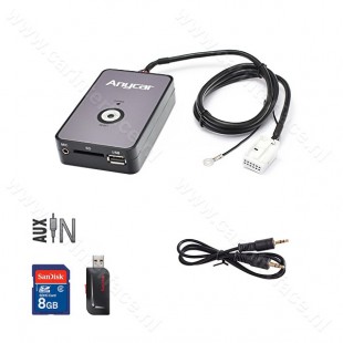

Ik heb deze al een jaartje in gebruik, werkt perfect. Bij Ali.
- Screenshot_20190417-221211.png (497.65 KiB) 3798 keer bekeken
- werner
- Berichten: 65
- Lid geworden op: 19 jun 2015, 11:50
- Locatie: Amsterdam
Ik zou het liefst een snoertje met 3,5 mm plugje gebruiken om het geluid uit een telefoon o.i.d. af te spelen. Ik neem aan dat de bovenste optie dat heeft, maar kan het niet zien of ergens vinden
