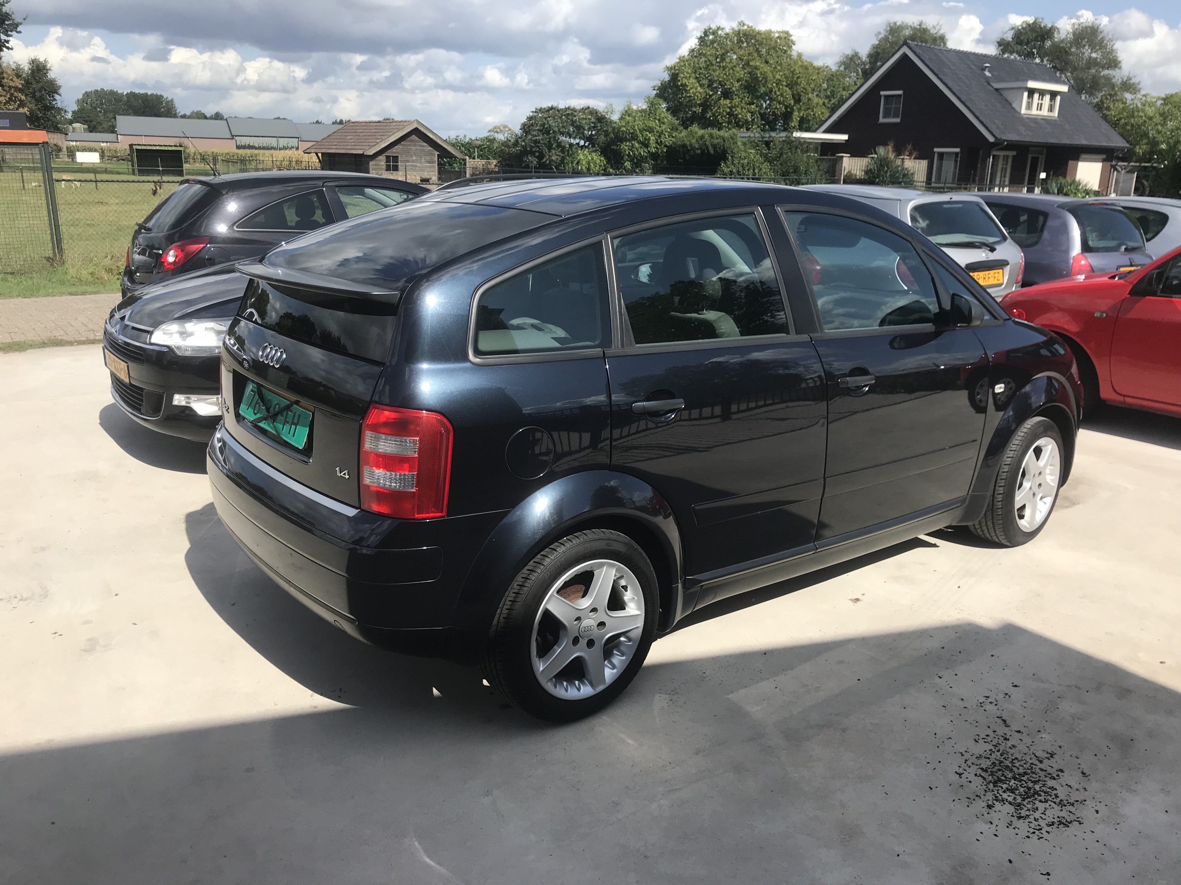

[Zelf al een tijdje trotse eigenaar van A6 Avant en mijn vriendin rijdt in een Opel Meriva.. Zeg maar niets ik weet het.. Nu de kinderen wat groter worden is het tijd dat de Meriva eruit gaat. Ik was er snel uit dat de Meriva vervangen moest worden door een A2. Toch nog bij andere auto's gekeken maar het bleef kriebelen. Na een tijdje zoeken en het forum hier door lezen, hebben we afgelopen vrijdag een A2 gekocht. Bouwjaar 2001, wel 6 jaar ouder dan de Meriva maar ach. 't is een Audi. Hé.
Verder 179k op de teller. Kobaltblauw (ten minste als ik het goed heb uitgezocht) en lichte bekleding. Oja en van oorsprong een Franse auto. Er Zijn nog een paar puntjes waar ik nog wat vragen over heb en misschien dat iemand mij van het forum mijn vragen hierover kan beantwoorden, kan dat evt voor aflevering nog door de garage worden meegenomen.
