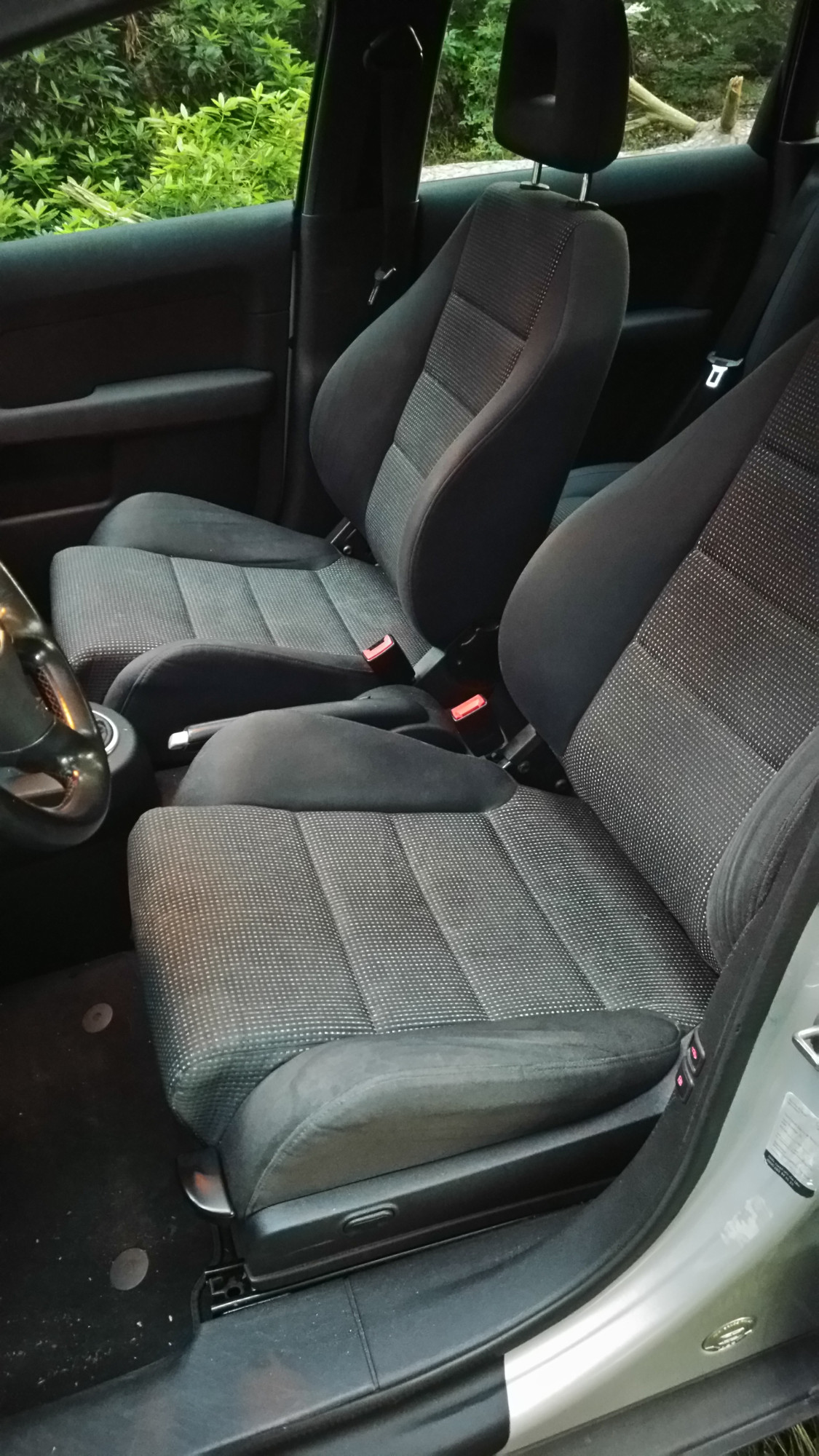

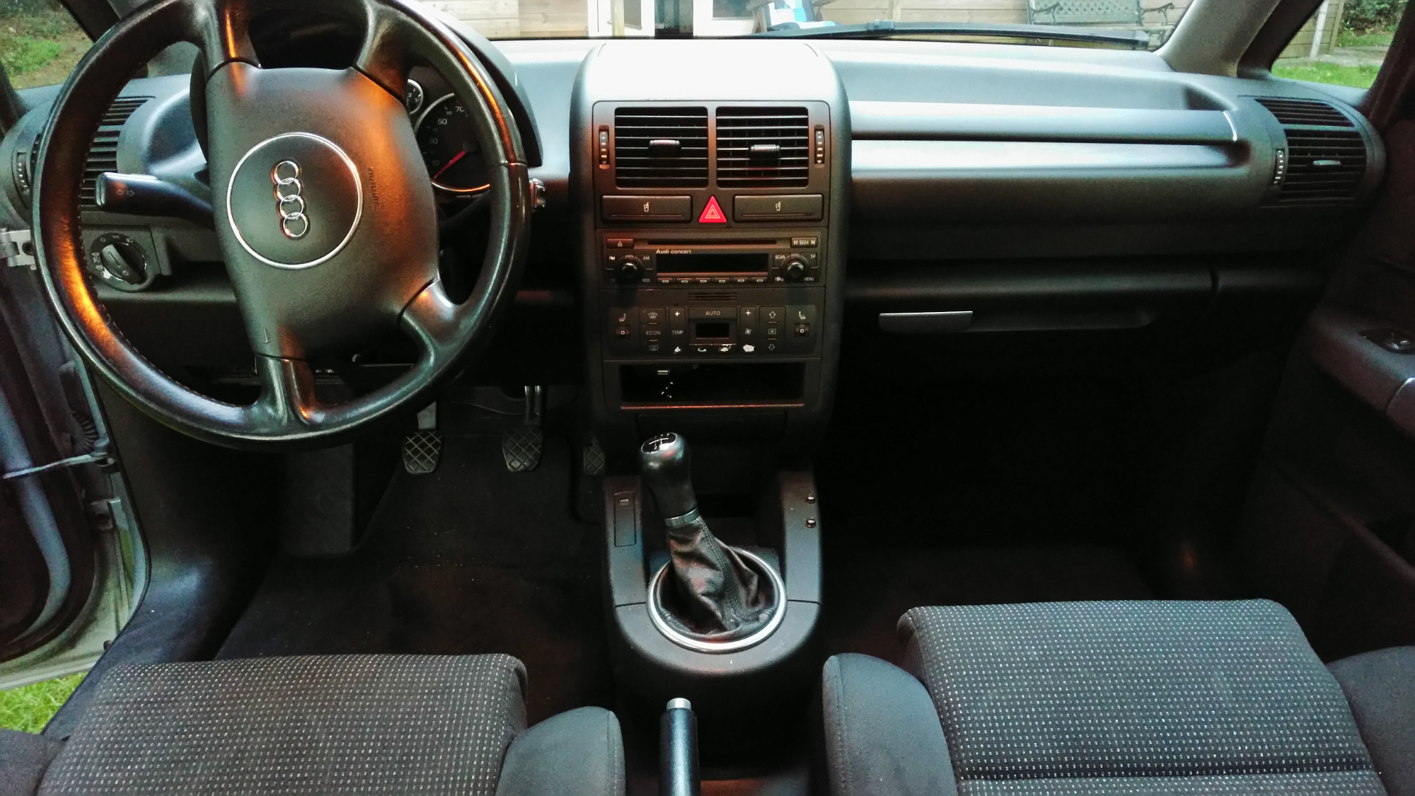

Blijft leuk zo'n A2 en zuinig en je ziet niet dat ze al meer dan 14 ?jaar oud zijn. Ja je hebt sport stoelen ,hoe de stof heet weet ik niet maar je hebt wel electrische lendensteun verstelling. Wel apart want verder is het geen S- line. Nog 3 maanden en dan ga je @Spinazie achterna met de lange 5 bak 😀

De auto is afgeleverd met een winterpakket. Stoelverwarming vóór is daar een onderdeel van. Misschien heeft die elektrische lendesteunverstelling daar mee te maken @jaapje ?
21 jun 2018, 09:00 0 x
Ik denk dat het winterpakket los staat van de uitvoering met electrische lendensteun verstelling, dat hoort wel bij de sport stoel uitvoering.
Maar we kunnen het beter vragen aan een paketten deskundige .
@HansJan ?
21 jun 2018, 09:21 0 x
Komt ie dan:
- Sportstoelen waren afzonderlijk leverbaar, vanaf MY2003 standaard met elektrisch verstelbare lendensteunen
- Verwarmde stoelzittingen en wangen vóór was een losse optie en geen onderdeel van pakket
- Winterpakket omvat verwarmde ruitensproeiers en dito spiegels. De laatste zijn eenvoudig aan te brengen, bedrading voor deze optie is bij uitzondering wél standaard aanwezig.
Alle informatie over uitrustingsdetails zijn ook hier beschikbaar.
Willy
Berichten: 18
Lid geworden op: 23 mei 2018, 23:00
Locatie: Groningen
Motortype: BHC (1.4 TDI 75pk)
21 jun 2018, 09:40 1 x
Leuk om te weten! Dank je wel @HansJan .

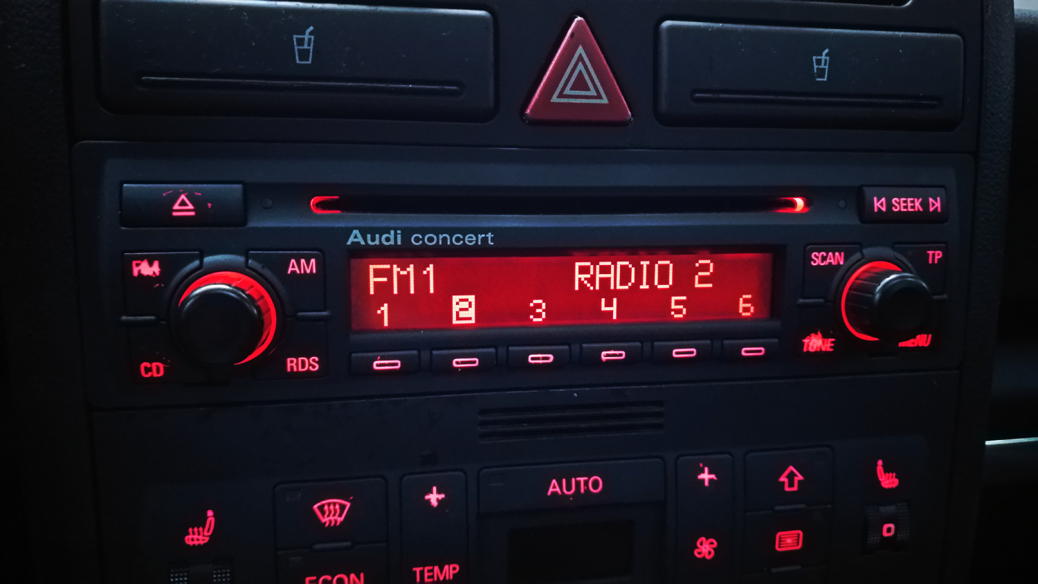

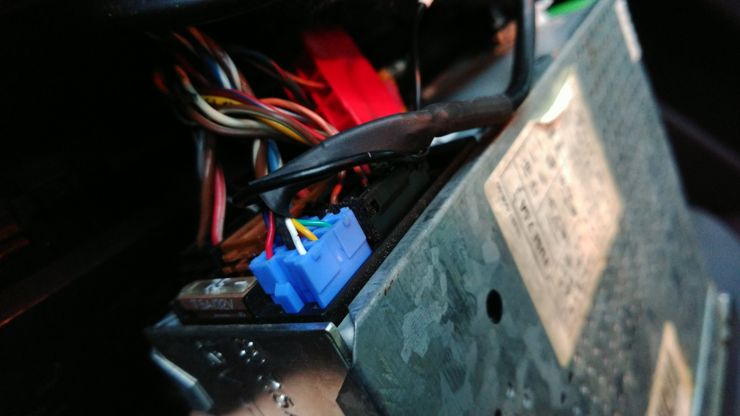

Ik zag gisteravond dat de radio-verlichting (m.u.v. de display) niet werkt en dat de radio niet uit gaat als de sleutel uit het contact gaat. Maar ook daarover vond ik in dit forum al de nodige informatie. Heb ik vanavond ook weer wat te doen :)
21 jun 2018, 09:47 0 x
Graag gedaan @Willy ;)
Merkwaardig dat de originele Concert 2 radio deze storingen heeft. Dit zijn de typische gedragingen voor radio's die zijn aangesloten zonder de Canbus H/L signalen terwijl die in de latere modellen standaard aanwezig zijn. Vermoedelijk heeft er een after-market radio in gezeten, zijn daarvoor aanpassingen gemaakt en niet teruggedraaid. Of er is sprake van een draadbreuk. Je hebt een mooie plek om te knutselen, benieuwd naar de bevindingen!

21 jun 2018, 21:18 1 x
Radioprobleem opgelost!
Deze handig jongen dacht bij het installeren van de Yatour bluetooth adapter dat de zwarte connecter achterin de Concert 2 wel achterwege kon blijven... Niet dus. Nadat ik deze doormidden heb gezaagd paste zowel de Yatour-stekker (die als CD-wisselaar is aangesloten) als het restant van de zwarte stekker met de bus-aansluitingen.
Alles functioneert nu als een zonnetje. Beginnersfoutje :-)
