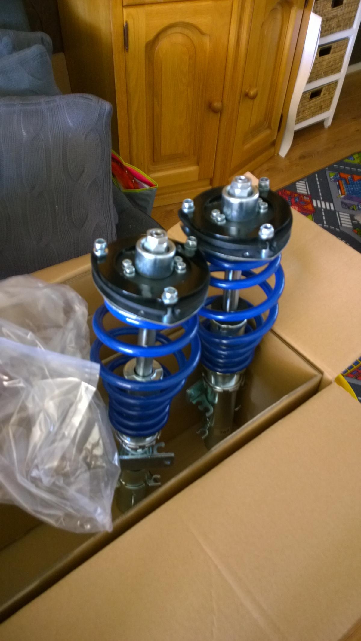

Morgen een poging gaan doen om de draagarmen/schroefset te plaatsen.
Ik zit met 1 vraagje., het toplager van de schokbrekers achter, zitten deze in de wielkuip vast., of moet ik in de auto achter de bekleding zijn?

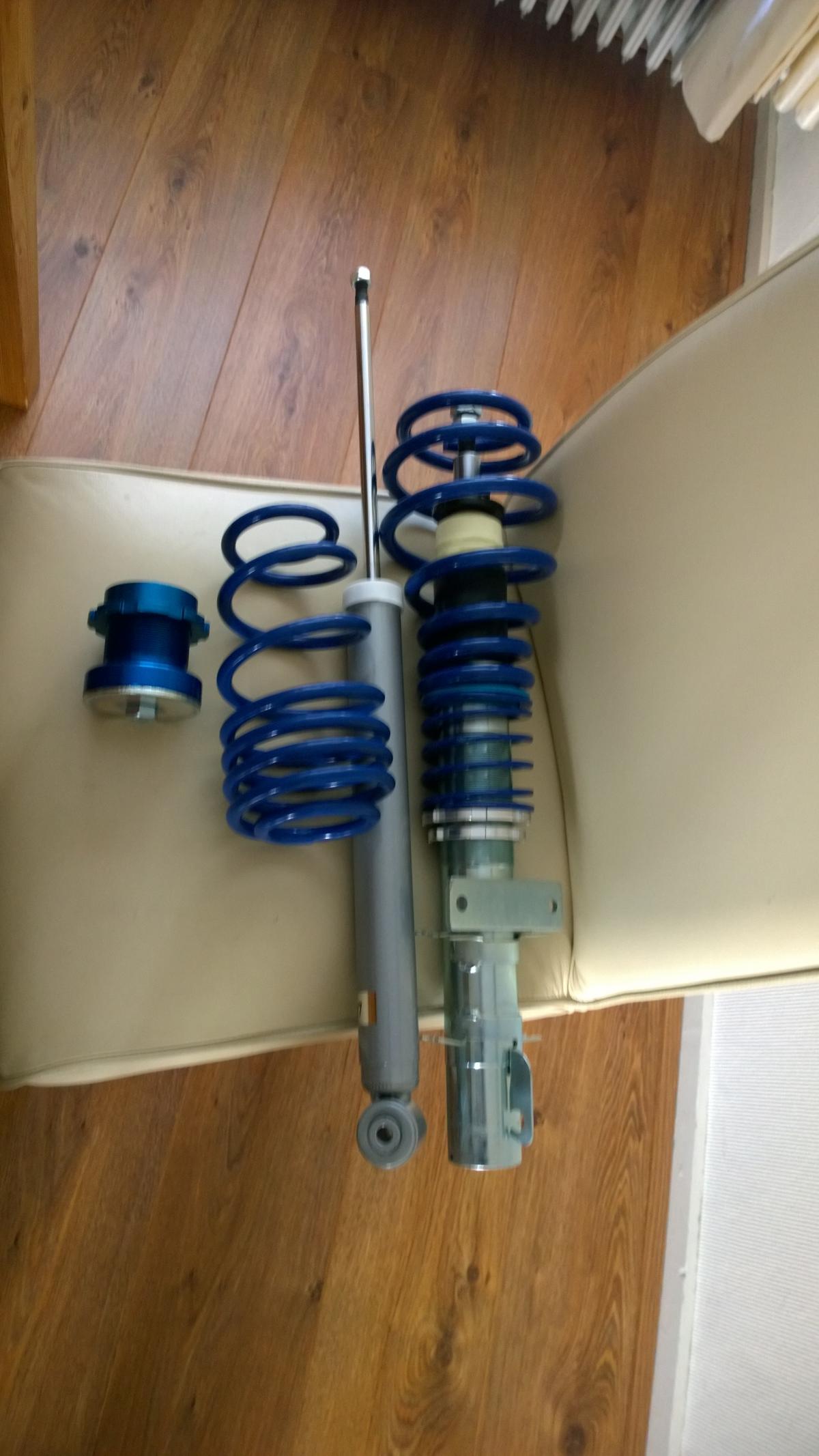

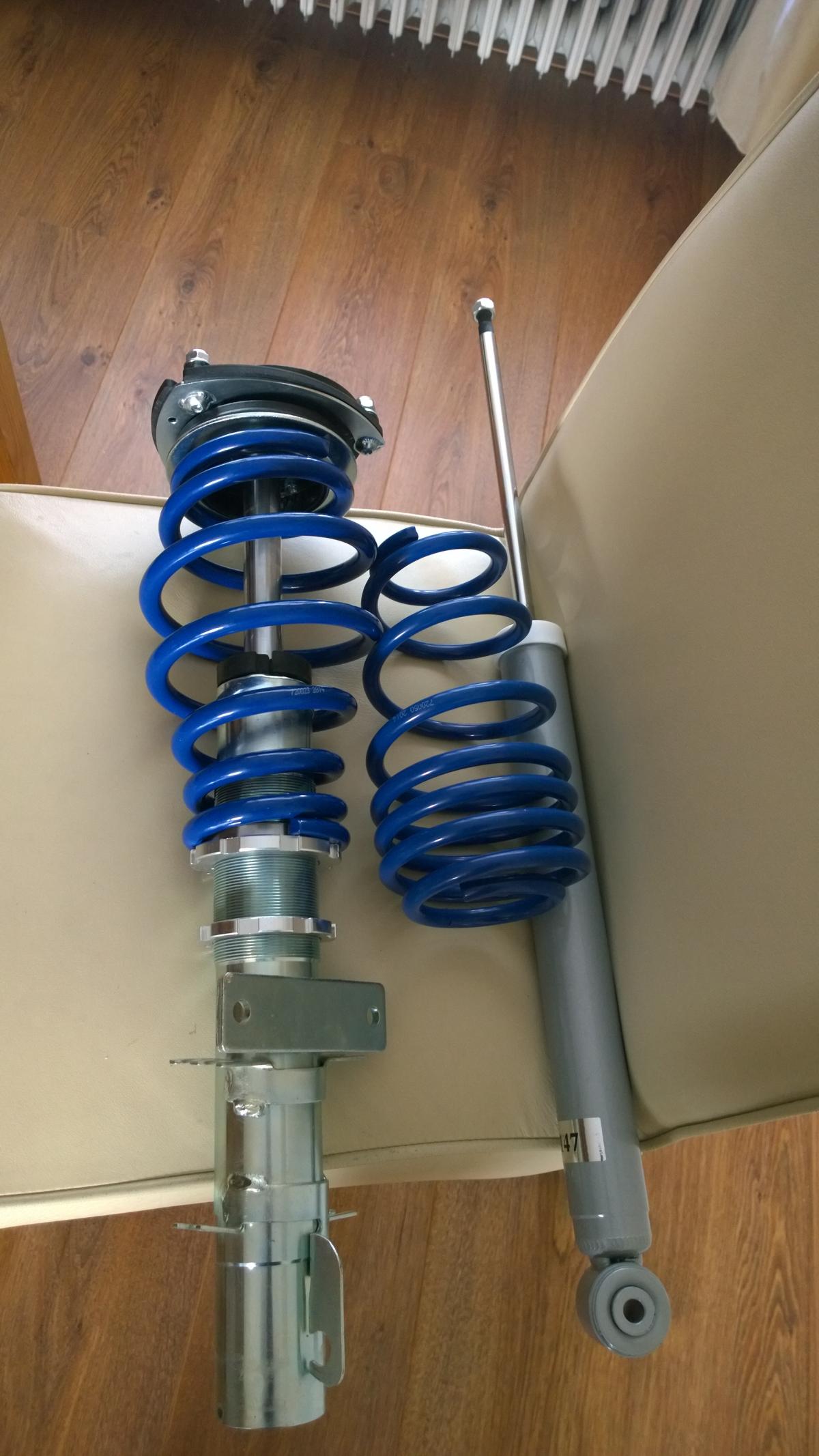

De schroefset zelf is van JOM , ziet er goed uit., maar is/blijft een budget set., (goedkoopste wat ik kon vinden.) dus kijken hoe het zich houdt.
de Topmounts zijn van "silver project" = poolse ebay shop.

Om de schokbrekers achter te vervangen moet je de wielkuipen aan de binnenkant demonteren. De schroeven zitten ook aan de onderkant van de auto. Haal de wielen maar eens los en werp maar eens een blik. Redelijk eenvoudig klusje.

superbedankt.! ik had al een vermoeden,maar hou graag van bevestiging. dan moet het vast lukken. Al heeft de voorkant prioriteit ivm de draagarmen. daarna is de achterkant een 'eitje' daarna nog afstellen/ inrijden en uitlijnen.
