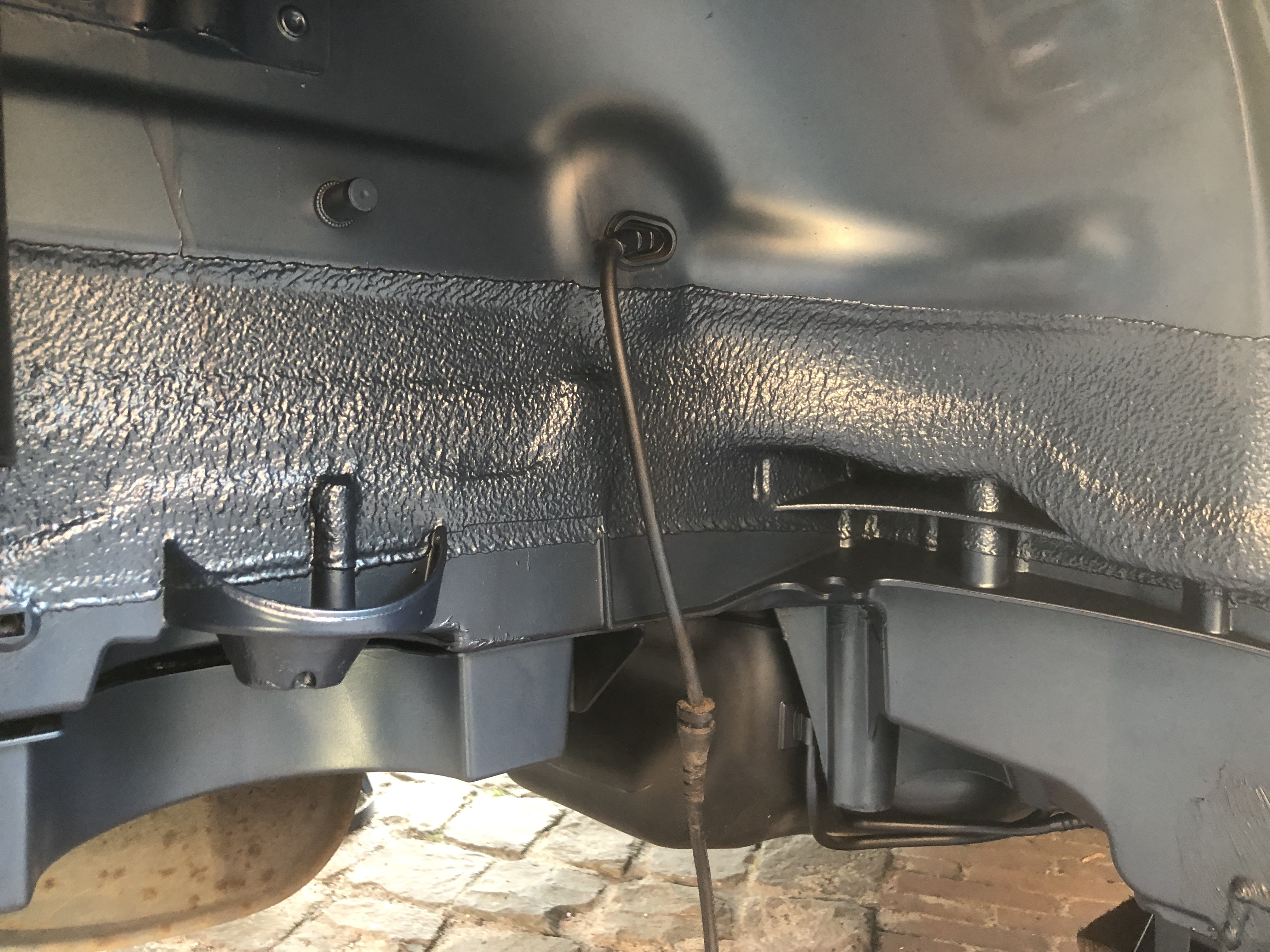

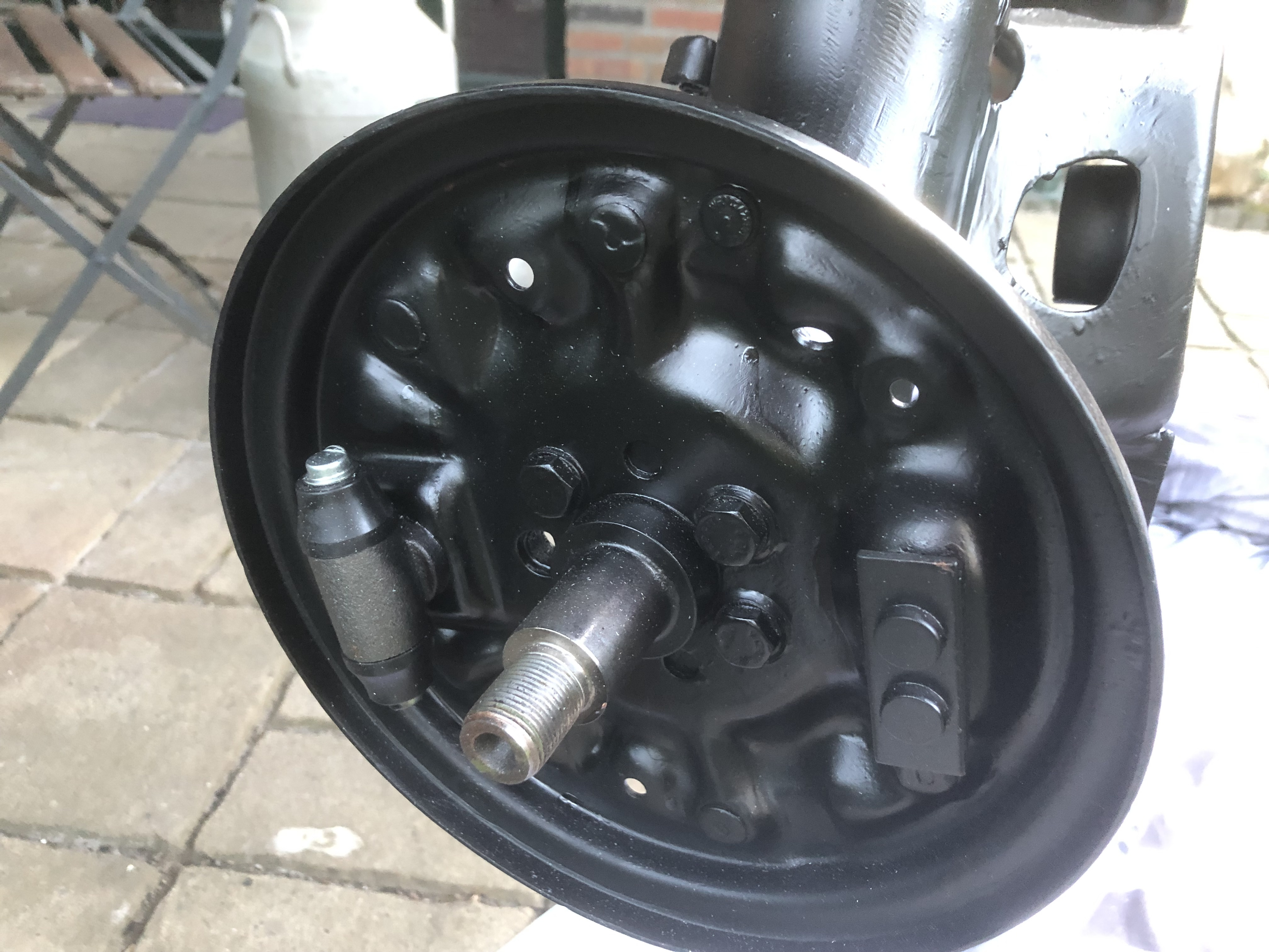

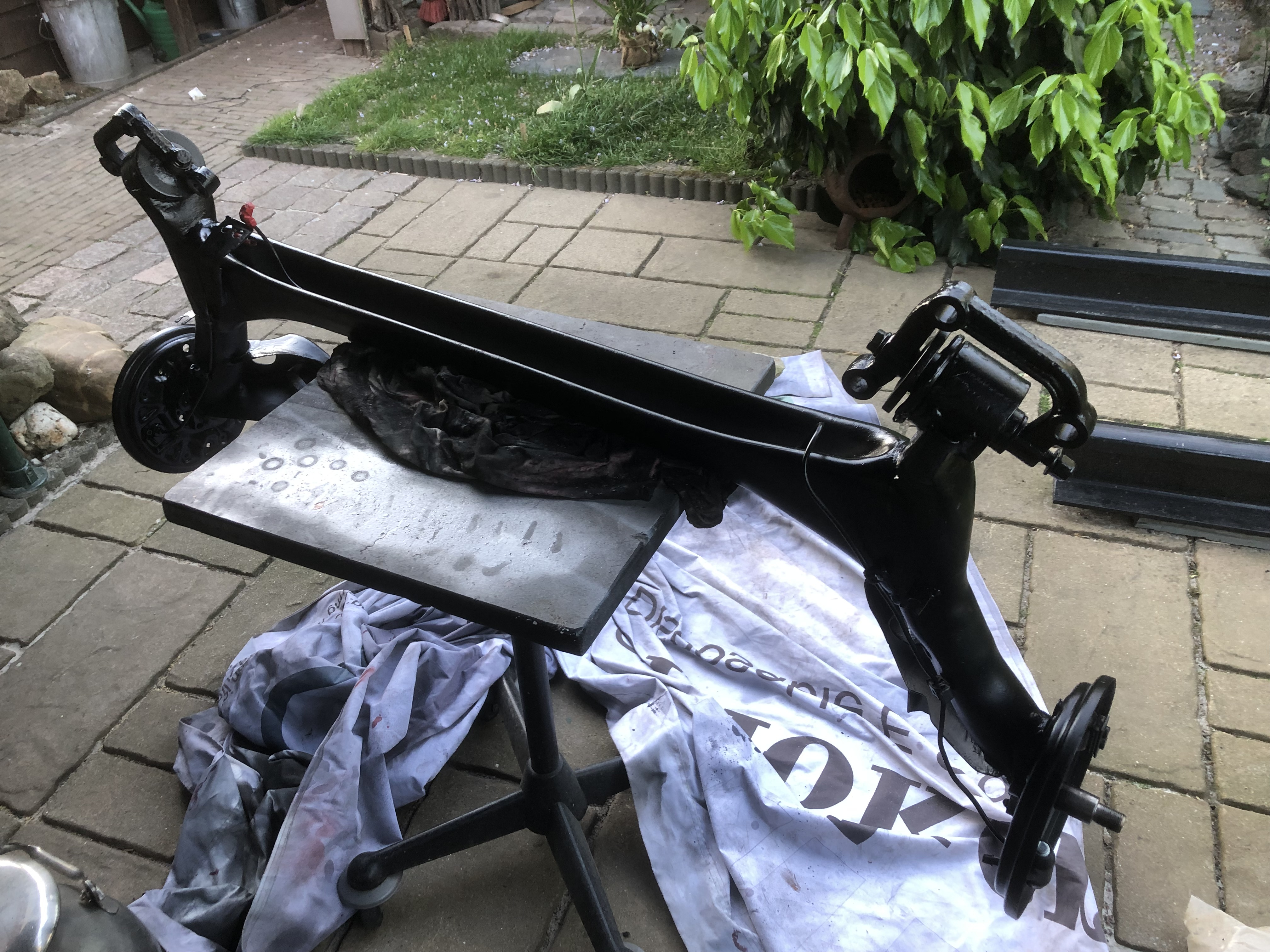

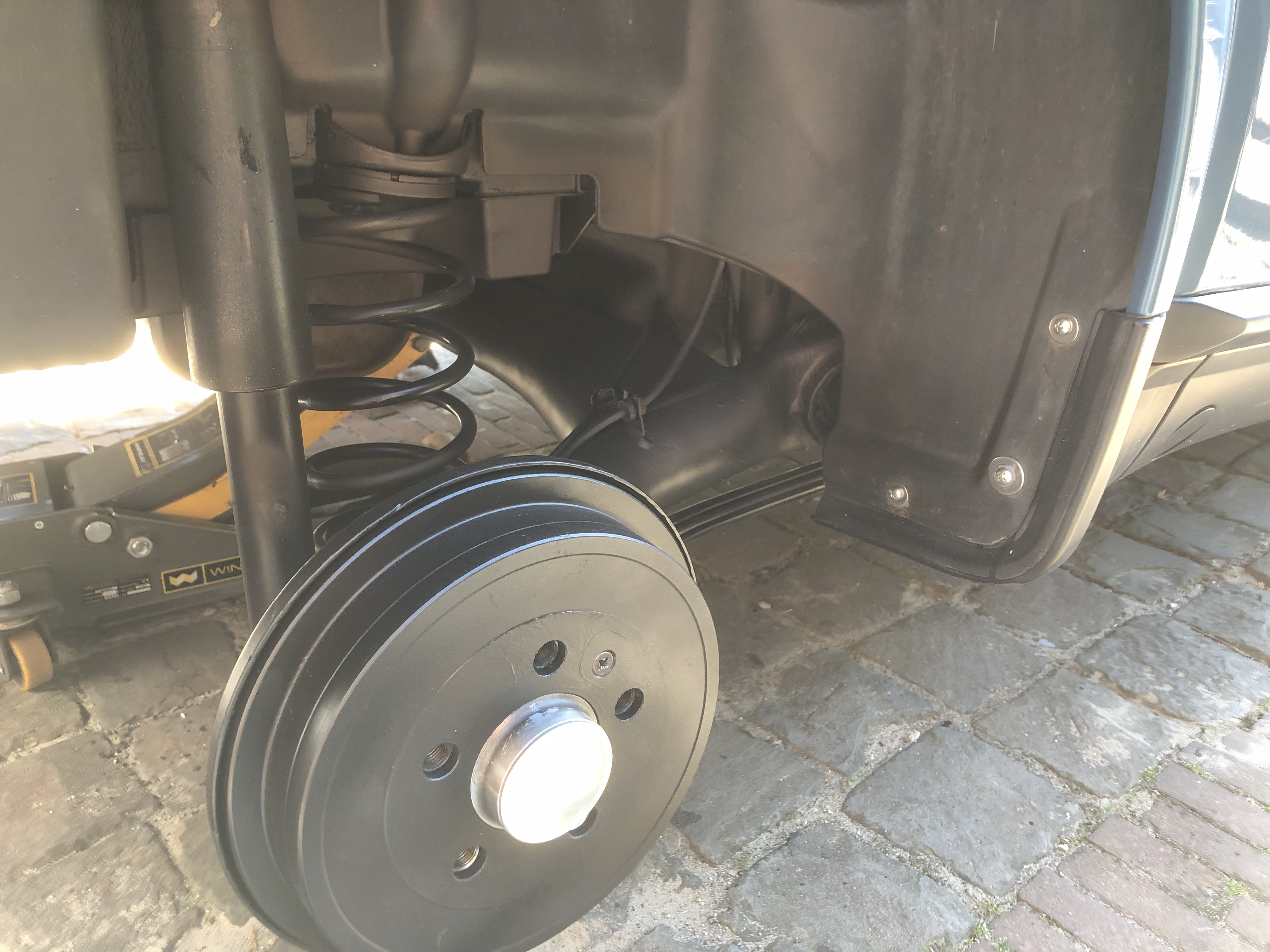

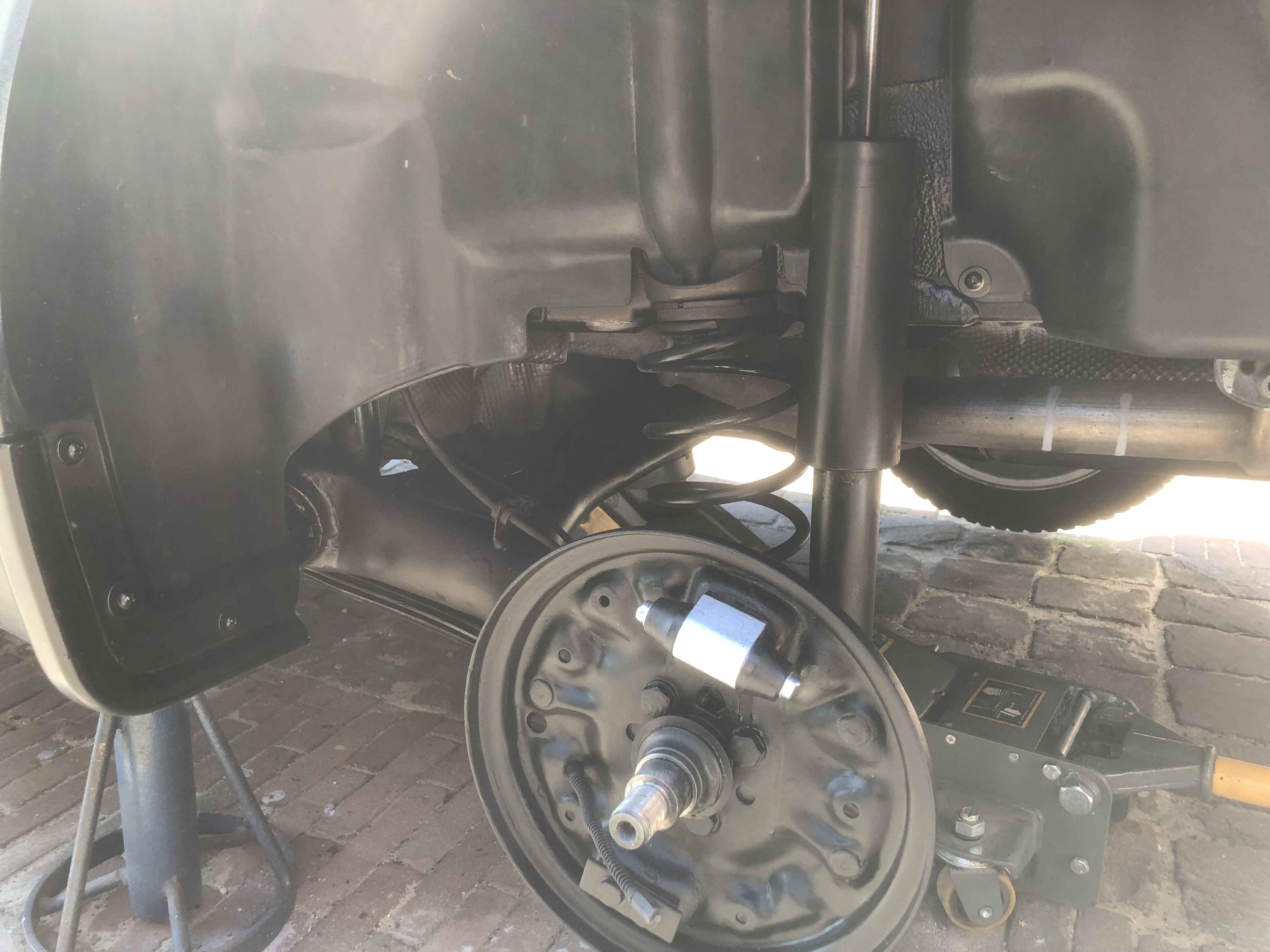

vanmiddag de remtrommels en nieuwe remcilinders gemonteerd op de as. uiteraard ook weer goed gecoat . wat ik na het monteren nog altijd even doet is rondom de bouten/of contactvlakken nog altijd even met de spuitbus er over heen, om het goed te houden. en het beter af te sluiten tegen vochtindringing. in pricipe kan de as nu al onder de auto, dan kan ik vervolgens de handremkabels, remschoenen/veren en abs sensors gaan monteren.
de achterzijde bodem auto is nu ook bijna in orde:
-de metalen klemband van bezinetank verwijderd omdat er stevige roest op zat. de niet zichtbare kant ( tankzijde) zat nog meer roest op !
door het model van de beugel blijft hier water in staan. dit is wel een aandachtspuntje ! al is de buitenkant netjes roest het aan
binnenkant gewoon vrolijk door, en dat zie je niet !

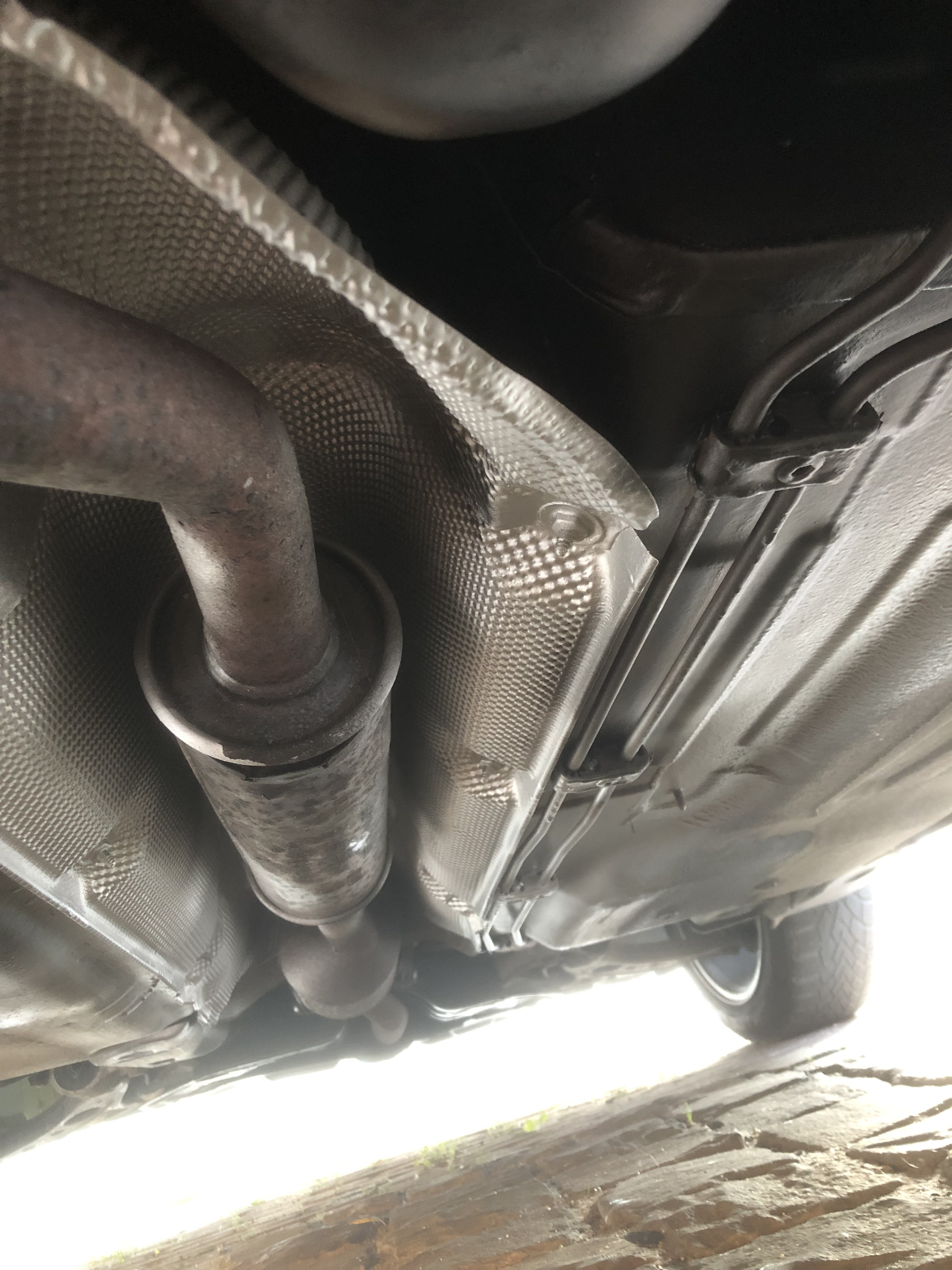

-hitteschildbevestigingen her en der roestvrij gemaakt, en ook aardig wat boutjes behandeld tegen roest.
alleen hitteschilden zelf nog even met hittebestendig zilverkleur spuiten.
-rondom bevestigingpunten as /wielkasten een en ander beter in de lak gezet. ( zelf ook lichte beschadigingen gemaakt met demonteren
as) en gelijk een test of mijn bestelde lak (azuurblauw) een beetje goed spuitbaar is, lijkt goed overeen te komen.
het hele alu chassis is eigenlijk verder gewoon nog in nieuwstaat ! daar word ik nu blij van ! :cool: en scheelt bakken met geld,tijd, en slecht werken er aan.
het enige wat nu wel storend is dat de uitlaatdelen behoorlijk roestig zijn, en in dermate staat dat opknappen ook zinloos is. het is de eerste nog. op zich een nette prestatie.
sparen maar voor iets van rvs.. maar zolang die nog gasdicht is voorlopig even houden zo. centjes zijn intussen op !

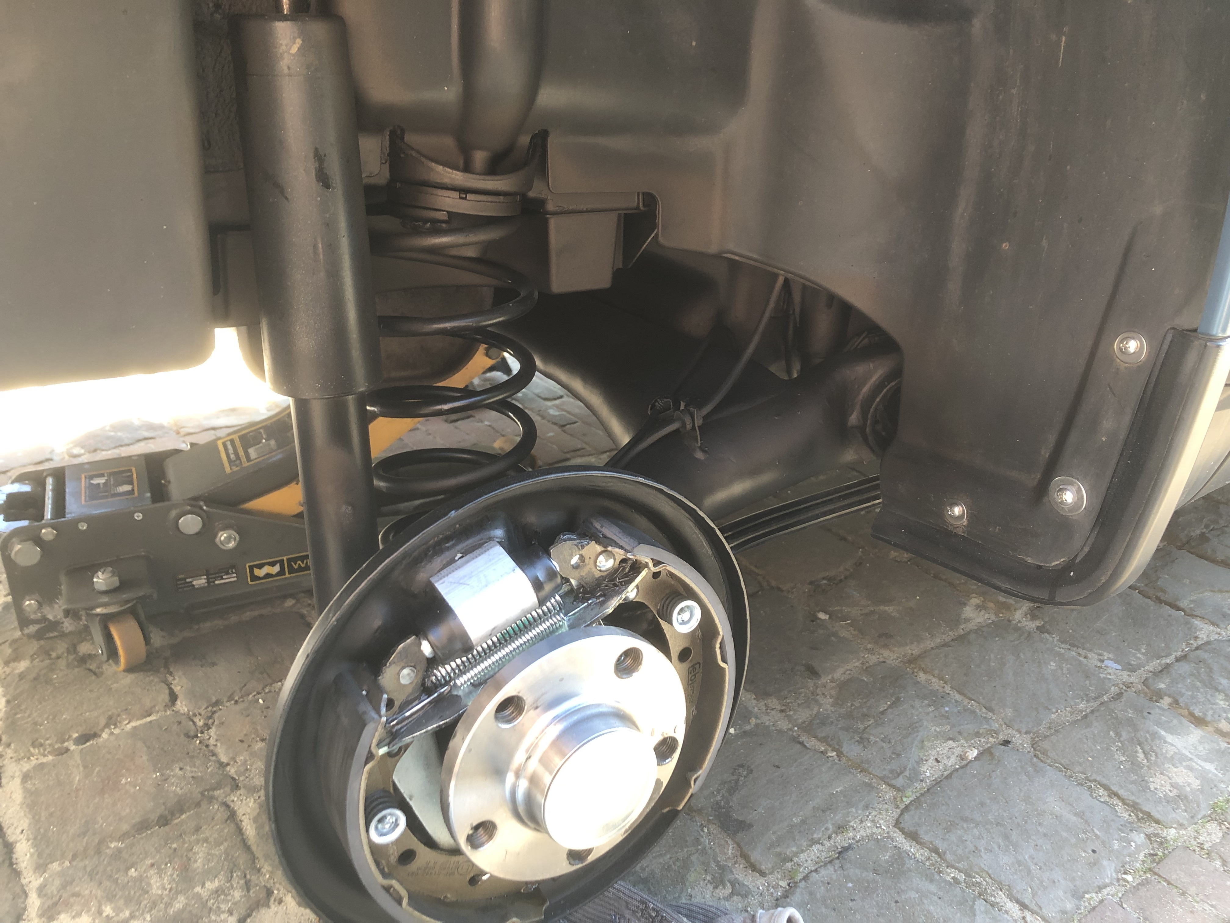

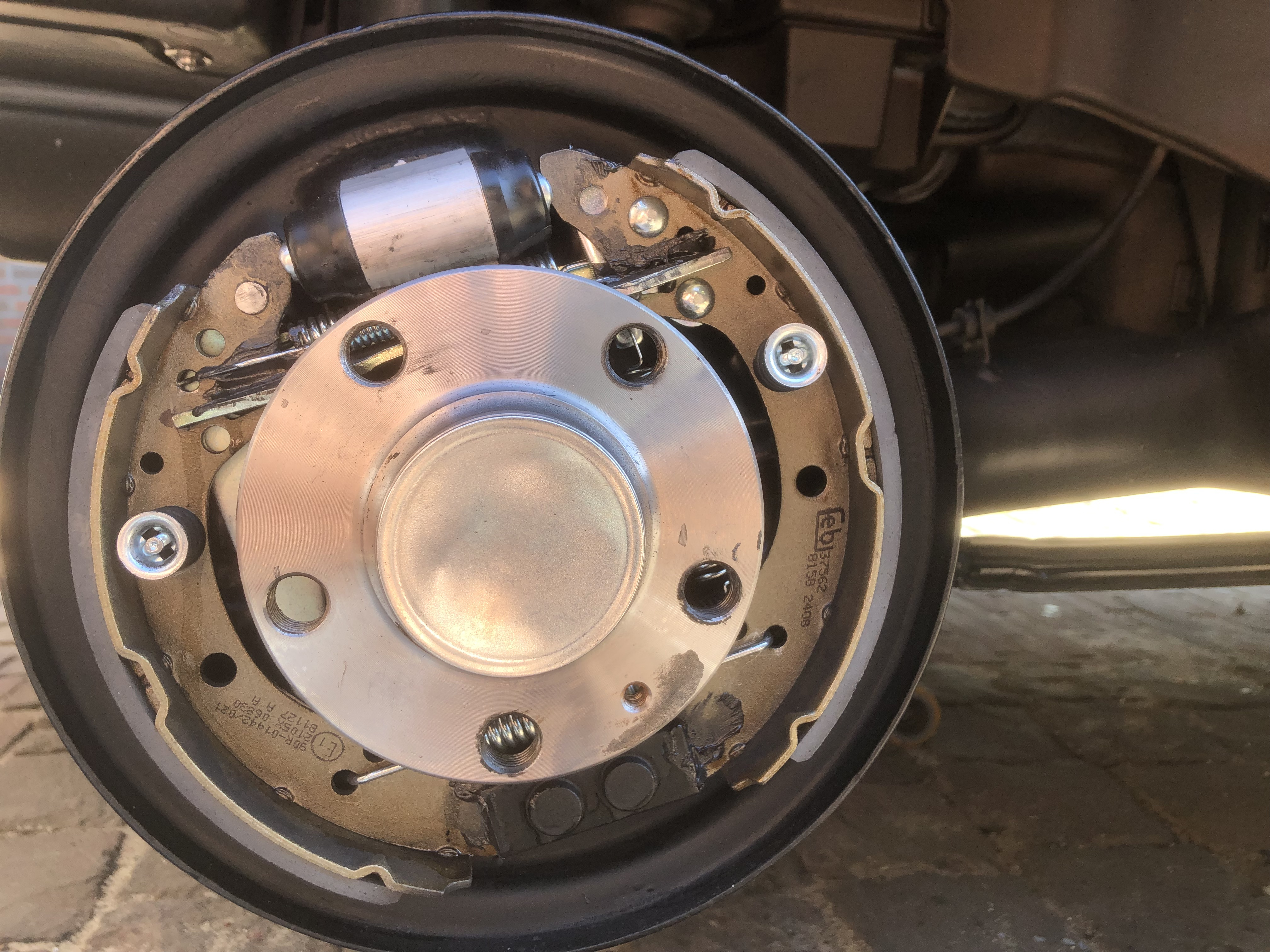

het achteras/bodem renovatie project zo goed als af. met nieuwe veren,rubbers veren, lagers,remschoenen,remcilinders.
ik had wel wat problemen met de remmen, ik had brembo remschoenen besteld, bij monteren bleek dat deze veels te klein waren. raar, want wel op kenteken besteld.(1.4 BBY) ik moest dus de 200mm versies hebben, zo bleek.
blijkbaar zijn er ook modellen met kleinere remtronnels/remschoenen van 180mm.) wat nogal door elkaar loopt op onderdelenwebsites zag ik.
TIP als je zelf remschoenen wilt vervangen let dan op de juiste diameter ! meet het desnoods even op als je het niet zeker weet
het geheel op remdruk krijgen duurde nogal lang. ook een beetje dom van mij, nadat ik de remleidingen bodem auto doorgeknipt had, vergeten even af te dichten met kauwgom of iets dergelijks, waardoor ook lucht in abs en wellicht ook in hoofdremcilinder .alle remolie op laagste punt weggelopen, logisch.
alles bij elkaar een liter nieuwe remolie bijgevuld. ! achteraf gezien ook helemaal niet verkeerd, gelijk een goede doorspoeling van alle remleidingen /abs systeem.
(uiteraard ook de remmen voorzijde gelijk goed ontlucht/olie even door laten stromen op nippels remklauwen )
verder alle bevestiginspunten hitteschilden bodem opgeknapt/vervangen/behandeld. waar nodig weer beter vastgezet. ook alle clips en schroeven van kunstof delen zoals wielkastbeplating vervangen voor roestvrijstaal . en dat was hard nodig ook, een hoop bevestigingspunten + boujes/moeren verregaand veroest. een en ander zelfs volledig doorgeroest en weggeroest.(bevestigingspunten hitteschilden vooral)
alles is nu ok weer goed geconserveerd, op de roestgevoelige punten zoals schanierpunten ophanging as, binnenzijde as nog met valvoline tectyl behandeld als kers op de taart :cool:
meer als goed nu,en beter beschermd als dat het nieuw was mag ik nu wel bescheiden zeggen.
ik wacht nu alleen nog op 6 nieuwe kunstof glijdopjes ankerplaat links. dan kan ik ook de linkerkant afmaken en laten zakken.

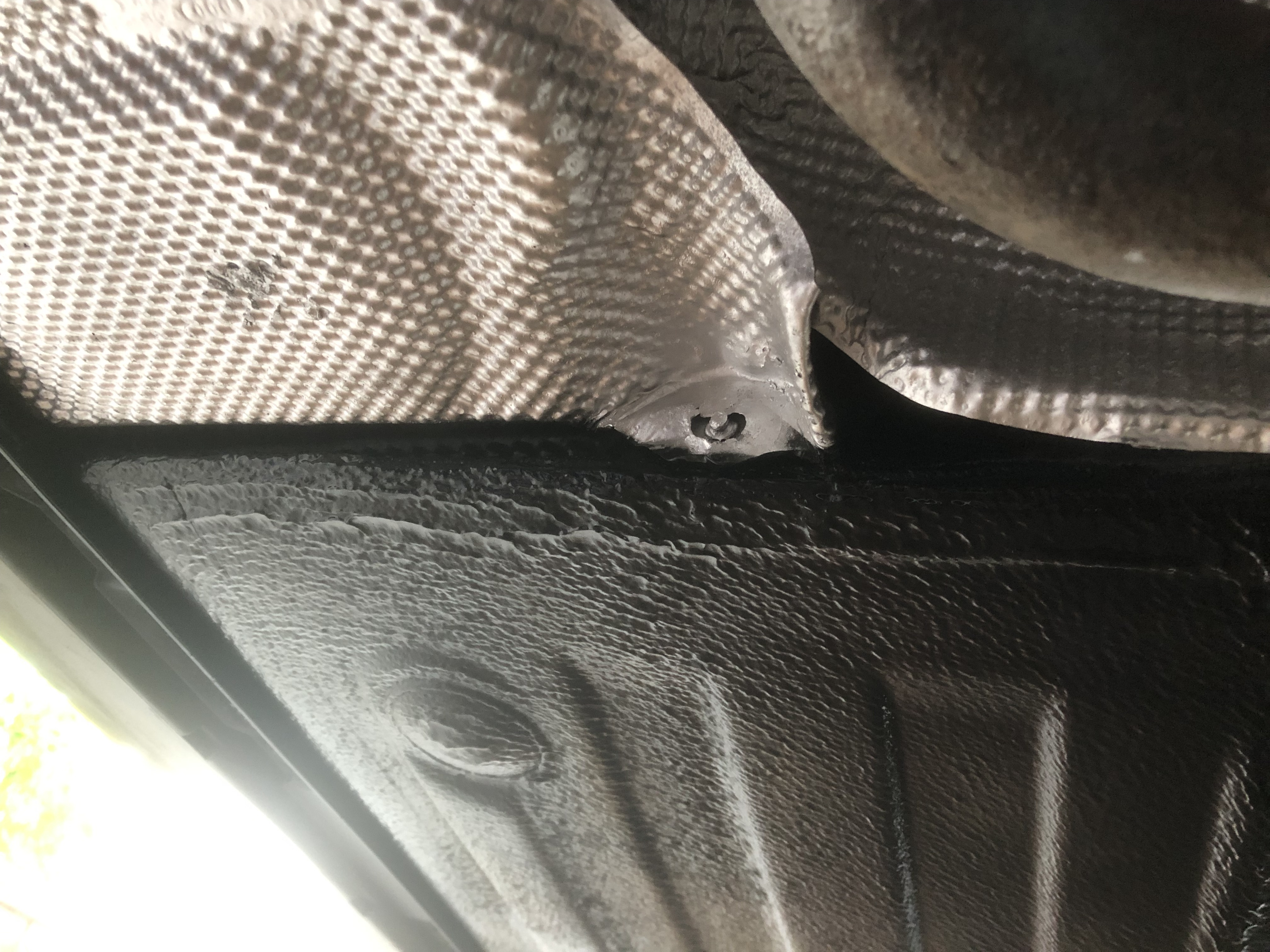

Op welke manier heb je de hitteschilden weer vast gezet ivm afgebroken draadeindes.(evt foto).

uiteindelijk is er maar 1 aluminium draadeind afgebroken van het chassis van de hitteschilden. vooral de moeren en vulringen her en der krokant, dat vervangen. ook met 2 goede tyraps bij tank vastgezet. het verdient geen schoonheidsprijs maar het zit nu goed vast en roest ook nooit meer.
de rest waar nodig opgeborsteld en goed in de roestwerende primer/lak/tectyl zodat het niet verder kan roesten.
bij het afgebroken draadeind chassis ( zie foto) doe ik verder niks. de rest zit goed vast dus rammeld verder niet. in het chassis boren voor een niuwe bevestiging is geen optie wat mij betreft.
