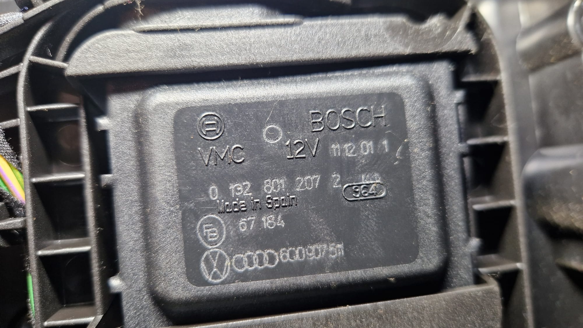

Ik ben de eigenaar van 2 audi A2's en ik ben zeer tevreden over beide auto's. Helaas werkt bij de ene auto de verwarming niet meer. Er komt alleen koude lucht. Volgens mijn kennis moet het onderdeel in de bijlage worden vervangen.
Hoe heet het onderdeel in de bijlage en kan ik het ergens bestellen ( nieuw of oud)

Mijn regelklep / mengklep is recent ook vervangen. Merk op dat er twee types zijn; met en zonder C aanduiding.
Ik had degene nodig zonder C en heb het hier besteld, maar het is heel moeilijk leverbaar.
Dit is het andere type, die in latere modellen is geplaatst. Je ziet de verschillen in de behuizing duidelijk.
Succes en laat ons weten hoe het is afgelopen. Wellicht daarna even wat plaatjes posten? Zijn we hier dol op.
