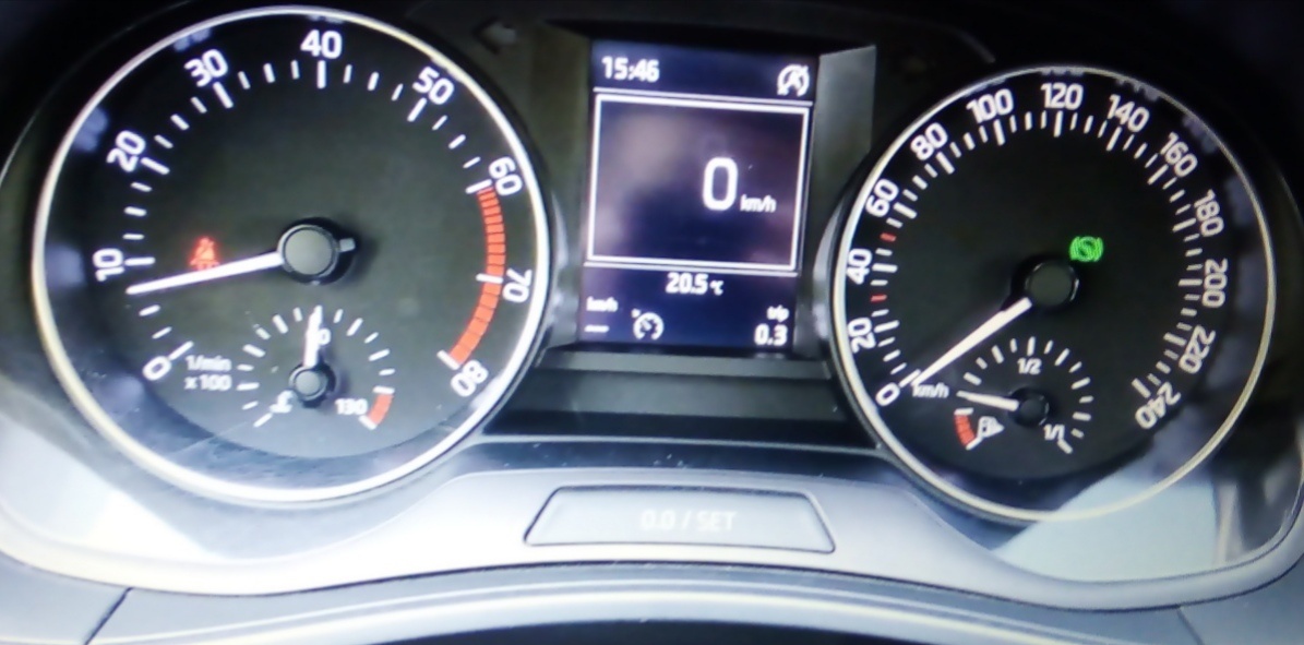

1 Jammer, vandaag de klokken van Fabia onder A2 kapje gemonteerd, blijken ze te kraken op hobbel wegen van 't kerkplein, net als Vlaamse Kinderhoofdjes hebben ze daar Portugese steentjes gemaakt, mooi maar loopt beroerd en rijd ook zo... dus morgen met schuim tape opvullen...
Ja, alles ombouwen is stap voor stap bijwerken, testritje en nogmaals tot het ooit goed is.
Dan kan de plakband en ijzerdraadjes voor alles vastzetten ook eindelijk weg!
Nu een Ducktape Mobiel helaas!

Wel teller fraude gedaan.... van 320.000 km naar 86.000km en ECU & Tellerblok gewisseld..
hoe los ik dat netjes op? De motor heeft gelopen of de auto 234.000 km extra?
Helaas weet ik dat bij een Taxatie Meeting mijn 1.2 Tsi minder waard is omdat terug bouwen vrijwel onmogelijk is geworden, veel plastic weggehaald van zowel dit blok als de A2 kap er overheen!
Na passende maken een rondje rond de kerk... daar liggen Portugese stenen en mooi wasbord om elk rammeltje te horen.. nu met Compriband extra dun erom rammel vrij en netjes!
Ik moest wel want van 1.6 Fsi naar 1.2 Tsi is met Elektronica een cursus Paracetamol slikken!
- Tellerblok.jpg (181.45 KiB) 3526 keer bekeken

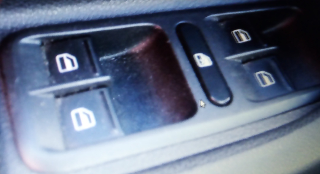

Van 2 naar 4 ramen openen? Dan moet de schakelaar overgezet en omdat ik de kabelboom al had
gewisseld van Fabia naar A2 is het op plastic plaat passende maken makkelijk klikken.
Ook de Softlak is zo opgelost, keihard zwart budget plastic zoals de eerste A2 ook hadden, niets mis mee en vele hebben op de sloop de oude zooi gehaald om de witte knoppen met zwarte rouw randen weg te werken... werkte beter dan de stickers.
- Achterlijkeramen.jpg (112.3 KiB) 3526 keer bekeken

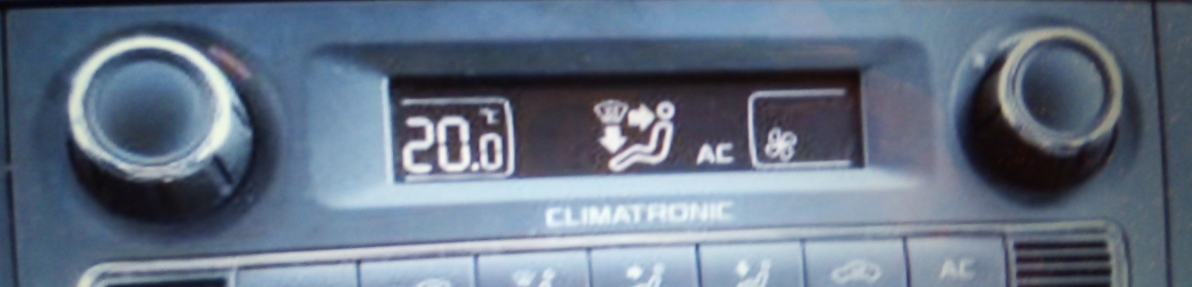

Air & Co,
Gelukkig niet de ronde draaiknoppen, want die hand Airco hebben de meeste.
Deze inbouwen is wel een klusje, nu plakband en hangt nog wel....
De oude Airco knoppen heb ik van de 1.6 Fsi al verkocht dus moet wel deze monteren!
- Air-Co.jpg (149.56 KiB) 3526 keer bekeken

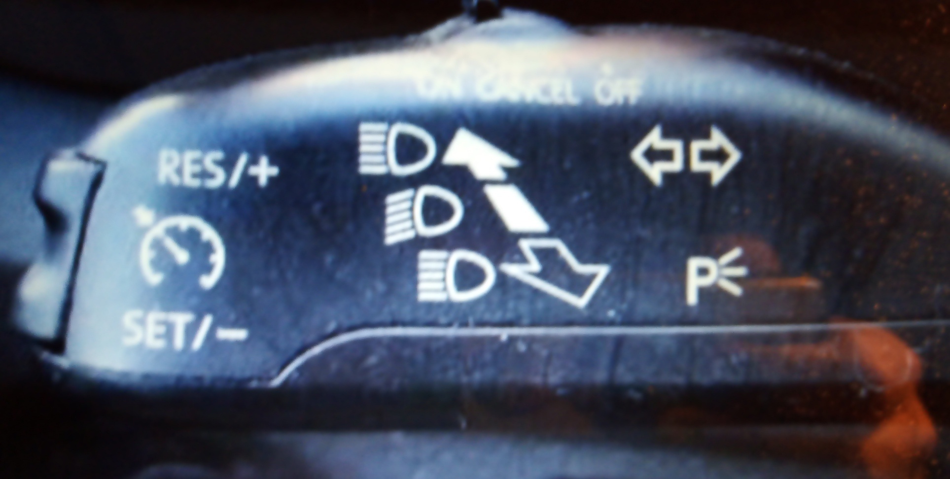

Deze is geen gewone maar met Bumper kleef Functie...
Als je ergens achter reed gaat deze van ingestelde naar op rafstand volgen, mits er geen motor rijdende mede forum lid er tussen duikt en zo rem ingreep veroorzaakte en Harmonica en kans op ketting botsing veroorzaakte... Ik wil die functie eruit halen en dat is zoek opdracht....
Dus als iemand bij invoegen gaat remmen, dan is dat de huidige generatie C.C. helaas!
Dit is enige wat gelijk perfect is ingebouwd...
- Cruise.jpg (291.42 KiB) 3525 keer bekeken

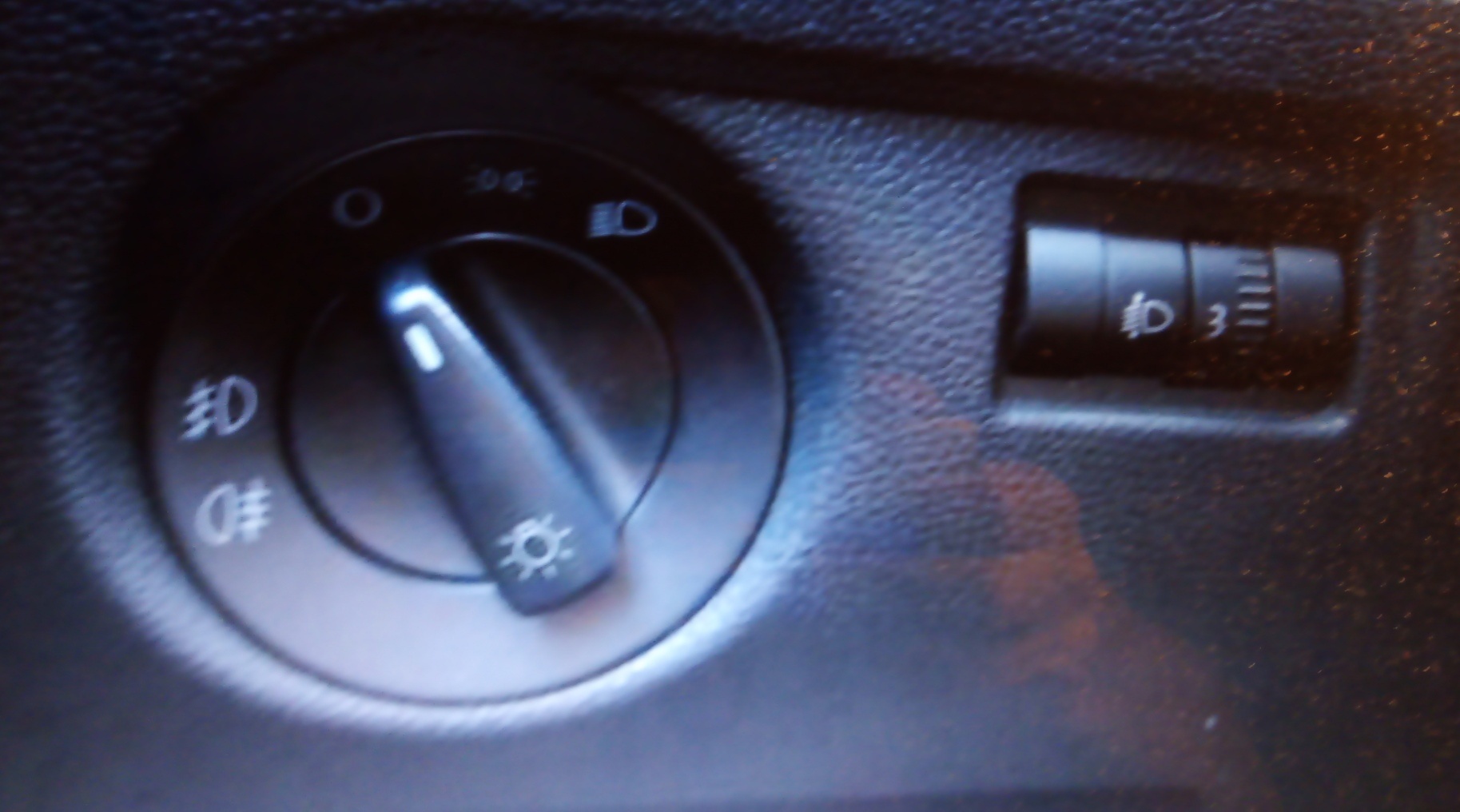

Deze zit net even anders.... en word op de originele knoppen plaats gezet na zwart spuiten achter paneel... als ik dat niet doe zoek je waar die knop voor 't licht zit.
Zwarte Skoda plastic gaat dus straks weg, nu hangen er 2 losse blokken aan kabels... die gelukkig lang genoeg waren op de kabelboom.
- hardelak.jpg (288.83 KiB) 3525 keer bekeken

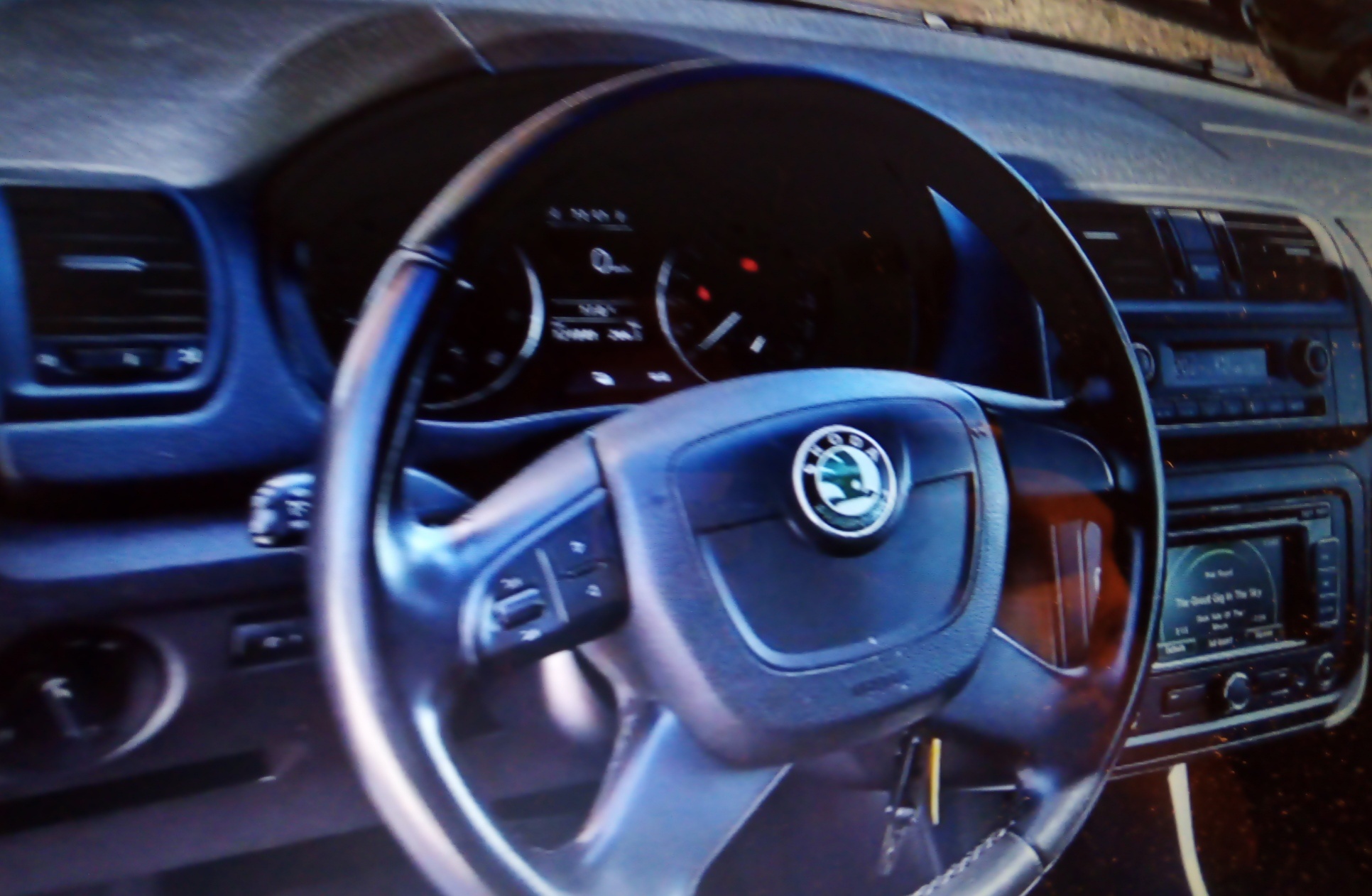

Hier is nu niets meer van over!
De Fabia is nu geknipt in stukken... en veel hergebruiken.
Het stuur is logo vervangen, net als de naaf kapjes waar nu
op staat....
De Radio/Navigatie moet omhoog, Airco onder zoals in A2 hoorde, kabels kan net aan... beetje krap!
Beide moet ik nu als 1 blok hierdoor monteren omdat de splitsing in Kabelboom vrij kort is!
- Sloperij.jpg (457.53 KiB) 3524 keer bekeken
