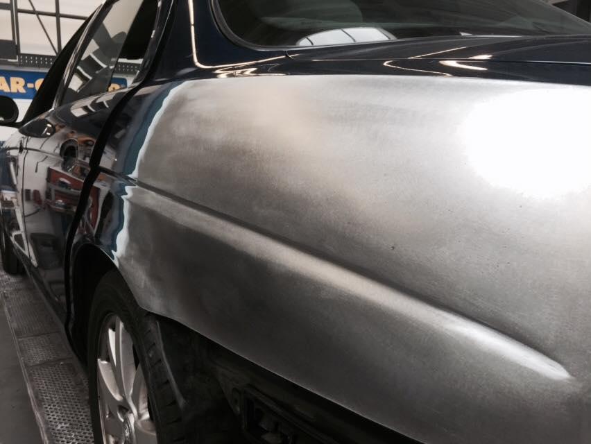

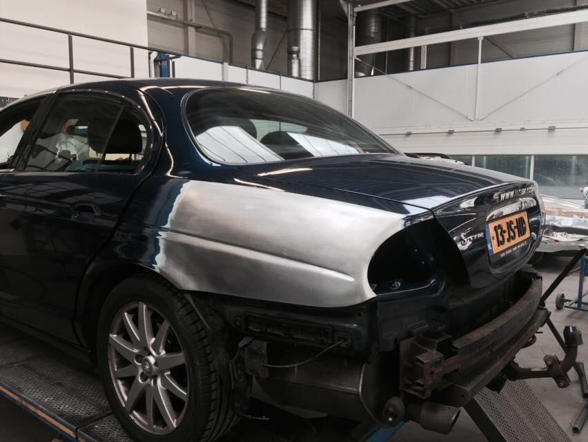

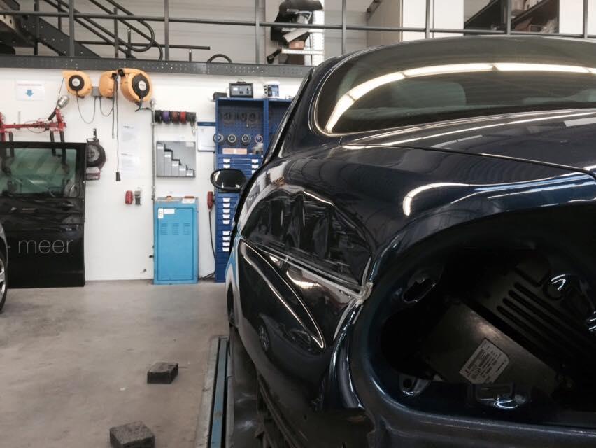

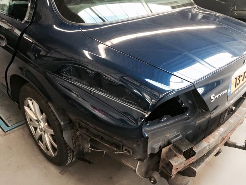

Vandaag wat aan het kloppen geweest aan een S type. :-\"

@pocoloco: Mooi vak en resultaat hoor. Ik was vandaag toevallig bij een schadehersteller in Amersfoort en de medewerker gaf me een korte tour. Totaal 35 man in dienst en 100 schades per week. En dat allemaal met de grootste zorg. Ongekend.

Vakwerk hoor! =D>
Wat een roestige stootbalk zeg.
Misschien verstandig het kenteken te scrambelen?

Wat een prachtjob heb jij toch!
Je ziet veel ellende, maar maakt er toch weer wat van.
