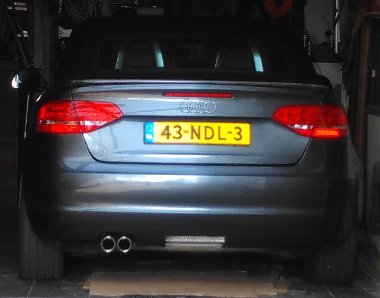

Enfin: om een lang verhaal kort te maken: ik ga de auto ophalen en zie dat ze een keurige sleuf uit mijn bumper hebben gezaagd voor de trekhaak en aansluiting. Het is 17:30 dus monteur is er niet; alleen een nare balieman.
Ik vraag bedrempeld wat dat is en wijs naar de sparing. "da's een trekhaak, meneertje".
Ik gaf aan dat als ik een afneembare trekhaak koop dat ik verwacht dat er niks te zien is als ik hem afneem. Nou, dat had ik dus mis.

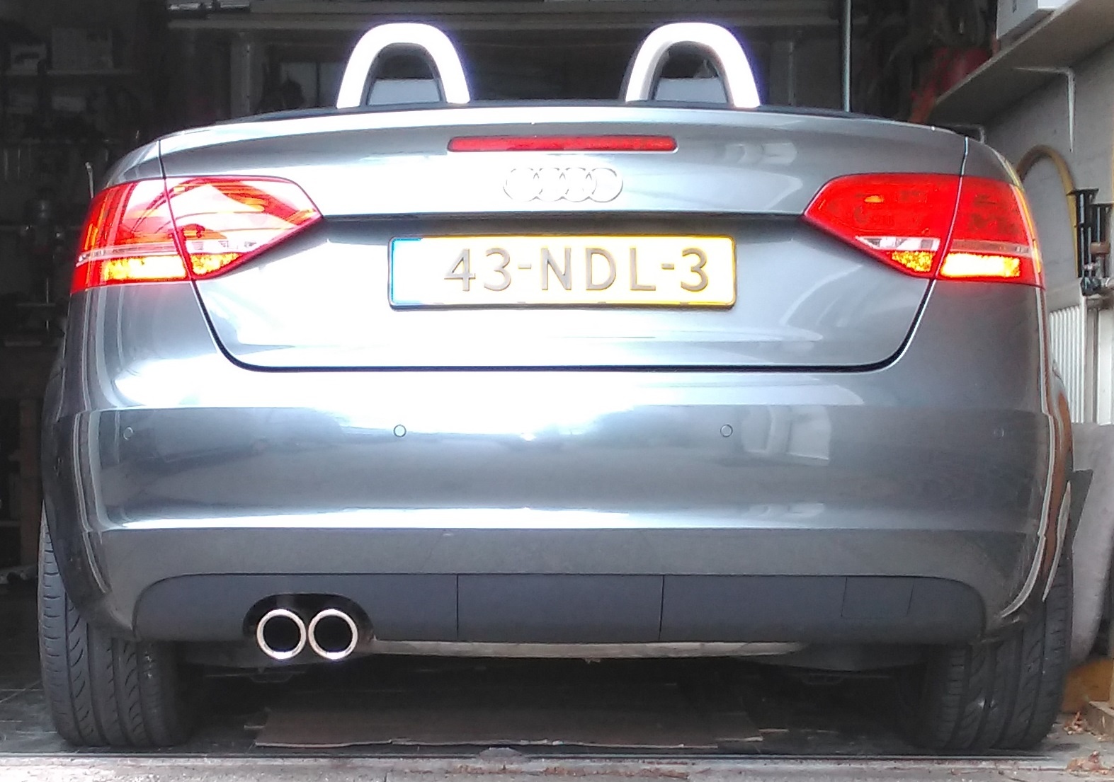

Ik naar de Audi dealer, doe mij afneembare trekhaak onder de A3 cabrio, anderhalve dag later (er waren wat problemen met de elektrische aansluitingen), auto ontvangen met trekhaak eronder, trekhaak afgenomen (dat was toch het idee van een afneembare trekhaak?) en dan...
Uitzicht op zilverkleurige uitlaat en hitteschild... maar ze hebben bij Audi gelukkig wel een oplossing: nieuwe "diffuser" met klep (gekregen met flinke korting om van de schrik te bekomen)

De rechthoekige sparing die ze in de bumper gemaakt hebben is hersteld. Een nieuwe onderspoiler en ander type trekhaak die volledig uit het zicht blijft.
De rechthoekige sparing is nu weg.
