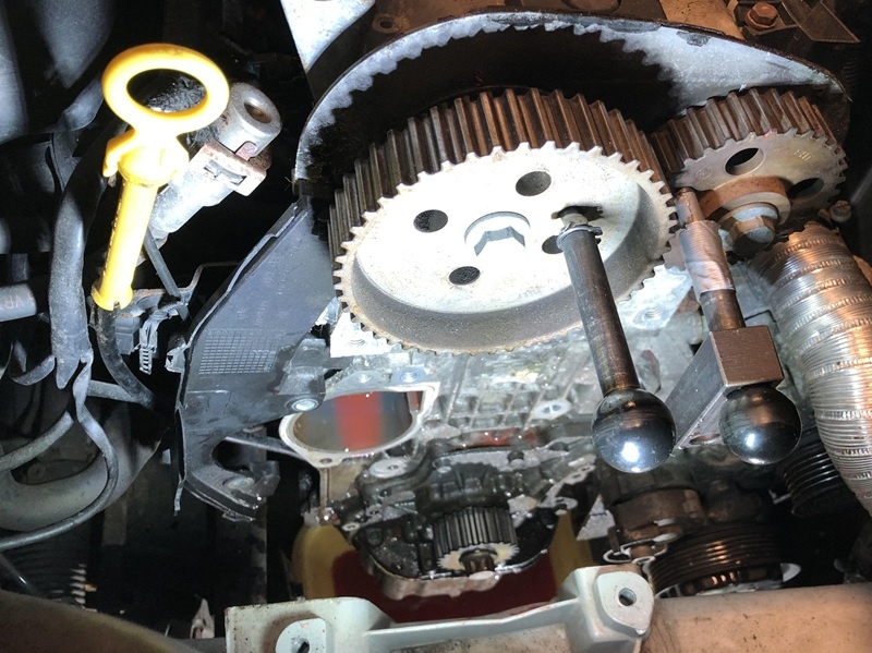

Toen mijn zoon in december de A2 gebruikte, klaagde hij over steeds moeten bijvullen van de koelvloeistof. En inderdaad, een nacht in de garage en de rode druppels hingen overal. Het bleek van de waterpomp te komen.
En als je dan toch bij de waterpomp moet zijn, dan ligt het voor de hand de distributieriemen, multiriem, spanrollen en geleiderollen te vervangen (ook al is het wat aan de vroege kant, na 7 jaar en 70.000 km)... Toch altijd weer een flinke klus, de centrale krukasbout die muurvast zit (leve de poelietegenhouder en het wringijzer) en (bij de benzinemotoren) de riem die de nokkenassen koppelt.

- Berichten: 2741
De waterpomp zelf lijkt onbeschadigd, maar de twee (inbus)boutjes waarmee de pomp vast zat, waren heel wel erg strak aangedraaid. Ik denk dat de rubber pakking niet meer goed afdichtte.

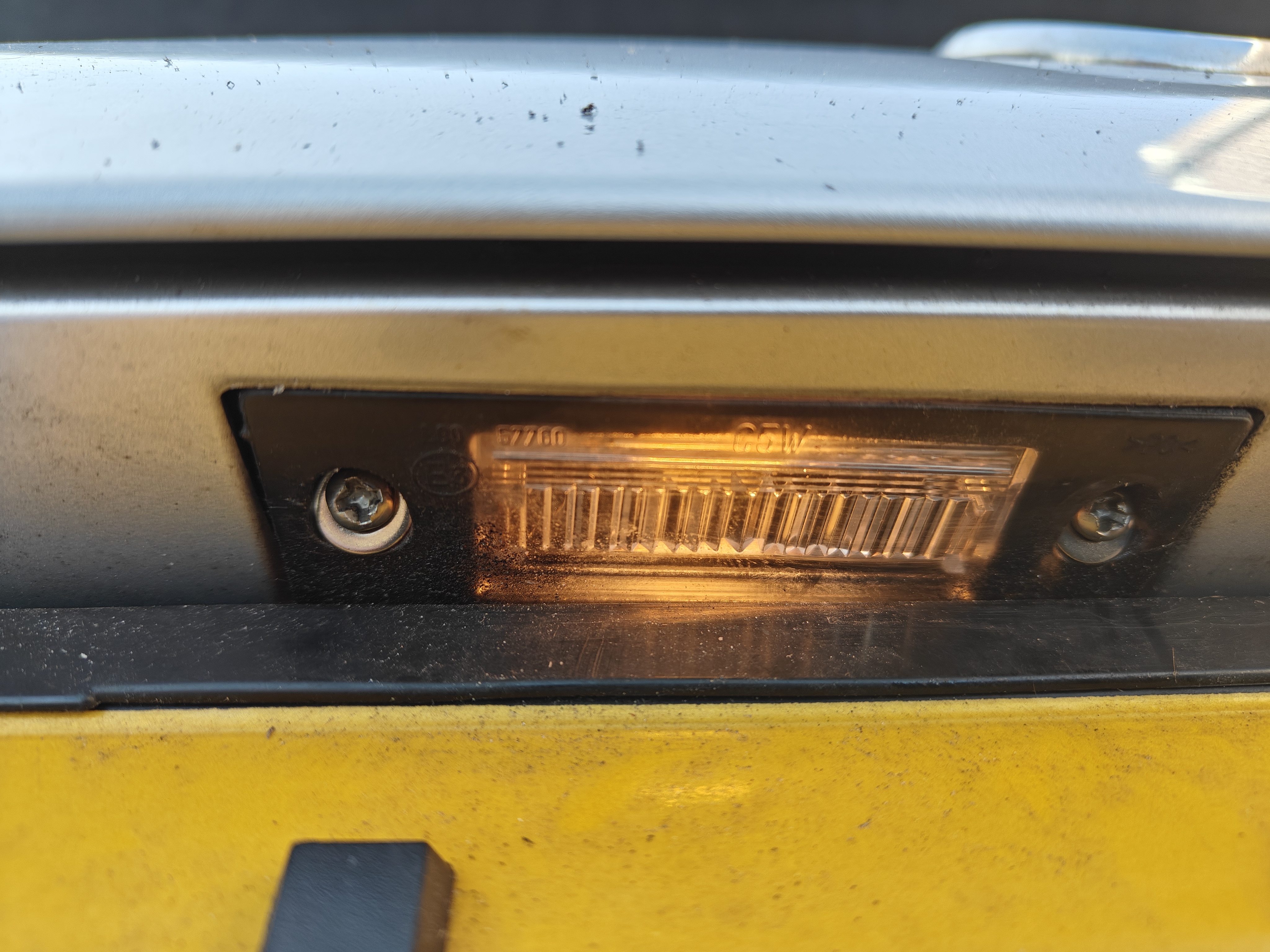

Vandaag de schroefjes vervangen van de nummerplaat verlichting. RVS met een ringetje gebruikt. Spijt dat ik dit niet eerder had gedaan. Eén schroefje was niet los te krijgen.
Dit klusje moet je meteen na aankoop aanpakken.

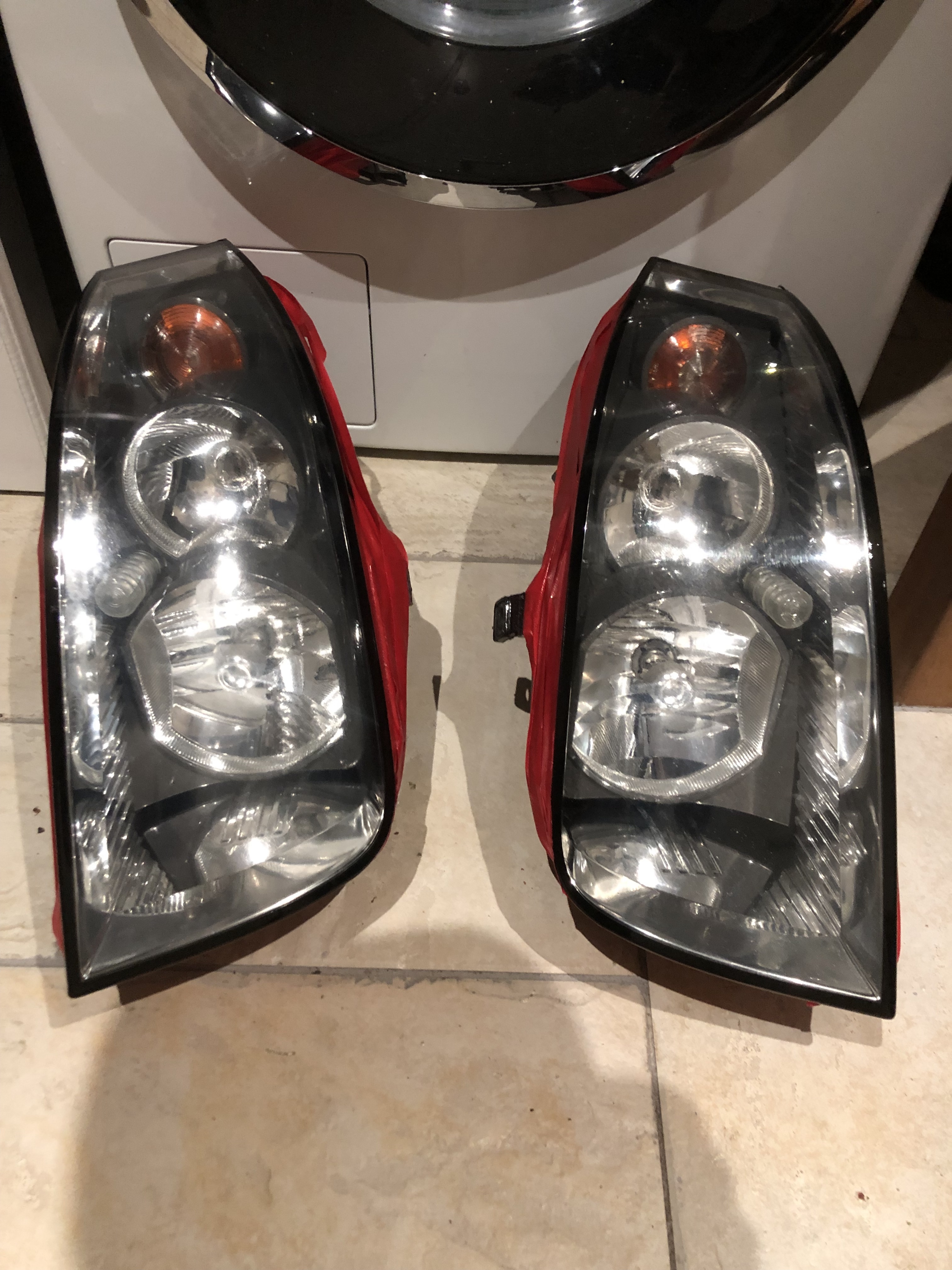

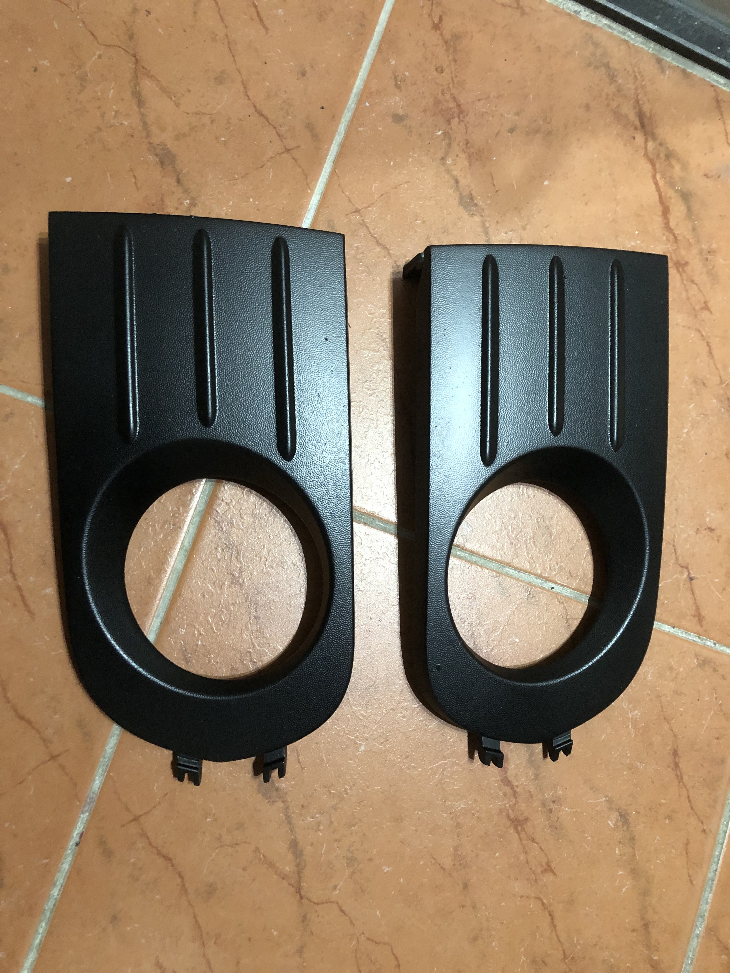

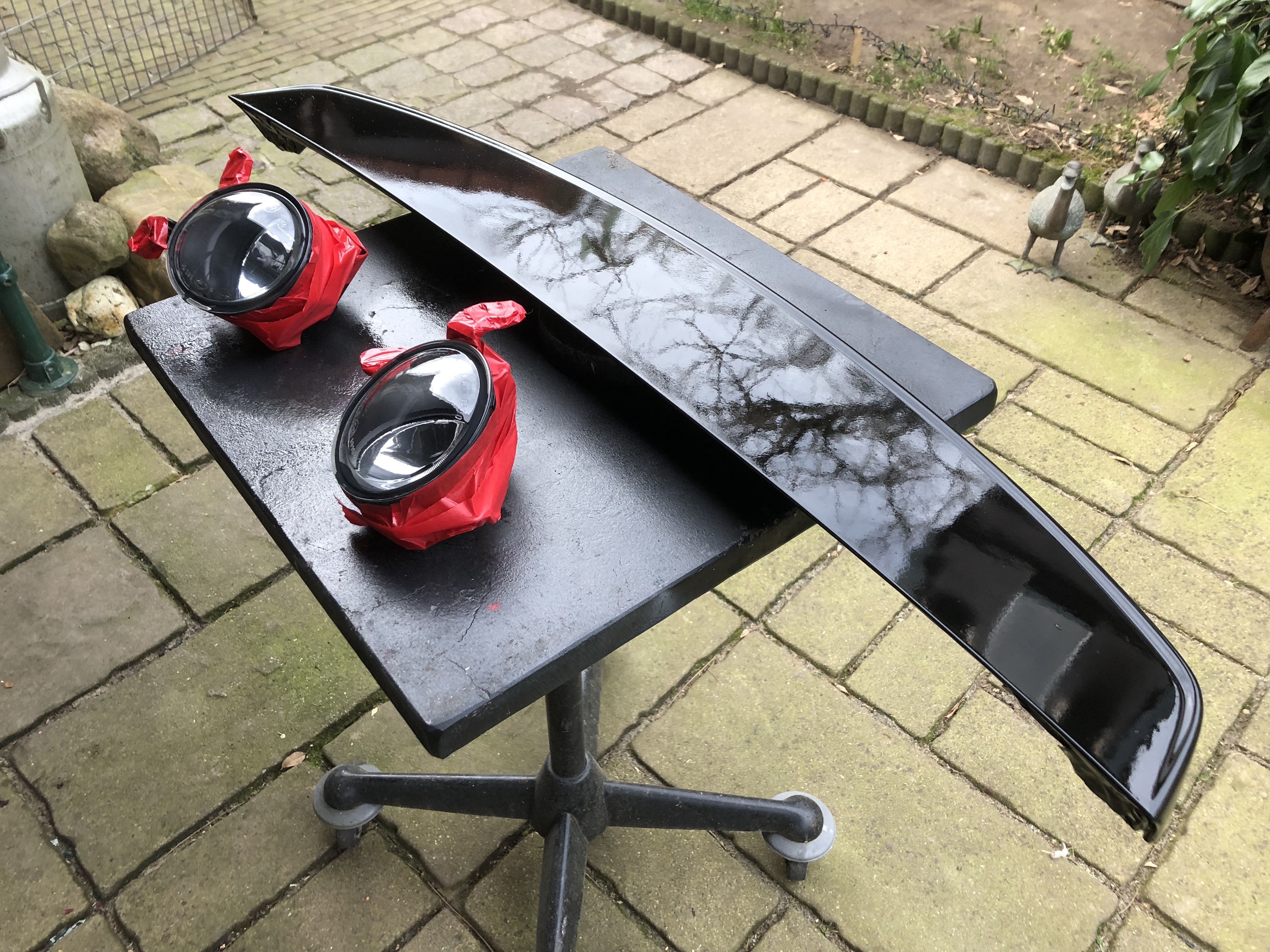

spoiler afgewerkt en opnieuw in de lak. heb ook nog een mistlampset en reserve-koplampen gescoord, steenslag weggeschiuurd en ook maar gelijk in 2-k blanke lak.
onvoorstelbaar : eergisteren vroor het nog -6 en nu gewoon buiten spuitwerk doen bij 18 graden
ligt nu binnen te drogen, over 2 dagen nog licht polijsten dan ziet het er weer als nieuw uit !

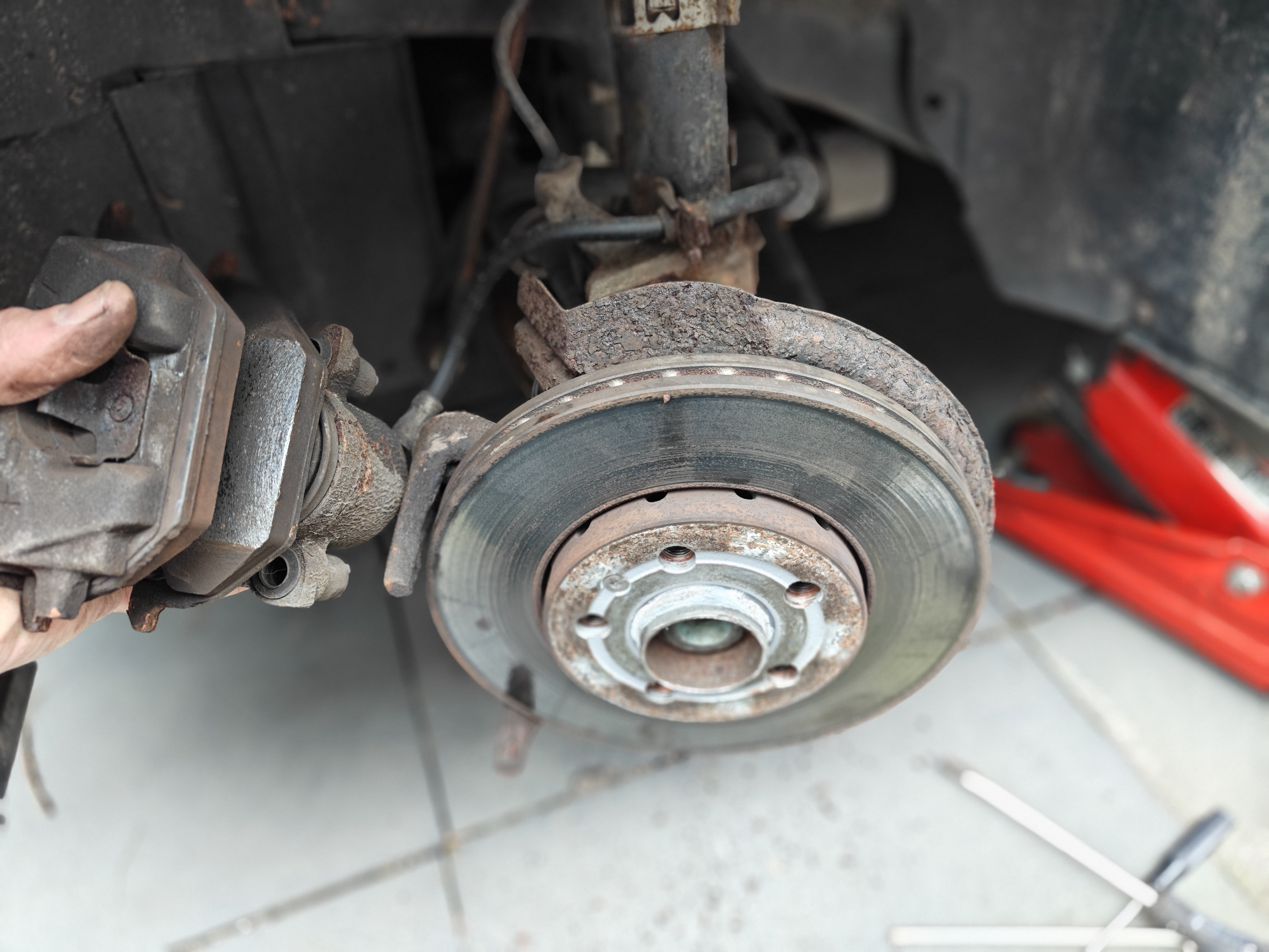

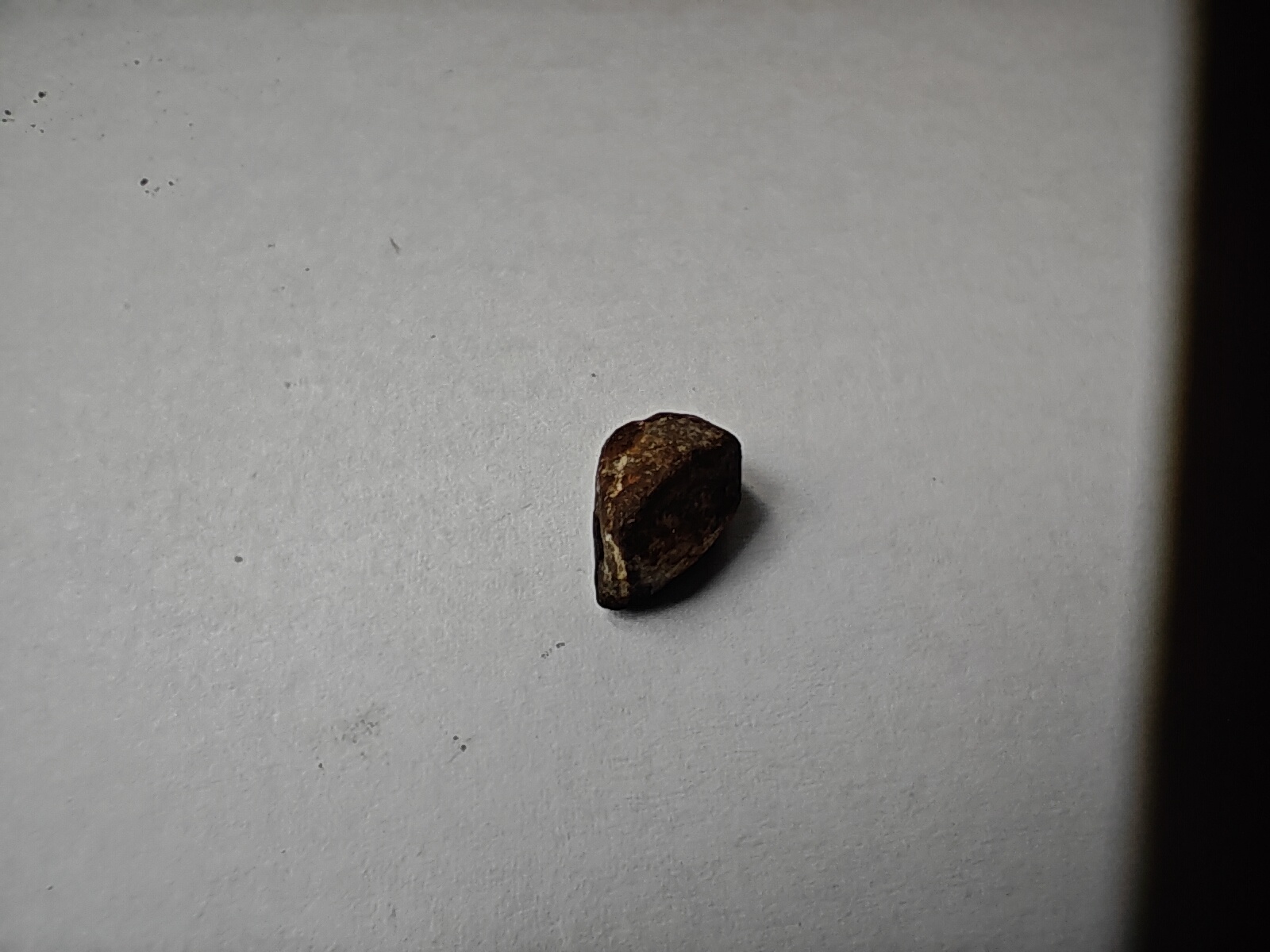

Toen ik bij mijn werk wegreed hoorde ik een duidelijk hard schurend geluid van de voorzijde komen. Uitgestapt en gekeken of ik iets kon zien maar niets afwijkends. Ik dacht aan wat ik eerder eens had: een klein steentje tussen de remschijf en de remplaat. Meestal vergruisd dit maar thuis aangekomen hoorde men het geluid zelfs in huis. Na het wiel verwijderd te hebben kon ik het steentje verwijderen. Ongelooflijk hoeveel geluid dit maakt!

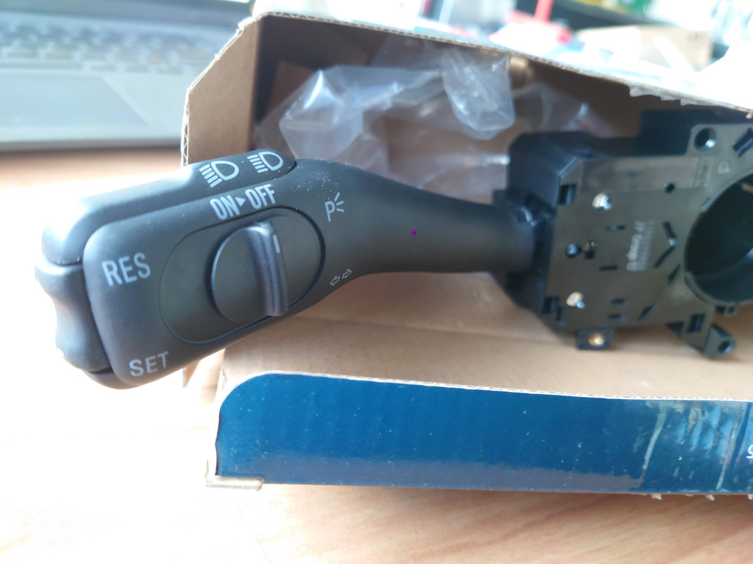

Ik heb vandaag via dit forum een mooiere lichtschakelaar gekocht, dan welke ik nu heb.
Ook heb ik voor +/-€600 aan onderdelen besteld.
