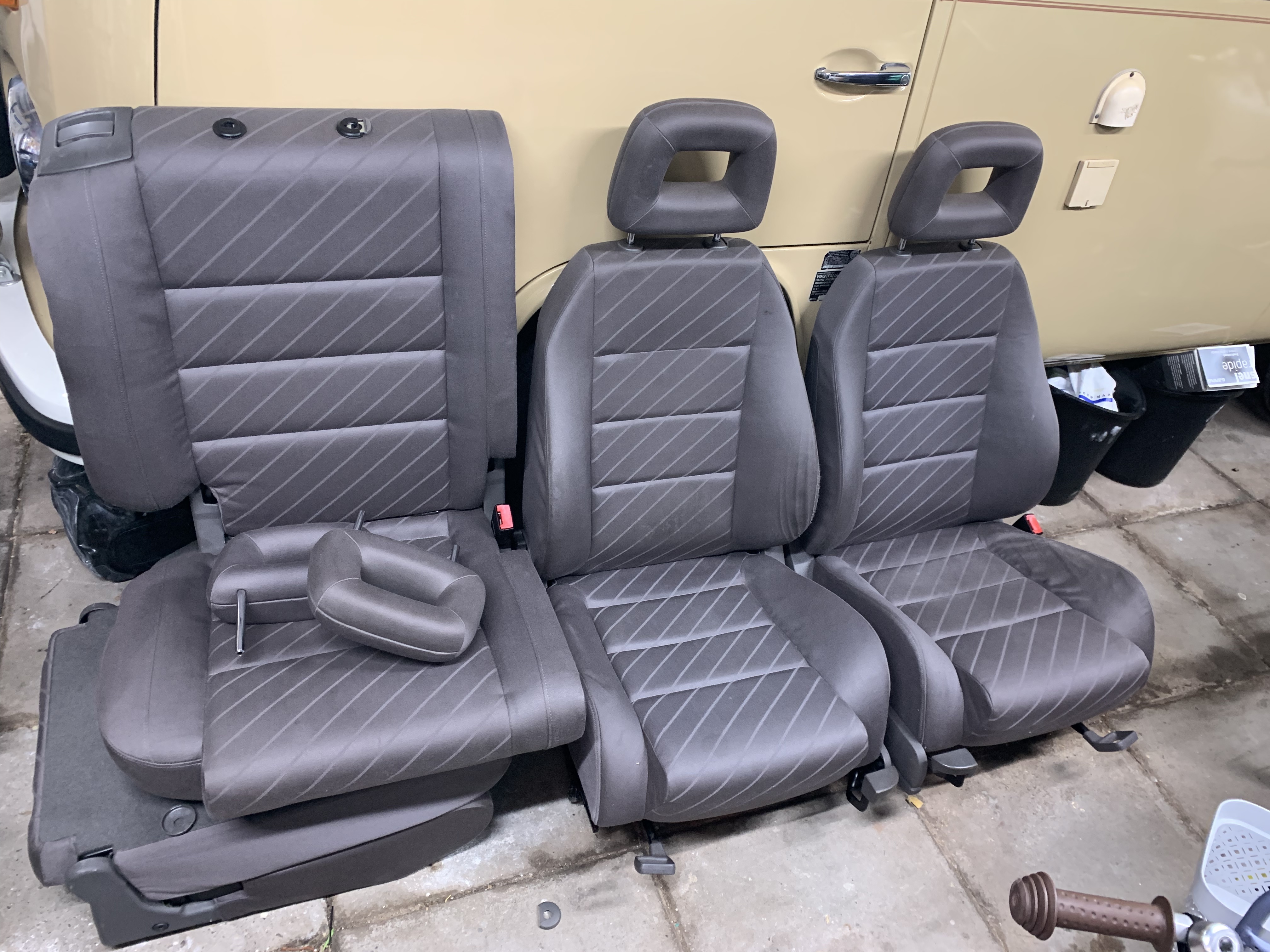

Ruim 600km gereden om in Duitsland een set S-line sportstoelen en achterbank te halen.
Helaas geen verwarming of elektrische lende steunen.
Eens kijken of ze nog netjes gemaakt kunnen worden of anders opnieuw bekleed.

De stoelen zullen vast wel lekker zitten… maar het zijn geen S- line stoelen.
Maar stoelen uit de pro- line serie.

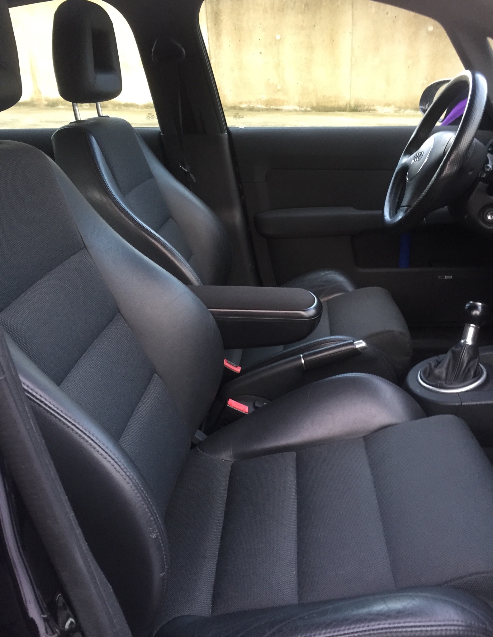

S-line stoelen zien er zo uit:

Veel adverteerders misbruiken de kreet "S-line"... Dit zijn denk ik wat wel wordt aangeduid als sportstoelen, met iets meer vooruitstekende wangen.
S-line is midden zwarte stof, buitenzijde zwart leer, zoals hierboven.

In al mijn onwetenheid dacht ik dat het S-line zitgarnituur betrof.
De bedoeling voor mij is enkel dat het wat meer zijdelingse steun geeft in vergelijking tot de standaard stoelen.
Echt S-line spul is dan nog wel een poepie mooier maar zal veel lastiger te vinden zijn

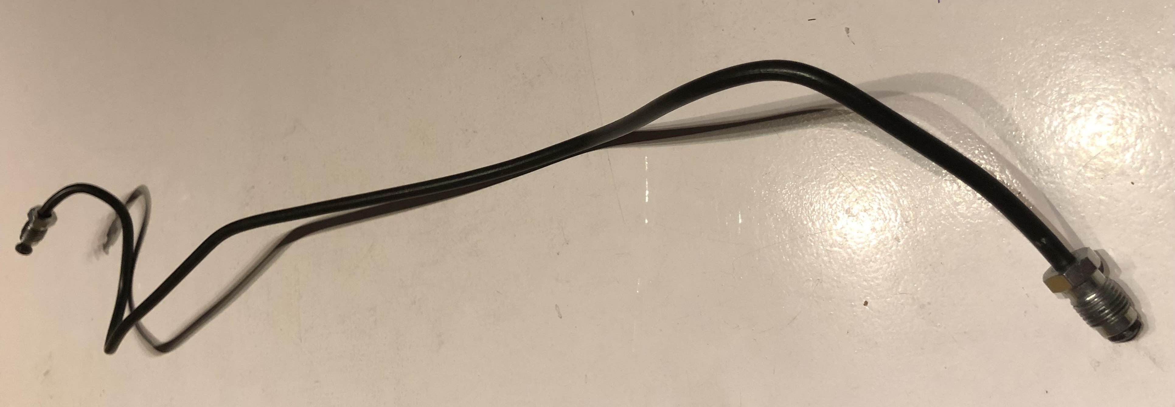

Onze "zonnebloem" (het koosnaampje van mijn eega voor de gele CS) moet van de APK-keurmeester nieuwe remleidingen achter hebben wegens corrosie en de rem LA komt niet vrij. Dus de gele staat met zijn kont een halve meter hoger dan normaal in de garage.
Ik heb al ervaren dat remleidingen vervangen vaak leidt tot remcilinder vervangen, omdat alles aan elkaar vastgecorrodeeerd is, dus maar meteen de hele remmenhandel achter nieuw besteld: nieuwe trommels, remcilinders en het verdere binnenwerk van Bosch voor € 105 bij Autodoc - dat viel me niet tegen.
De remleidingen (staal) heb ik aan één stuk van 5 m laten komen i.p.v. op maat (kost met verzending al gauw € 20 per stuk en ik heb er 4 nodig), want de ex-IIVQ (mijn laatste aanwinst) kwam nog maar net door de APK met zijn remleidingen, dus die pak ik gelijk mee. Vandaag het flenstooltje (KS-tools 122.1215) ontvangen, een buigijzertje heb ik al, en de remleiding LA nagemaakt van het origineel. Morgen ga ik er nog zo een buigen...
Remleiding RA is ook al onder de auto uit en ook die doen we morgen tweemaal.
