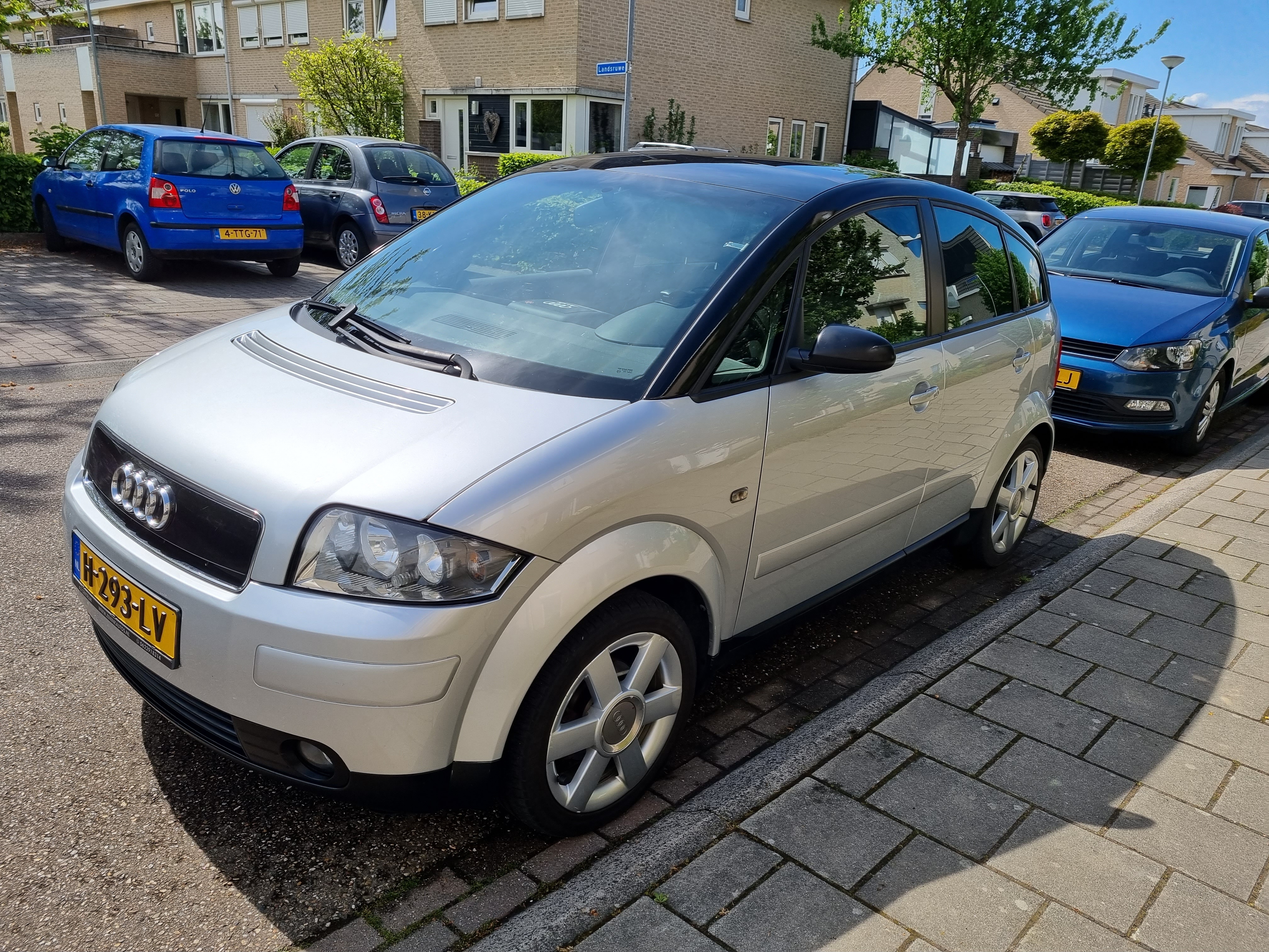

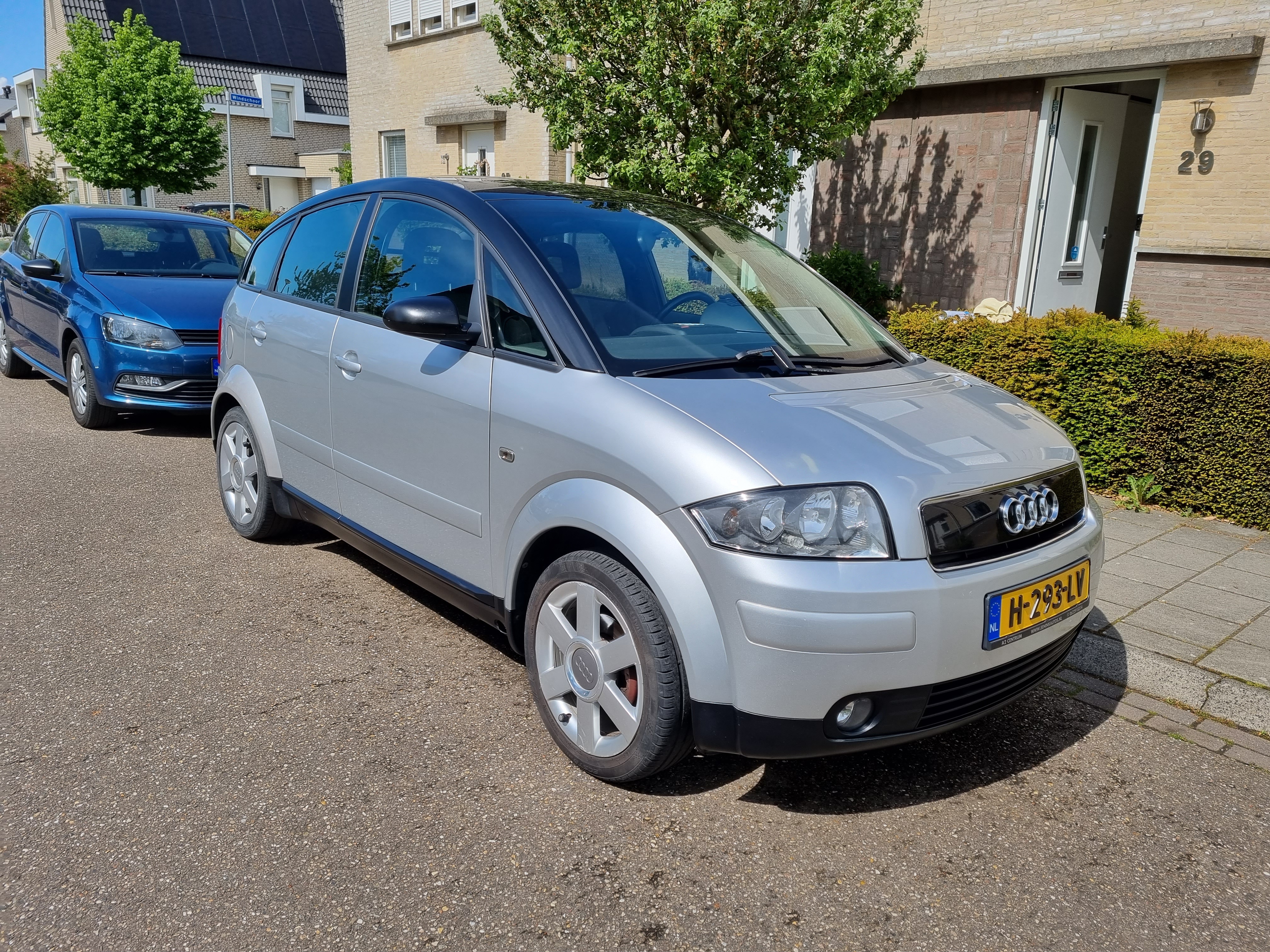

Vandaag werd deze schone dame 21 jaartjes oud.
Haar verwend met de nodige TLC!

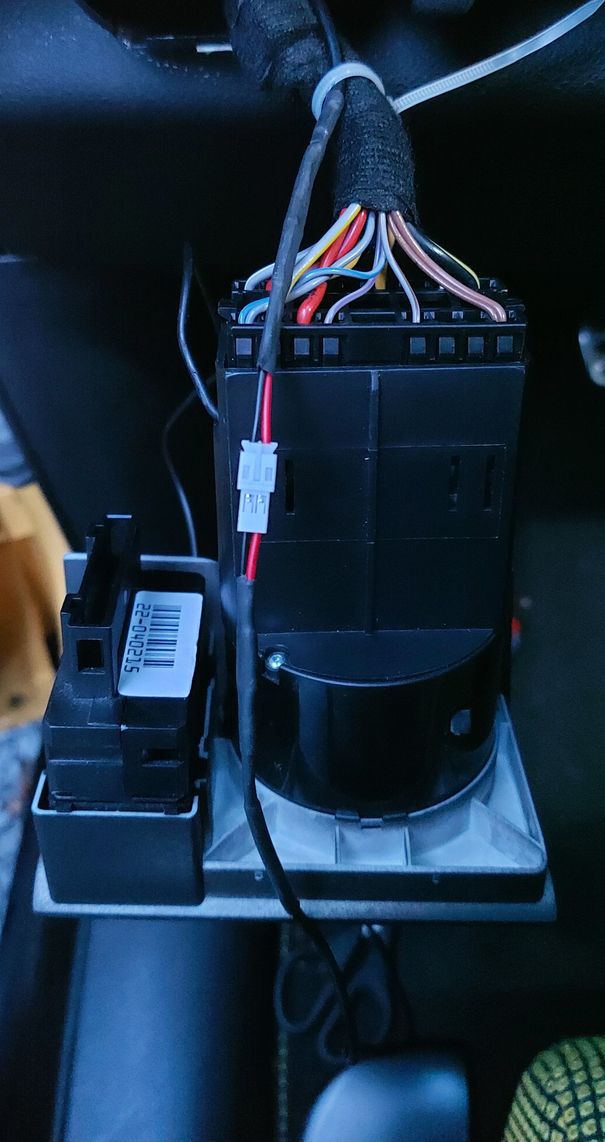

Eindelijk de lichtsensor die aan de lichtschakelaar is gekoppeld voorzien van een stekker zodat ik deze voor de jaarlijkse APK eenvoudig kan wegnemen en vervangen door de originele lichtschakelaar. De APK keurmeester wil namelijk een werkende indicator zien voor de mistlamp die met de nieuwe (Ali) lichtschakelaar niet overeenkomt met de behuizing van de A2.

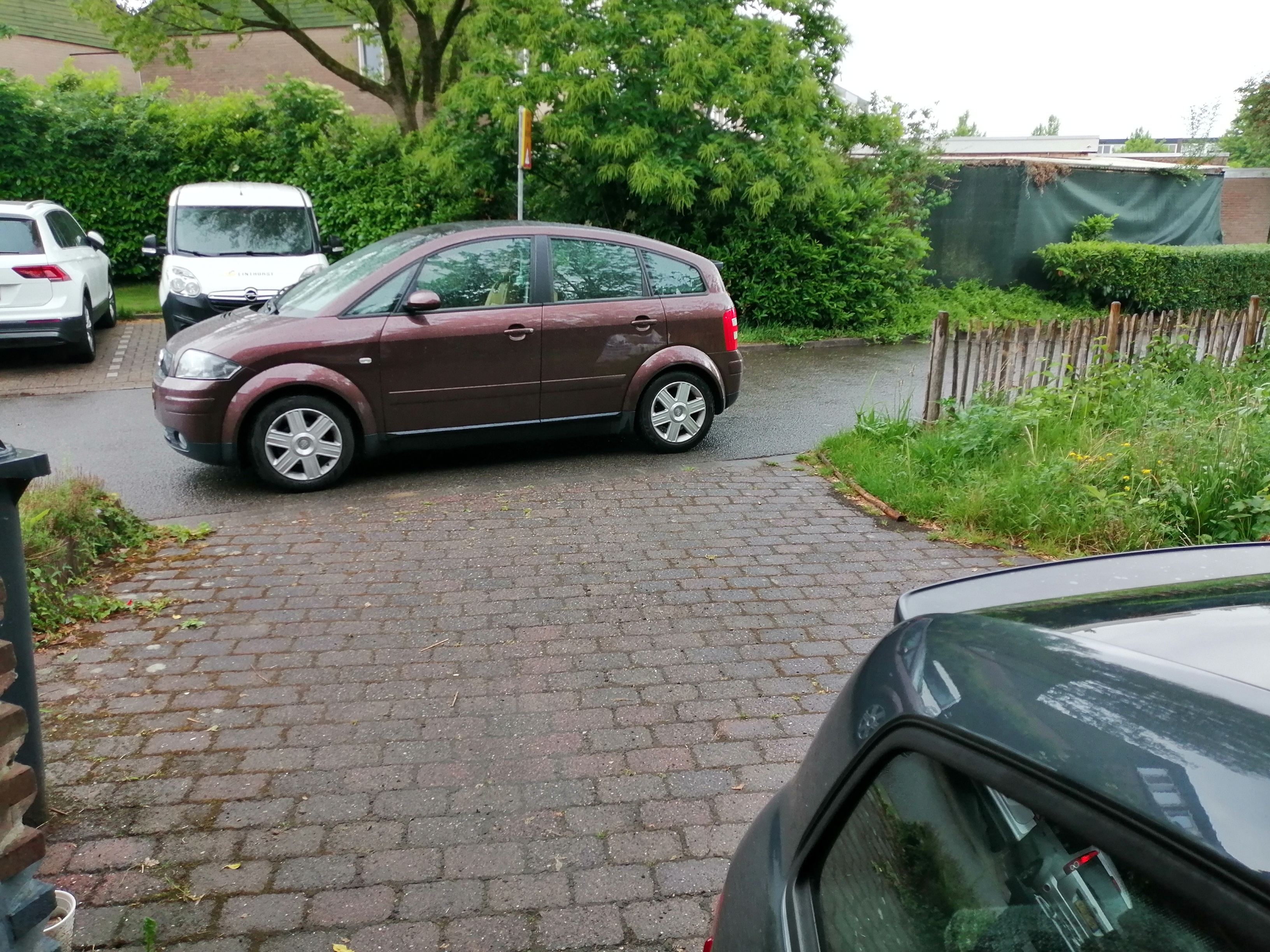

Vanmiddag kwam Luc uit Weesp met zijn prachtige Kastellrode A2 (1.6 FSI met gele lederen bekleding) naar mij in Westervoort.
Ik had 4 telefoonvelgen te koop, daarnaast ook nog een set Conti winterbanden.
Na een geanimeerd gesprek over allerlei aspecten van de alukogel ging hij met zijn A2 weer huiswaarts, door de miezerregen.
Veel plezier met de velgen en banden Luc!

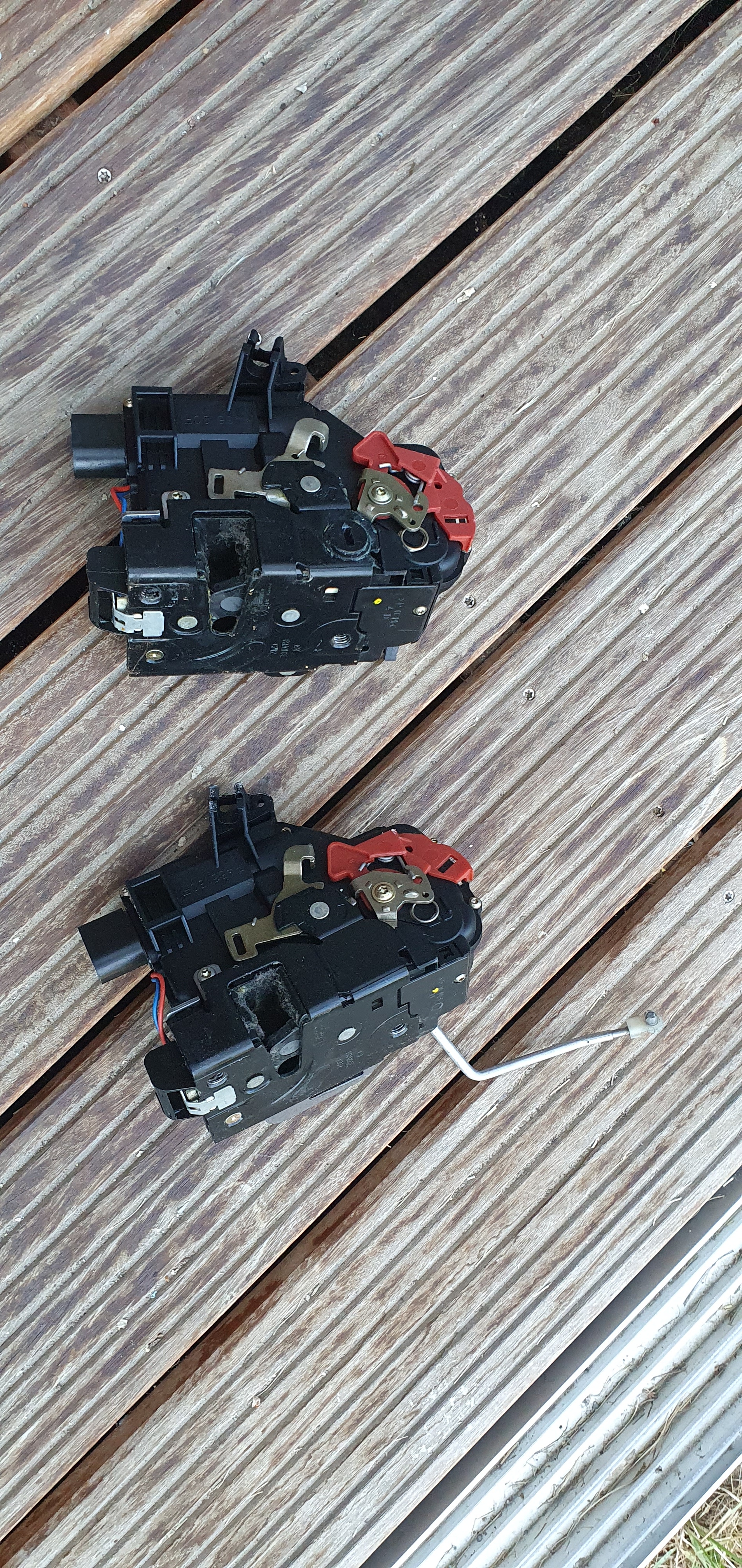

Vandaag de deursloten aan de rechterzijde vervangen, van de voorste was de microswitch kapot, mechanisch werkte beide sloten nog. Na 2 uur sleutelen heb ik nu een geheel storingsvrije A2, geen enkele foutmelding meer te vinden

Zoals beschreven had ik ze beiden in 2 uur verwisseld, heb ze niet nieuw gekocht, op de sloop met garantie. Ze zijn nieuw nog wel leverbaar via Audi tradition https://shops.audi.com/de_DE/web/tradit ... oss&page=2
De voorste is niet makkelijk, je moet naast het blik in de deur ook de raamgeleiding losdraaien en dan met veel kracht op het plaatwerk krijg je hem eruit gedraaid, bij de achterste moet je naast het blik ook de handgreep buiten effe losdraaien, gaat via een afdekdopje, binnenkant deur thv handgreep, voor de voorste staat een handleiding op het duitse forum https://wiki.a2-freun.de/wiki/index.php/T%C3%BCrschloss
