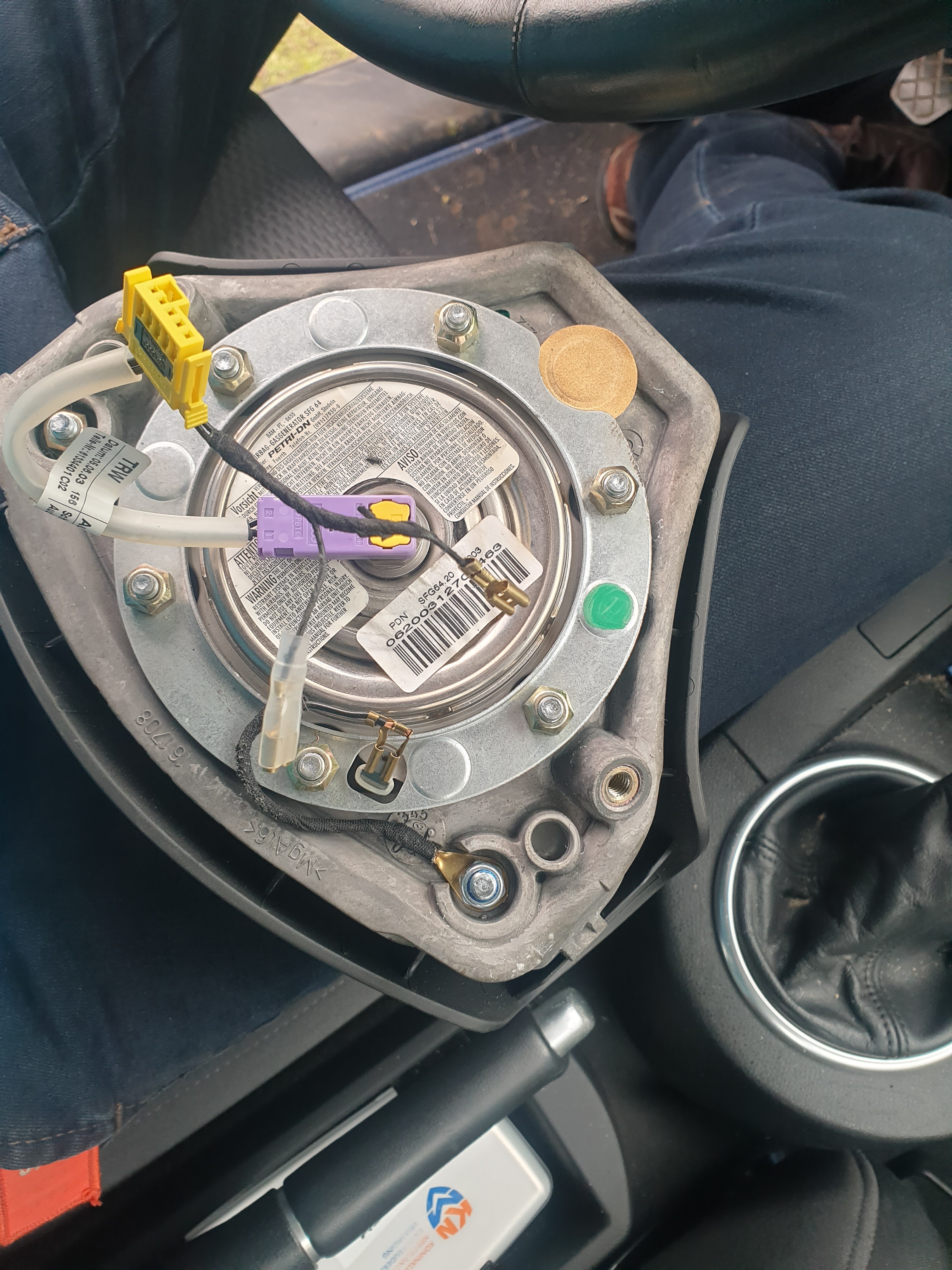

Vandaag een 3 spaaks sportstuur gemonteerd in onze blauwe A2 BBY.
Was niet plug-n-play. Stekkers van de claxon zijn verschillend. Bij de oude 4 spaaks zit de claxon ring aan de airbag unit bevestigd, bij de 3 spaaks zit-ie in het stuur. Bij de laatste met 2 smalle schuifstekkertjes, bij de 4 spaaks met een kunststof 2 polige stekker.
Na wat knip, strip en krimp werk paste alles weer.

Airbag wel getest?
