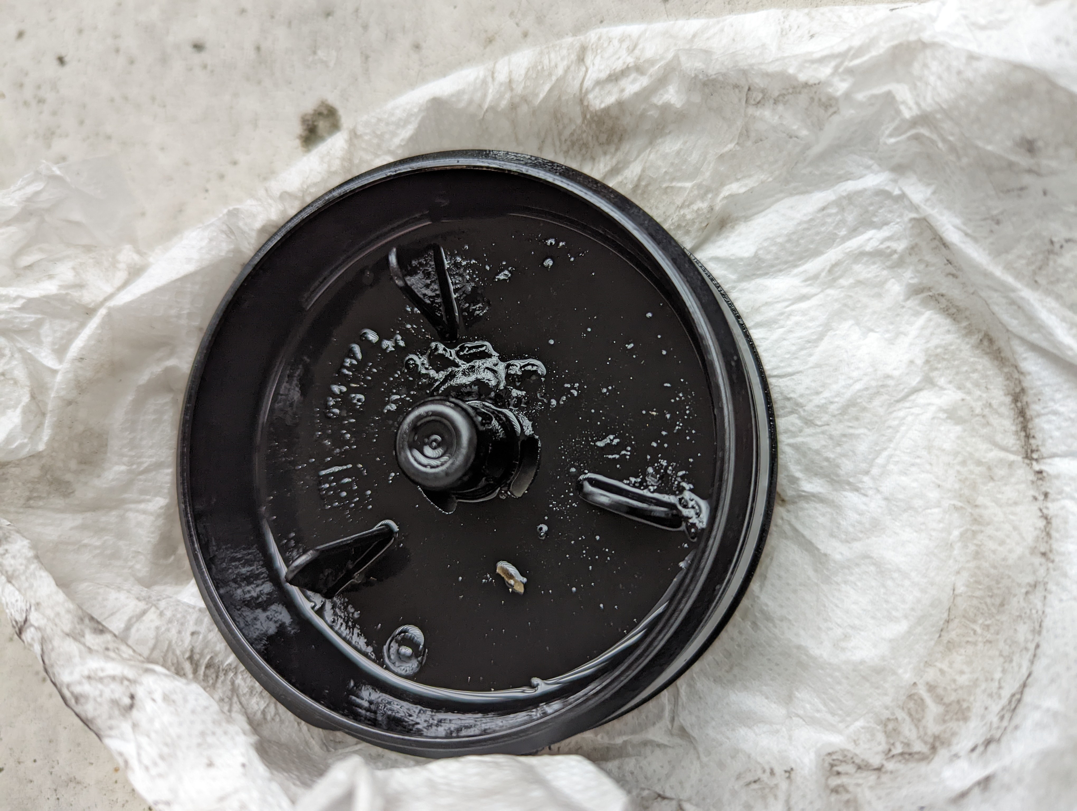

Vorig weekend mijne de eerste grote beurt gegeven sinds aanschaf afgelopen zomer. Toch weer 15k km met veel plezier in gereden :)
Ik heb ook het brandstoffilter vervangen. Toch een onhandige plek als ik het zeggen mag! Los daarvan was het ook wel nodig gezien de zwarte smurrie die er uit kwam. Misschien ook maar eens in de tank kijken hoe het er daar uit ziet.
Vanmiddag ben ik van plan de basisinstellingen te doen. Zag meteen al dat de stekker van de hydraulischepomp niet zo bereikbaar is als bij een Lupo, de stelbout op de koppelingscylinder evenmin. Iemand daar een handigheidje voor?

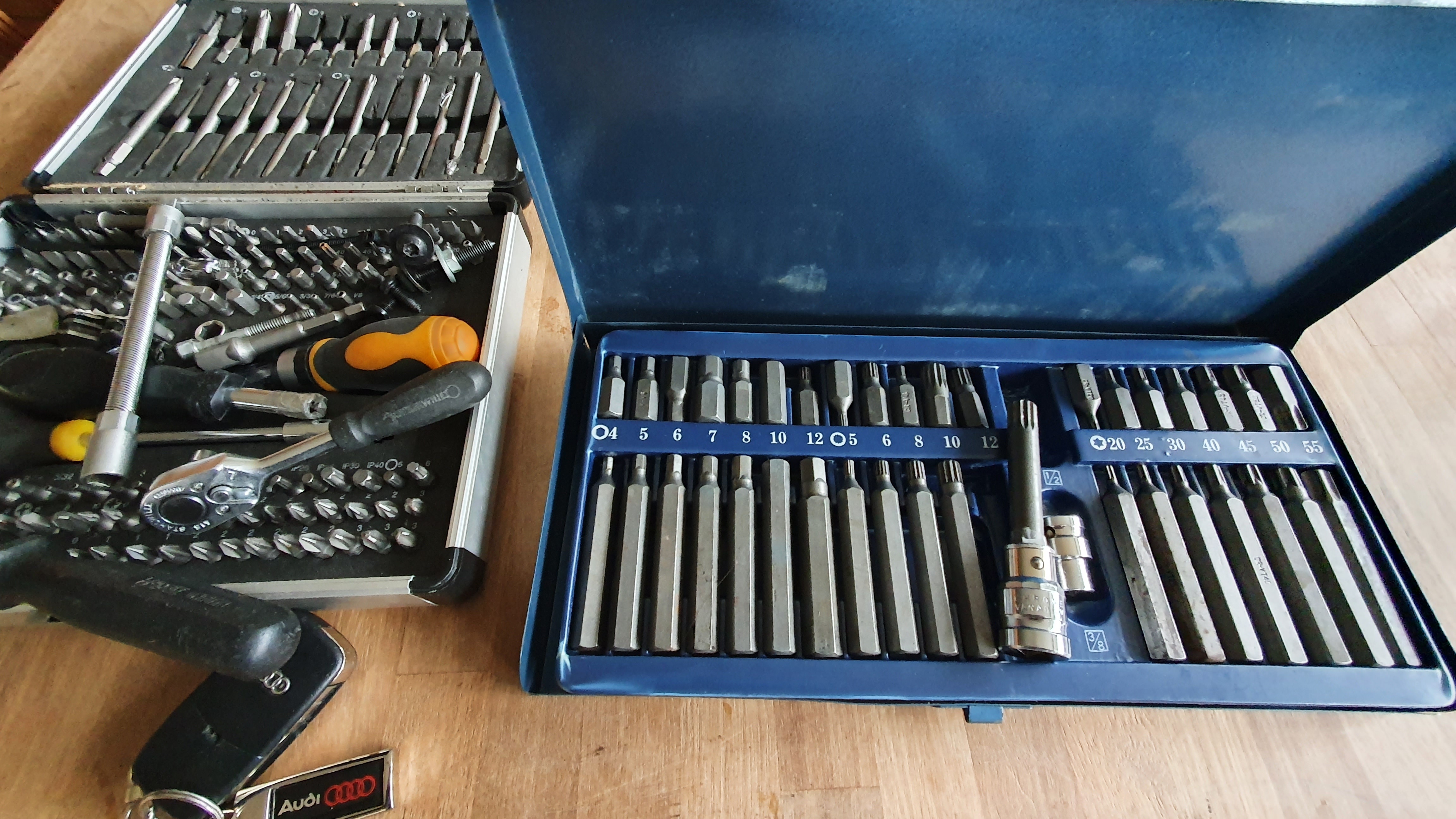

Zo vandaag eindelijk in de 2e Fsi de 4 spaaks stuur vervangen door de "oude" stuur van de dolfijn grijze A2 1.4,waar ik denk ik meer dan 6 jaren geleden al een afgevlakte stuur in had gemonteerd .
Ja met meertands maat 12 uit mijn bits setmet torx,inbus,ster en dus ook meertanden genomen gaat dat simpel.
Het is een 3 spaaks stuur waarvan voor 50 % geperforeerde leer.
Dus niet volledig geperforeerd zoals de meesten hebben gemonteerd.
Tip voor probleem sturen
https://youtu.be/FBnyZenKKqM
Ja ik zou het stuur demonteren...haha

Waar zit dat filter precies dan?
Berichten: 871
31 jan 2022, 19:19 0 x
Vandaag een langere rit gemaakt sinds het gasklephuis gereinigd is. Wat een verschil! De motor pakt nu grettiger, directer en krachtiger op vanaf stationair. Prettige dus bij het wegrijden. In het toerengebied tot 3000 tpm. hangt de motor mooi aan het gas. Vòòr het reinigen miste ik vermogen in dit toerengebied om vanaf 3000 rpm. plotseling sterker te worden. Het vermogen is nu dus beter verspreid wat het rijplezier ten goede komt. Echt een aanrader om deze klus een keer te laten doen. Of zelf doen als je handig genoeg bent.
Meepo
Berichten: 79
31 jan 2022, 23:25 1 x
Het brandstoffilter zit voor het linker achterwiel. Voor de doe het zelf op staat'er dus op de krik en eronder hangen. Brandstofleidingen dicht knijpen, diesel eruit, dan het filter. In m'n Lupo zat ie mooi onder de motorkap, binnen handbereik.

Doe het filter, benzine of diesel maakte niets uit als je Tank Piep riep en laat deze gelijk leeglopen....
Bij alles leeg nieuwe monteren en alle drab kun je met luchtspuit in tank ook eruit blazen!
Wel een goed filter in de slang van luchtspuit hebben......
Na afloop koffie filter pakken en brandstof filteren voor je terug gooide....
Zelf had ik na minder dan 5 liters wel 2e koffie filtertje nodig! :mrgreen:
Zo maak je van de nu 20 jaren oude Audi A2 een betrouwbaarder voertuig met minder vervuiling...
