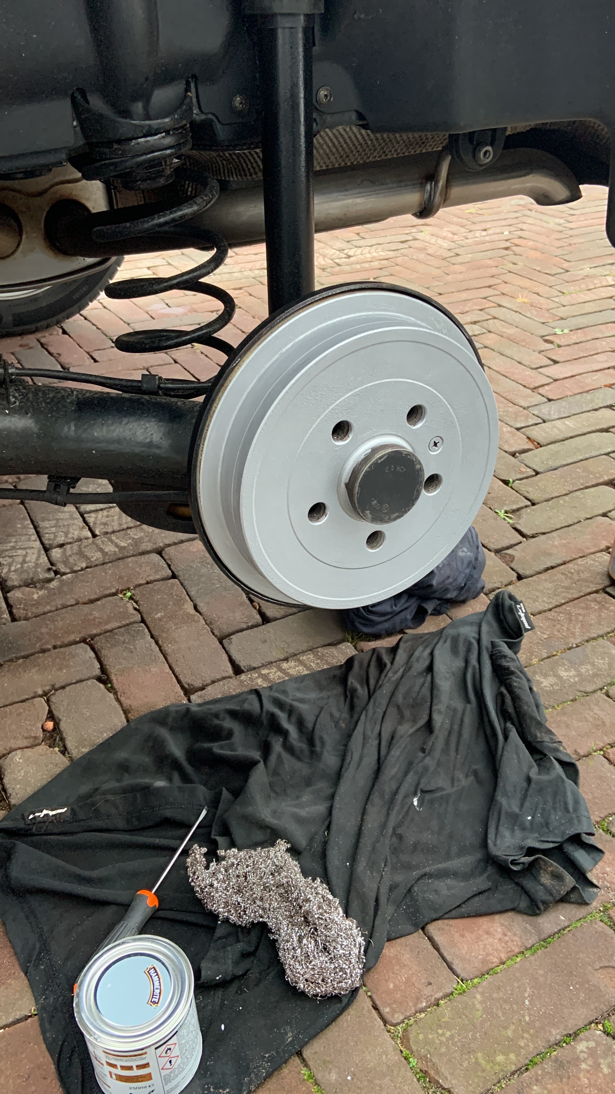

Trommels maar weer beetje bijgewerkt. Anti roest verf gebruikt. (Hammerite, in diverse kleuren te krijgen). Hoop dat ze nu poosje netjes blijven.

Ziet er goed uit @Edwinvv ,👍
Het past zo mooi bij jouw immaculate A2.
Er zal vast nog wel een meer “knowledgeable” lid reageren, maar misschien was het beter geweest om het contactvlak met de velg niet mee te spuiten. Worst case leidt dit tot onbalans. Het is niet voor niets een vlak geslepen vlak. Ik hoop dat je daar geen last van krijgt. Het slijt er sowieso waarschijnlijk snel af.
Btw, ik wil dit ook nog doen, de roest ziet eraf snel armoedig uit. 😉

Tip: koop bij vervanging van de trommels, het merk Zimmermann, deze zijn gecoat. Roest past niet bij een A2
