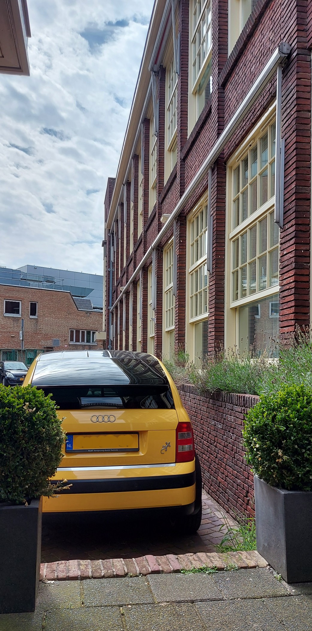

Toertocht Arnhem - Alkmaar gereden via Ede, Barneveld, Ermelo, Harderwijk, Lelystad, Enkhuizen. Wat een schitterende route en mooie plaatsen!
Vreemd genoeg géén enkele A2 gespot, maar tijdens de pitstop bij de entree van de dijk bij Lelystad was een echtpaar overmatig geïnteresseerd in onze A2 en er werden foto's gemaakt. Dan toch maar een praatje gemaakt. En wat blijkt? De dame in kwestie heeft er ook eentje en is er helemaal idolaat van!
Ze heeft een origineel NL versie uit 2005 in kobaltblauw met licht beige bekleding en bruin getint dashboard. Een combi die ik nog niet eerder heb gezien, heel fraai. Ze wist te vertellen dat de bekleding erg besmettelijk is maar ze dit heel goed onderhoudt. Doelstelling is om hem zo lang mogelijk te blijven rijden en dat is dan weer een leuk om te horen. Het forum kenden ze nog niet maar gaan er vanaf nu vast eens een blik op werpen.
Onderwijl aangekomen bij het hotel bleek de parkeerplaats zo vol dat ze blij waren dat we een kleine auto meebrachten. Die kreeg een speciaal plekje en, naar bleek later, direct onder het raam van onze kamer en werd daarmee een kiekje waard.

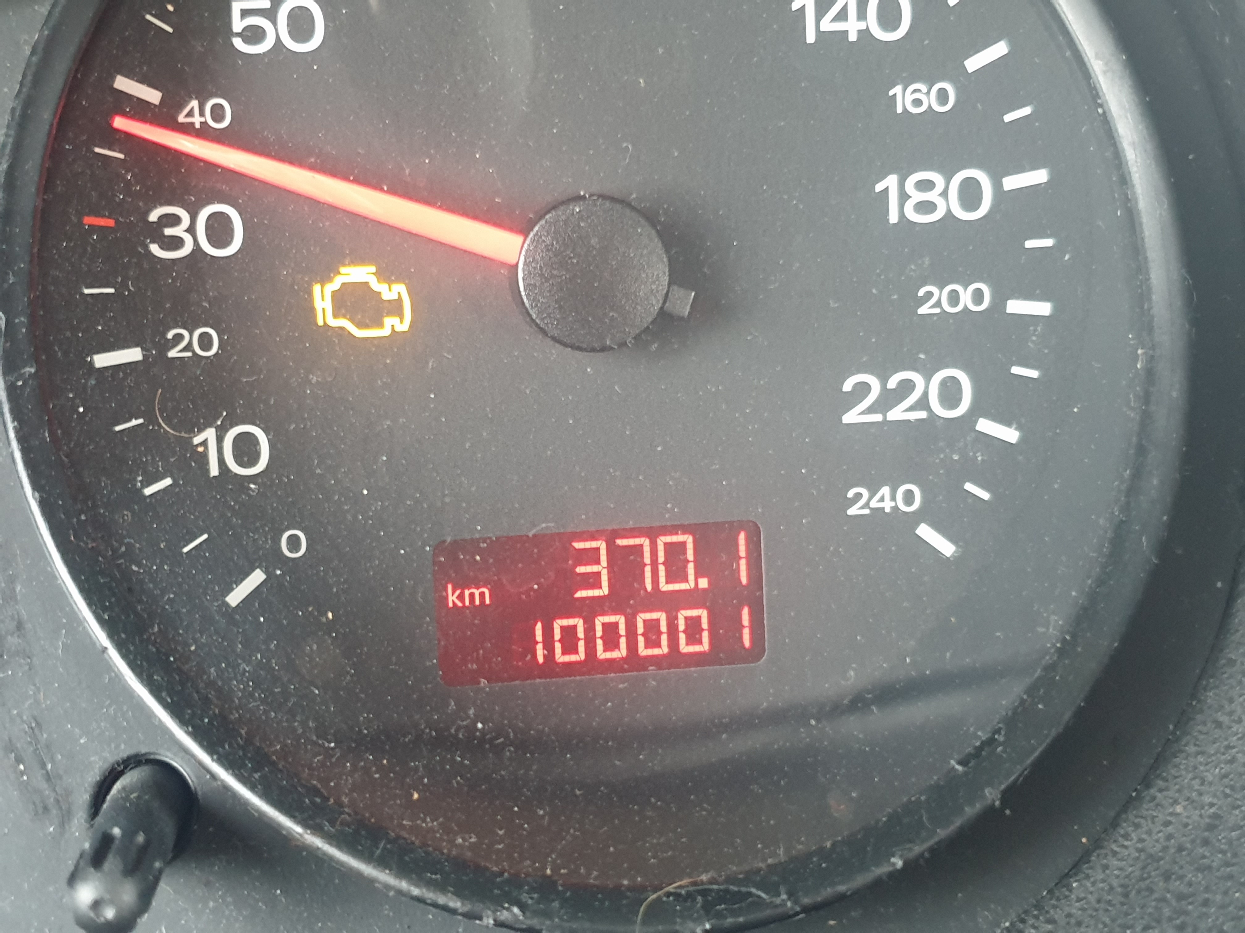

Had al enige tijd het motormanagement lampje aan tijdens het rijden (AUA 2001, kmstand 100.001)
Oorzaak de lambda sensor die voor de kat zit vlgs diagnose.
Nieuwe sensor erin gezet, en na de 4e keer starten ging het lampje gelukkig toch uit.
Probleem opgelost, zo lijkt het. Begrijp nog niet waarom lampje niet meteen uitging na vervangen van de sensor.

bertduursma schreef:
16 aug 2021, 15:49
Ik denk dat de computer een soort "statistiek" of "lopend gemiddelde" bijhoudt. Het lampje gaat niet direct aan als er een foute meting binnenkomt; pas na een paar foute metingen gaat het aan. Zo gaat het lampje ook niet direct uit als er eens een goede meting binnenkomt; dat gebeurt pas na een aantal goede metingen.
