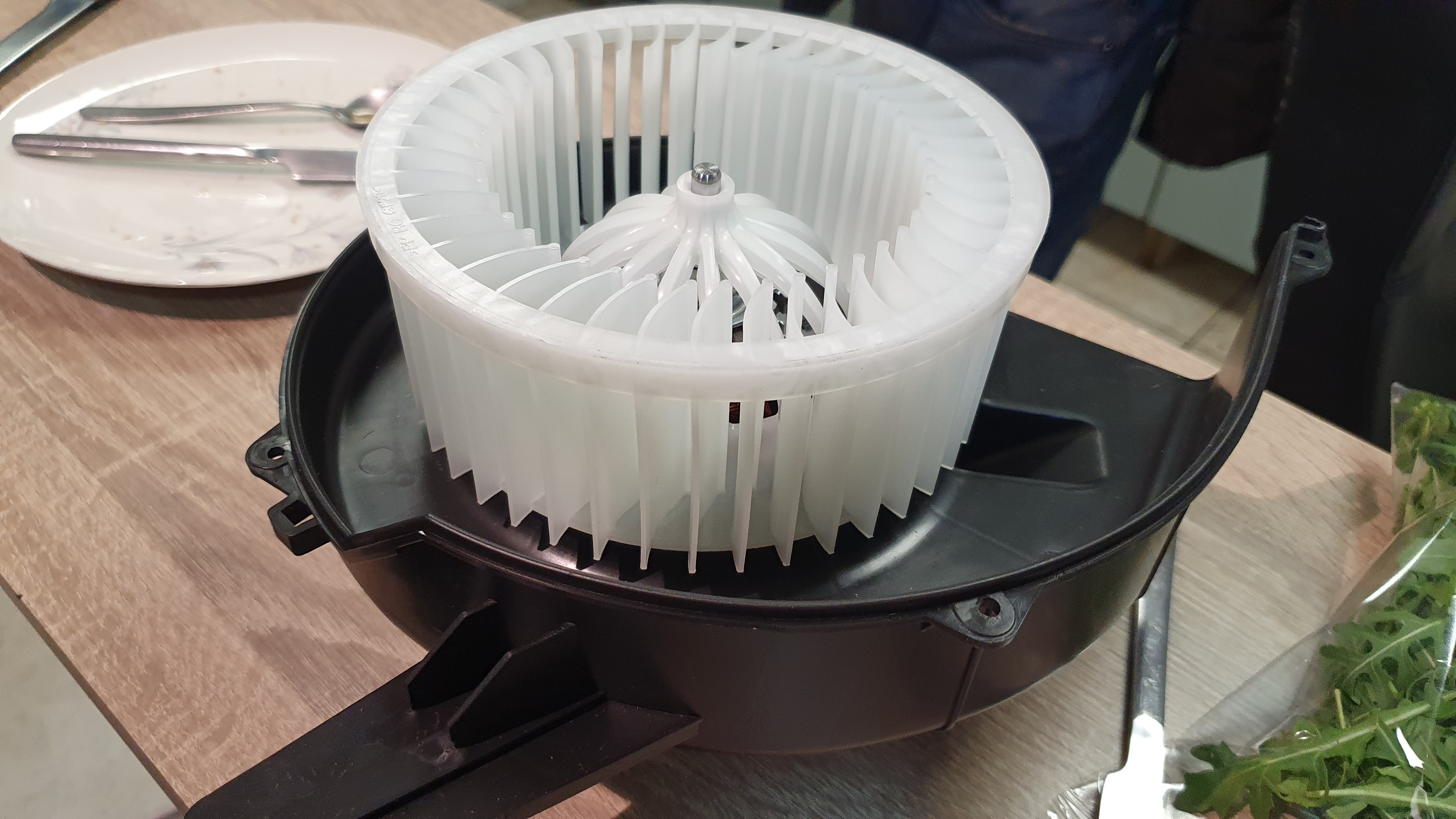

Afgelopen maandag heb ik mijn zus haar Fsi dolfijn grijs ,naar onze " familie" dokter voor consult gebracht te Waalwijk.
Zo ook tegelijk de motor zich laten schoon branden door mijn rechter voet... :joy:
Zo nu bij slecht soms weer heel benauwd in de A2, snakken naar verse frisse lucht.
En bij zeer warme dagen kon je beter in zwembroek of bikini toeren zo warm was het soms , terwijl airco wel werkte..maar soms de luchtverplaatsing qua kracht het liet afweten.
Oorzaak ventilator weerstand,stelklep hadden deskundige hulp nodig.
Ja de A2 dokter kun je zeker van zijn dat die het kundig en snel kan laten fiksen ,ja de nota door mijn zus is ook snel betaald. .

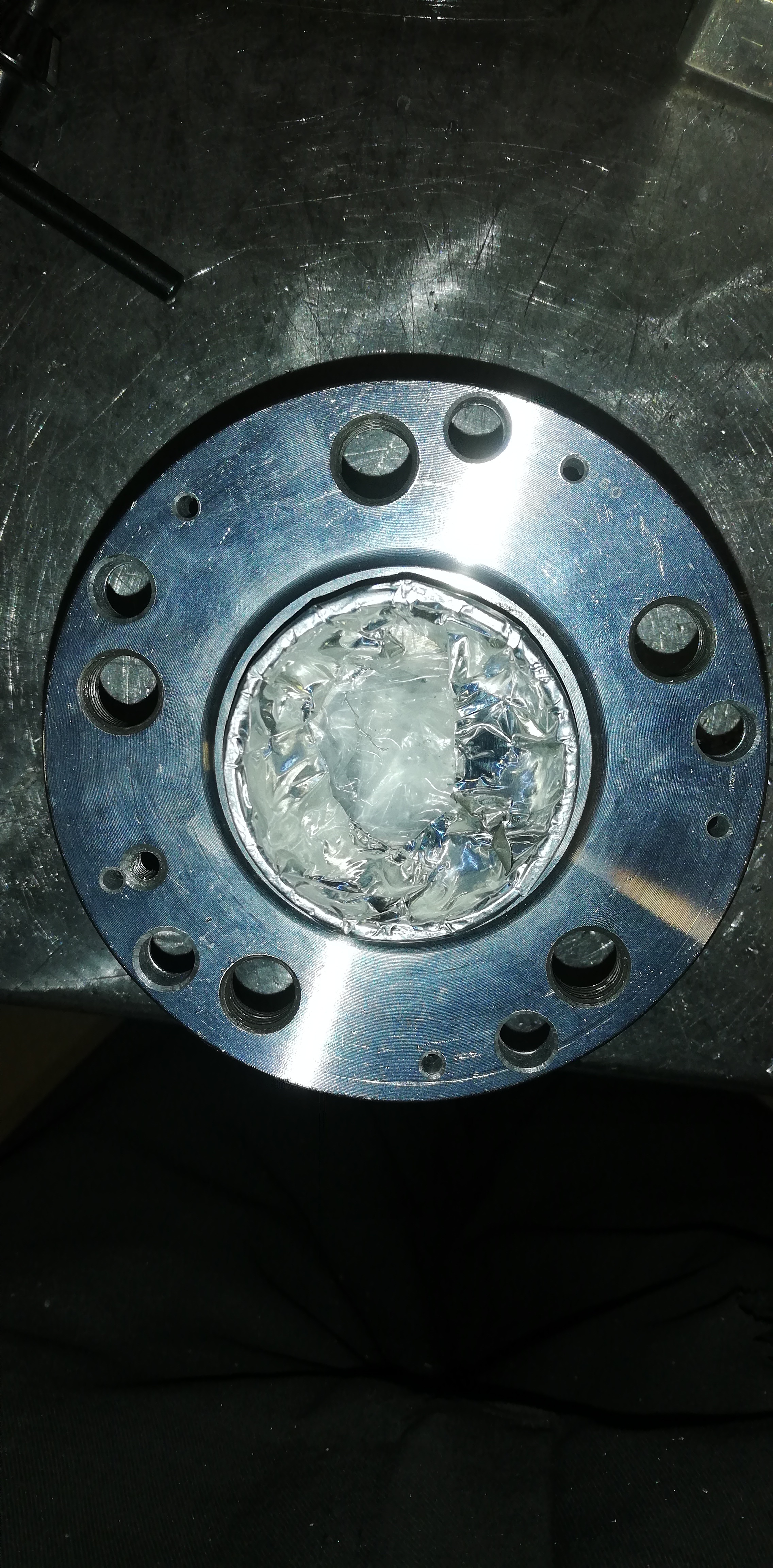

Gisteren ben ik met de kolomboor en een wielnaaf wezen spelen.
23 apr 2021, 13:10 3 x
Wel dicht bij de rand... ga je 5 x 112 remschijven (en velgen) plaatsen?

Living on the edge..... ;)
Inderdaad, ga een poging doen. Vooralsnog is het een probeersel en ben ermee aan het experimenteren. M14 zal dan ook niet meer gaan dus dat gaat M12 worden, wat overigens ook gangbaar is bij andere merken dus daar maak ik mij geen zorgen over.
Voordeel is dat velgen niet meer omgeboord hoeven te worden en er ook wielen onder kunnen die niet eens geschikt zijn voor omboren.
23 apr 2021, 21:12 2 x
Afkeur, zou ik zeggen, te riskant, te weinig materiaal over...dan maar een andere naaf.

Zou kunnen, zoals gezegd; ik ben aan het proberen en experimenteren, vroeger noemde men het pionieren ....... Om bang van te worden hè?
Een andere naaf, ja graag! Volgaarne onderdeelnummer of van welk voertuig die af moet komen, geloof me, ik heb me er krom naar gezocht, maar sta open voor suggesties.
Er is hier iemand op het forum die zegt dat het mogelijk is met een 5x112 naaf, maar als ik vraag waar 'ie vanaf komt of onderdeel nummer dan is 't allemaal moeilijk en niet traceerbaar.......

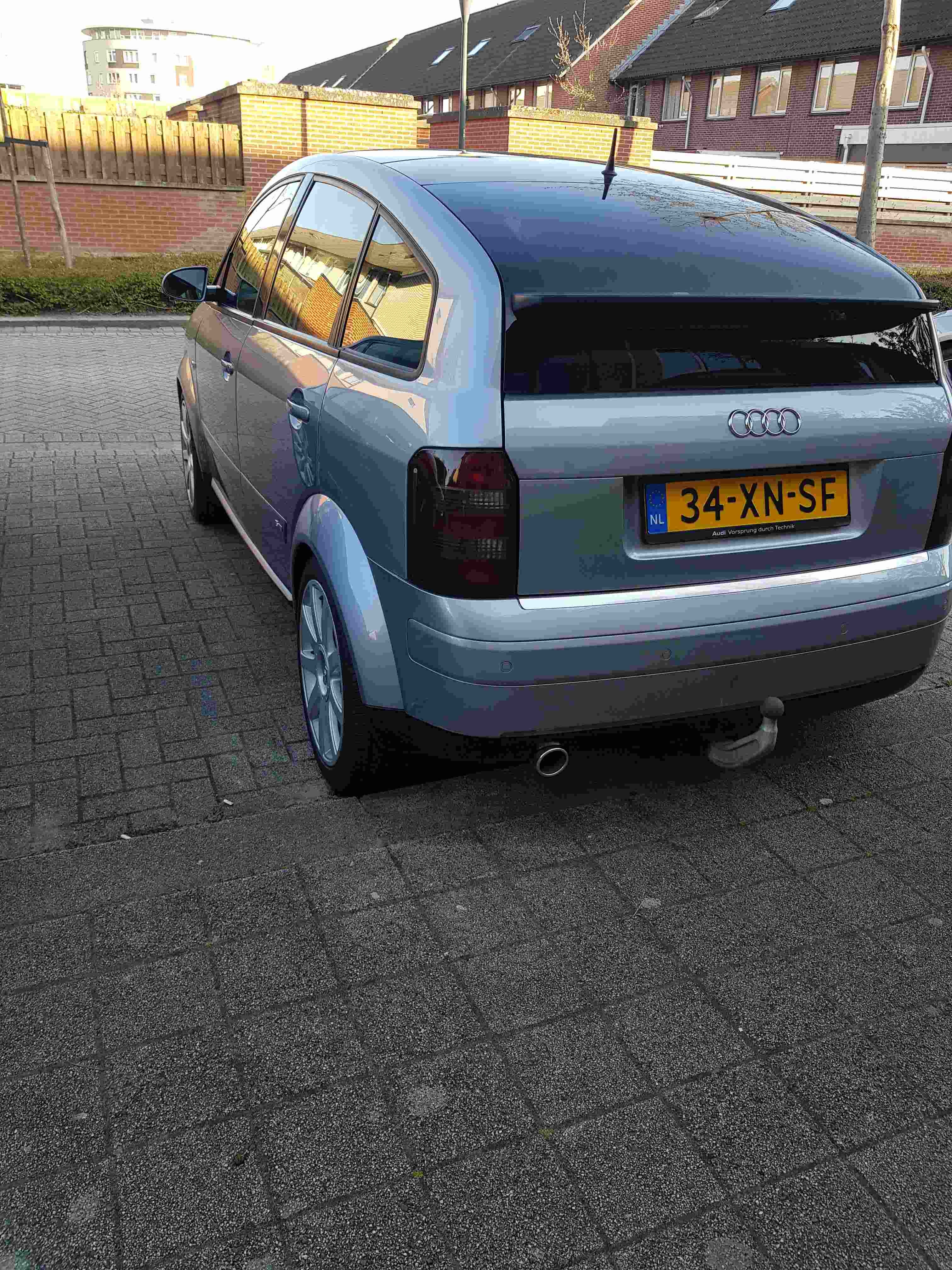

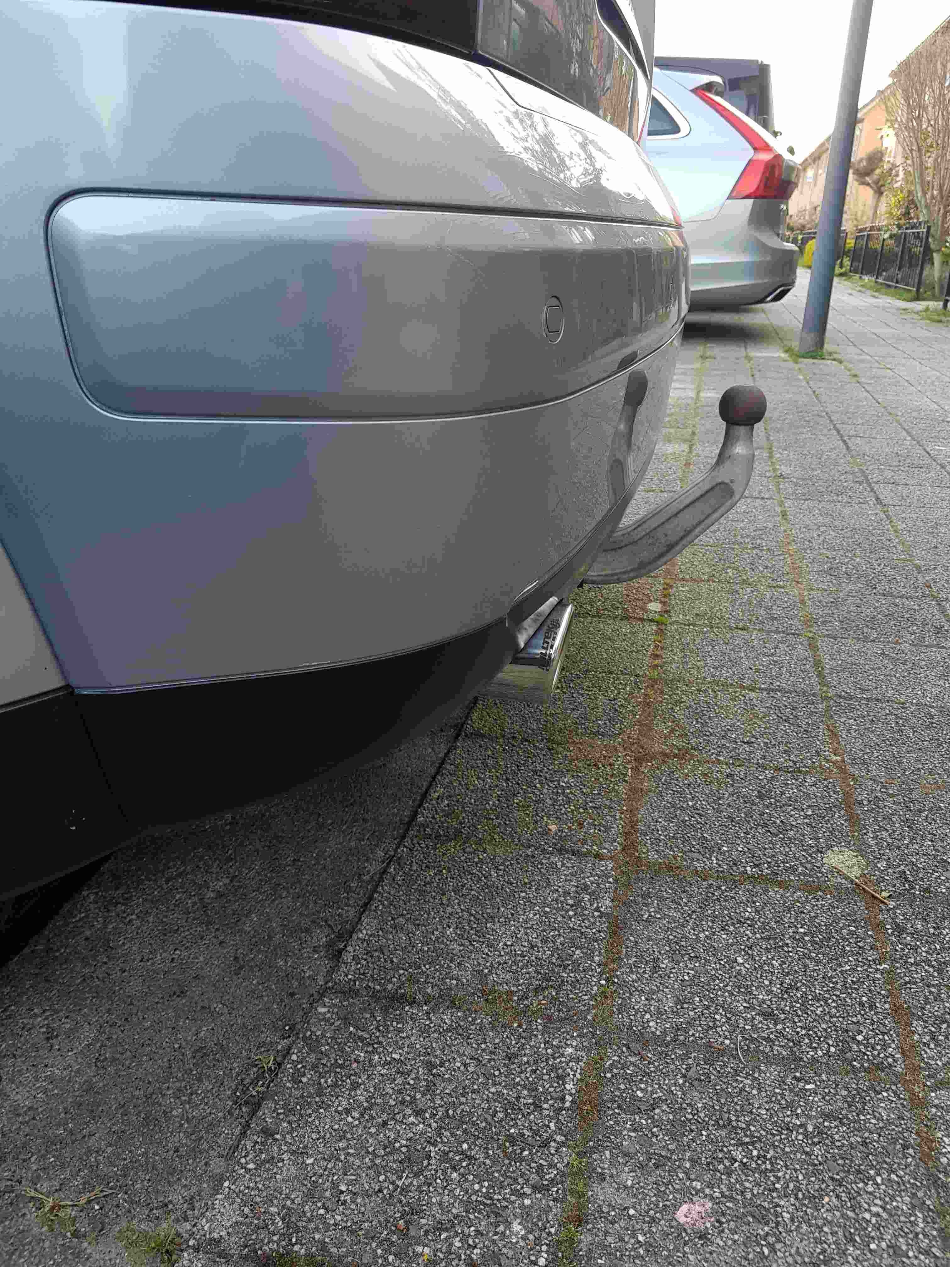

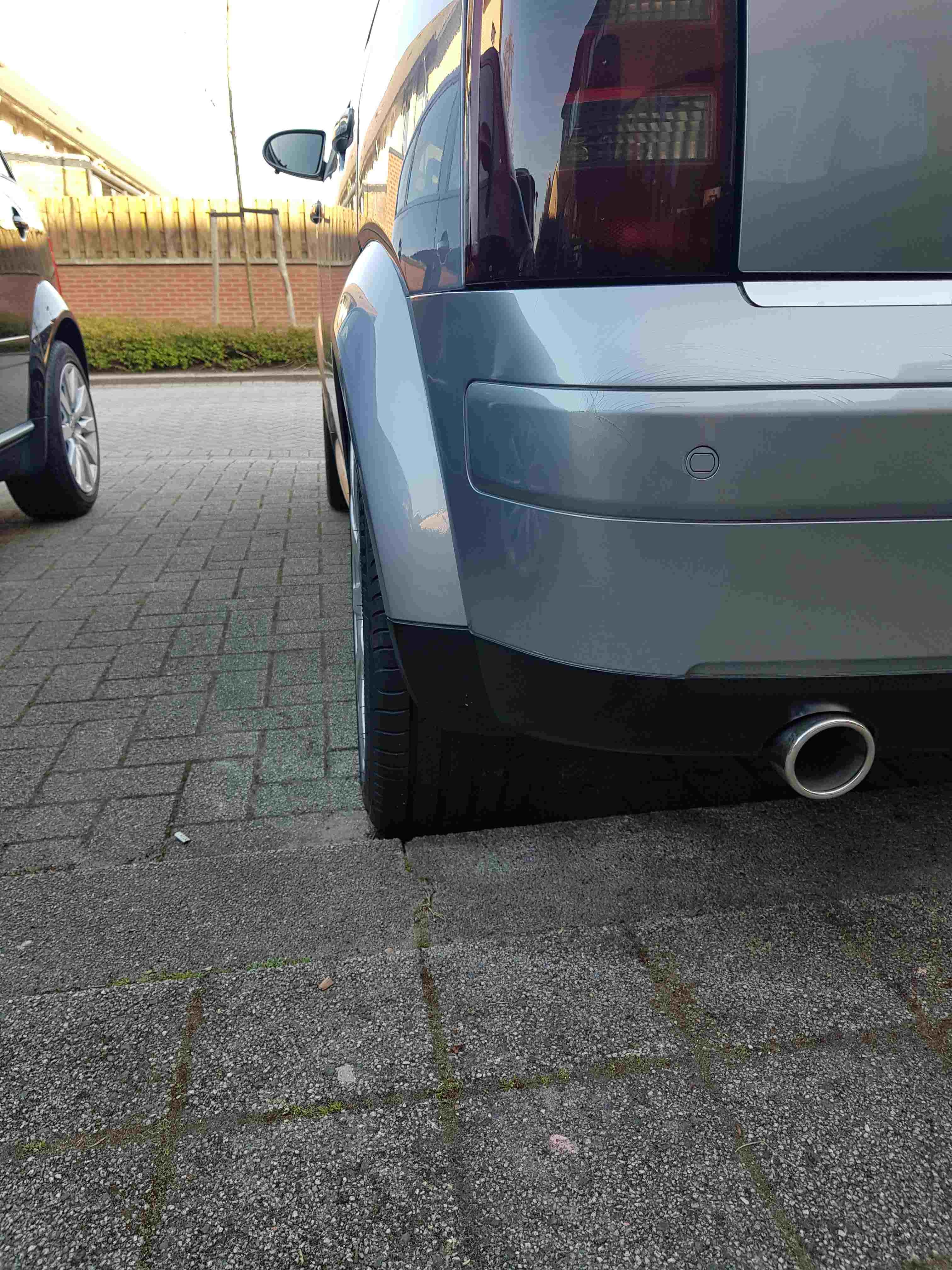

Vandaag met @menno de kat voor een demper vervangen. Klinkt mooi en iets stiller dan een rechte pijp.
Verder had ik nog een kleine wens om de A2 nog iets meer te personaliseren. Ik wilde graag een chromen uitlaat eindstuk. En zo geschiede. Menno stak zijn armen nog iets verder uit de mouwen en heeft een mooi eindstuk op de uitlaat gemonteerd. Grootste uitdaging was de uitsparing in de bumper maken en het eindstuk zo onder de auto te krijgen dat hij nergens tegen aan komt. Uiteindelijk gelukt. Niets voor de puristen onder ons, maar ik ben happy met het resultaat. 👍
Van de zijkant gezien
Van dichterbij
Achteraanzicht
