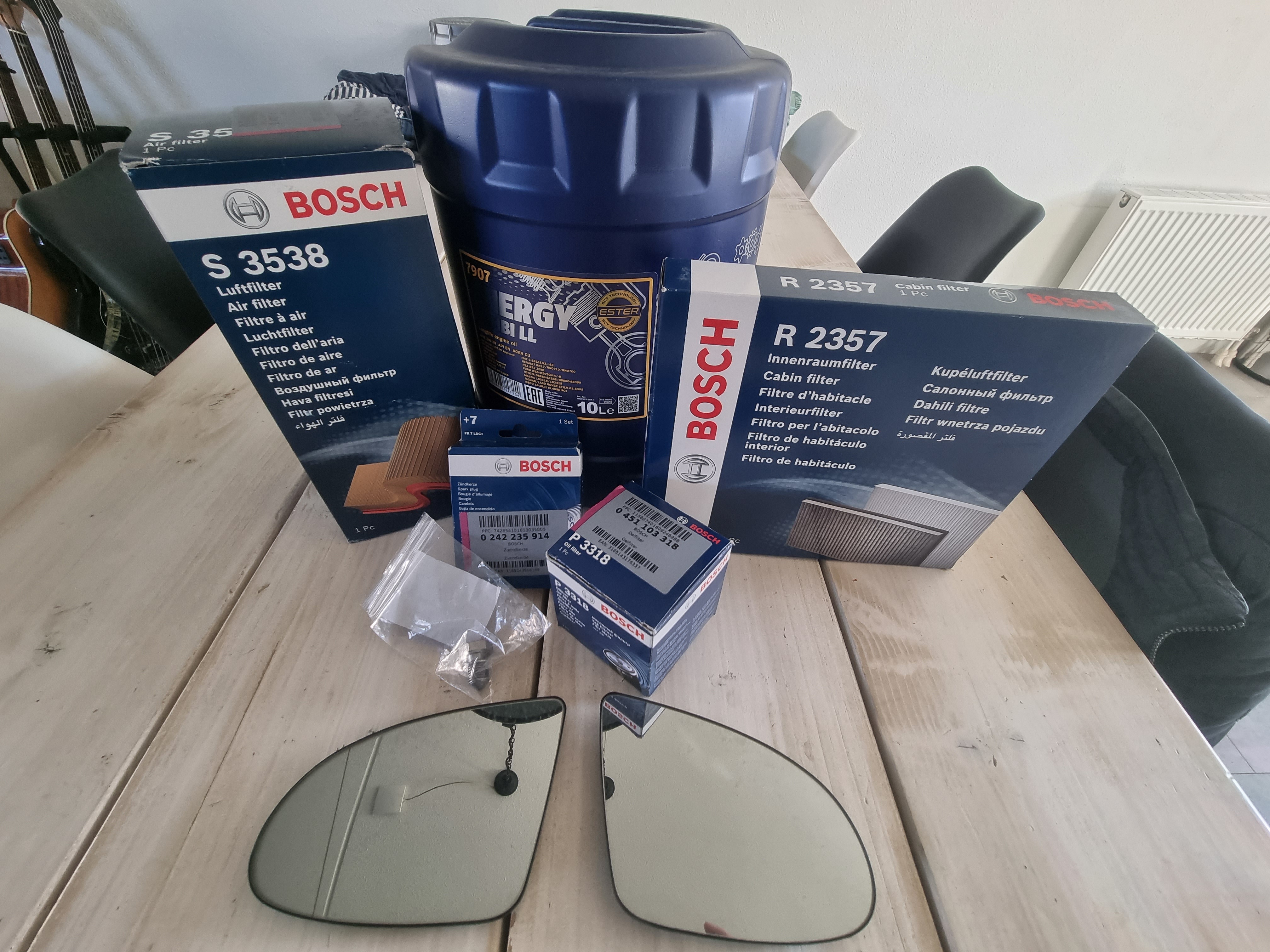

Vandaag de A2 een beurtje geven. Spiegels worden vervangen voor exemplaren met spiegelverwarming.

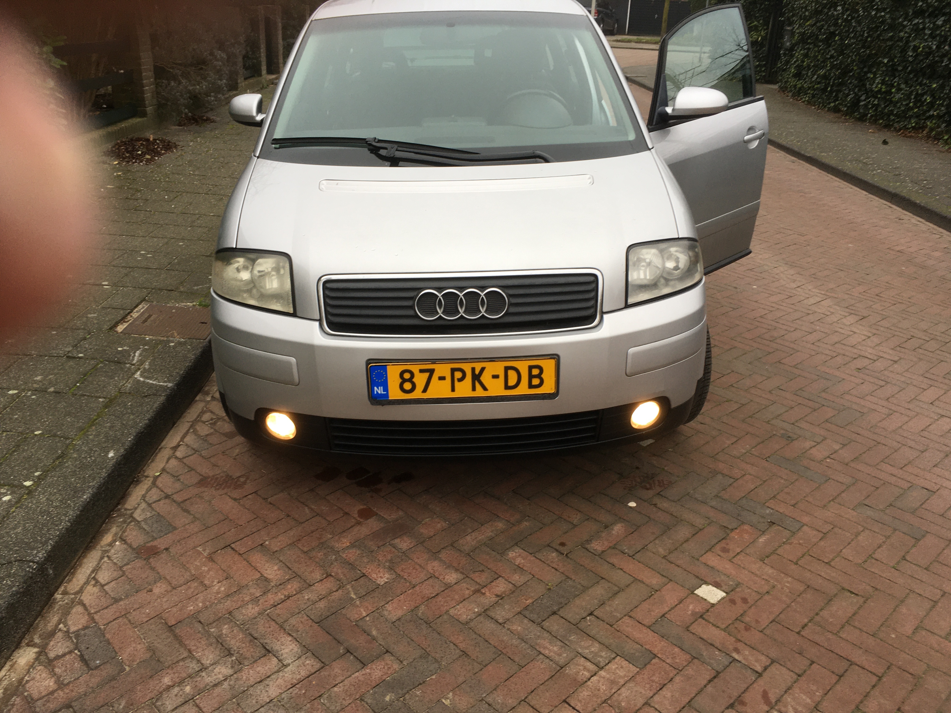

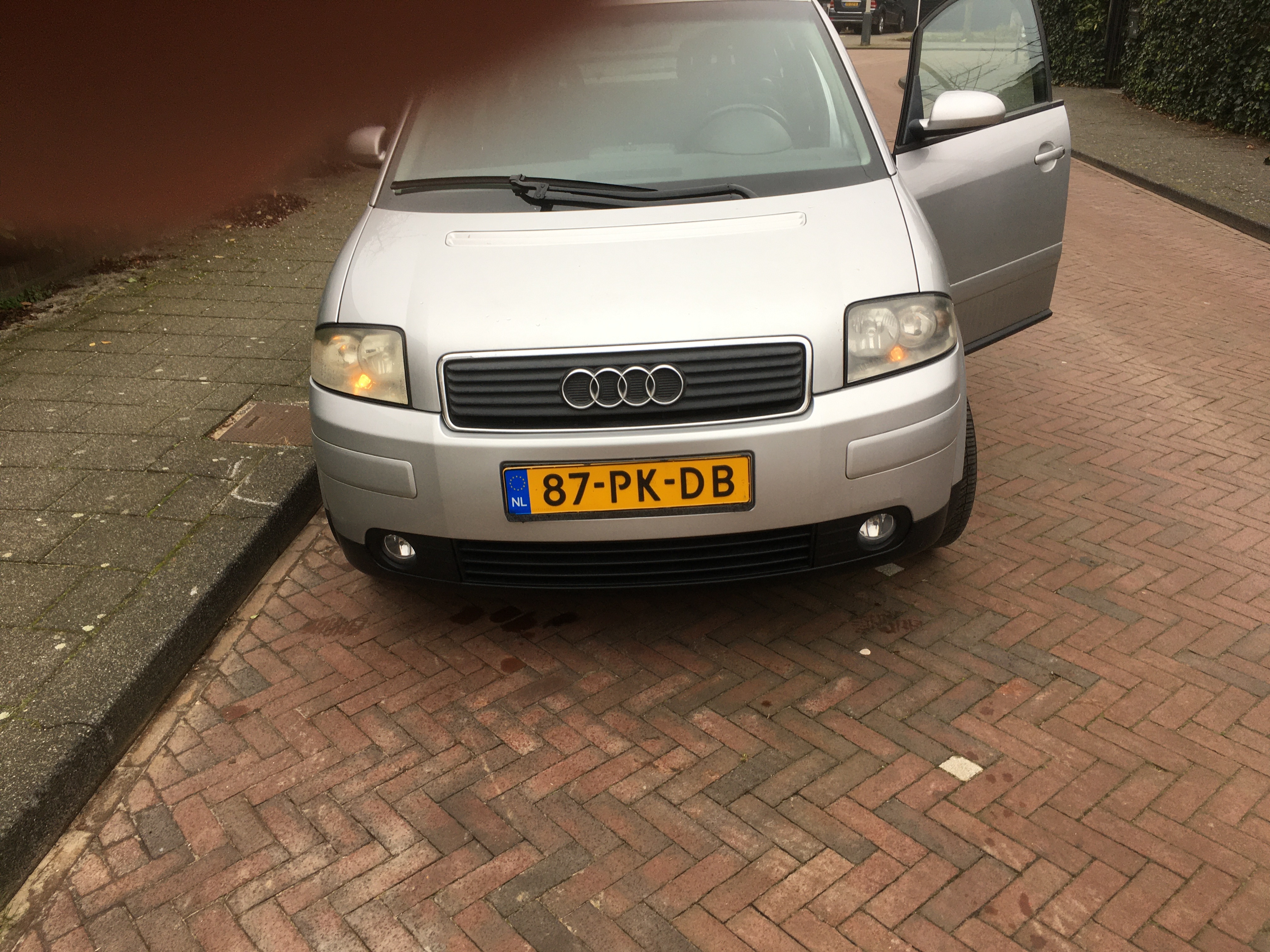

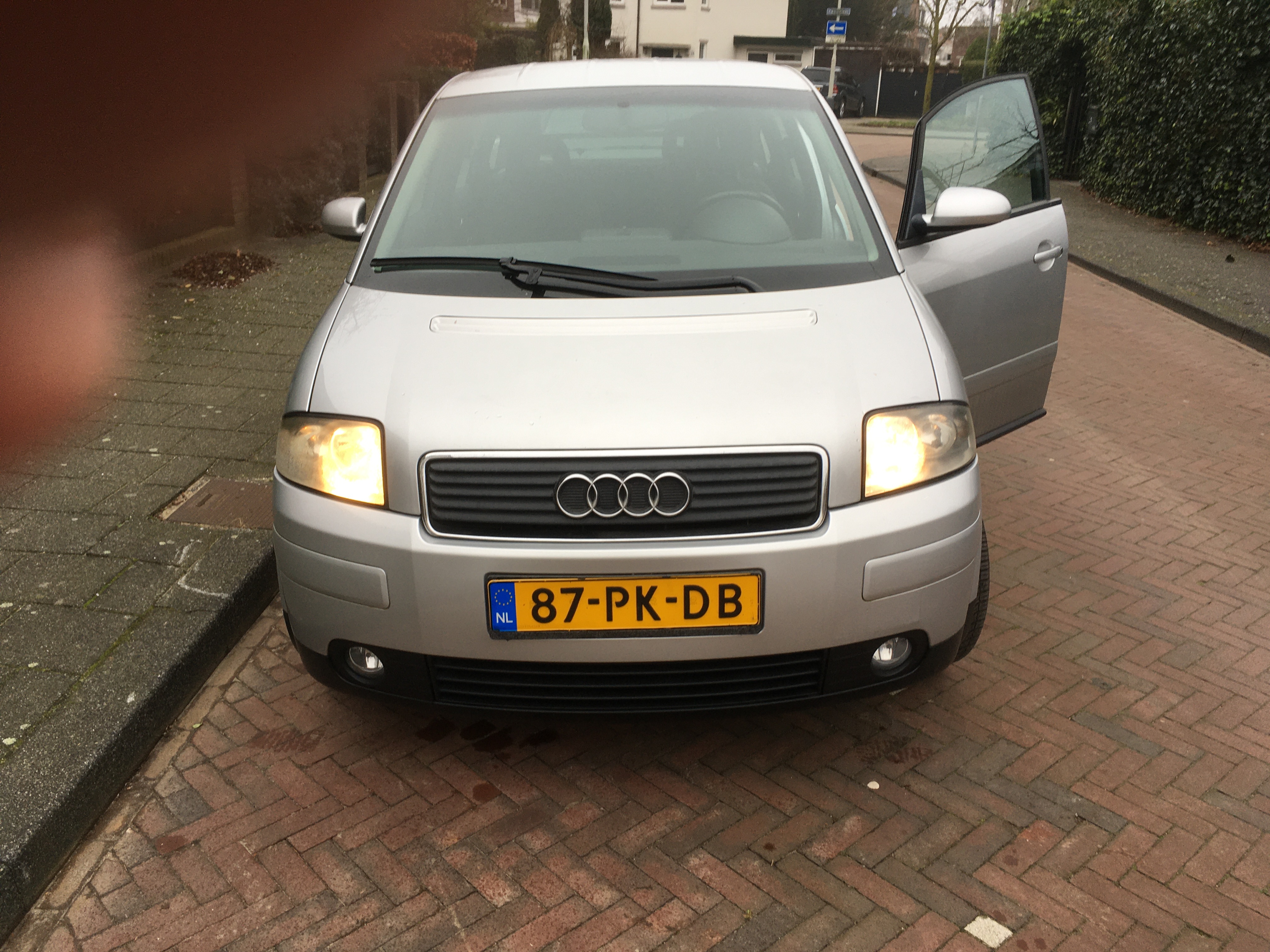

Niet vandaag maar recentelijk:
Ondank veel help van Peter bij laatste klus dag ging het nog niet werken.
Alles eruit en weer in met gesoldeerde verbindingen. Aard connectie voorin links onder de interieurbekleding van de A stijl en het werkt.
- Dimlicht.JPG (3.04 MiB) 3147 keer bekeken
- Stadslicht.JPG (3.36 MiB) 3147 keer bekeken
- Berichten: 6389
Mooi dat het nu eindelijk werkt @JohnM!
Let even op de stadslichten, deze stralen oranje uit?! De wokkel is vermoedelijk verbrand door foute lampjes. Ik schat zo in W5W ipv W3W, zonde!

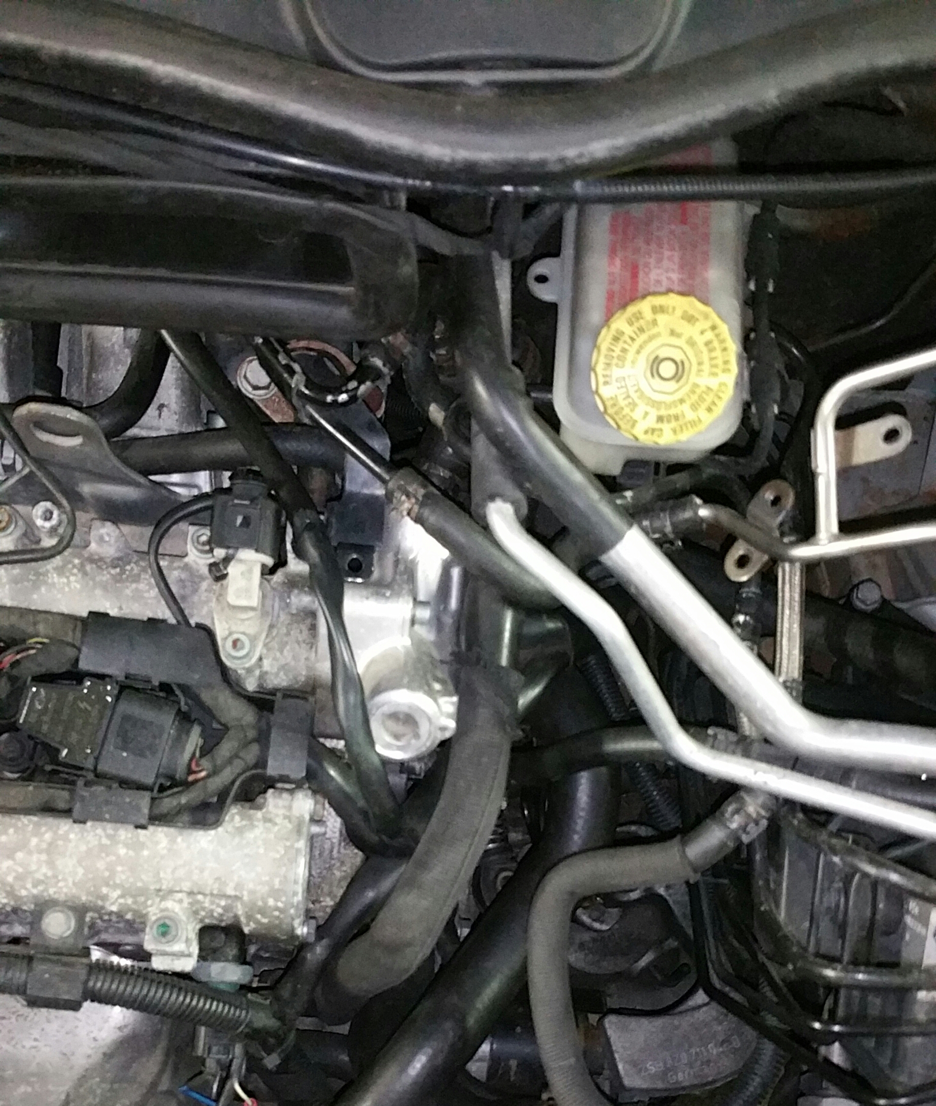

Afgelopen week ben ik begonnen om de A2's te "ontbeunhazen" toch best bijzonder wat voor creatieve "oplossingen" sommige mensen toch hebben.
De 1.6 werd niet warm dus was mijn concludie dat de thermostaat defect was. Deze bleek er helemaal niet meer in te zitten, en alle boutjes van het thermostaathuis bleken vakkundig onder de silicone kit te zijn gezet.... na dat eindelijk de nieuwe thermostaat erin zat liep de auto echt als een krant... dus verder op speurtocht gegaan. Na 3 avonden zoeken bleek de nieuw geslodeerde stekker van de lucht massameter een kabelbreuk te hebben. Na dit opgelost te hebben is de auto weer inzetbaar als dagelijks vervoersmiddel.
Let trouwens ook eens op de leidingen naar het expansie vat, ik ben vooral benieuwd waar de metalen leiding zijn oorsprong heeft gehad. Ik krijg sterk het vermoeden dat iemand die nog had liggen toen de originele slang geklapt was.

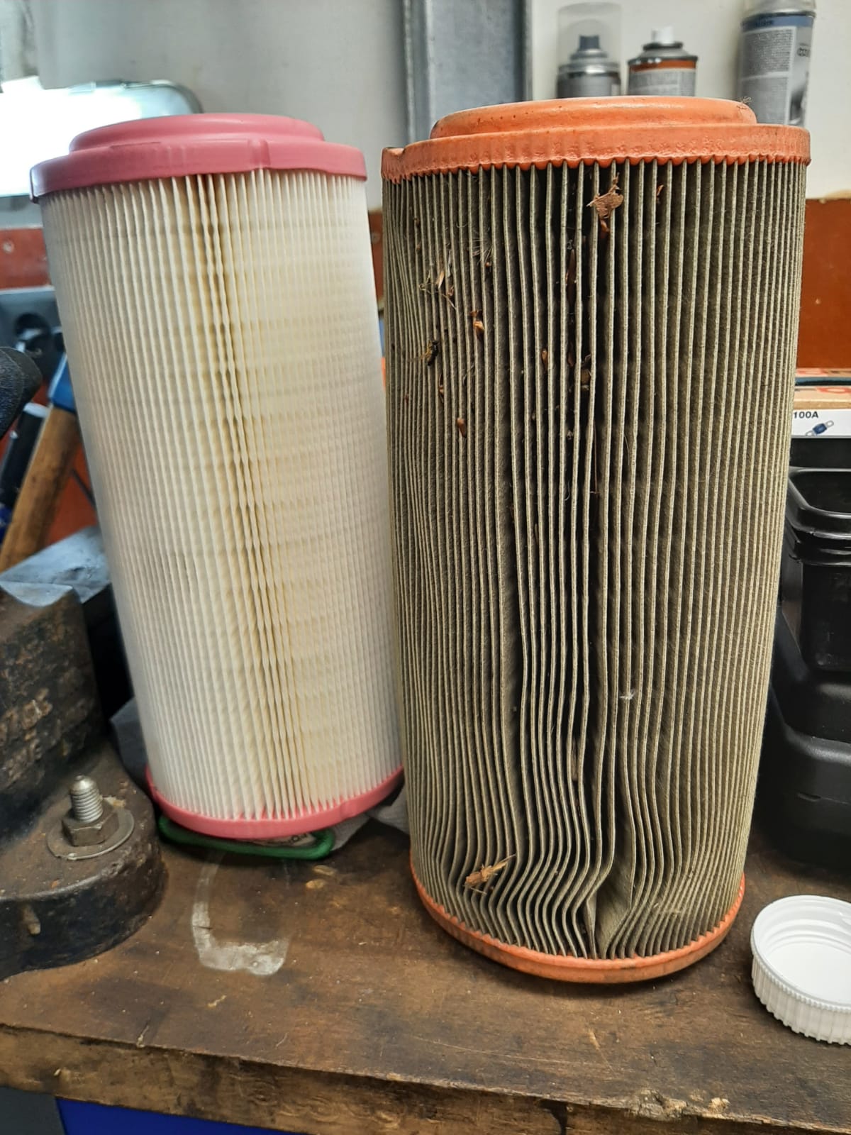

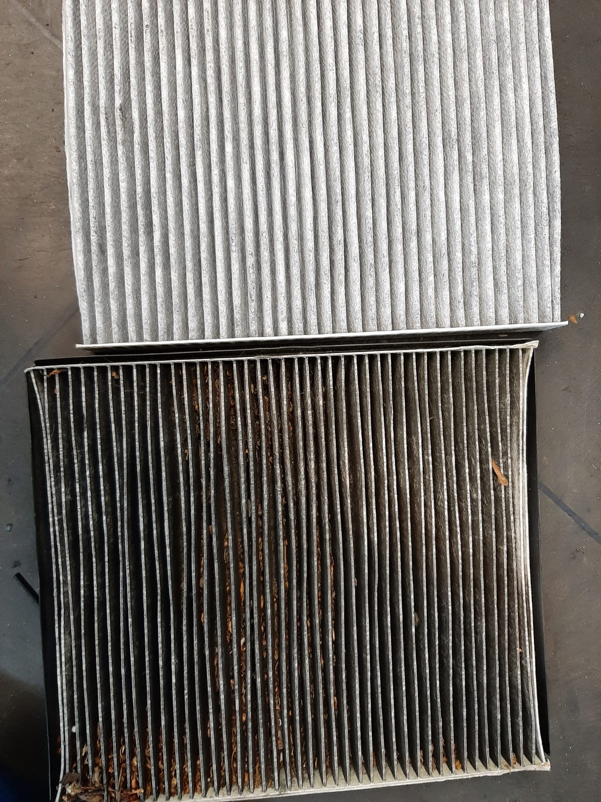

Hoewel de auto al jaren in mijn bezit is en al diverse operaties heeft doorstaan, heeft deze nooit een echte beurt gehad (wel een aantal keer olie laten vervangen). Daarom besloten om, n.a.v. de positieve verhalen op het forum, contact te zoeken met @koop9. Ronald zag het zitten om mijn auto een grote longlife beurt te geven en zodoende ben ik vanmorgen naar Haarlem gereden. Interieur- en luchtfilter waren erg vervuild, dus het vervangen was zeker geen overbodige luxe. Na een dikke twee uur zat de behandeling erop en kon ik 'm weer ophalen. Nog wat uitleg gehad over de storing (nox) en waar ik deze (indien hij weer terugkomt) kan laten verhelpen.
Al met al een fijne ervaring en ik kan iedereen in de omgeving van Haarlem Ronald van harte aanbevelen.
