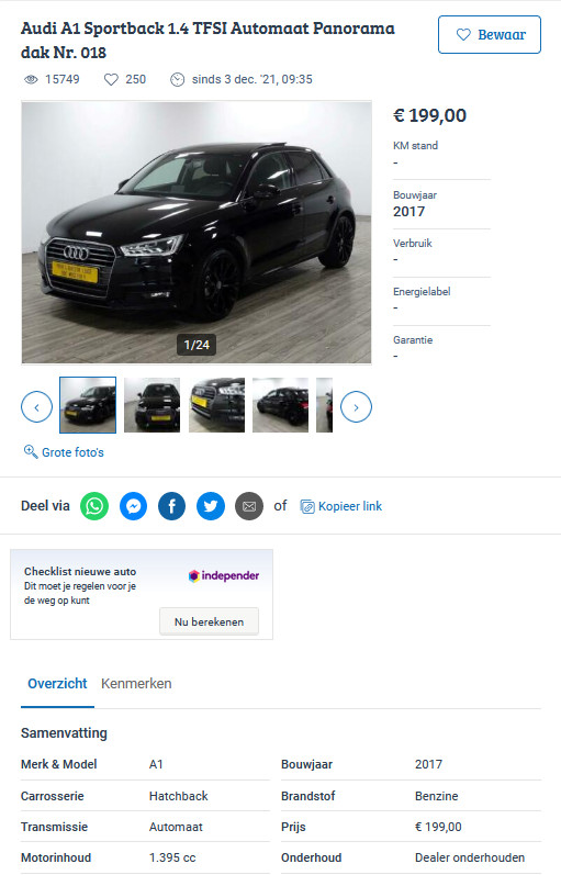

Ik ben wellicht wat autistisch, maar ik lees gewoon wat er staat,
Een A1 voor 199,- euro
https://www.marktplaats.nl/v/auto-s/aud ... cRi3wUP-nY

De 199 Euro is een leaseprijs per maand.
- Berichten: 2718
't Is zelfs een VANAF prijs per maand... voor een 4..5 jaar oude Audi A1 1.4 TSI automaat, maar wel mooi compleet uitgerust
- Berichten: 6375
Dat komt omdat het een A1 is @Veertienmeizeventien, die zijn minder waardevast.
Desalniettemin: ik wil hem ook! Zodat ik de A2 kan sparen. Blijft ie nog meer waard
Als we massaal als stelletje sukkels op deze adverteerder gaan reageren dat we voor €199,- deze graag kopen en niet naar firma naam kijken.....
Lease bedrijven hebben ook ex lease in verkoop dus dat zegt niets.
Ik vind dat ze deze te koop/ lease prijs moeten melden.
En wat na einde termijn, nog slot bedrag of mag je na 36 maanden deze behouden?
Gewoon massaal gaan reageren en ze stoppen met aanbieden van te Koop rubriek met Lease zooi aanbieden....
Ik klikte op te koop en de Lease zooi bleef ook komen.
En als ze blijven adverteren met bewust foute prijzen?
Bel Politie en eis deze op wegens misleiding.
Mijn buurvrouw is wel bereik op vrije dag haar Uniform aan te trekken en deze in beslag te nemen!
Als 14-5-17 dit doet, ik vind het prima...
Vooral als je weet dat de Polo Gti met vochtproblemen uit Duitse regio in buurt van Limburg.....
daar betaalde ik als hoogste bieder maar €394,- voor!
Leuke turbo met DSG, wel erg veel vocht erin!
