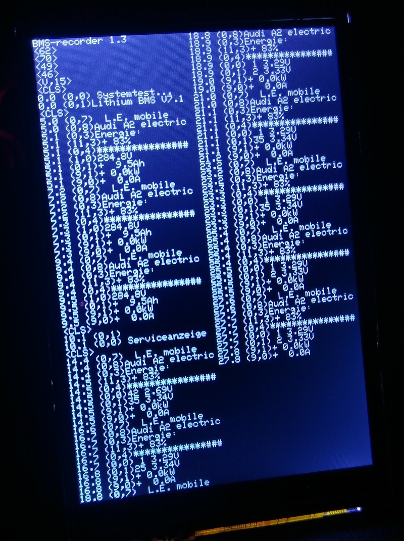

Ja, zo inspireert de A2 velen tot huisvlijt! Leuke projectjes in deze dagen van "verplicht" huisarrest...
Het begint met een Arduino die opvangt wat het Battery Management System verstuurt (was even klussen om de informatie te vinden en netjes in twee kolommen op een 3,5" schermpje te krijgen). Dan weet ik genoeg om een andere Arduino te programmeren als fake-BMS. Nu kan ik op mijn bureau de display-Arduino programmeren om correct de berichten van het BMS op te vangen en te interpreteren. Zo kan ik de getallen van het BMS op een wijzerplaat (Ampere en Volt) of statusbalk (percentage capaciteit) zetten.

Poe hé @Peter_Maathuis,
Daar waar ik een computer slechts gebruik om het leven wat te veraangenamen, gebruik jij de computer voor het creëren van nieuw leven. Dat vind ik pas stoer

Ach Dirck, dat is heel betrekkelijk: het overzetten van de rapportage van het BMS van "achteruitrijdcamera op scherm van aftermarket radio" naar "apart schermpje" (en een Audi Concert II als radio) was snel gepiept. Wanneer je weet, hoe de informatie naar het scherm wordt gestuurd, is het niet zo moeilijk om "(1,0)284.8V" te herkennen als de batterijspanning. Die waarde op een wijzerplaatje zetten is eenvoudig. Om de 2 seconden komt er nieuwe informatie uit het BMS, dus de Arduino heeft alle tijd... (en ik ook om het paneeltje te perfectioneren).eekhoorntje schreef: ↑31 mar 2020, 08:15Dit is wel erg veel werk van Peter Maathuis, gelukkig een schade E Up gekocht en die accu was ook nog prima, helaas de vorige generatie dus geen 260 km mogelijk!
