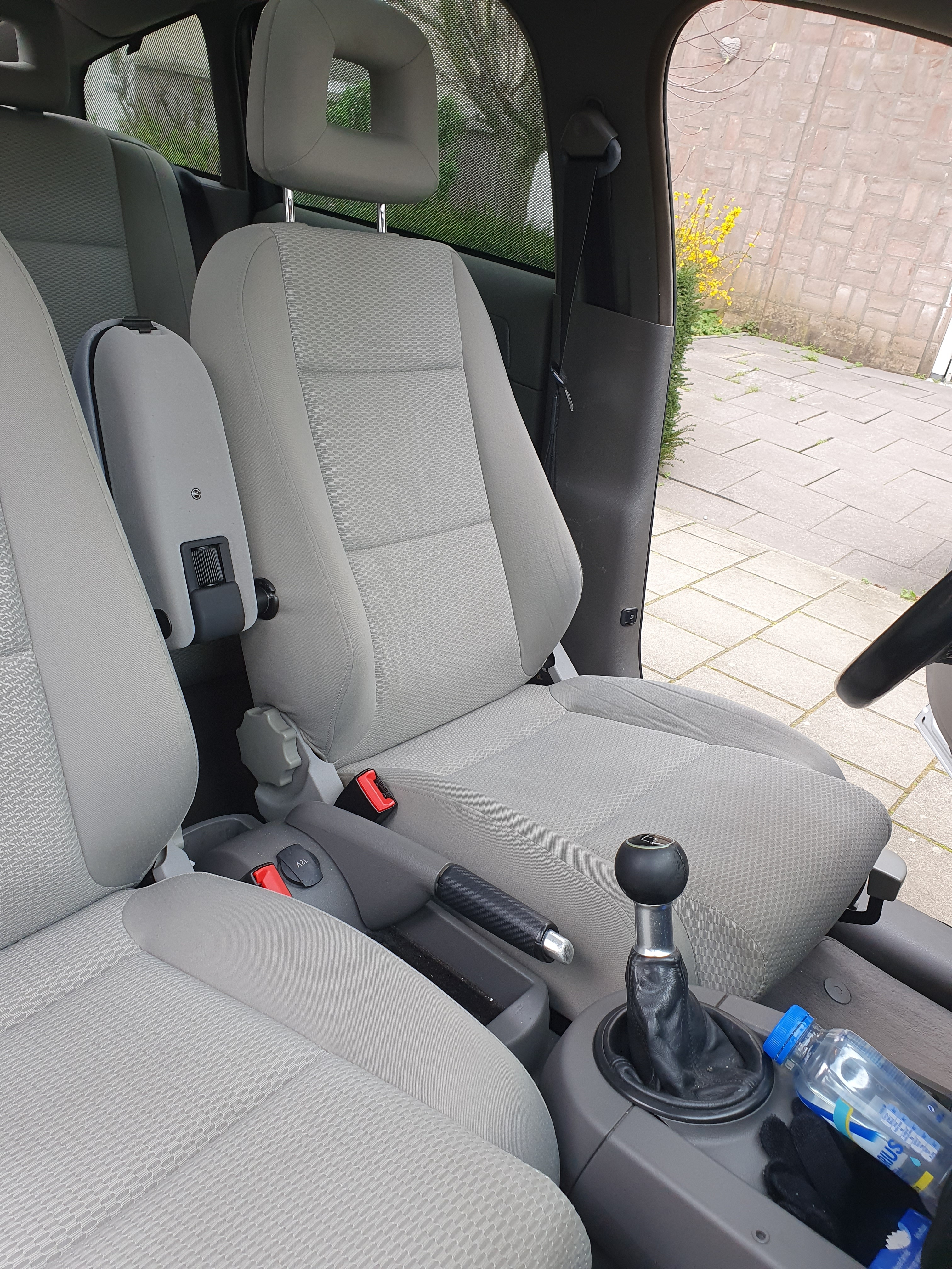

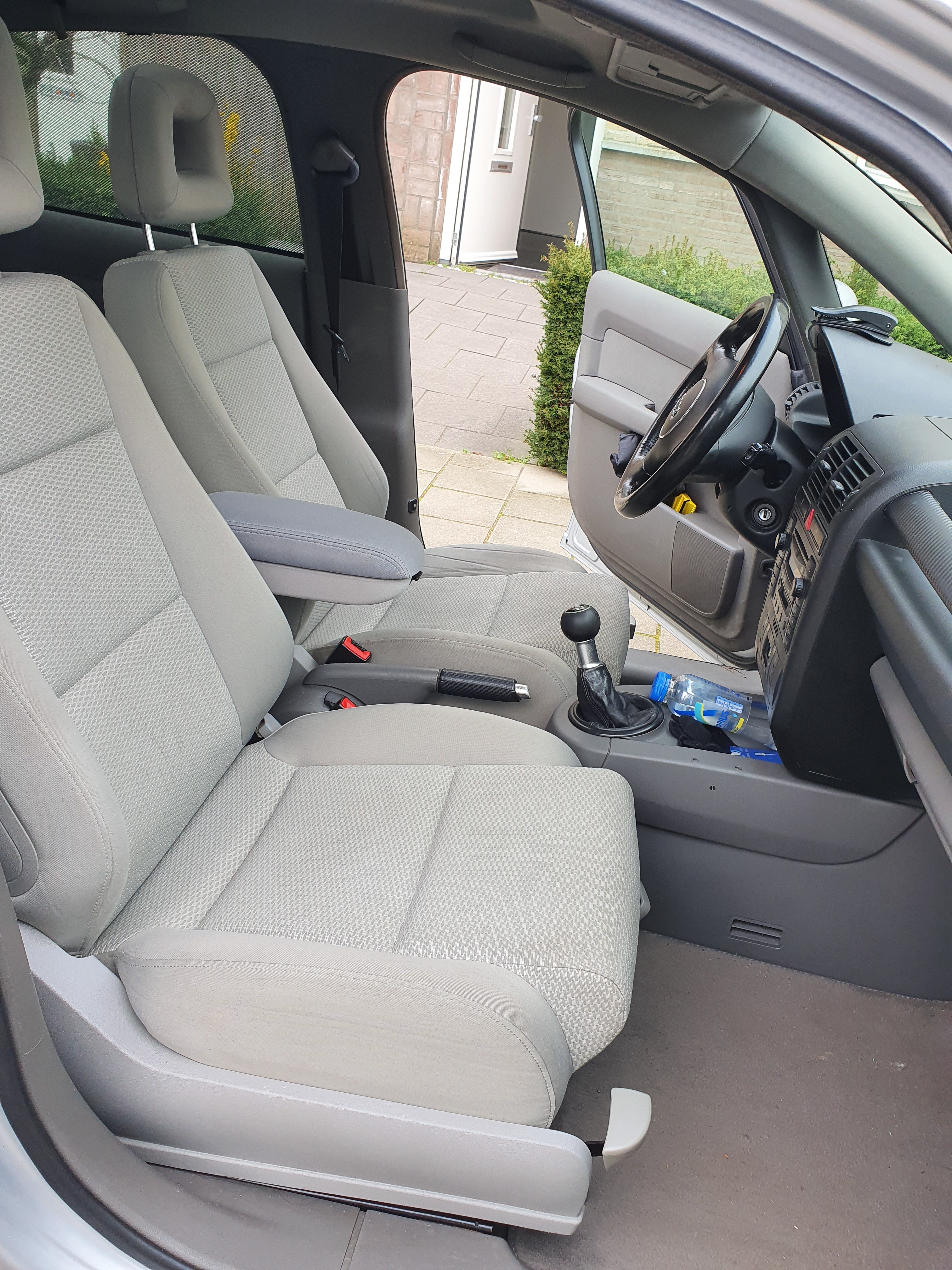

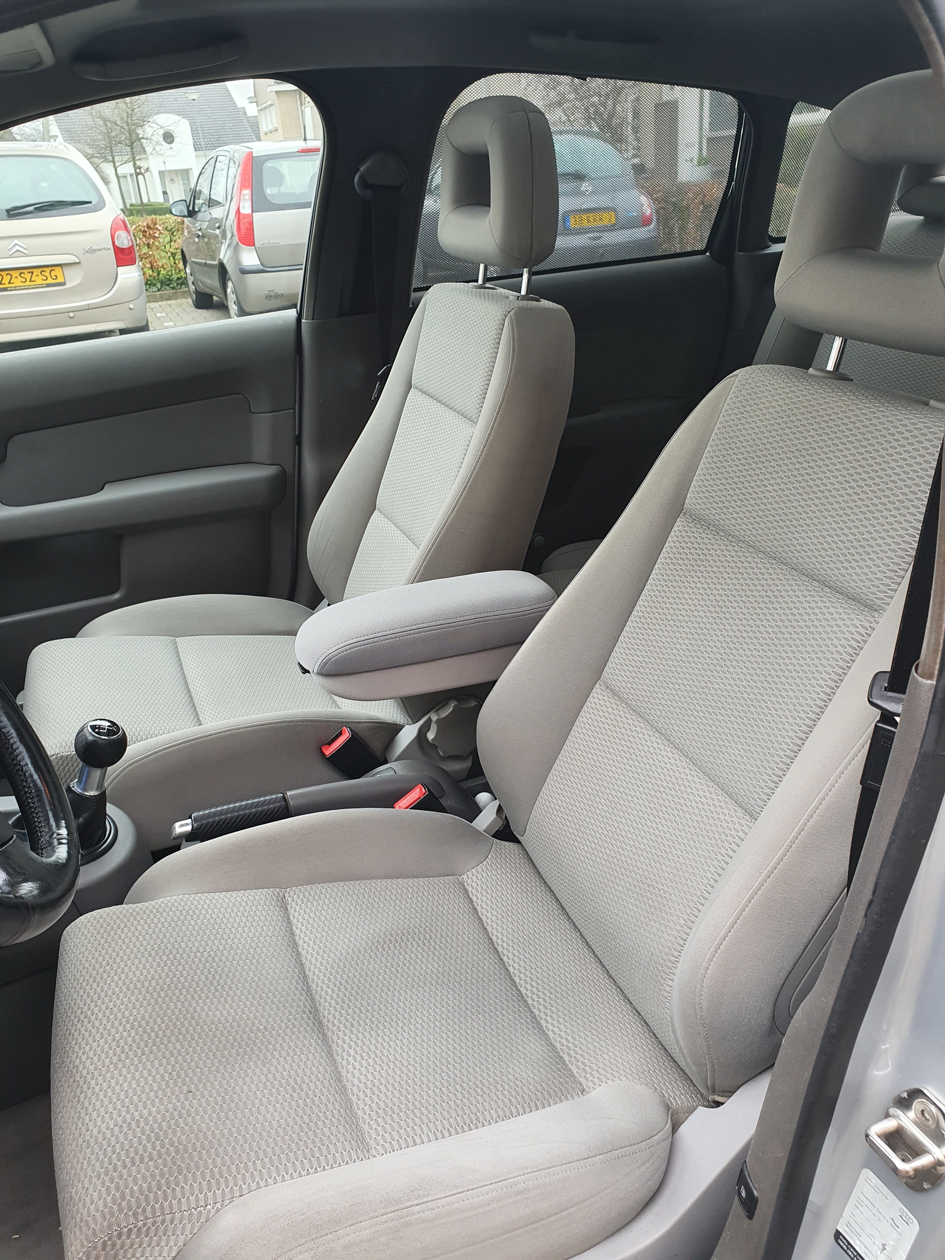

Zojuist de juiste armsteun ontvangen en meteen erop gezet. Ziet er prima uit.

Heb je van die armsteun ook een link naar de verkoper. Ik vindt hem er netjes uit zien en zit op de stoel vast.

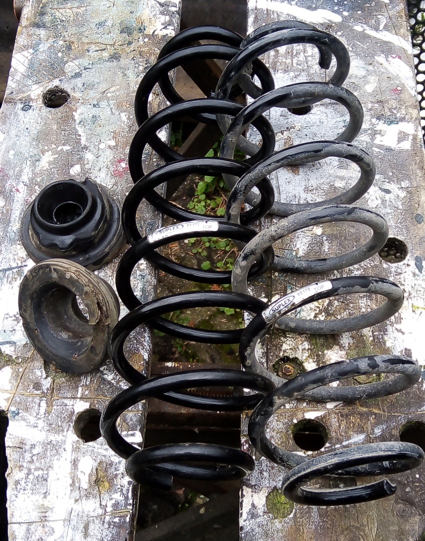

APK met steekproef gehad.....
En nog belangrijker, de oude piepende schokbrekers vervangen, en nog iets verder gegaan.
De officiële VAG Service Dealer uit de Ardennen, die hadden OEM 8Z0 511 115 AS veren gemonteerd!
Sukkels, en nu maar even de BB versie geplaatst.
Ja, maar 2 letters verschil maar de Suplex 03172 is ietsje korter, geen 10,25 maar 9,75 mm dikte en geen 1500 maar 1300 gram staal!
Ik heb ze vervangen door Sachs veren, wel voor Panorama dak en extra Kg achterop!
Als iemand roestige veren heeft, deze linker schoon gemaakt, en rechts is wat onder de Eekhoorn zat!
Deze veren kosten bij Autodock met 0% korting €45,- dus €90 set nieuwe!
Wel hadden ze de originele Audi rubbers erop gezet, de omgekeerde zie je de roest van metalen ring die erin zit, zelf monteerde ik liever Ferdinand Bilstein rubbers...
Ik ga deze voor standaard dat en in oktober 2016 nieuwe geleverde hier verkopen.
Met Febi of 18 jaren oude Audi rubbers naar keuze.
U mag bieden, dit was leuk klusje.... rijd en veert gelijk beter want ik heb alle voertuigen nu met OSS.....!

Fabrikant: https://armrest-systems.com
Dealer Nederland: https://www.voorwindenparts.nl/armsteun ... echts.html
Dit is de adapter. Je kan dan verder kijken welke armsteun je erbij wil hebben.(kleur/vormgeving) Ga naar de site van de fabrikant om te kijken welke steun je wilt hebben.
Goedkoop is het echter niet.(± €165)

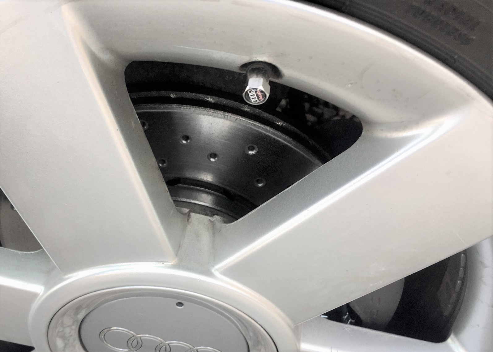

Vrijdag bij de A2 dokter in Waalwijk Cruise Control laten inbouwen. Wat een comfort geeft dat op de snelweg!
Daarnaast nieuwe geperforeerde Brembo remschijven en blokken rondom.
De oude remschijven waren nog niet op, maar een bonk roest.

Ziet er goed uit, Bart! 👍
