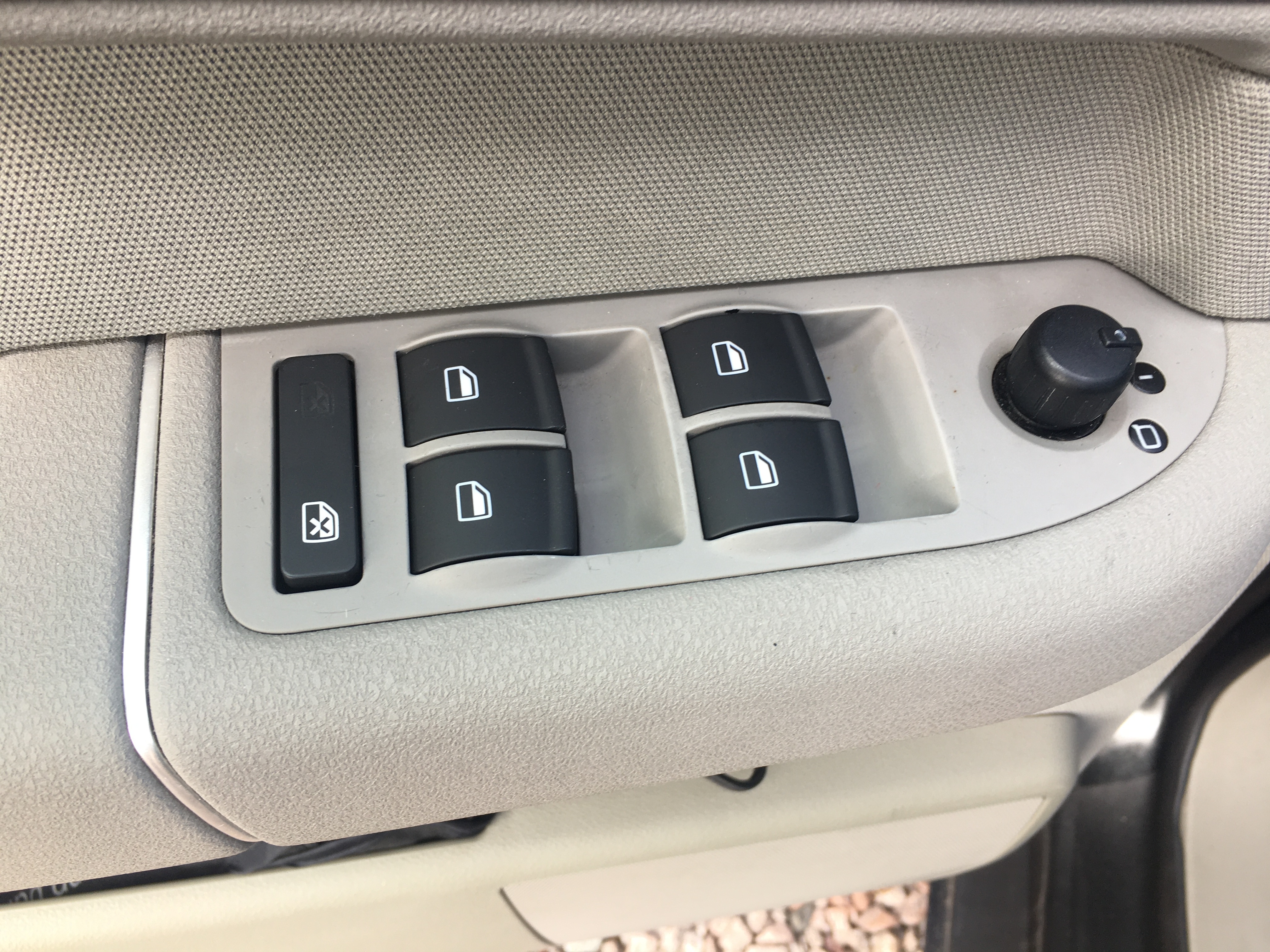

De schakelaars voor de elektrische ramen vervangen. De knop voor de kinderbeveiliging was lam, en de knoppen verweert.
De schakelaar voor een Audi A4 blijkt goed te passen.
Voor 10,80 opgelost via Ebay.

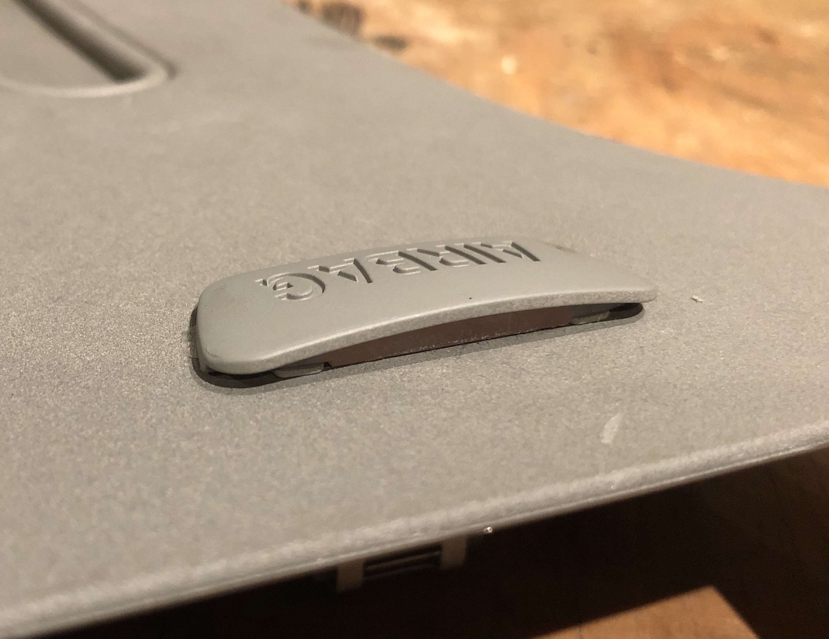

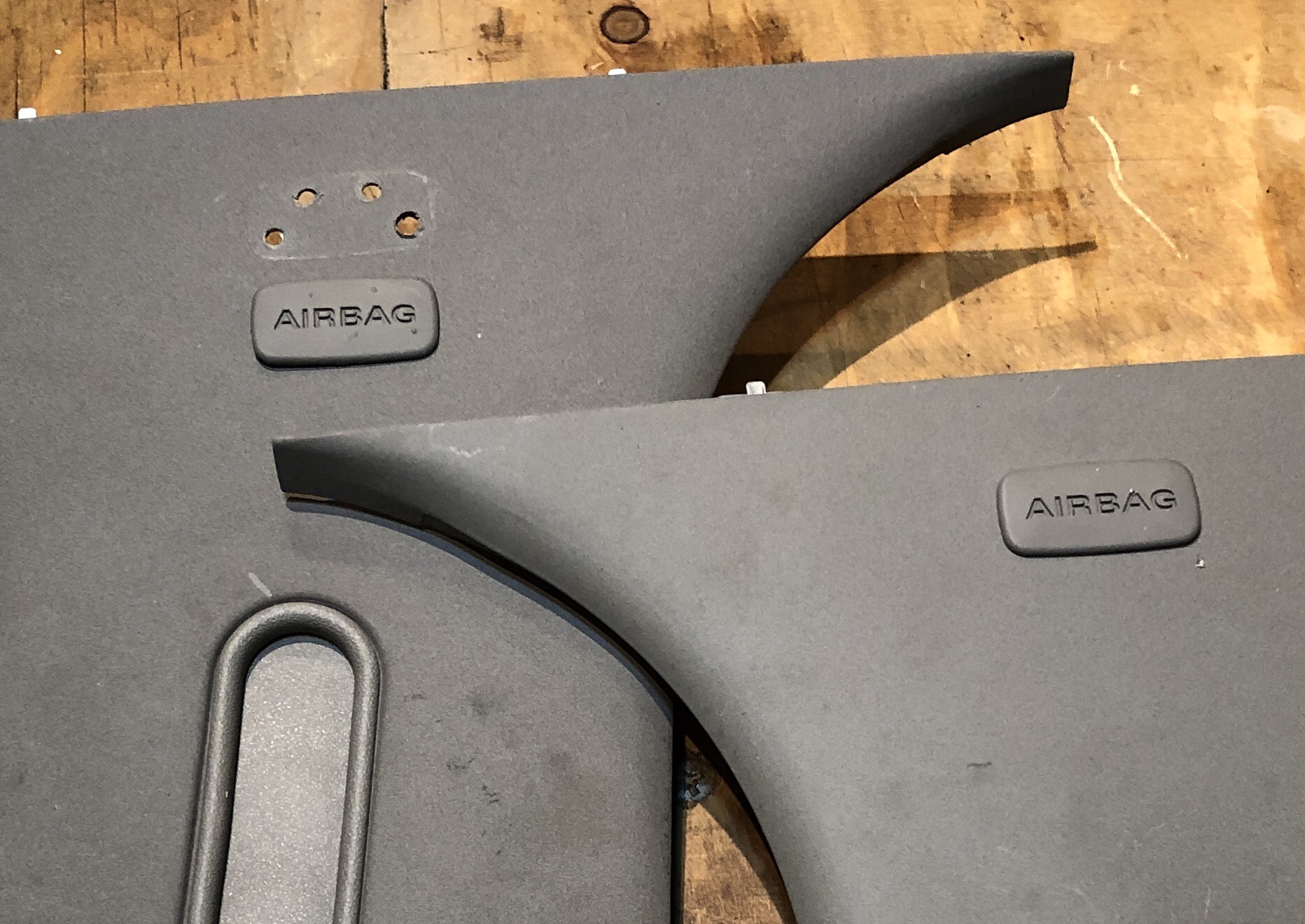

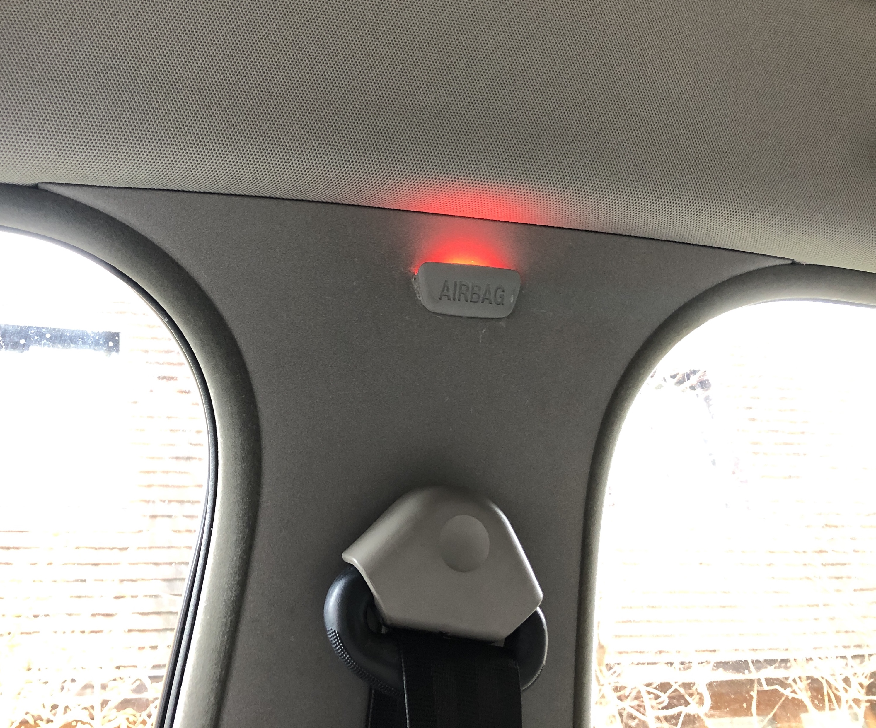

Voor mijn Alu-bombe heb ik zojuist een leuk mini-projectje afgerond ... extra ambient verlichting in de b-stijl.
Uit China heb ik een tweetal Airbag-schildjes met ingebouwde verlichting laten overkomen en deze heb ik de b-stijl gemonteerd, ter vervanging van de huidige gordijn-airbag aanduiding.
Hiervoor moet de binnen bekleding op de b-stijl worden uitgenomen en aangepast. Vervolgens zijn in beide ‘kick-paneeltjes’ de nieuwe, verlichte Airbag-schildjes gemonteerd.
Ik had tijdens een eerder project de elektrische aansluitpunten al toegankelijk gemaakt, dus restte mij alleen de aanpassing van de meegeleverde wiring-loom en het solderen van een stekkertje/stopcontactje in het boord-net.
De verlichting In de b-stijlen wordt ingeschakeld als mijn lampen aangaan en laat zich, gelijk met de andere interieur verlichting, dimmen met de dashboard intensiteit regelaar bij de lichtknop.
De dakhemel wordt nu heel zacht aangelicht met de bekende rode Audi gloed. Ook deze mod van de hand van ArcSissy ziet er weer dik uit, al zeg ik het zelf ...

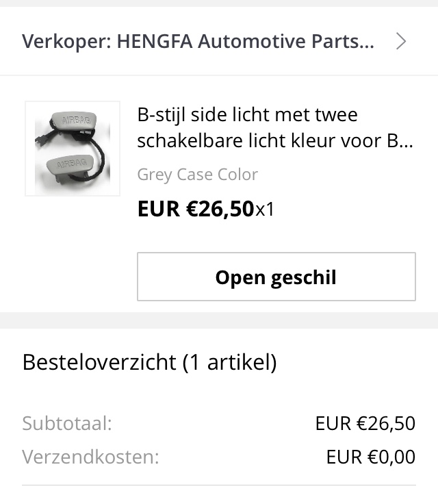

Da’s een tamelijk raar verhaal ...

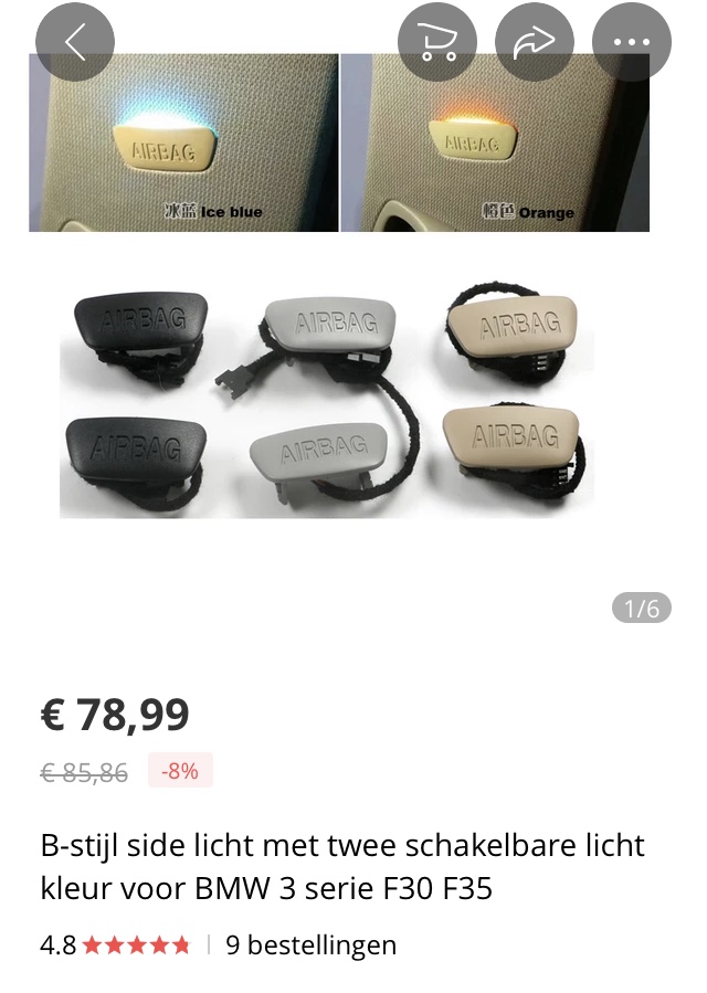

Ten tijde van de aanschaf kostten de leds € 26,50 en dat vond ik al aardig aan de prijs. Er zou een wire-loom bij zitten, dus toch maar gedaan.
Als je nu hetzelfde product op zoekt is het een ander verhaal ... € 78,99:
Onderstaand de artikel url, en maar hopen dat de prijs weer wat normaler wordt:
https://a.aliexpress.com/_BUONTF
Doe er je ‘voordeel’ mee!

@ArcSissy en @DED@2 ,
Heb nog even gespeurd op Ali, vond deze voor nog geen €20,-
