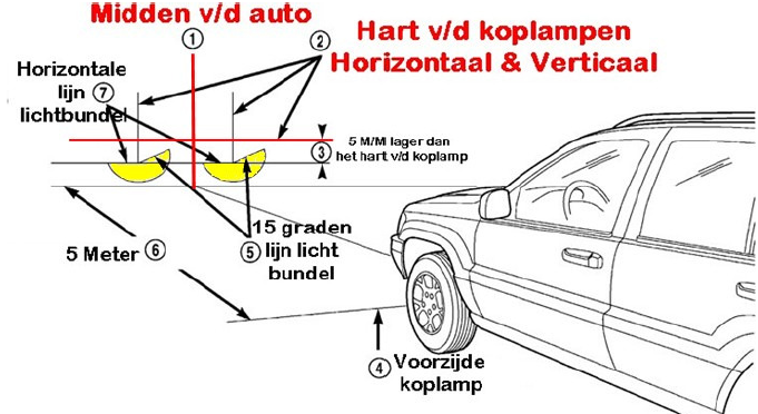

Neen, je kunt je hele koplamp iets hoger of lager afstellen en iets meer naar rechts of links richten. Het wisselen van de gloeilamp heeft geen invloed op die afstelling.
Als je een paar meter voor een muur (of garagedeur) staat, kun je het lichtbeeld goed beoordelen. De scheiding licht-donker moet links van het midden van de koplamp horizontaal zijn en rechts van het midden schuin oplopen onder 15 graden.

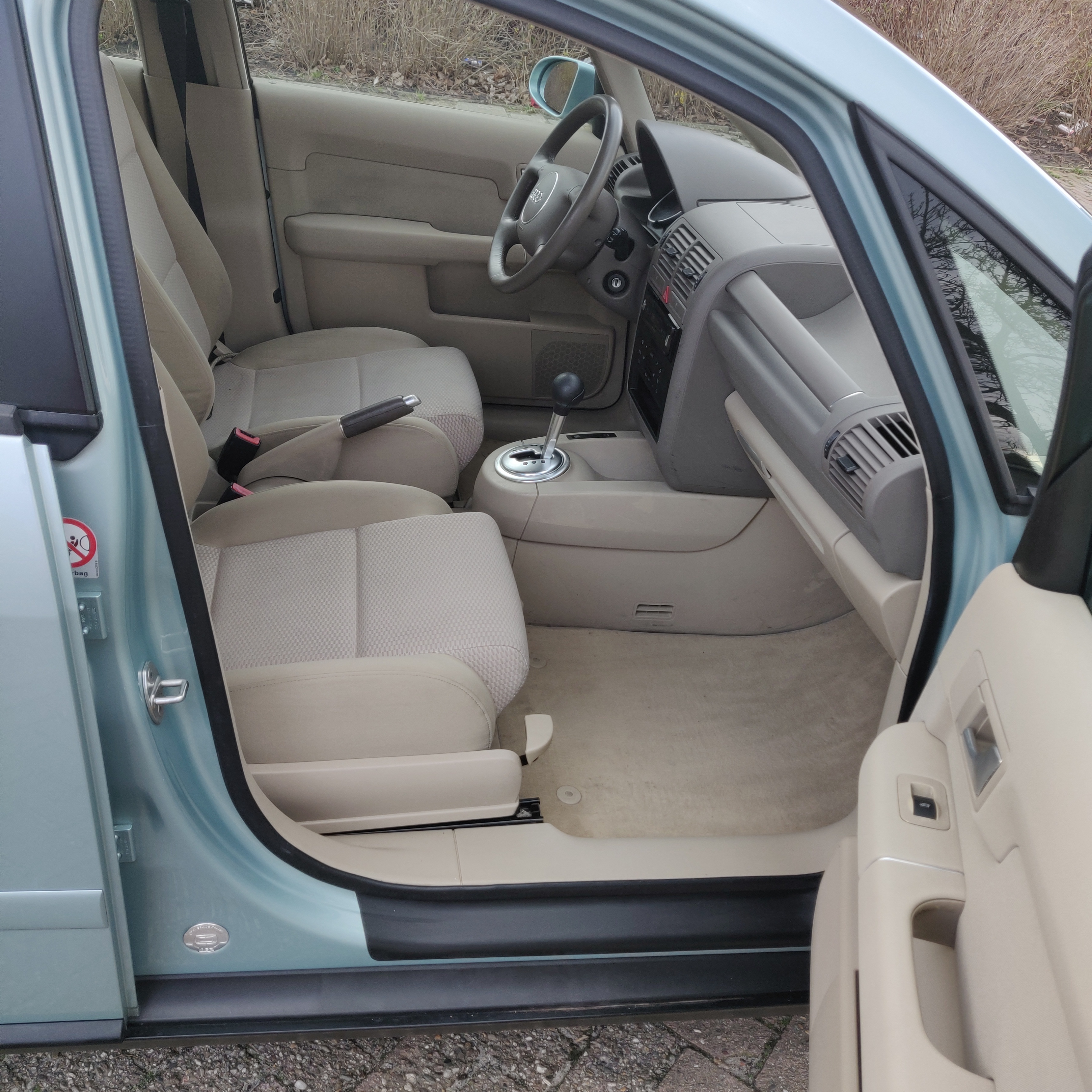

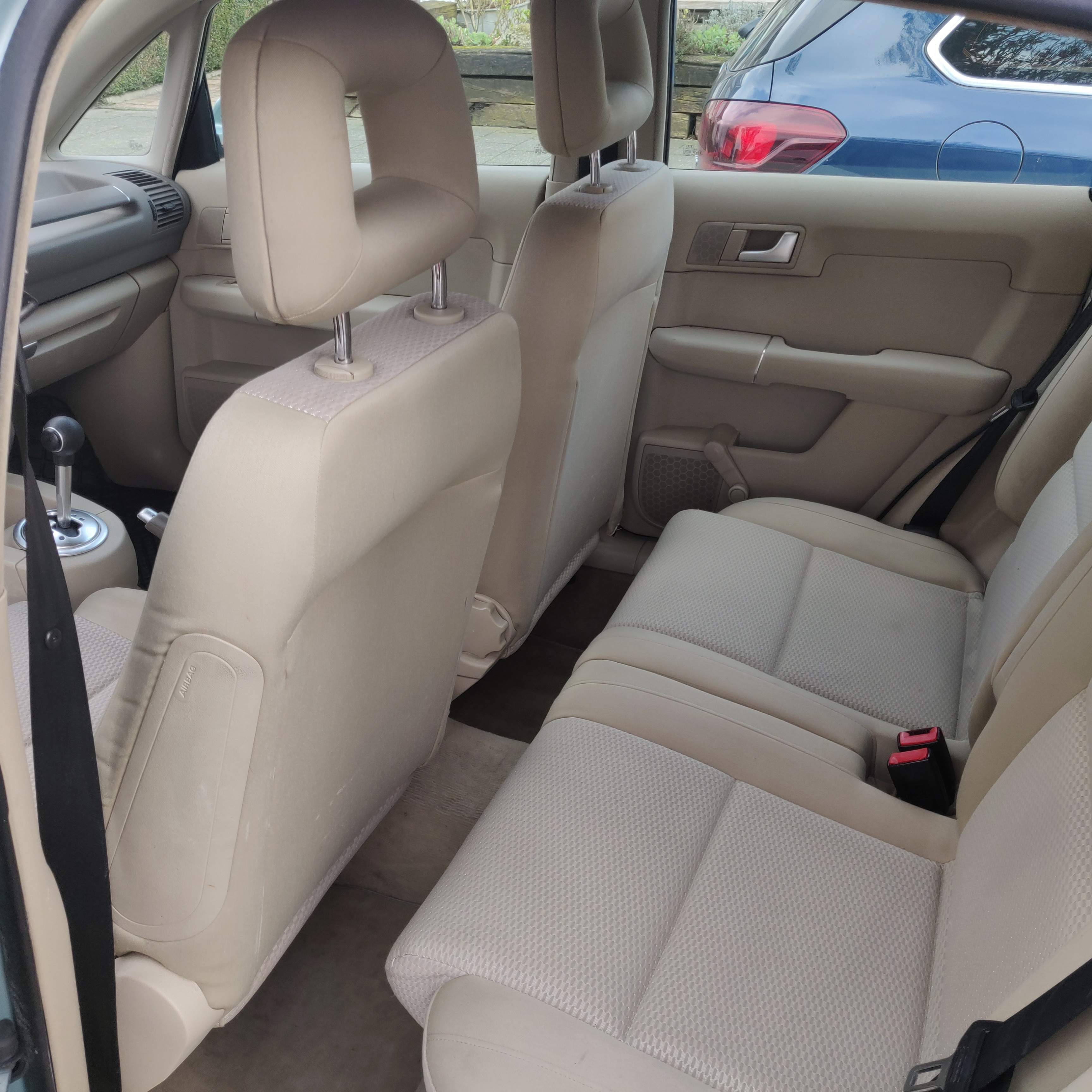

06 mar 2020, 16:17 7 x
Vandaag de auto van binnen en buiten schoongemaakt. Opvallend hoe schoon de bekleding toch nog kan worden na 20 jaar smeer, hij was echt heel vies.
