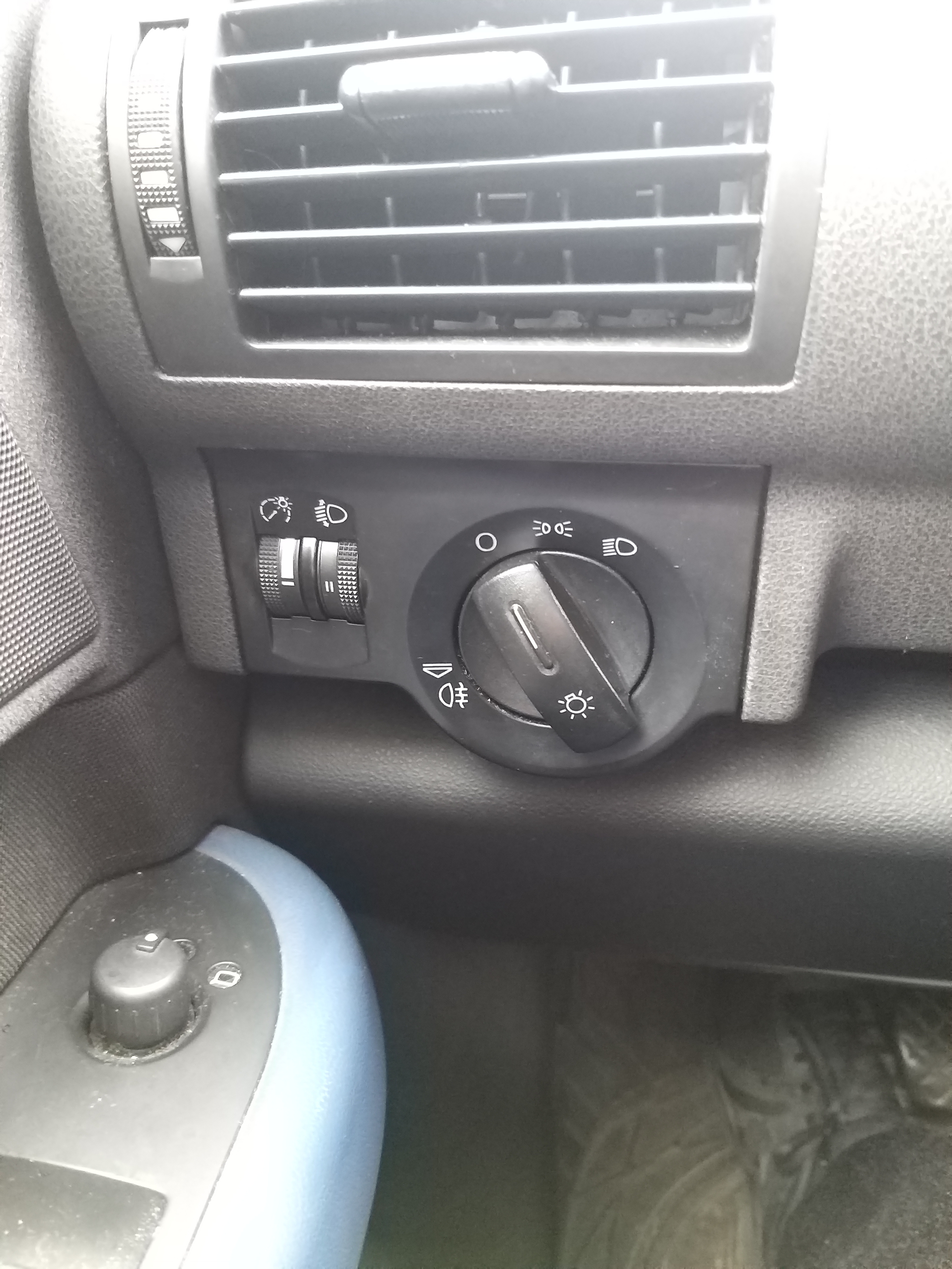

Vandaag APK, oliewissel en nieuwe oliepeilsensor. De garage constateerde een lekkage bij de remslang rv die ze vorige keer hadden vervangen. Een nieuw ringetje moet de klus klaren. Als bonus nog een lichtschakelaar gekregen. Zie foto. Rekening: €190 inclusief BTW. Haagsche prijzen.

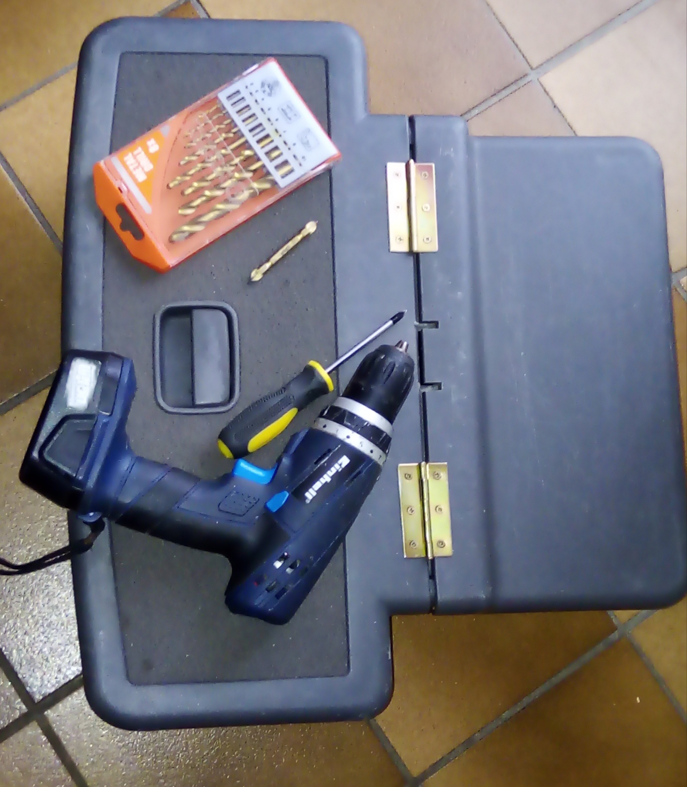

Floorbox geWerkmanniseerd.
Ja, de afgebroken scharnieren vervangen door gegalvaniseerde van 't Werkmann huismerk.
Net als de boortjes hiervoor.
Ook het slot hersteld wat vermoedelijk de oorzaak was van afbreken, als die vast bleef zitten,
gaan ze trekken en breken de 6 plastic oortjes.
Kan nu de Deurvanger revisie setjes en LED lampen en zo goed kwijt.

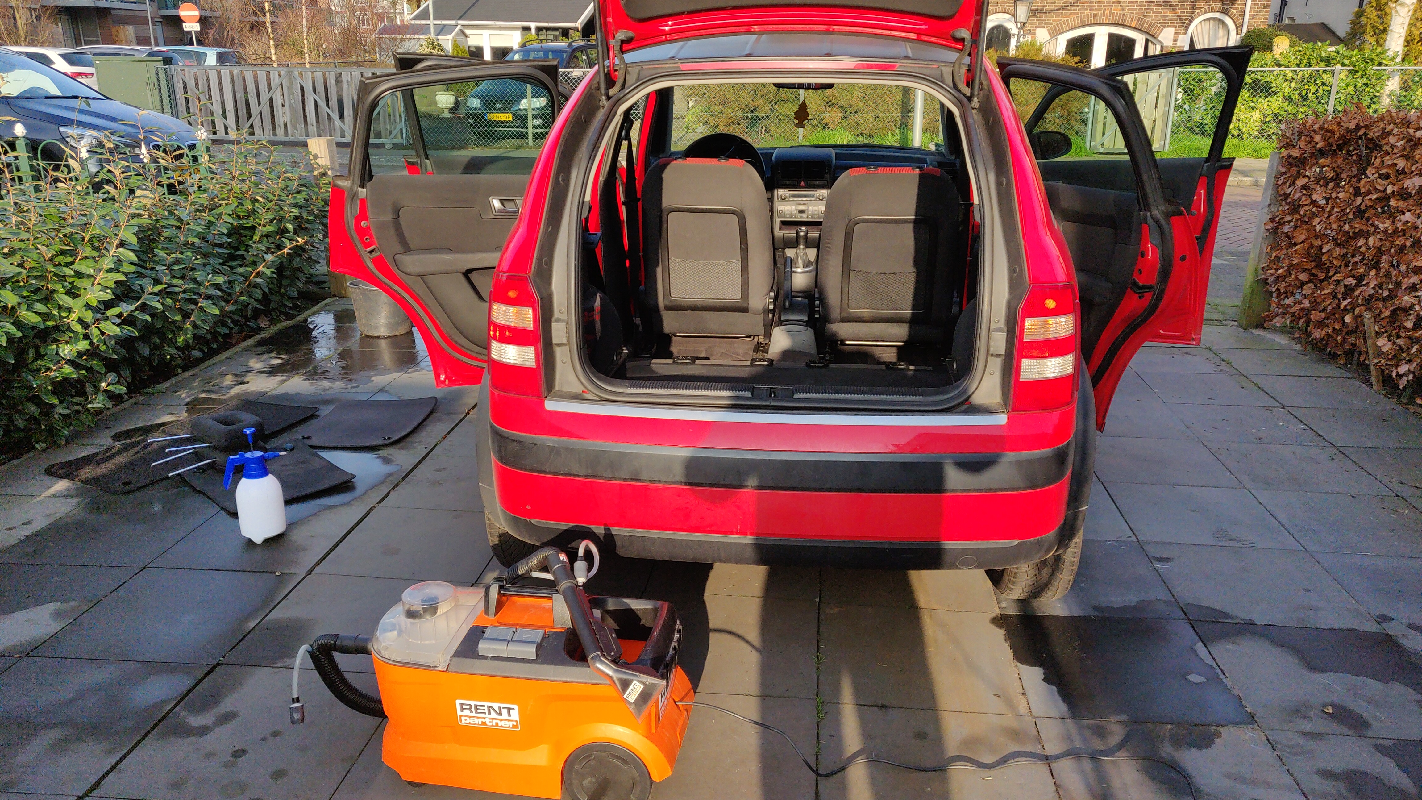

Vandaag heb ik, om de lucht van de vorige eigenaar(s) weg te krijgen, het interieur gereinigd. Bij Karwei een tapijtreiniger gehaald met reinigingsmiddel voor waterafstotend effect.
Wat een resultaat! En het afvalwater....dat wil je niet weten. Dit is echt de moeite waard.
De achterstoelen en matten heb ik binnen te drogen staan. Zo droogt de auto van binnen sneller. Met het zonnetje van vanmiddag was de auto toch al grotendeels droog.
