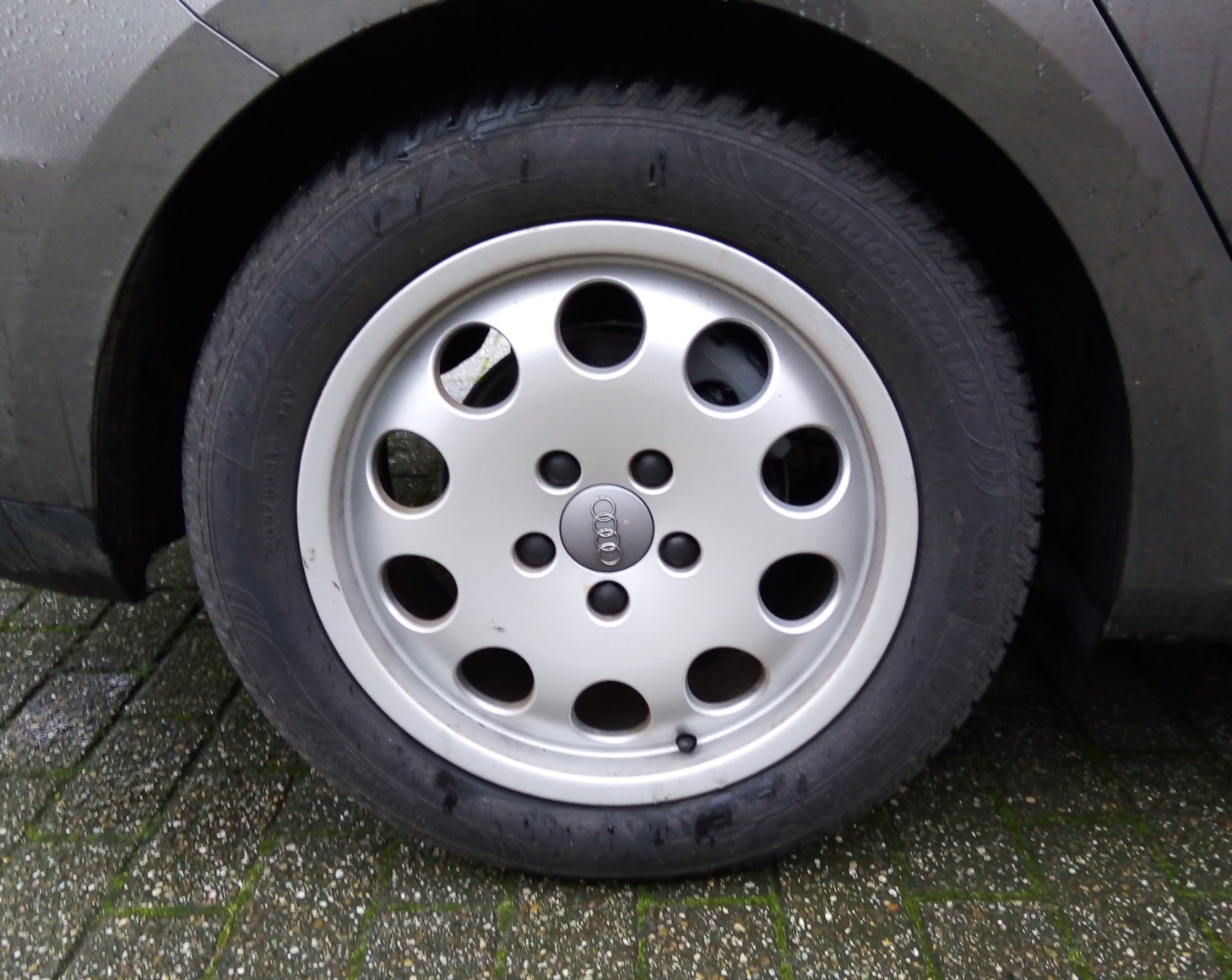

Ik vind de A3-versie telefoonvelgen die wij (meestal) hebben veel mooier met het kapje over de moeren. En die hebben bovendien als niet onaanzienlijk voordeel dat ze op een A2 passen

Ik vind dit één van de mooiste Audi velgen, een mooi strak ontwerp.eekhoorntje schreef: ↑13 dec 2019, 14:10Vandaag 4 nieuwe Telefoons gekregen!
Maar kun je een Golf Naaf monteren voor de juiste steek....
Deze uitboren is veel werk, en lelijk!
Met de Adapter plaat, komt niet door APK en word iets meer spoorbreedte en alle 4 gaan iets aanlopen aan de buitenkant wielkast... dus die oplossing doe ik zeker niet!
Heeft iemand al een iets grotere GOLF steek?
Als je deze onder de A2 krijgt zonder adapters of omboren (middels 5x112 naven dus) , dan graag een uitgebreide beschrijving inclusief foto's.... Por favor!
Foto?
Ik kocht enkele weken terug de A3 Telefoons, 4 voor €40,-, zwaar beschadigde die niemand wilde.
Maar er zaten wel 100% perfecte kapjes bij en die kosten nieuw bij de Dealer!
De foute 205/60/15 die nooit past zaten er bij!
Ik weet hoeveel opknappen kosten gaat, en kwam toevallig deze 16 Telefoon tegen, 1 kapje maar die kosten per 4 op Ali maar €6,63 per set, en zowel Zilver als Zwarte besteld!
Met dus 10 bouten en adapter komen ze teveel naar buiten, dus ik dacht, Golf ging van 5x100 naar 5x112 en als iemand weet of dit paste?
Naven kosten niet zoveel en dan is bestel nummer van leverancier handiger dan foto!

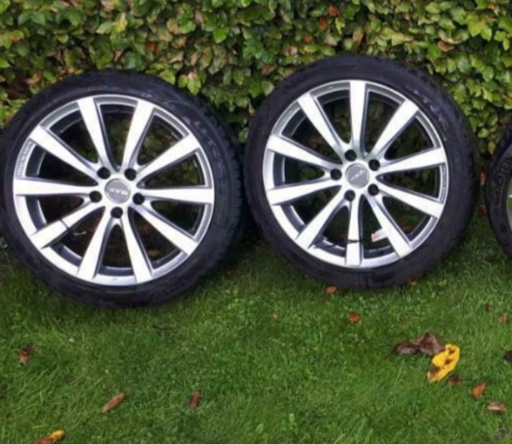

Helaas ik hoef ze niet, ik heb net voor de zomerbandjes MAK iguan 18’ velgen gekocht die lijken in de verte nog een beetje op de oude S- line velgen, maar dan iets moderner. (Wel of topic maar aan de stamtafel mag dat toch??).
