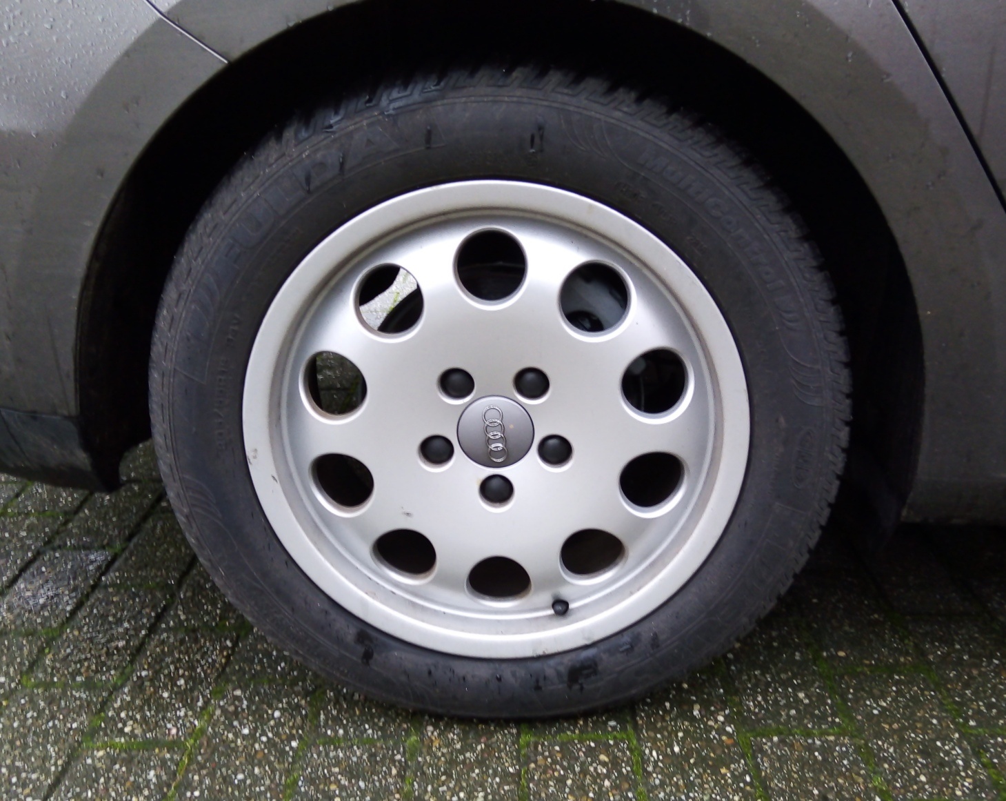

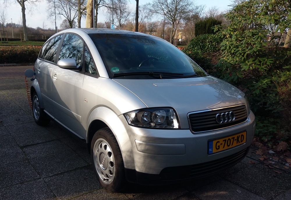

Vandaag wederom naar de KwikFit geweest, nu met de A2e. Even vergeten het bandenprofiel zorgvuldig te meten (over de hele breedte van de band) en rechtsachter bleek scheef afgesleten en aan de binnenzijde nog maar 1,6 mm profiel te hebben => afkeur! Stom, stom , stom.
Terug naar huis, de benzine-A2 op zijn winterschoeisel gezet en de (all seasons) wielen van de benzine onder de elektrische gemonteerd. Na (voor de zekerheid) beetje bijladen weer naar de KwikFit. Met de set banden die gisteren zijn goedgekeurd (toen ging de A2 benzine op voor APK) was goedkeuring voor de A2e een feit, zonder opmerkingen of adviespunten.
Schorsing opgeheven, auto mag nu gezien worden vanaf de openbare weg (en zelfs daarop rijden) :innocent:
Vreemd dat een achterband zo aan de binnenzijde afslijt.
Ik zou zelf nieuwsgierig zijn of de sporing van de achteras goed is.

De telefoonvelgen die nu onder de A2e zitten, zijn de "all season wielen" (165 breed) van de (benzine) A2 1.4 die vandaag zijn winterschoenen (185 breed) heeft aangetrokken. De A2e liep op staal met 155 smalle bandjes, de slechtste achter, waarschijnlijk een keer gewisseld voor <=> achter.
En ik heb nog een setje kale telefoonvelgen (uit Duitsland gehaald) waarop na de winter de (nieuwe) zomerbanden voor de benzine A2 komen, want die all season bandjes die eronder zaten, vind ik maar niks: slechter dan zomerbanden in de warmte en slechter dan winterbanden in de kou.
De A2e wordt rustiger bereden en heeft minder last van smalle bandjes van middelmatige kwaliteit.
In het verleden heb ik vergelijkbare slijtage gezien aan de banden op de vooras, dit was echter aan de binnenzijde van beide banden. Het bleek te komen door een afwijkende afstelling van het toespoor.
Was niet te merken aan het weggedrag en/of overdreven zwaar sturen (ging om een golf 1 zonder stuurbekrachtiging).
Sindsdien ben ik erg alert geworden op een afwijkend slijtagepatroon, heb de ervaring dat het
heel snel kan gaan, in bovenstaand geval na een half jaar en ca. 10000 km.
