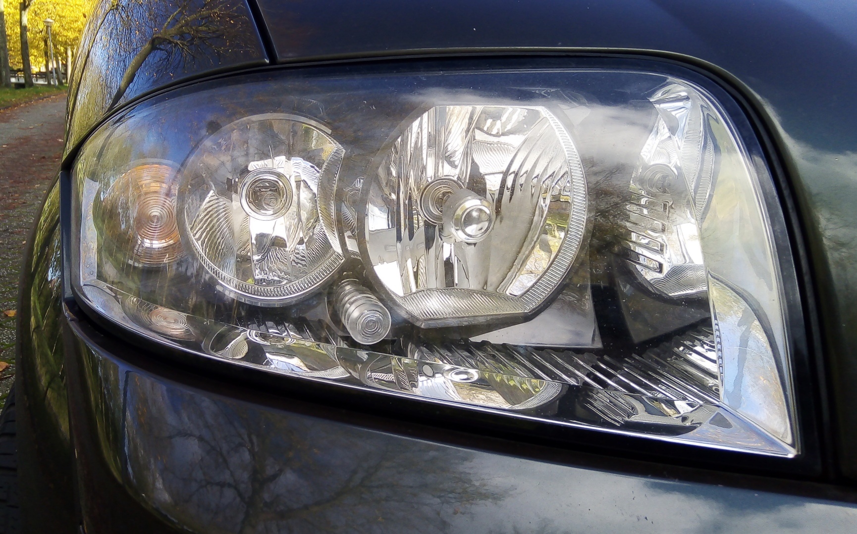

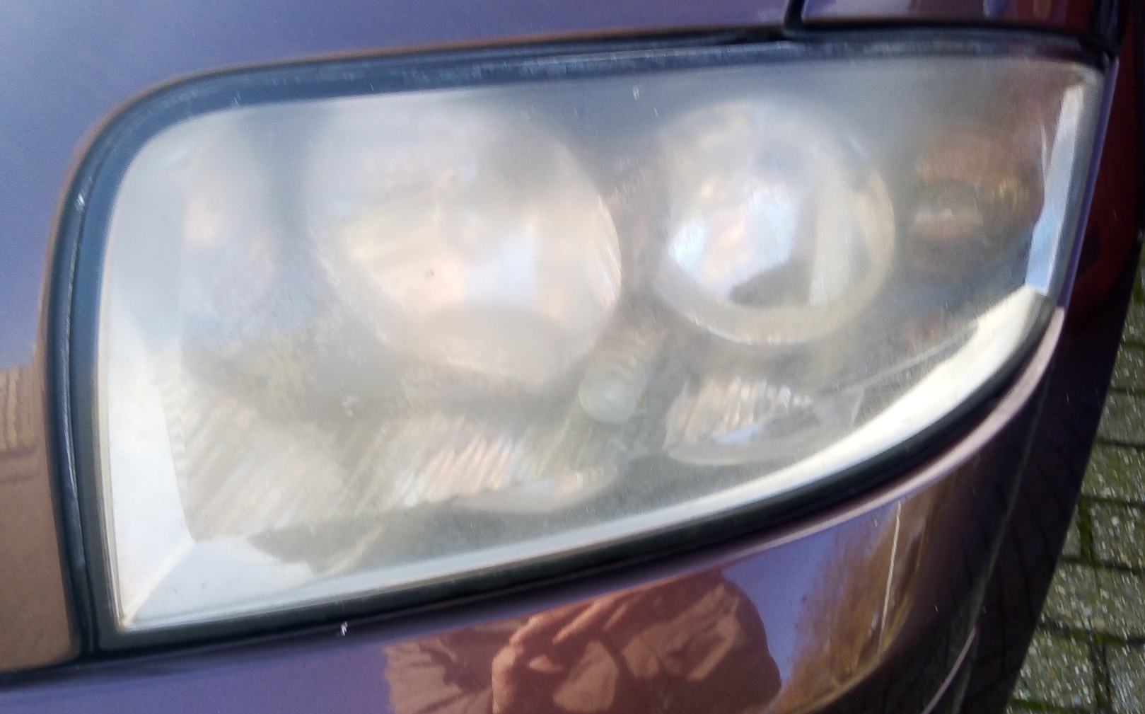

Vandaag Auto Part Time gepoetst.....
Zo was het, en zo moet het worden!
Met polijstschijf op Accu boor en met commandant 4 gedaan, daarna met remmen reiniger schoon gemaakt en na gepolijst met tandpasta.
De andere moet nog maar Accu is leeg.
Ik kan er dus 1 per dag doen als het droog is.
Nu mezelf even reinigen want naast de auto zit ik er ook flink onder!
De kleurloze kunststof primer en 2 K Blanke lak doe ik pas als er 8 lampen klaar zijn.
Anders is deze dure bus na 1x spuiten hard geworden en ik doe er ook 8 lampen mee....
Net als Pocoloco ooit heeft gedaan... even reinigen en spuiten maar!
- IMG_20191028_145000.jpg (703.94 KiB) 3633 keer bekeken
- IMG_20191028_145116.jpg (353.35 KiB) 3633 keer bekeken
https://www.hornbach.nl/shop/BOSCH-poli ... tikel.html
Helaas is de goedkopere Wolfcraft die ik heb niet meer leverbaar... de spons neemt ook Com4 op en is lastig schoon te maken, heb er 3 daarom.... voor schoonmaken, en tandpasta ook... even gemerkt...
